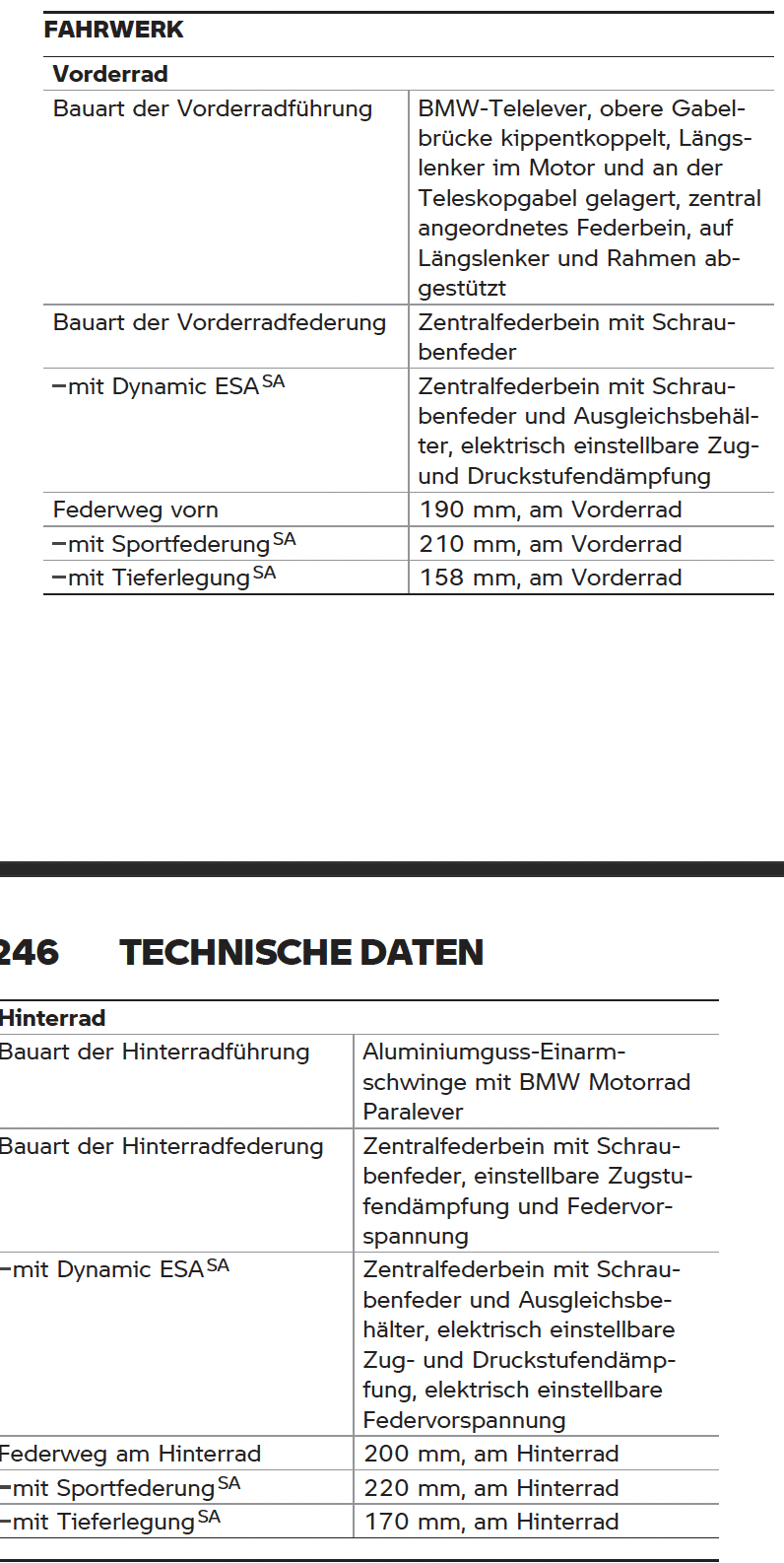

Um den Fred mal noch fortzuführen... Ich habe mir auch gut überlegt, welche nehmen. Mein Händler hatte 2 40 Year am Lager, ausser Tieferlegung selbe Ausstattung. Ausser bei der normalen waren schwarze Speichenräder drauf, die tiefere goldene. Probegefahren normale. Die normale konnte ich gut Probefahren. Jedoch konnte ich nicht ganzen Fuss auf Boden stellen. Heisst fast nur die Zehenspitzen. Beim Rangieren mühsam. Haben dann div. Sitze ausprobiert. Der Tiefe OK. Aber dort sieht man sofort, da fehlt viel Polster und fühlt sich härter an.
Dann die tiefere mit dem normalen Comfort Sitz. Das passte perfekt. Kniewinkel war so angenehmer wie mit dem tiefen Sitz, ebenso konnte ich komplett mit ganzem Fuss stehen. Gibt einfach sicheres Gefühl beim Rangieren oder stehen. Habe dann die tiefergelegte genommen, auch schon wegen den Gold-Felgen, die mir viel besser gefallen.
Federweg fehlt zwar da schon einiges, so gemäss technischen Daten.
Sieht man hier schön:
Also gut 3cm gehen verloren. Aber da ich ausschliesslich nur Strasse fahren, weder Gelände noch Schotter, sollte das eigentlich reichen. Fahr zwar sehr schlechte Holperstrassen, aber dazu sollte es ja reichen.
