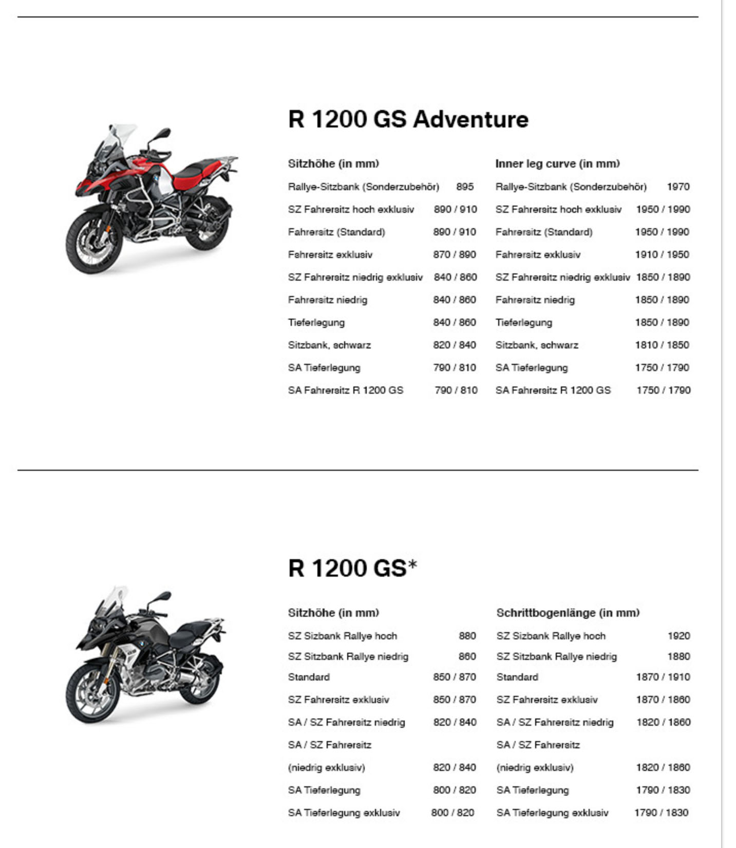

Laut Website / Konfigurator sind die Sitzhöhen:
  • GS : 850/870
  • GSA: 890 / 910
  • GSA tief: 840 / 860
der Unterschied in der Sitzhöhe zw. einer GS und einer GSA tiefer beträgt also demnach 1 cm.
Wird bei der tiefergelegten GSA nicht auch ne tiefere Sitzbank mit ausgeliefert?
Damit kommt man dann auch auf diese Werte.

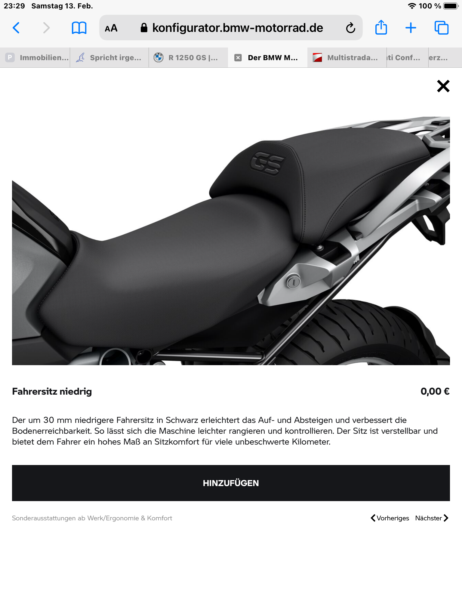

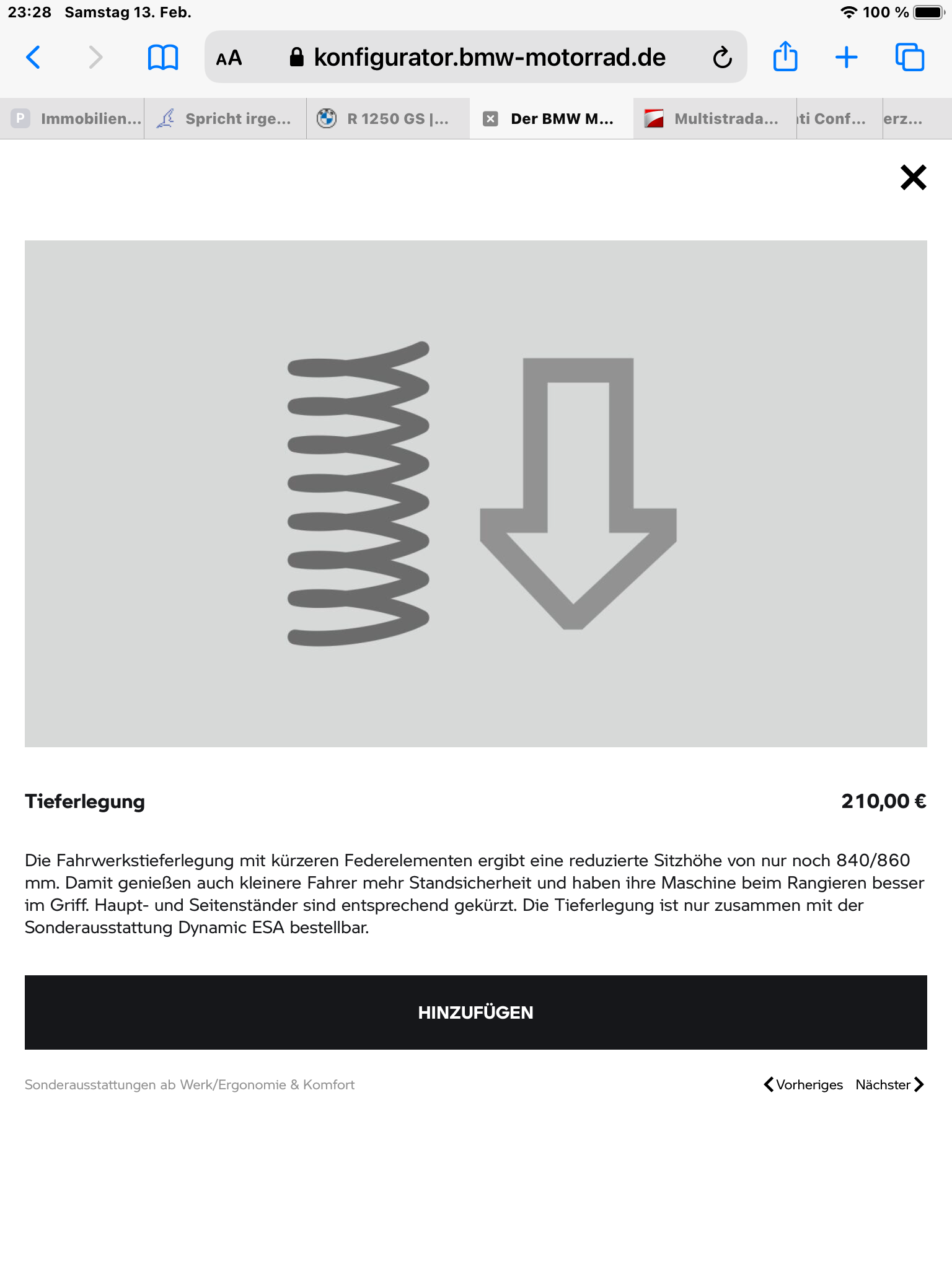

Das tiefere Fahrwerk ist nur 10 mm tiefer , die Info (siehe Bilder) sind eindeutig .
das meiste wird über die Sitzhöhe erreicht . . . . .
das würde dann heißen . . . . Die tiefergelegte GS hat einen besseren kniewinkel, weil die Maschine komplett 10mm tiefer ist . Der schlechtere Kniewinkel kommt nur mit der niedriger Sitzbank . . . Ich werde eh alle Sitzhöhe probefahren . . . . Und berichten . . . .
Die Tieferlegung ändert ja nichts an der Geometrie zwischen Rasten und Sitzbank. Rahmen und Aufnahmen für Sitzbank und Rasten sind ja gleich. Entsprechend ändert sich der Kniewinkel tatsächlich nur durch die Sitzbank (incl. Einstellung) und eventuell andere Rasten.

Die Liste hilft dir vielleicht auch noch weiter ( Sitzhöhen / Schrittbogenlänge )

Sitzbank Schwarz 820/840 ? Aber doch nur mit Tieferlegung oder?
Mit Sitzbank Ralley normal/ niedrig dürfte sie dann bei 880 liegen. Mit Gummis von Wunderlich und Höhenverstellung in Low...dürfte sie dann zwischen 860 und 870 liegen.
Ich hoffe du meinst es anders, als du schreibst. 10 mm ist nicht der Höhenunterschied zwischen der normalen und der tiefergelegten GS, ohne Sitze. Die GSA mal außen vor.
