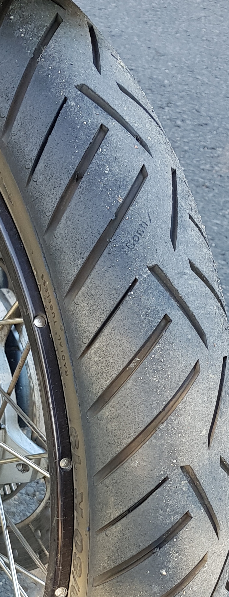

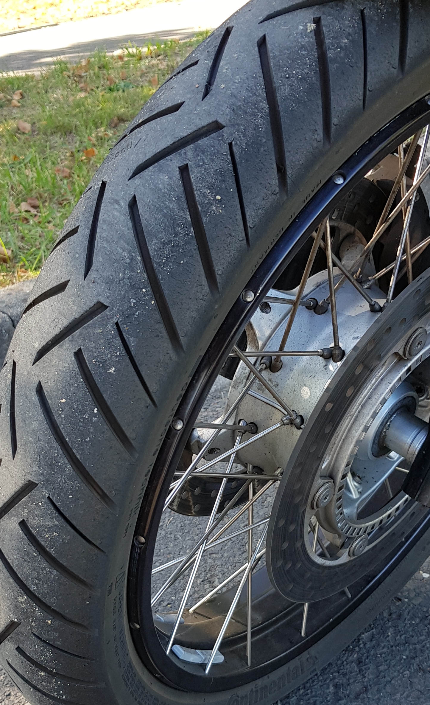

Bild ist von einer normal hohen 2012er GS mit WESA. Der Vorderreifen ist nicht so angenagt wie der hintere. Reifen sind CRA3 mit 2,2 / 2,4
