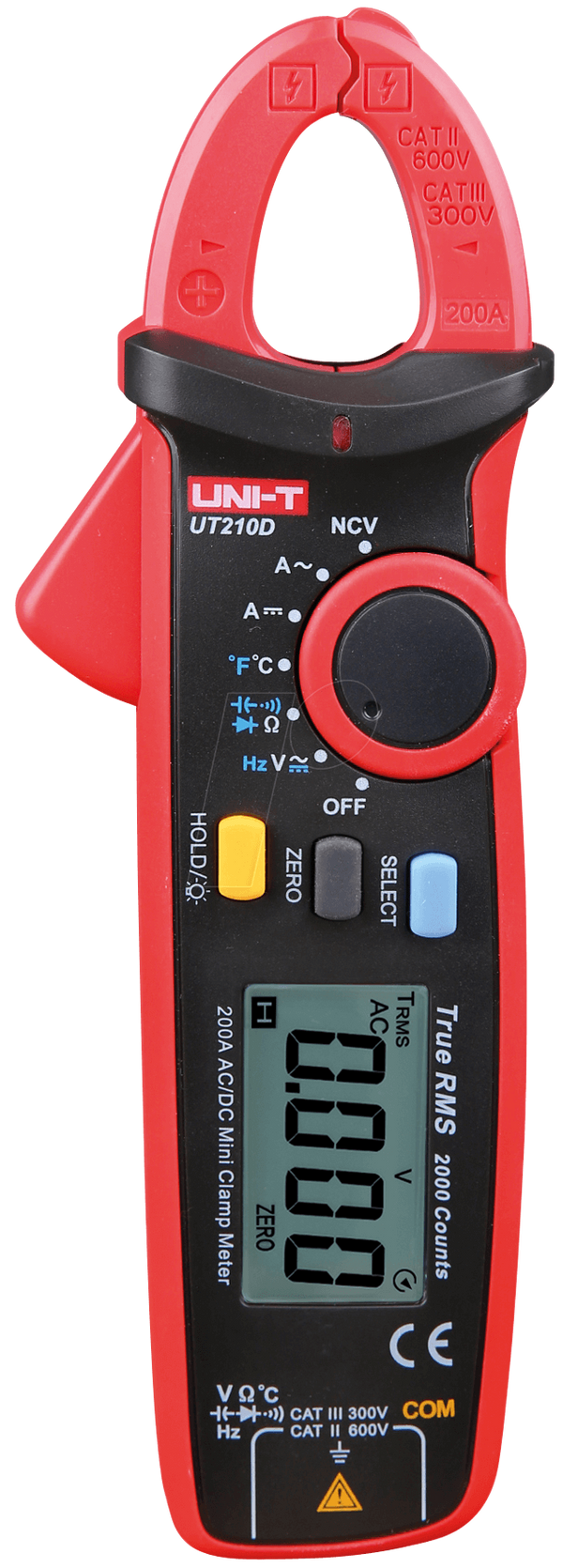

das einfachste ist ja die beiden Sachen zu Prüfen
Batterie . Ein Überbrückungskabel und Auto wird sich finden
Der Anlasser Ausbau sind mit Batterie abklemmen 4 Schrauben..
Wenn man ausgestattet ist hilft ein Voltmeter
Spannung darf unter dem Start nicht unter 9,x V einbrechen
Strom sollte unter 150 A besser bei 120 A mit der A- Messzange bleiben. Voila hat man den Verursacher.

Wie gesagt..Anlasstrom messen ( ca. 110A ). Alles andere ist Kaffeesatz....
Und ja, bei einem Kalten Motor sollte der Anlasser nicht übermässig heiss werden.
Da der Anlasser am Kupplungsgehäuse angeschraubt ist, wird er natürlich so warm wie dieses Gehäuse, im Betrieb.
