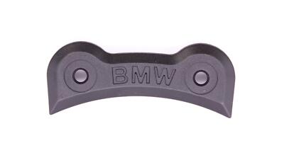

Der Löffel ist bei mir immer als erstes abgeflogen ,Bohrlöcher natürlich mit schwarzköpfige Schrauben geschlossen , hat noch nie jemanden interessiert und mein Auge ist glücklich .

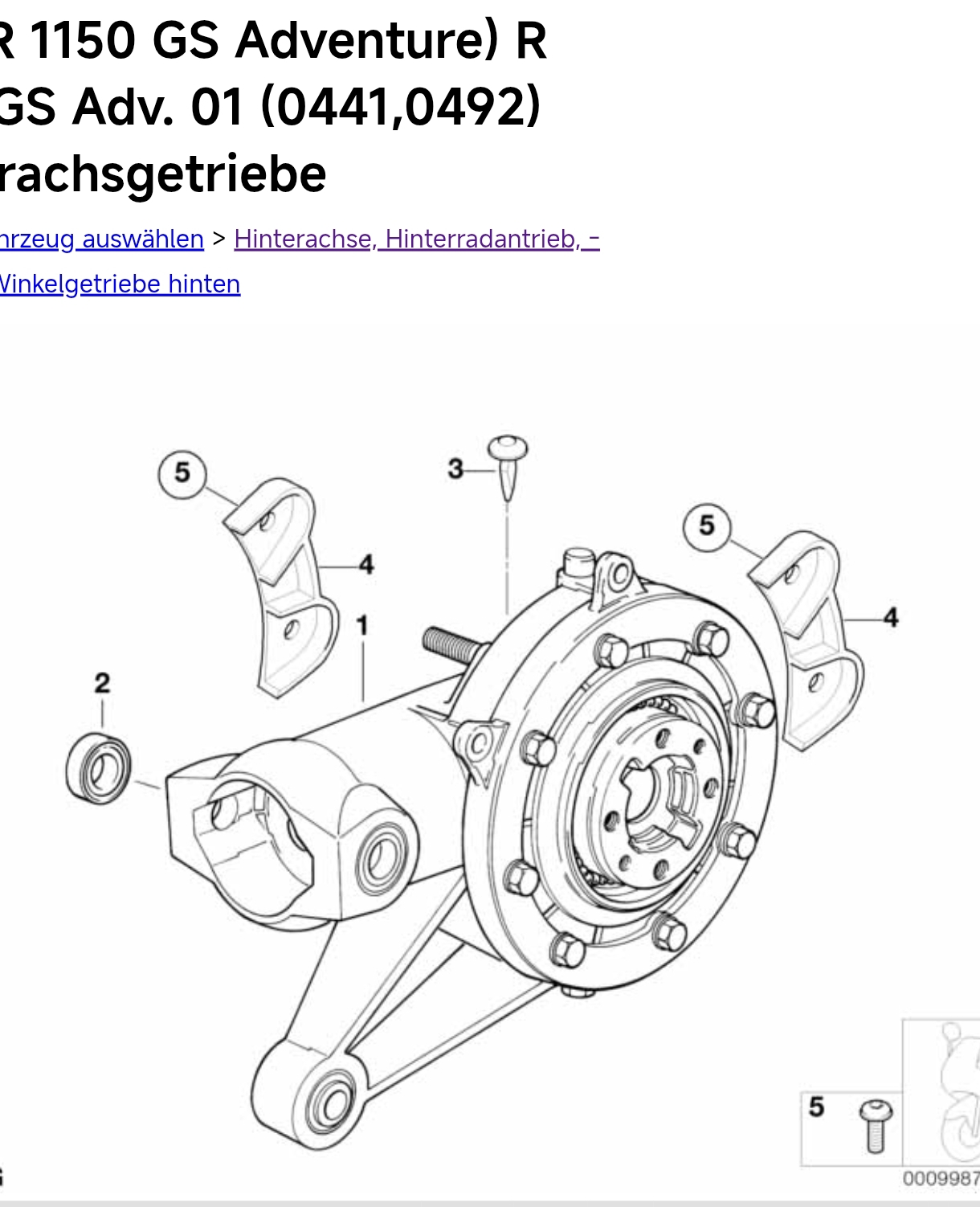

.. Konnte man damals das Mopped auch ohne Spritzschutz konfigurieren?
Gruß Diet
Nein, die GS hatte immer diese Befestigungen.
Da hat einer der Vorbesitzer einen Antrieb von einer R1100/1150R/RS/RT/S angebaut.
