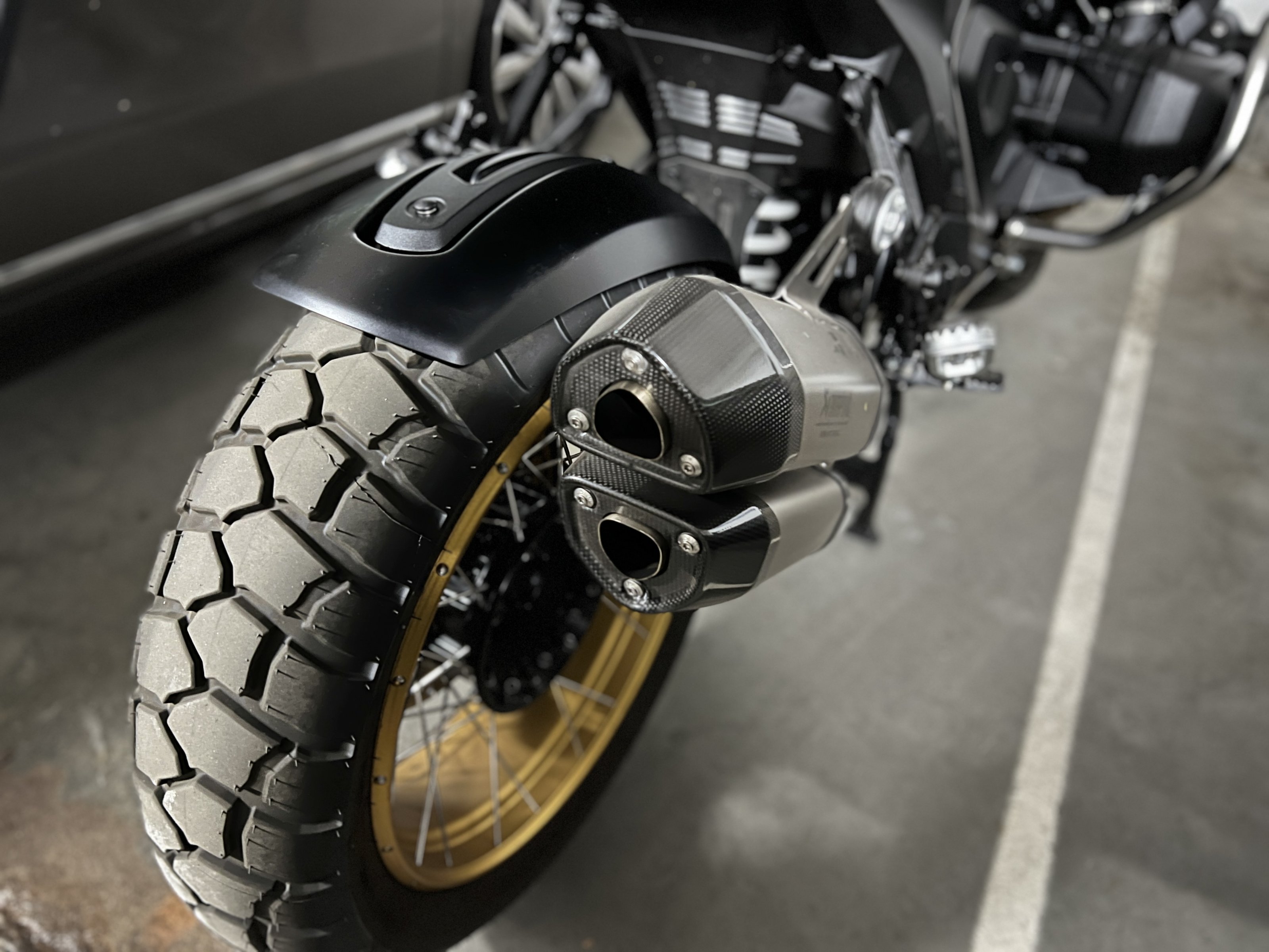

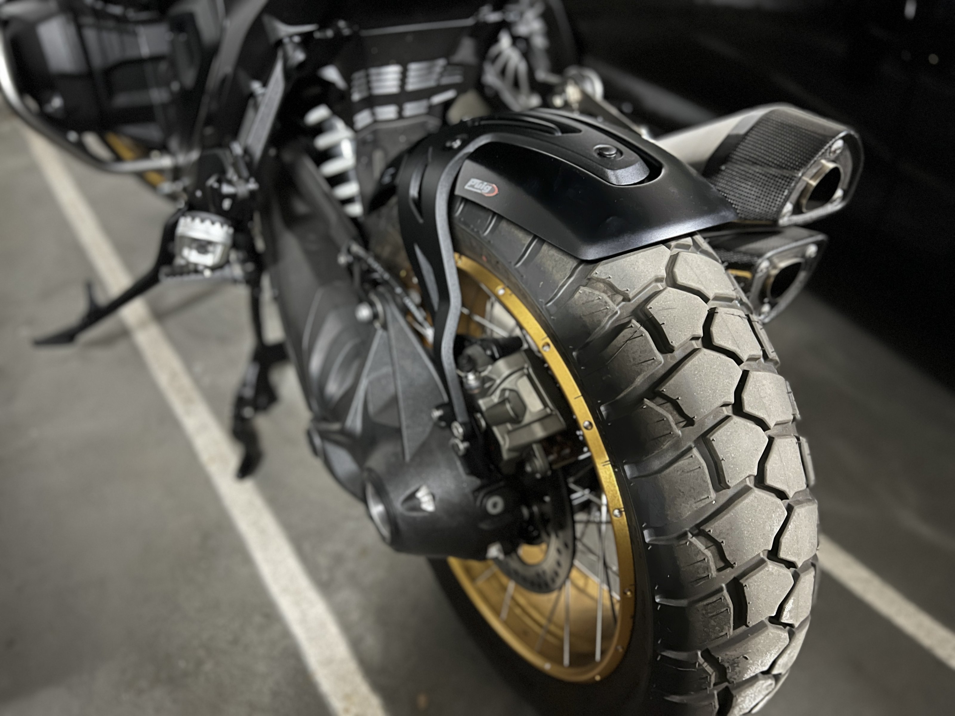

Schaut sehr gut aus , dann muss aber noch der orginale weg oder .....???

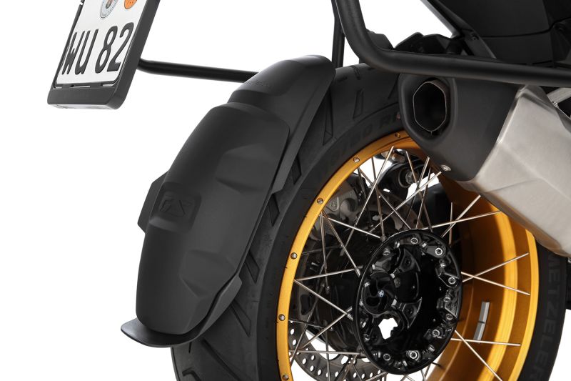

Also möglich und in der Anbauanleitung angegeben sind beide Varianten, sprich mit oder ohne Löffel. Klar, hübsch ist anders, aber ich werde es erstmal so lassen wie es jetzt montiert ist.

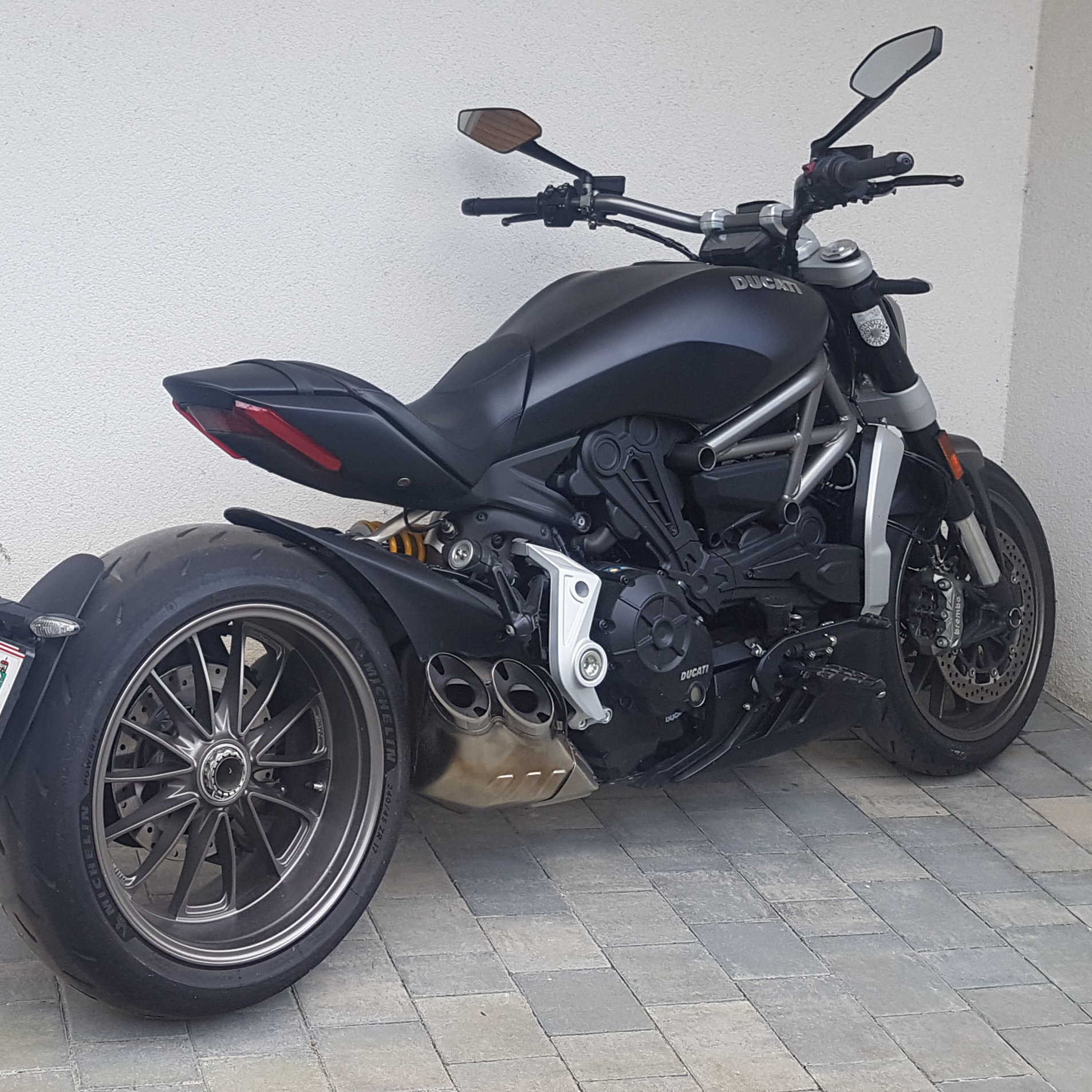

Eigentlich ist das Ding sinnbefreit. Stört bei jedem Reifenwechsel und schaut irgendwie komisch aus.

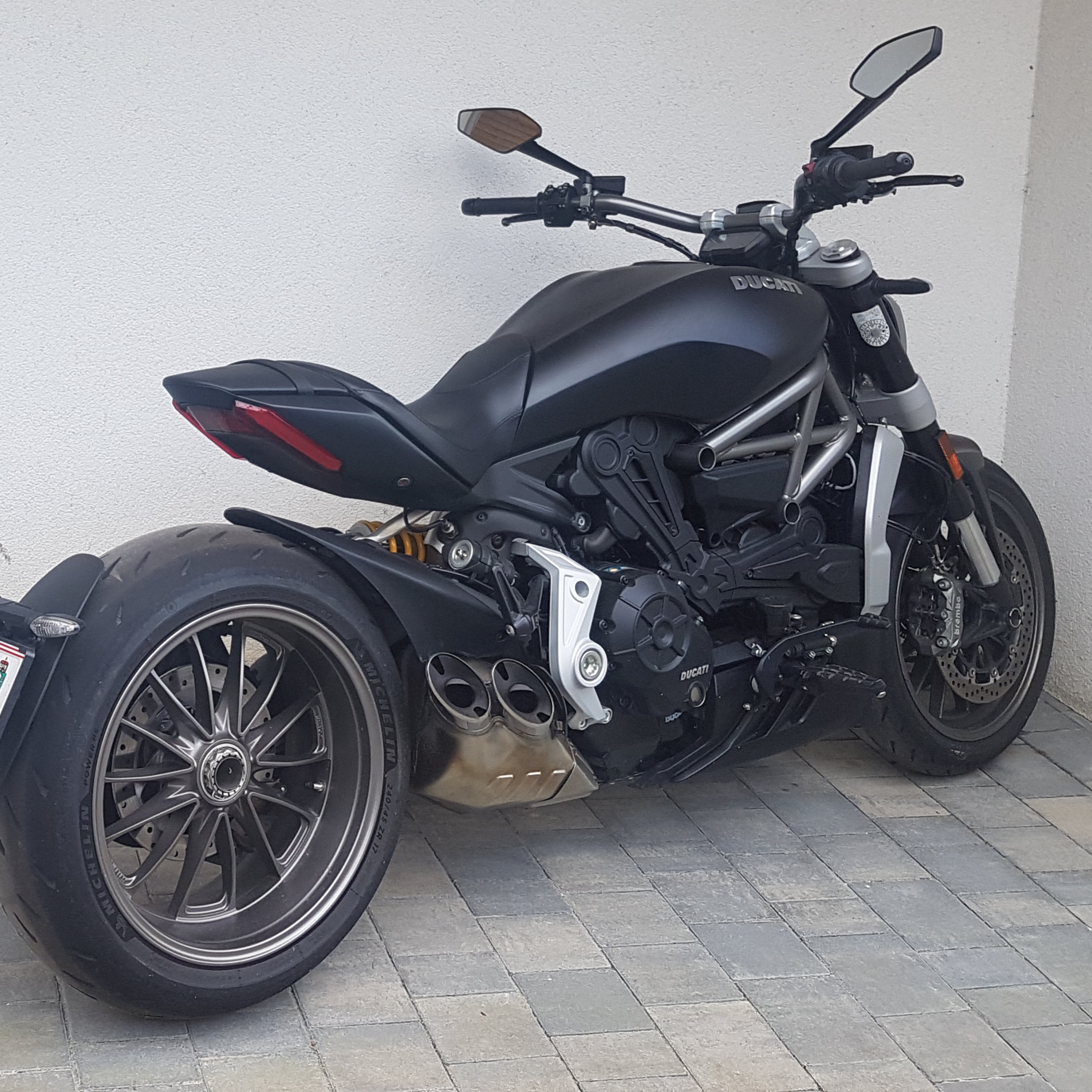

Ich hatte mal eine als Drittfahrzeug, da war es gleichzeitig der Kennzeichen und Blinkerträger. Da war es irgendwie notwendig, aber optisch auch daneben.

ein schöner Ganzschutz wäre für mich besser als so ein gestückel auch wenn es funktioniert und notwendig ist.

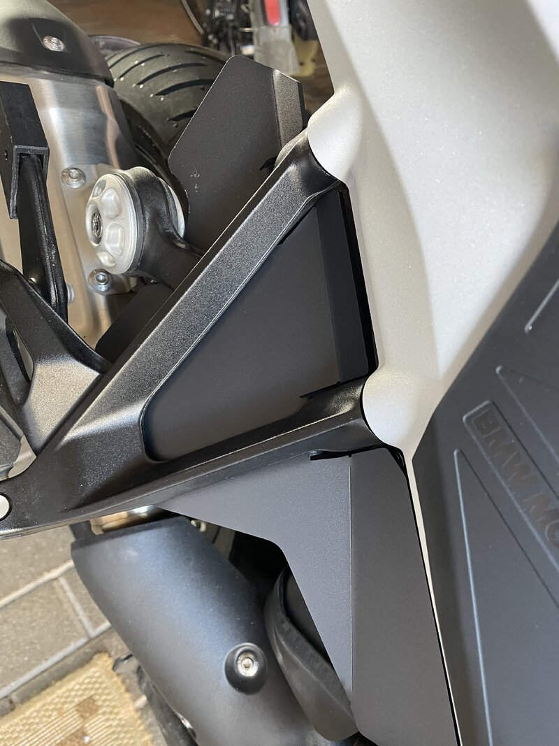

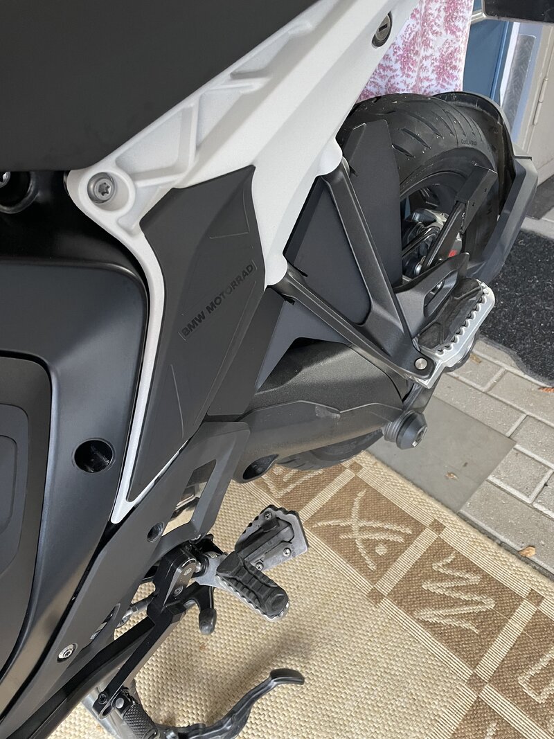

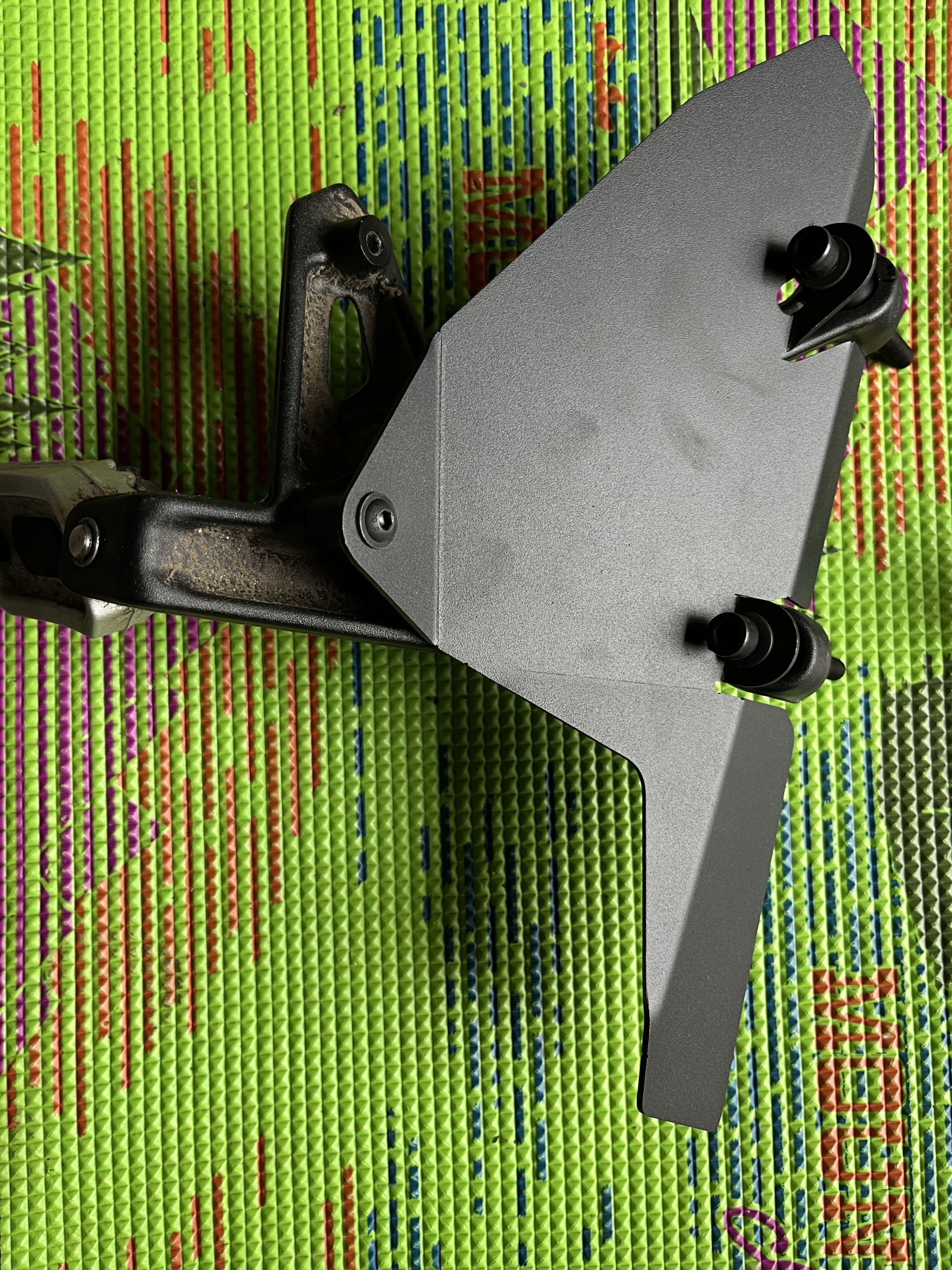

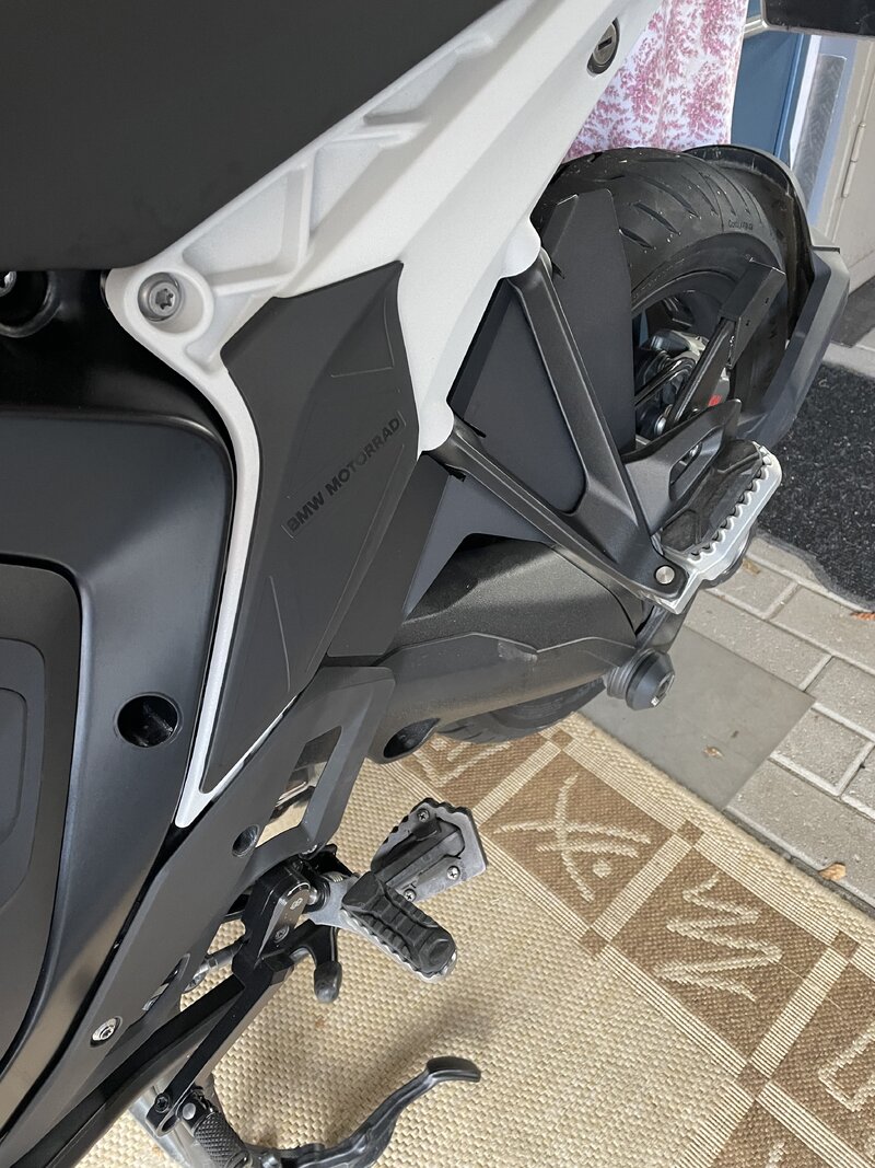

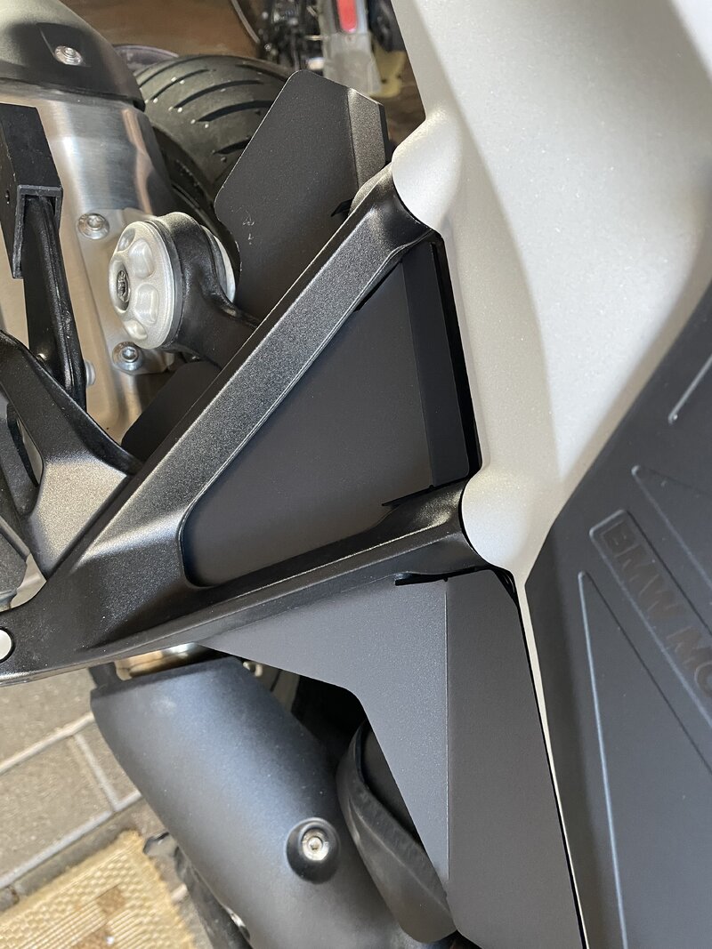

Heute eingebaut. Die mitgelieferten Schrauben und Distanzstücke muss man verwenden, wenn man nicht zufällig passende M8 Schrauben herumliegen hat. Die Montage ist recht simpel und passt auch zum Givi Kofferträger. Es wird vermutlich auch zu anderen Trägern passen, siehe Bilder. Und ja, das Moped ist schmutzig. Deswegen habe ich die Bleche ja auch gebraucht 😎
Nach einiger Zeit der Nutzung inklusive Regen sind die Aliexpress–Schrauben völlig verrostet. Man muss also noch Edelstahlschrauben 4 Stück M8x80 und 2 Stück M6x30 hinzurechnen.

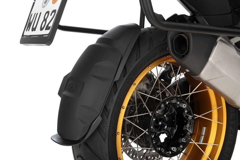

Oder nimm einen Innenkotflügel. Von Wunderlich oder anderen Lieferanten.
