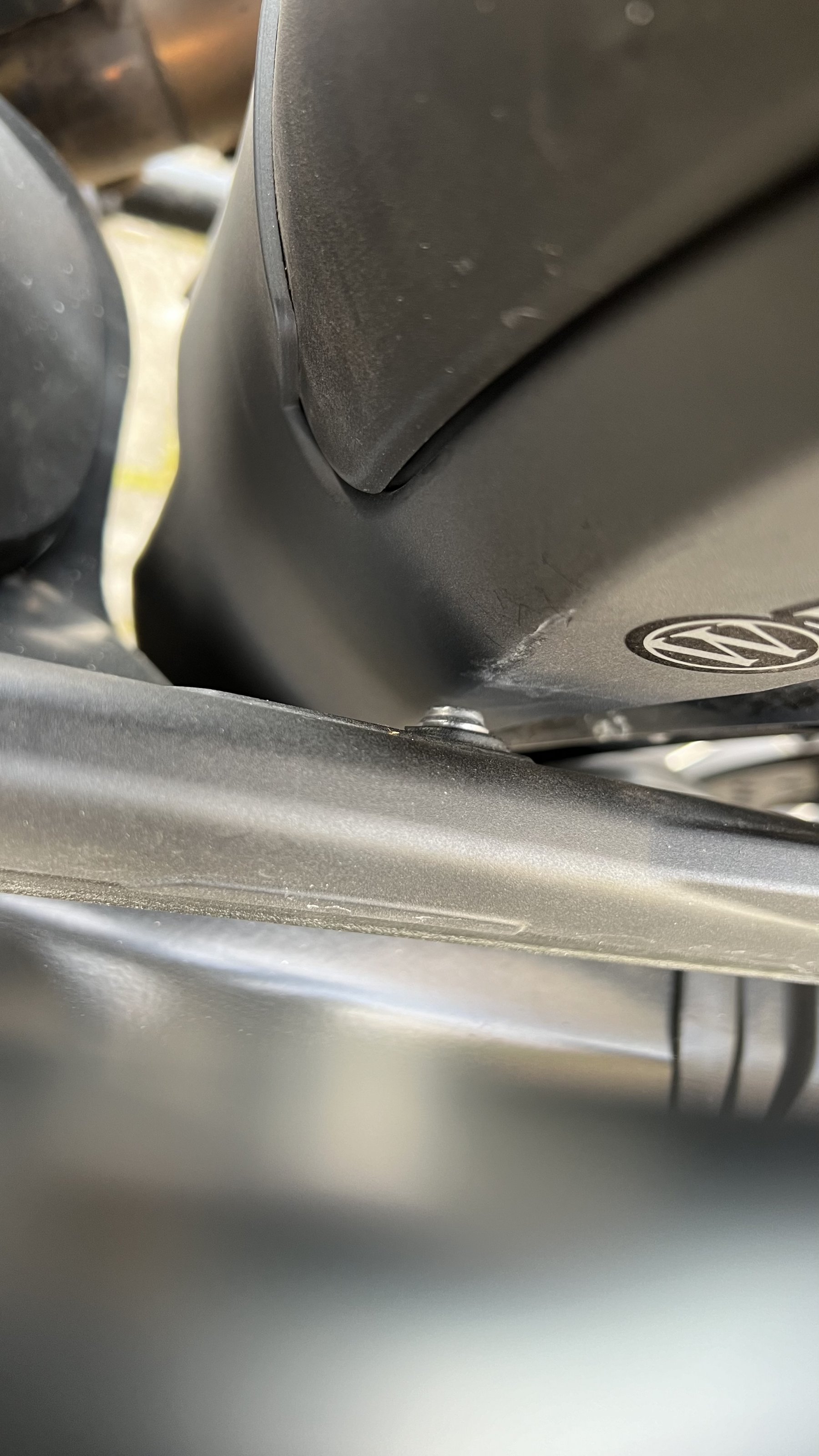

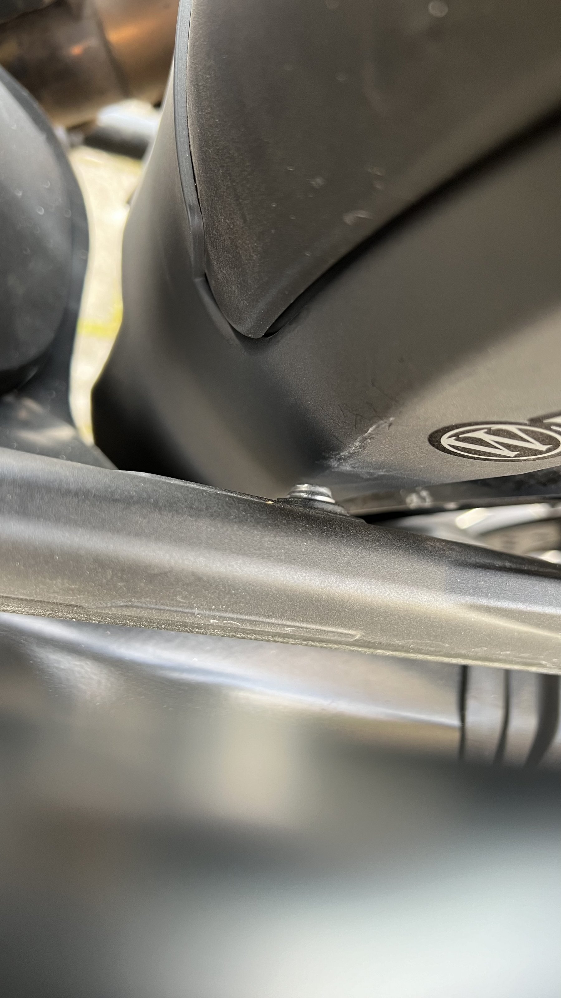

Hallo, ich habe mich für den Spritzschutz von Wunderlich entschieden. Habe ihn gerade eben montiert und Fotos bezüglich der Freigängigkeit an der Schwinge gemacht. Die Schwinge ist komplett entlastet.
Muss ich im Fahrbetrieb (bzw. danach) beobachten und gegebenenfalls nachbessern.

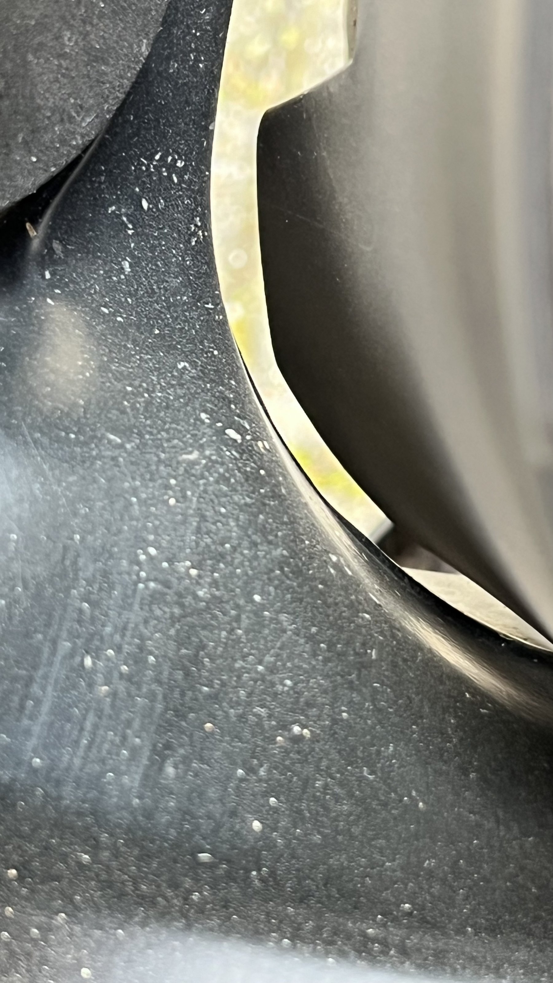

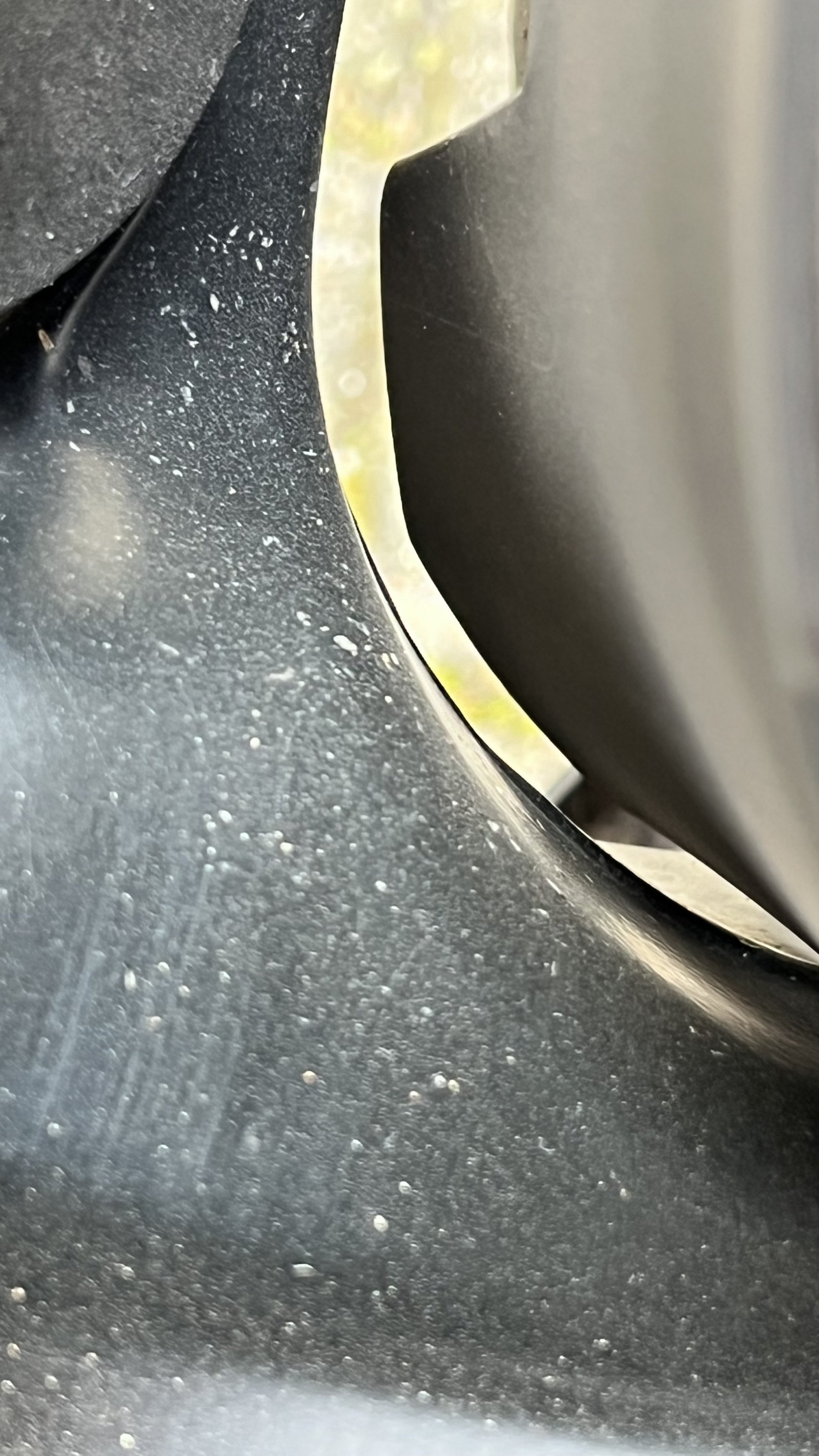

Moin, nach nen ersten Ausfahrten mit dem Wunderlich Spritzschutz sieht es bei mir wie folgt aus (Bj. 22 und ESA). Kein Schleifen an der Schwinge und der Schraubenkopf des Bremsleitungsschutzes 'haucht' die Außenseite des Spritzschutzes an.

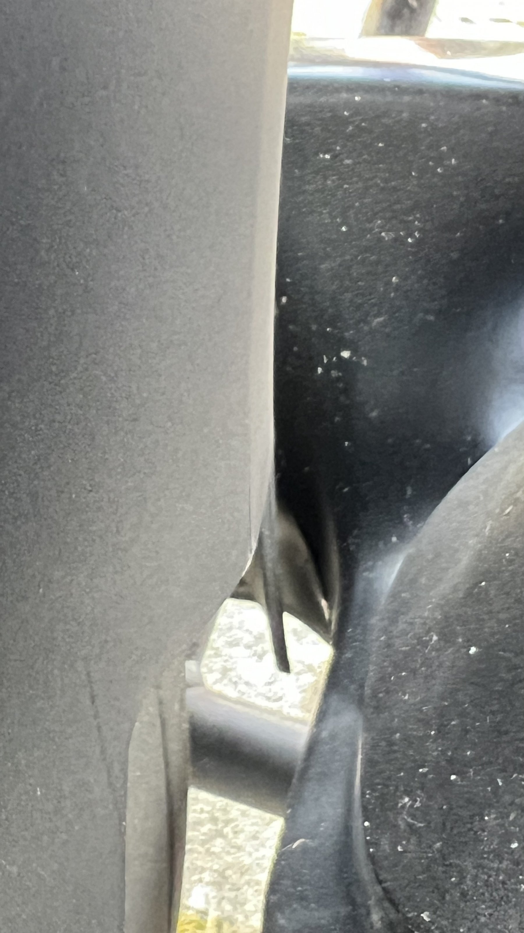

Ich habe diese Stelle mit dem Heißluftföhn angewärmt und ein bisschen eingedrückt
Jetzt schleift nix mehr , bin sehr zufrieden damit
