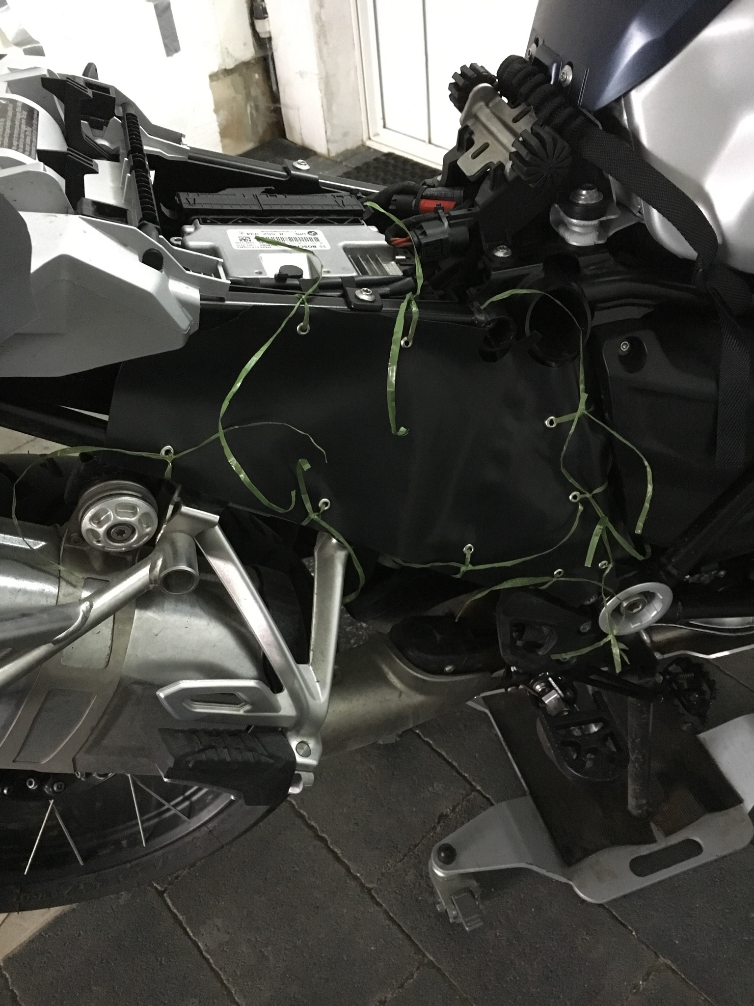

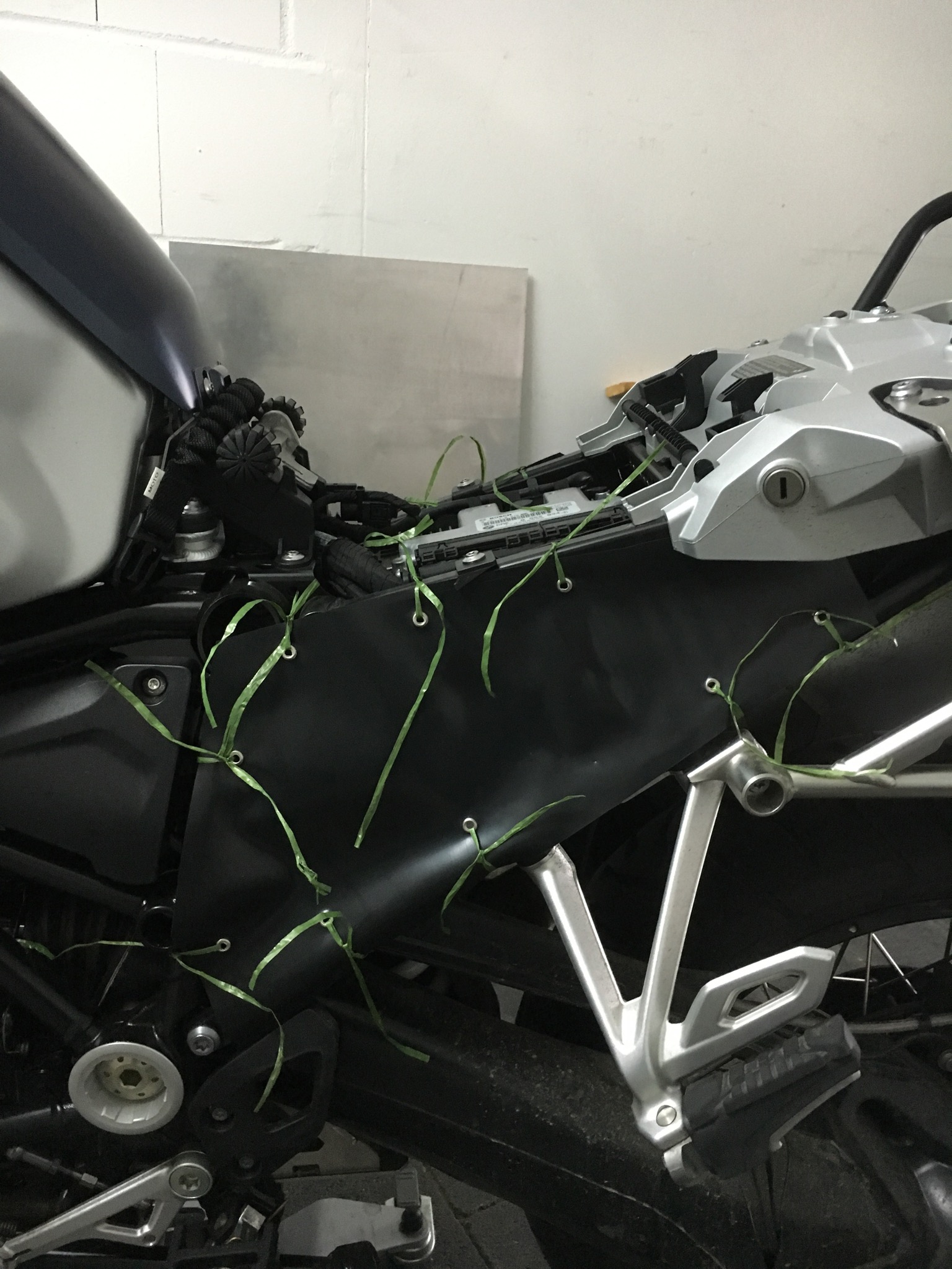

Hallo zusammen,
Der mangelnde Spritzschutz der LC ist ja ein neverending Thema. Bevor ich hier wegen Verschandelung meiner ADV geächtet werde, bitte ich schon mal um Vergebung.
Da die vielen Versuche der anderen Leute hier nie richtig funktionieren habe ich einen anderen Weg versucht. Im Titel steht schon was ich "verbrochen" habe. Ich habe auf beiden Seiten Teichfolie (0,5 mm stark, Baumarktware) zurecht geschnitten, die jeweils ein großes Dreieck am Rahmen wie einen Vorhang abdecken. Befestigt habe ich die Folie derzeit nur mit Blumenbindeband, weil ich zunächst die optimale Größe in Bezug auf Schutz und Befestigungsmöglichkeit herausfinden will. Die Folie habe ich an jedem Befestigungsloch mit einer Hülse verstärkt, damit der Loch in der Folie später nicht sofort reißt. Die letztendliche Befestigung würde ich mit Kabelnbindern vornehmen. Wenn davon mal einer reißt, kann man den schnell ersetzen. Denkbar ist auch, die Löcher so groß zu machen, dass je zwei Kabelbinder durchlassen. Dann ist eine eingebaute n-1-Sicherheit gegeben. (Wer n-1- Sicherheit nicht kennt kann man googeln. Dann wisst ihr auch, was ich arbeite...).
Die abgedeckten Dreiecke.... Sind dies die hauptsächlichen Löcher, durch die das Wasser hochkommt? Müsste man noch die kleinen Dreicke oberhalb der Fußrasten abdecken? >Auf der linken Seite könnte man noch einen kleinen Vorhang von der Fußraste schräg hoch am Kofferträger vorbei bis unter die Sitzbank befestigen. Rechts scheitert das wohl wegen der Nähe zum Auspuff.
Die kaufbaren Teile von BMW und Puig decken ähnliche Bereiche ab, wobei die normale GS zur ADV etwas anders "offen ist".
ich kann und will keinen Schönheitspreis gewinnen damit...

Hallo Michael,
ich musste Deinen Beitrag zwei mal lesen, um Deine Intention zu verstehen. Du willst also Schmutz am Moped und Körper vermeiden und Dein Moped hinten verschalen. Mal davon abgesehen das es eine GS ist und keine RT finde ich Deine operative Annäherung sehr pragmatisch. Hast Du denn mal die anderen Produkte mal ausprobiert oder beruht Deine Aussage nur auf Hörensagen?
Optisch finde ich Dein aktuelles Hilfsmittel eine Herausforderung.
Ich für meinen Teil benötige keine Verschalung. Wenn ich mal durch Regenfahrten dreckig werde, lasse ich es trocknen und bürste die Verschmutzung ab.

Ich habe all die anderen Dinge mit den verschiedenen Bauteilen und Kombinationen derselben gelesen. nix hilft wirklich. ich weiß selber noch nicht, ob ich diese Verschalung dann anbaue. Mir geht es zunächst darum einfach was pragmatisches zu probieren. ich sage mir immer, ich mache etwas weil ich es kann und nicht weil es sein muss.
Endgültige Montage wäre mit schwarzen Kabelbindern. Falls es wirklich helfen sollte werde ich es montieren. ich habe 2 qm Folie und auch Kleber, falls mir die 0,5 mm zu dünn sind. die jetzt montierten Lappen werden dann noch hinsichtlich Schnitt optimiert.

Sowas in der Art hatte ich auch schon überlegt und wegen der Optik verworfen. :o
Hinsichtlich des Spritzschutz, denke ich, ist das schon ziemlich optimal.
Wenn man das von aussen befestigt (Folie ..... auf Rahmenrohr) , ergeben sich natürlich Schmutzecken zwischen den Rahmenrohren und dem Folienmaterial, wo sich der Dreck und kleine Steinchen vom Spritzwasser dann ein wenig sammeln dürften.
Und hoffentlich nicht bei Vibs zwischen Rahmenrohr und Folie dann vor allem am Lack des Rahmenrohrs scheuern. Dann dürften die Scheuerstellen bei Demontage der Folie von aussen gut zu sehen sein. Aber vielleicht höre ich auch nur die Flöhe husten, weiß nicht so recht.
Eine Befestigung von innen wäre auf jeden Fall eleganter und würde hinsichtlich möglicher Scheuerstellen nicht so auffallen, wäre aber deutlich schwieriger zu befestigen.

Erster Erfahrungsbericht:
Trockenes Wetter, kein Regen...
Aber selbst mit dem dünnen Bindeband für Blumen hält die Folie am Rahmen, wir sind flott auf der Autobahn gewesen und auch Landstraße. Somit sollte es mit Kabelbindern noch besser sein.
Wenn wir mal nass werden, berichte ich wieder.

Nein, siehe die Bilder am Anfang, die Folie ist montiert und wird nun nach dem Test, ob sie hält, mit Kabelbindern befestigt.
