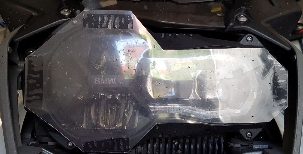

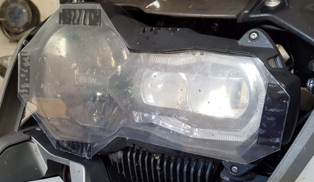

ich habe bislang nur die vorder rad kotflügel verlängerung dran - gibts bei wunderlich für 39€ oder bei louis für 25 € (das habe ich gekauft) https://www.louis.de/artikel/bodystyle-kotfluegel-verlaengerung-mattschwarz/10009610
für die rahmen abdeckung : finde ich eine gute idee - ich bin zwar der meinung, dass bei meiner 2016er schon ein "grösserer" innen kotflügel verbaut ist? aber als schutz selber kam mir die idee mit klettbändern :
- innen am rahmen klett bänder auftragen und ich habe ein stück "kunstleder" - dieses entsprechend zurechtschneiden und mit dem gegenstück klett versehen und dann innen an den rahmen "kletten" - somit könnte man es "normal" weglassen und bei einer vorhersehbaren regenfahrt schnell innen ankletten?

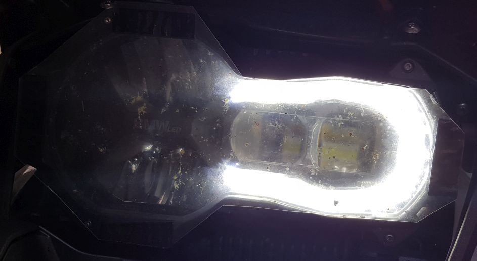

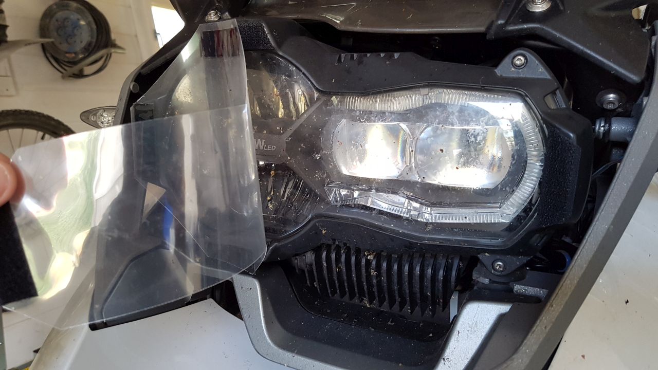

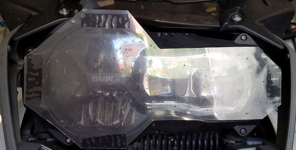

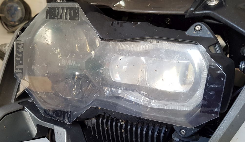

für meinen front scheinwerfer habe ich mir einen "0€" schutz gebaut. ebenfalls zum aufkletten im gelände ;)

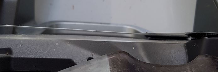

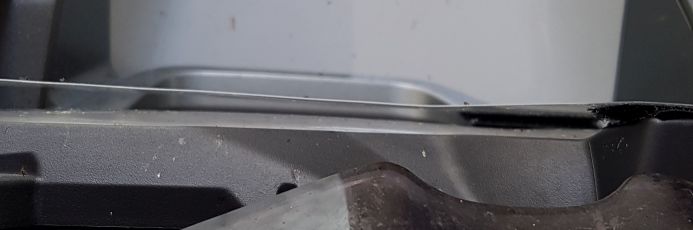

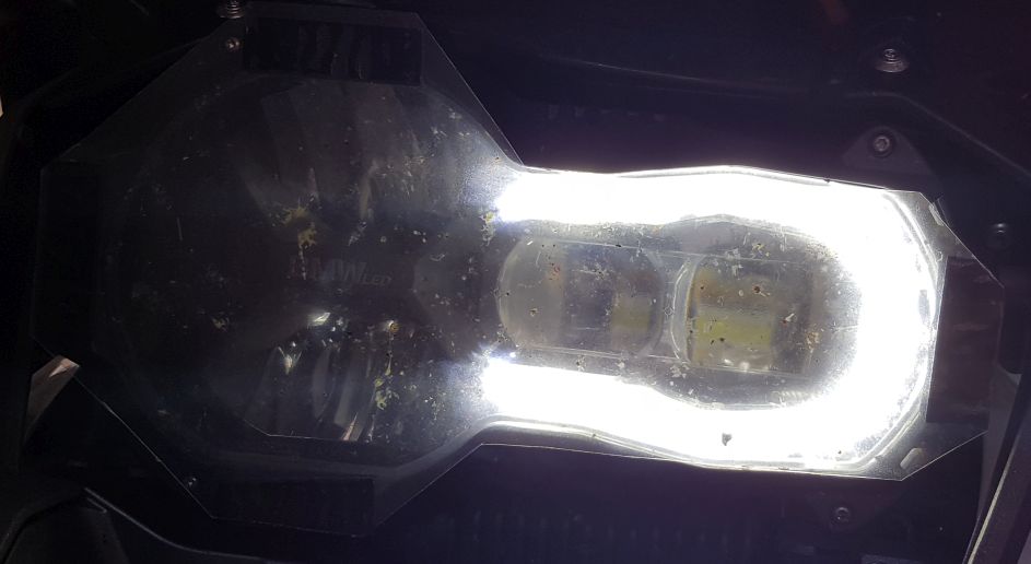

Hallo nobbe,
hast du ein Foto vom Scheinwerferschutz zum Ankletten? Vor allem wegen des Abstandes zum Glas falls das Licht an ist und nicht nur das Tagfahrlicht an K51.

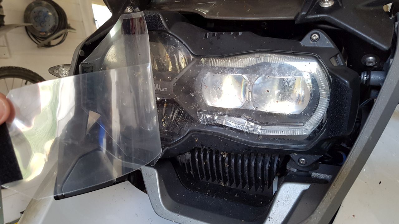

mal ein paar bilder
Material : klett band selbstklebend & laminierfolie (doppelt nehmen - aus dem laminier gerät einfach durchlassen)
einigermassen zurechtschneiden und fertig ..
soll bei mir genau "EINE" woche rumänien schotter pisten durchhalten .. :p schönes aussehen und "angeber - ability factor" sind mir deshalb "sch.... egal"..
