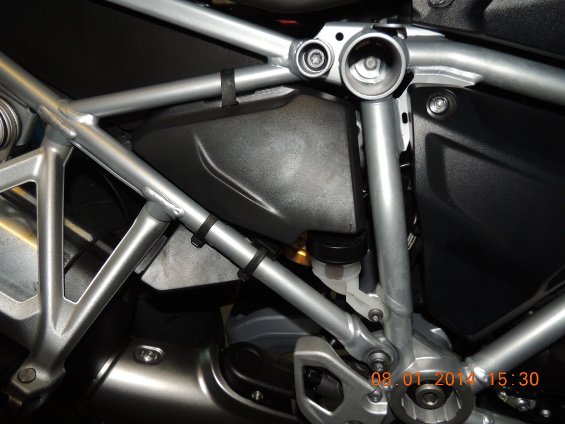

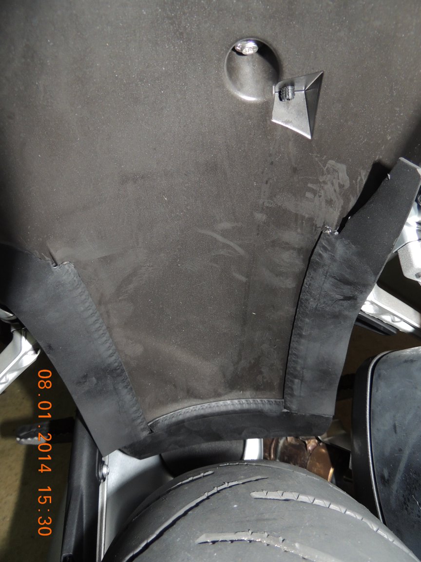

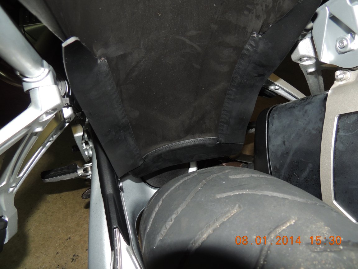

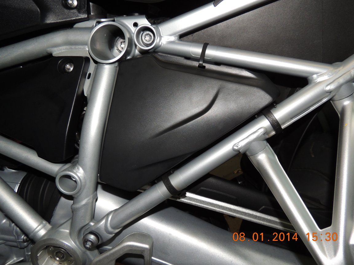

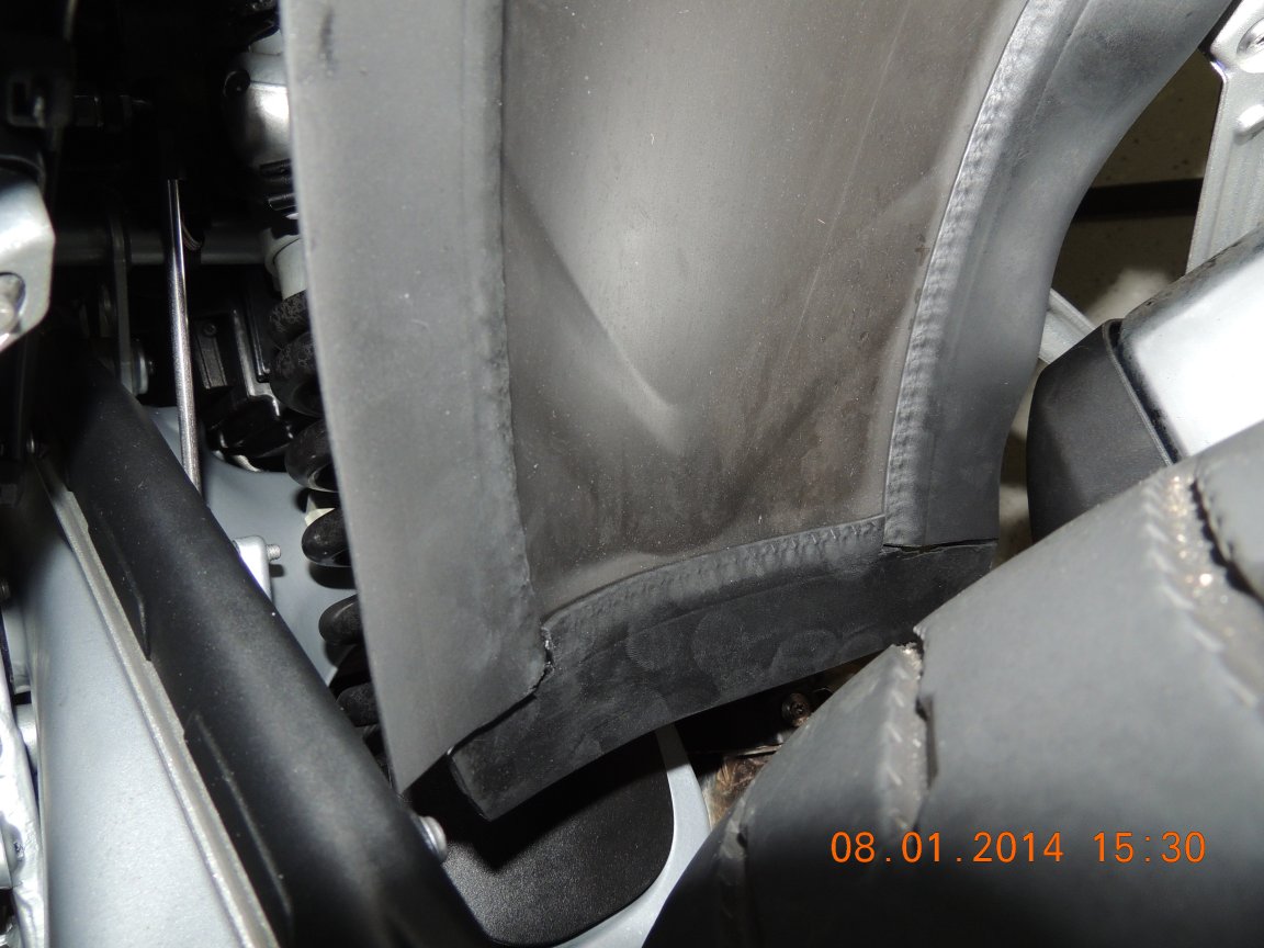

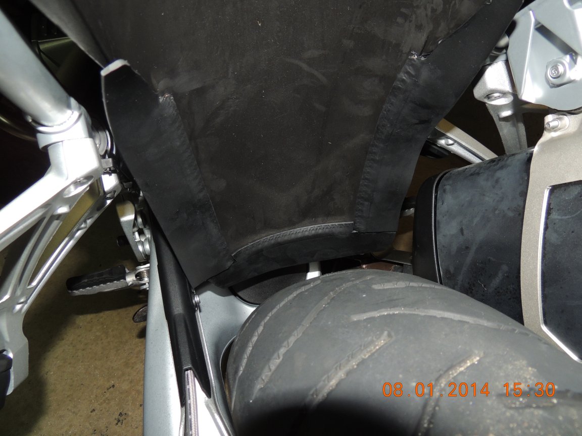

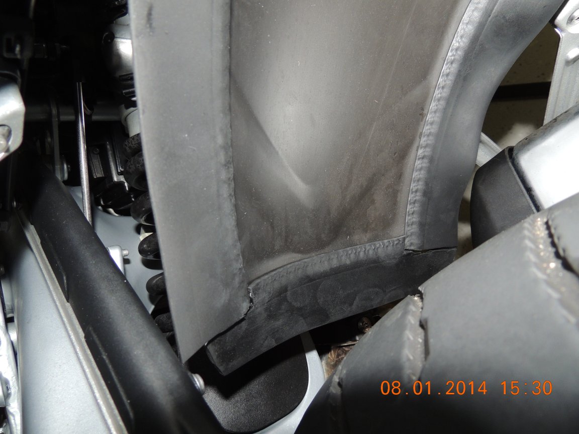

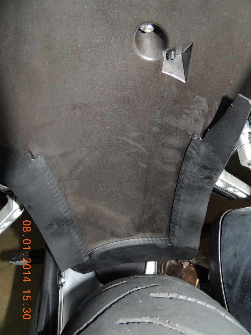

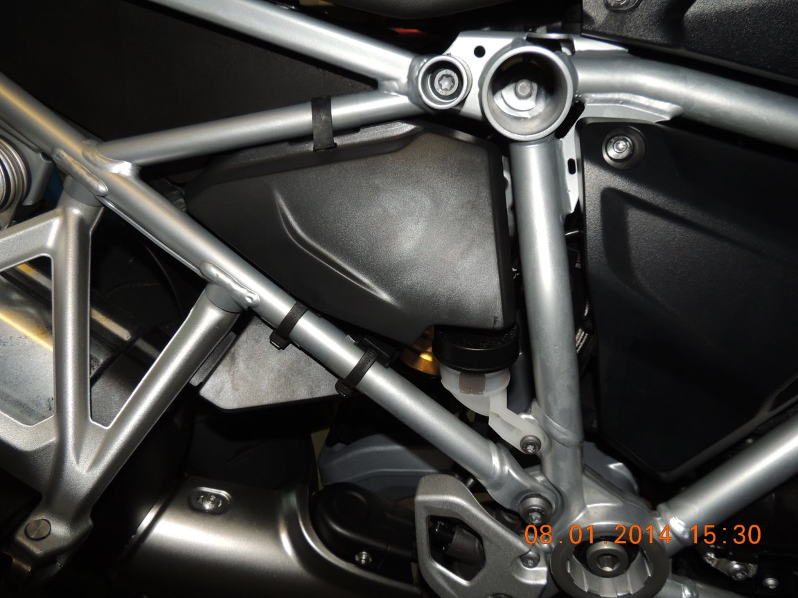

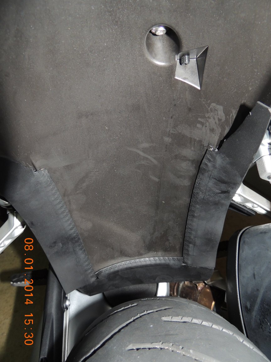

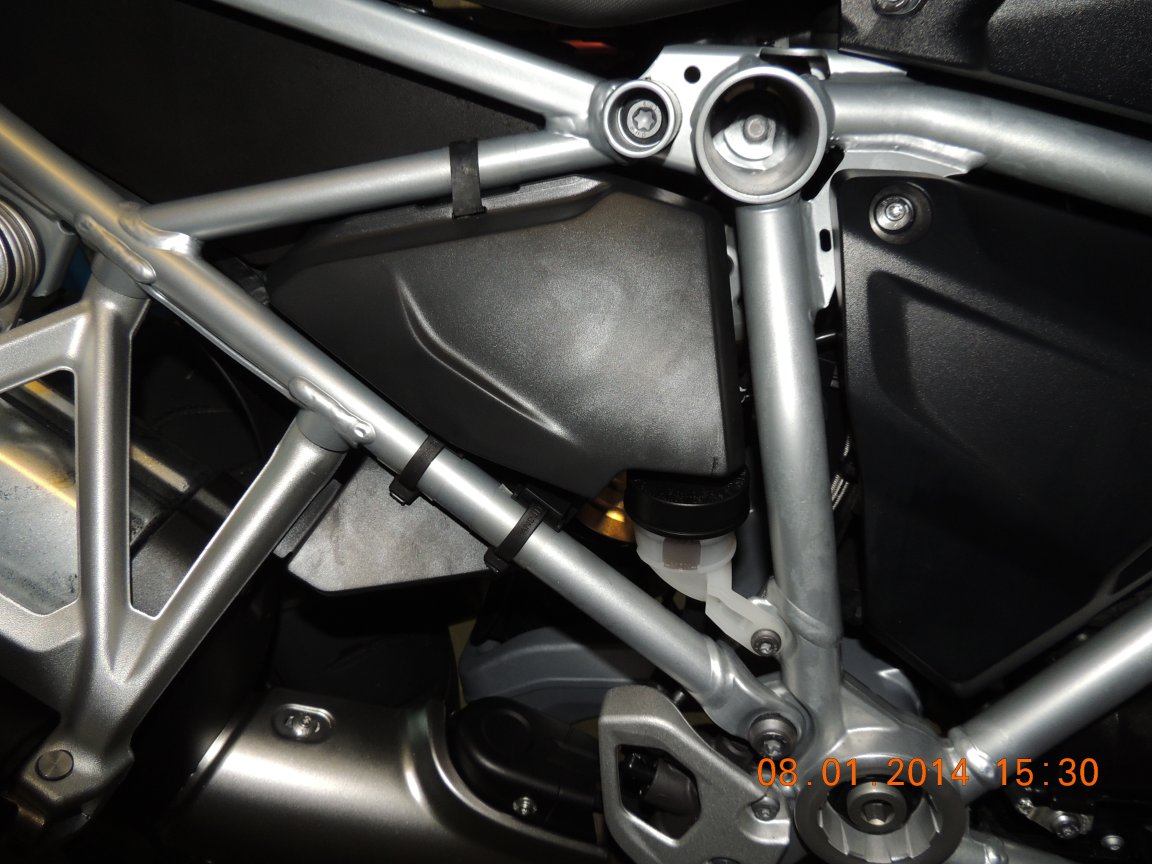

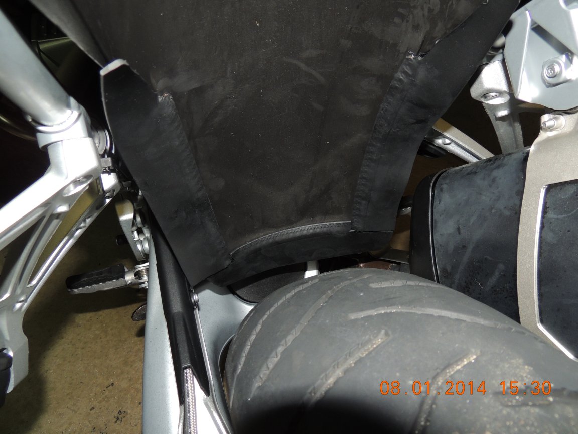

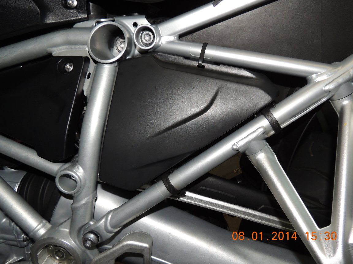

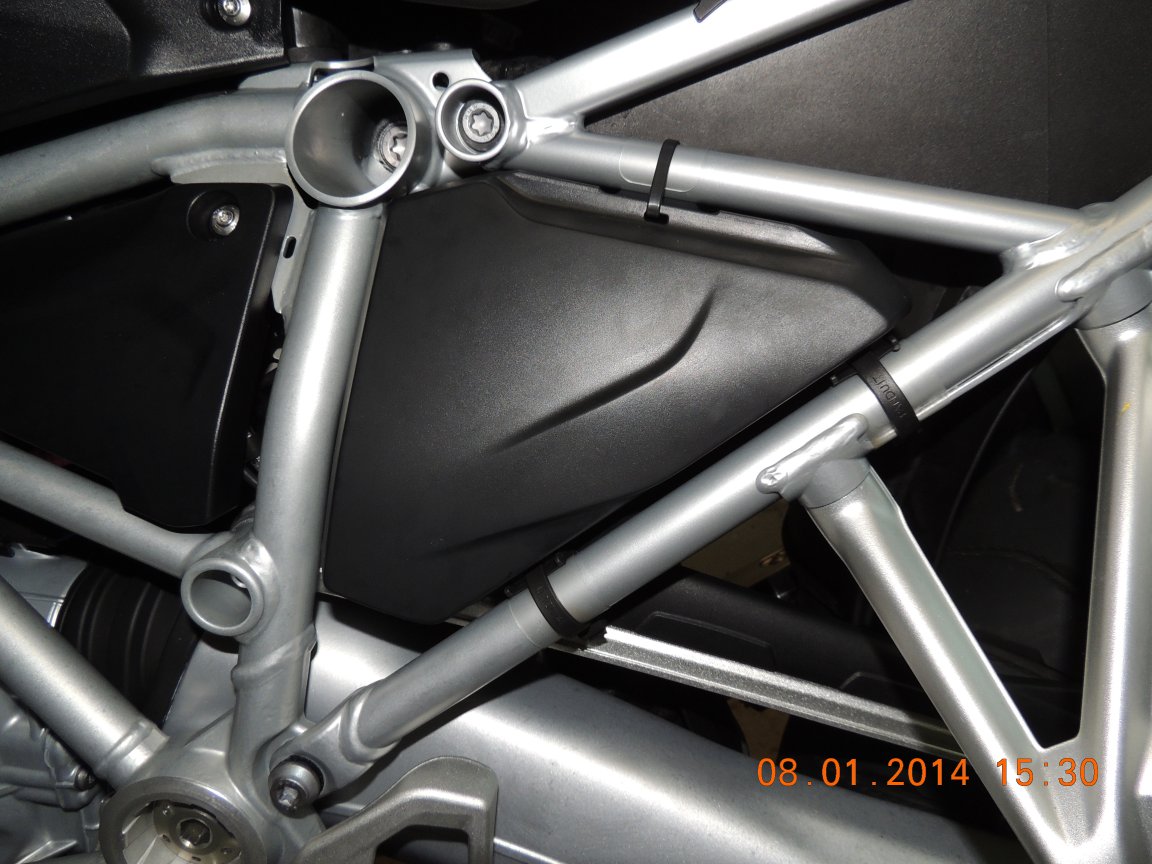

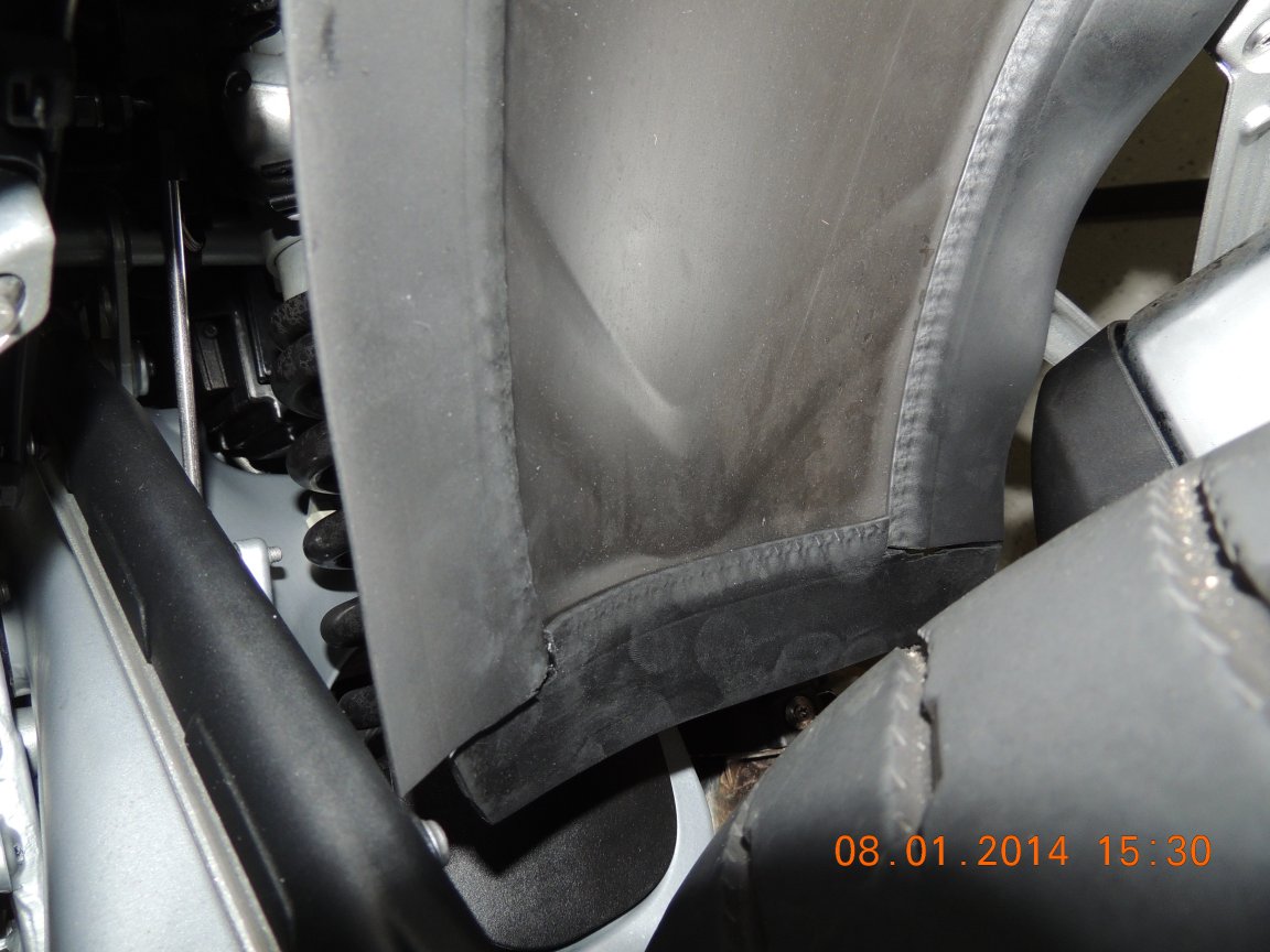

Hallo Rainer,
hab mir die Lösung mit den Keder aus Gummi (K30a Kantenschutz) (1m 6,90€) bestellt und montiert siehe Bilder.
Dazu hab ich mir noch die beiden Deckel bei Leebmann gegönnt (48,20€ incl. Märchensteuer).
Probefahrt bei Regen schmutzige Strasse, ums Haus - Hose und Stiefel sauber.
Gruß Hansdscn0605.jpgdscn0606.jpgdscn0607.jpgdscn0608.jpgdscn0609.jpg:)

Hallo Hans hast Du den Kantenschutz nur geklemmt ( hält das auch ? ) oder noch geklept ? Kommt da noch der Versand dazu ?

Endlich mal einer, der getestet hat und sich zutraut, den Unterschied zu beurteilen!
Ich habe den Kantenschutz einfach geklemmt, das hält.
Wenn jemand zufällig in Köln ist und den Schutz haben will, ich habe noch ausreichend über (man braucht bei weitem keinen Meter) aber keine Lust auf Porto...
