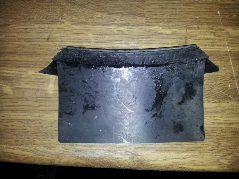

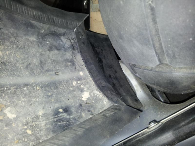

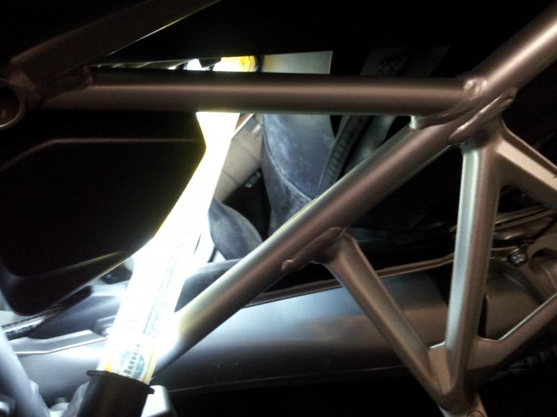

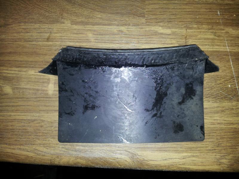

Hier die Bilder!
Das erste Bild, der Kantenschutz mit angeklebten Gummistück.
Das Gummistück habe ich etwas am Kantenschutz der Krümmung angepasst. Durch die Krümmung geht die Gummilippe nach außen wie man auf den Bild 2 sieht und somit Richtung Schwinge.

Hier die Bilder!
Sieht fast so aus wie bei mir, ich habe noch den Ilmberger Hi Rad Kotflügel dran.

Hier die Bilder!
Hast du noch ein Bild das nicht so nah rangezoomt ist, ich krieg das gerade nicht auf die Reihe! :confused:
V
Vtreiber
01.10.2013
170
Helmstedt
GS LC

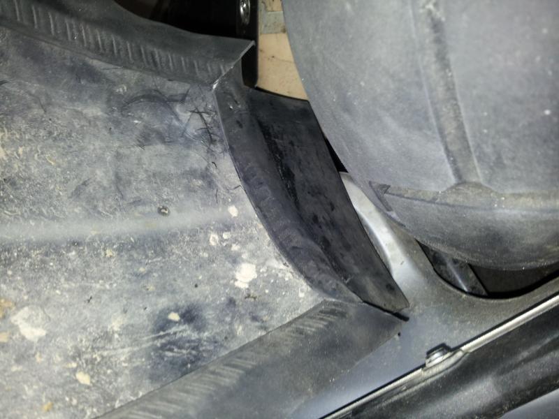

Hallo Mark!
Ich habe links und rechts den Kantenschutz angebaut, so wie hier schon gepostet wurde. Ok ich habe am Ende abgeschrägt, das irritiert etwas.
Dazwischen habe ich den Kantenschutz mit den aufgeklebten Gummilappen verbaut, der am Ende des Serienkotflügel angebaut habe.
Bilder werde ich machen wenn ich ausgeschlafen habe ;-)

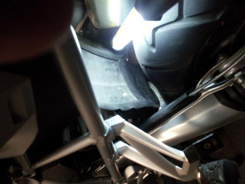

Hier nochmal von der linken Seite und übers Hinterrad fotografiert

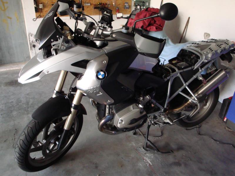

Spritzschutz Rahmenteile ??
Die Teile von TT waren mir auch zu Billig. :rolleyes:

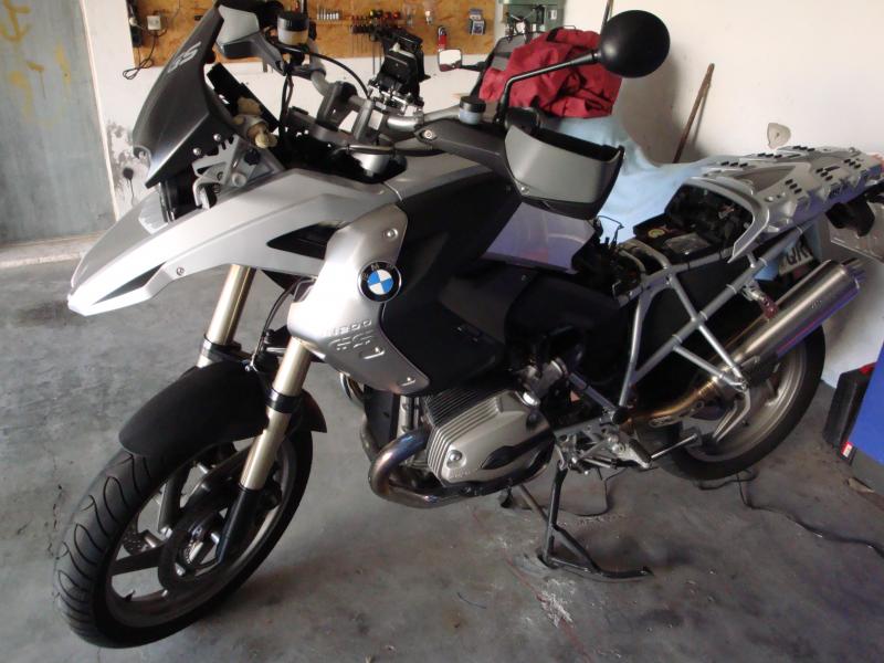

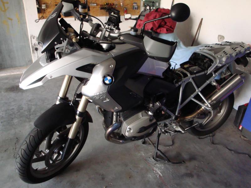

Habe mir dann etwas selber gebaut. Ist eine ca. 3-5 mm Starker Kunststoffschaum der kein Wasser aufnimmt .
War eine Materialverpackung von unserer Firma.
Reicht völlig aus einfach mit ein paar Kabelbinder fixiert und die Innenseiten der Hosenbeine usw. bleiben trocken. :cool:
D.R.BoXer :D
Oder Hier hatte ich auch schon an meiner alten GS - 2009 .
D.R.BoXer :D
Anhang anzeigen 113275 Anhang anzeigen 113274
Was machst du mir da für einen Preis? ;)
Kannst du mal Detail-Aufnahmen posten?

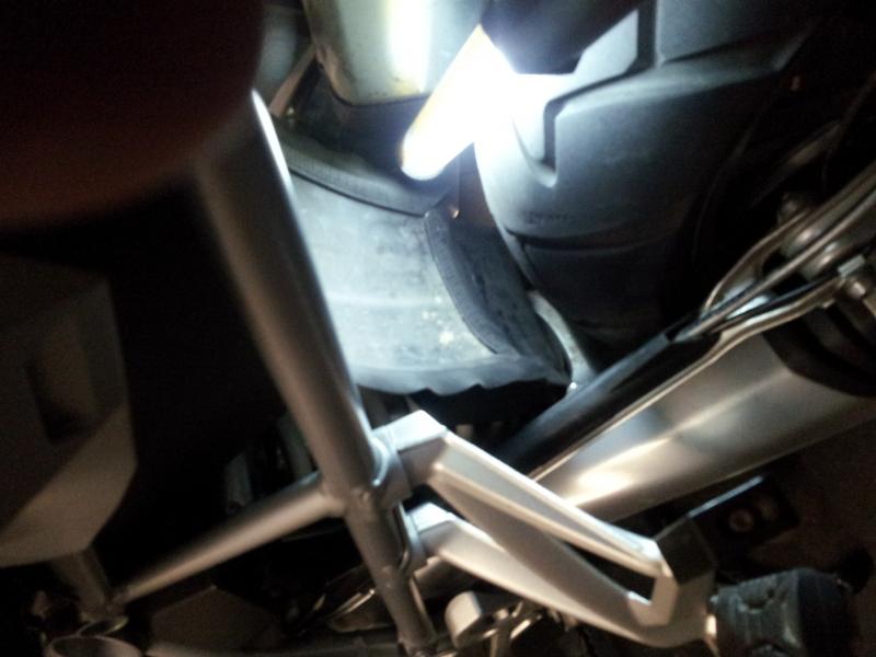

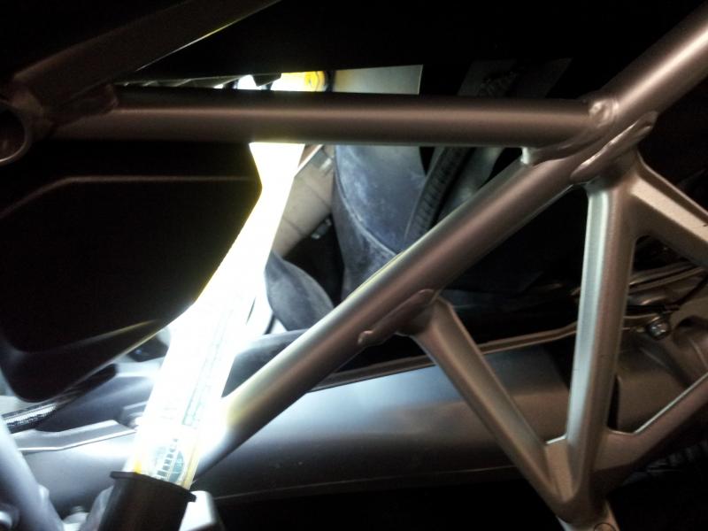

Hallo!
Heute habe ich die Teile von Leebmann bekommen. Also, ab in die Garage und los gehts.
Der Satz besteht aus 2 Abdeckungen, 4 Gummifüße, 5 Kabelbinder. 1 Gummilasche, 2 Klebestreifen.
Fahrtrichtung rechts, wo sich der Ausgleichsbehälter für die Bremse hinten befindet. Klar das der Behälter nun so abgedeckt wird, das man den Deckel vom Ausgleichsbehälter, nun nicht mehr so einfach öffnen kann. Daher aufpassen, nur mit zwei Kabelbinder unten befestigen für den 3 Fixierpunkt ist die Gummilasche da, weil man ja diese Verkleidung, s.o. wegklappen muß!
Also, die Gummifüße an die Verkleidung anbringen. Den Klebestreifen habe ich so verbaut das die Verkleidung in diesen Bereich aufliegt(Scheuerschutz).Vorher aber die Klebefläche etwas reinigen. So, nun die Kabelbinder unteneinsetzen, aber noch nicht ganz fest ziehen. Verkeidung einklappen und oben die Gummilasche anbringen dann die Verkleidung ausrichten. Nun die Kabelbinder unten anziehen und die überflüssigen Enden abschneiden. Rechts fertig! Mein Schatz (Frau) hat mir ein schönen Glühwein gemacht... lecker!
Linke Seite!
Da muß man die Abdeckkappe von der Federbeingeber ,Danke Spark, abbauen. Unten ist die Kappe in einer Gummiführung und oben nur eingehängt, also unten ausknüpfen und oben aushängen, wobei es rechts oben etwas schwierigkeiten beim Aushängen gab. Oberen Bereich gereinigt und den Klebestreifen wie rechts aufgeklebt. An der Abdeckung die Gummifüße anbauen und einsetzen, Kabelbinder unten und oberen einsetzen. Abdeckung ausgerichtet und die Kabelbinder festziehen. Auch hier die überflüssigen Enden abschneiden.
Aufgepasst, das ihr die Kabelbinder so abschneidet das sie nirgens wo anliegen, denn im Bereich Schwinge könnte es dadurch zu einer Scheuerstelle kommen.
Tja das wars...
