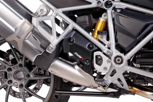

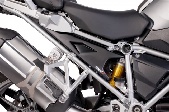

Von Puig gibt es nächstes Jahr auch Rahmenteile und der Vorteil diese werden nicht mit Kabelbindern befestigt sondern
es wird eine Halterung an den Rahmen geschraubt und die dreieckigen Rahmenteile werden geklickt. Auch für die rechte Seite -
bei der das Hosenbein mehr Dreck abbekommen - gibt es dann eine Lösung.
Ich hatte mit Puig direkt und danach mit einem Händler in Spanien und in der Niederlande Kontakt. Sobald diese liefern können, werde ich dort bestellen. Preis bei dem dreieckigen Teil liegt ca. bei 118 EUR .In Deutschland haben die üblichen Händler, die mit Puig zusammenarbeiten noch keine Infos über die Teile.

...das von Puig geht aber dann schon eher wieder in Richtung Verkleidung(steil)...
Das muss man mal in Echt sehen oder in der Totalen...
Gast29174
Bei den Seitendeckel von TT sieht man halt noch die eine Rahmenstrebe- ansonsten decken beide Teile von Puig und
von TT die gleichen Bereiche ab.
