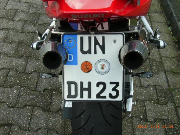

Lösung:
Legal? Keine Ahnung.
Ob das bei der GS alles wirklich lauter wird - oder "nur" der Schall stärker in Richtung Fahrer abgelenkt wird, ist dabei fraglich.
Btw - darf man eigentlich ein Kennzeichen seitlich versetzt montieren? Das Schild ist ja um einiges Größer als der Halter, und stören tut's (optisch) nur den Hintermann.
Könnte ja auch helfen.
