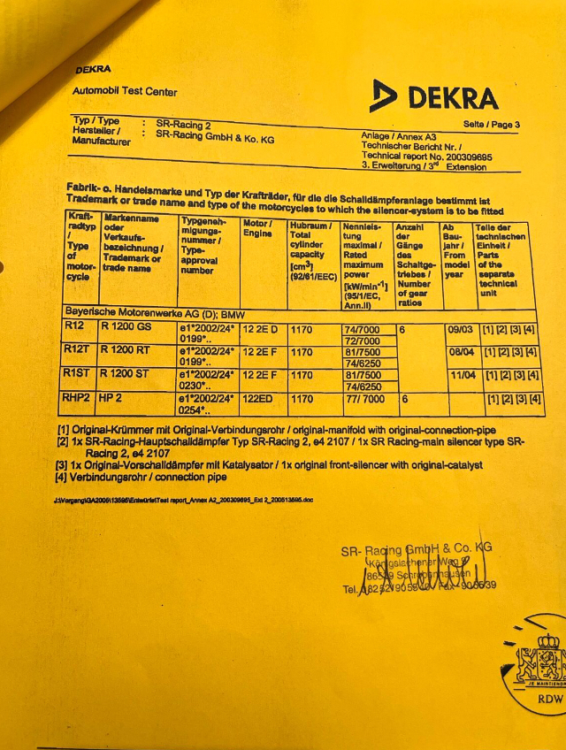

Hallo Klaus,
das Dekra Gutachtachten für die 2277 (SR15) hatte ich dir schon mal per Mail geschickt, hier halt nochmal im Anhang. Hast du wohl verbaselt :giggle:. Die 2277 ist laut dem Gutachten z.B für die 1200GS ab 2005 mit 72 bzw. 74KW. Aber auch die Eintragung für meine 2008er MÜ mit 77KW/ 7500rpm war damit kein Problem, da im NEDC Zyklus die Emissionen weit unterhalb der Drehzahl für max. Leistung ermittelt werden. Gleiches gilt für das Standgeräusch ( aber auch für die "Vorbeifahrt" (Fahrgeräusch).
Die Kalibrierer haben einfach nur die Drehzahl um 500rpm angehoben und das Kennfeld ein bisschen nach oben raus weiter bedated. Das war´s dann schon und auf dem Motorprüfstand hast du dann eben 77KW/ 7500rpm.

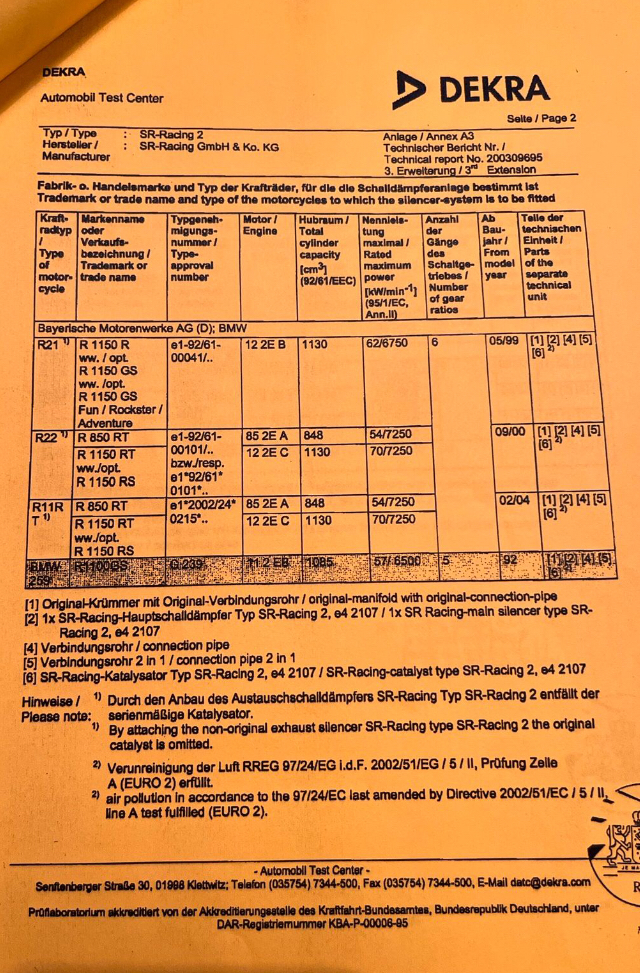

für die R1200 ohne Klappe gilt die ABE 2107 , habe ich auch eine am Lager wo das draufsteht ob die auch für die MM gilt weiß ich nicht.

Im Gutachten der SR 2107Anlage steht die 12er HP mit drin.
Ob das aber genau Dein Modell ist, weiß ich nicht.

Hallo Jupp,
da o.g. Gutachten hilft dir nicht weiter.
Das Gutachten bezieht sich auf einen "Slip On" Schalldämpfer unter Verwendung der original Krümmer mit Kat.
Deine SR 19 (2402) hat aber den Zusatz (5) und (9) d.h es wurde im Gutachten belegt das die Komplettanlage (Krümmer, Y- Rohr und Endschalldämpfer) sowohl die Geräuschemissionen als auch die Abgasemissionen nach der für dein Moped gültigen Vorschrift (müsste Euro 4 sein) in der Zulassungsbescheinigung Teil 1erfüllt.
Dein Endtopf hat also einen integrierten Kat ansonsten hast du nur 2 Krümmer und ein Y- Rohr, keinen separaten Kat, hoffe ich!!!, alles von SR Racing.
Der Betrieb deines Endtopfes mit Serienkrümmer und zugehörigem Serienkat ist nicht zulässig!! und würde dich zudem massiv Leistung und Moment kosten weil du dann zwei hintereinander geschaltete Volumenstrom/ Massenstrom Drosseln eingebaut hast, dann passt von der Abstimmung gar nix mehr.
Micha
Stimmt!
Auf der Seite davor sind die 1150er gelistet und dort wird (bis auf die Original-Krümmer) die kompl. Serienanlage ersetzt.
