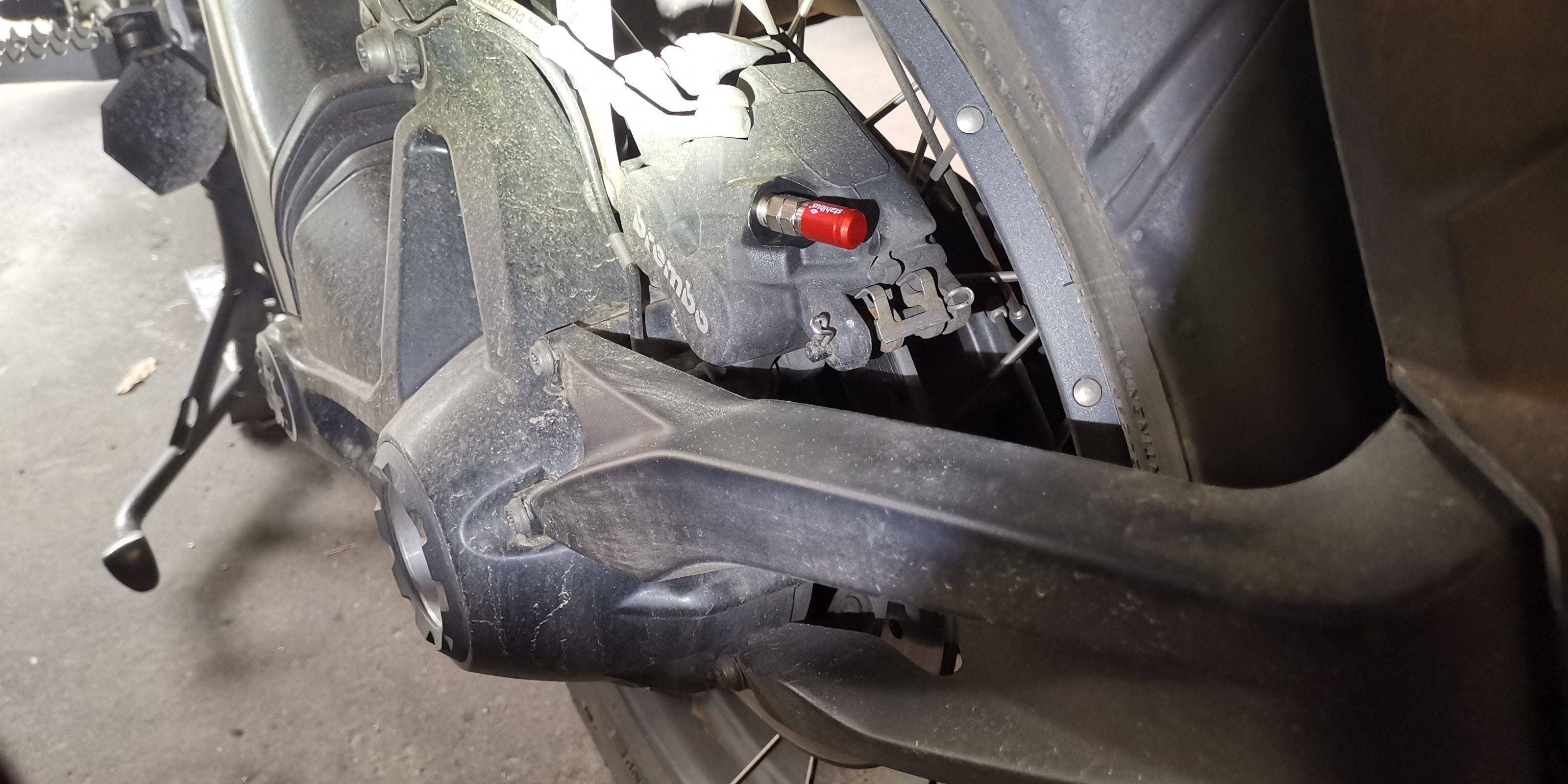

Diskutiere Stahlbusventile für GS1200 K25 im R 1200 GS und R 1200 GS Adventure Forum im Bereich Motorrad Modelle; Hallo K 25 Freunde hat von euch jemand Erfahrung mit der Montage von Entlüfterventilen!???
Wäre dankbar ein Quali. Freedback!!
Ich kann zwar nur von der K51 berichten, aber auch diese ist keine Raketentechnik.
Altes Ventil rausschrauben, Stahlbusventil rein.
Tricky: 12Nm Anzugsdrehmoment , je nach Ventil. Zuwenig und es nässt, zuviel und du zerstörst das Gewinde im Bremssattel.
Also: Nur mit gutem Drehmomentschlüssel montieren. Danach Entlüften, (Anzugsdrehmoment des Ventils beachten) Staubkappe drauf und ab.
