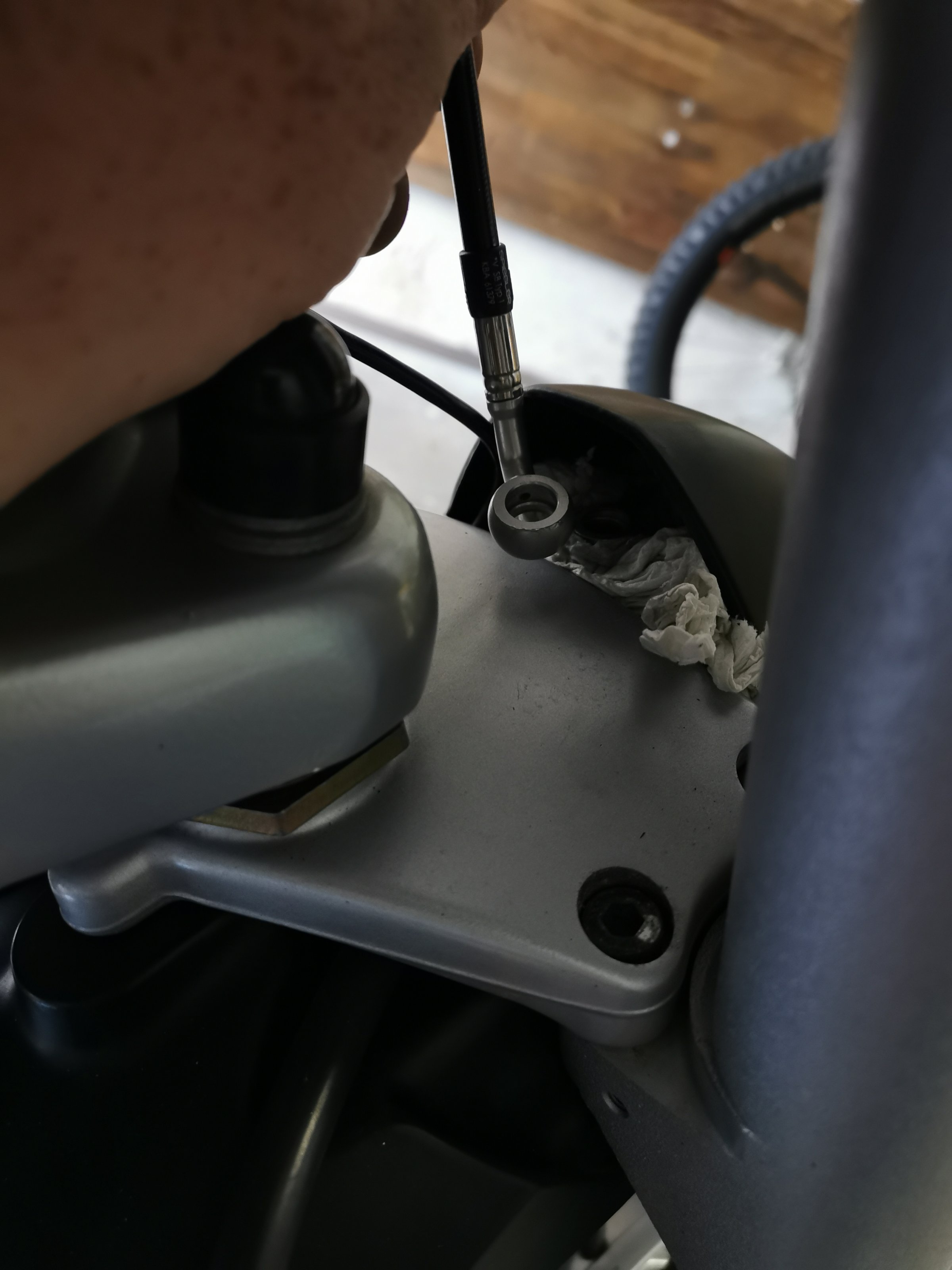

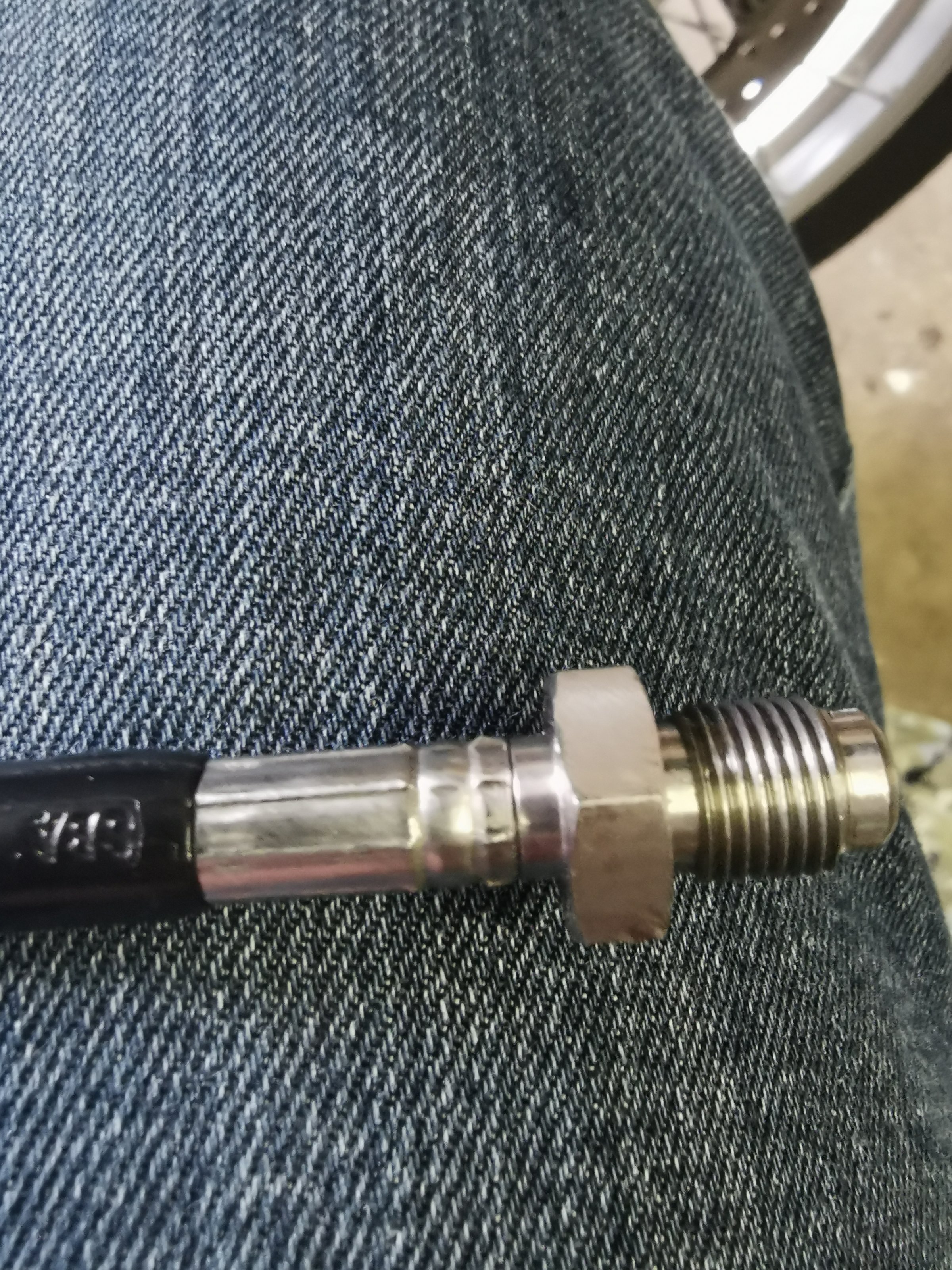

Bin gerade dabei die Spiegler Stahlflex zu montieren.
Beim Schlauch vom ABS kommend zum Verteiler an der Gabelbrücke tue ich mir schwer den Schlauch richtig zu montieren.

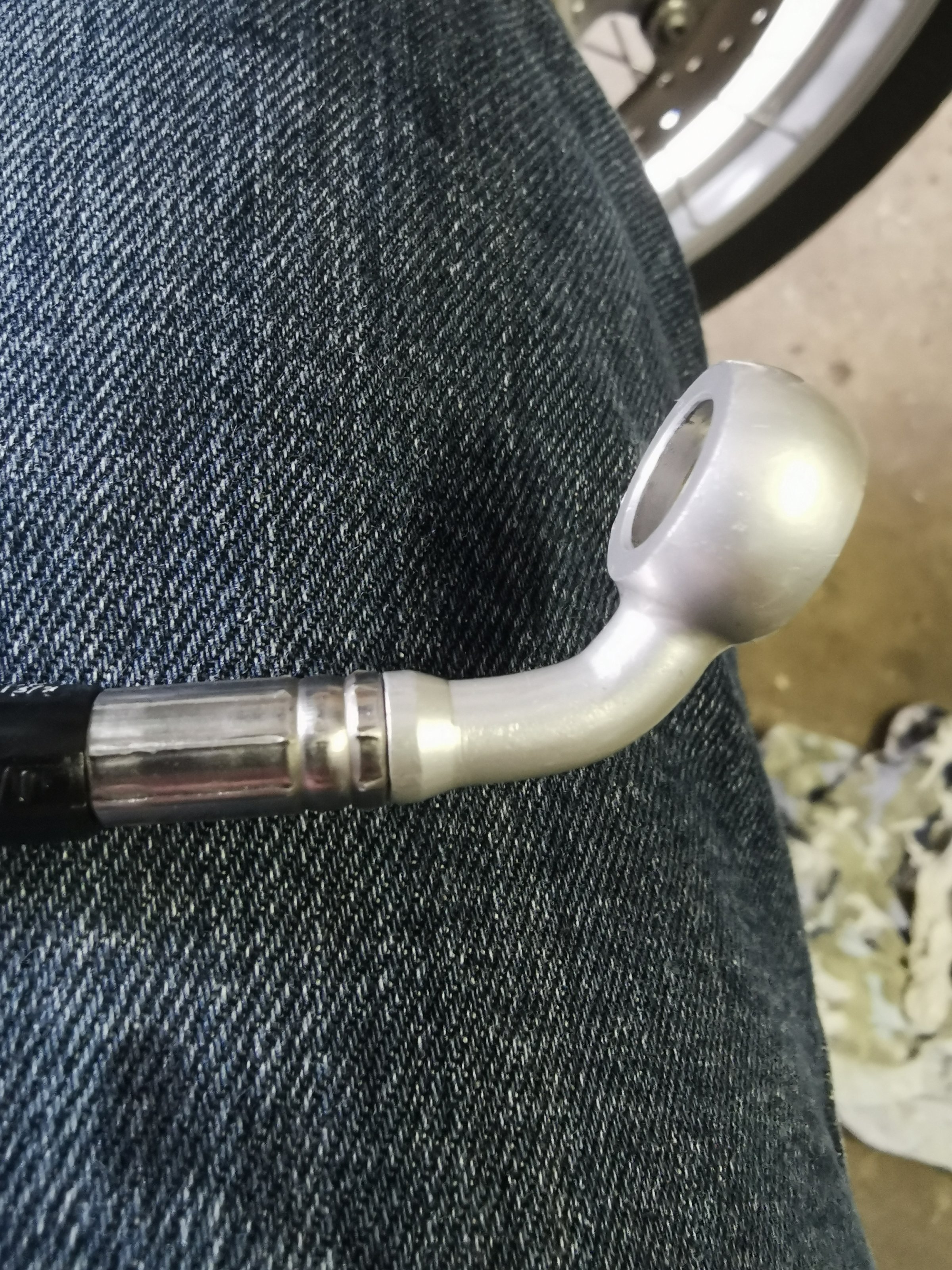

Wenn er oben am Tank feszgezogen ist steht der Fitting so....
LahnDill84
LahnDill84
11.10.2022
293
Wie soll der unter den Kotflügel passen?
Montiere ich erst am Kotflügel, bekomme ich die Verschraubung am Tank nicht festgezogen da durch die Verdrehung vom Schlauch die Verschraubung sich wieder löst.....
Irgendwas läuft falsch

Fitting und Schlauch lassen sich gegeneinander verdrehen.
Da ist eine Abflachung für einen Maulschlüssel sichtbar.

Du meinst die Leitung ist verdreht?
Kenne die Spiegler nicht, aber mormal sind die Anschlüsse drehbar.
Ja. Die kann so nicht eingebaut werden. Bekomme die Schraube gar nicht rein ohne das der Schlauch zurück schnallt

Mit TÜV, ABE und 10 Jahre Ganrantie! Anschlüsse 360° drehbar!

OK... Also Zange und durch....oder wie?

Einen mit Kunststoff ummantelten Schraubenzieher oder passenden Dorn mit Tape drum in den Anschluss der Stahlflex stecken, mit einer Wasserpumpenzange an dem sechskantigen Teil der Verpressung gegenhalten und dann den Anschluss in die gewünschte Position drehen.
Viel Erfolg

Maulschlüssel und Zange waren erfolgreich Markierung auf der Schraube gemacht und gedreht bis der Fitting in der richtigen Richtung ist....

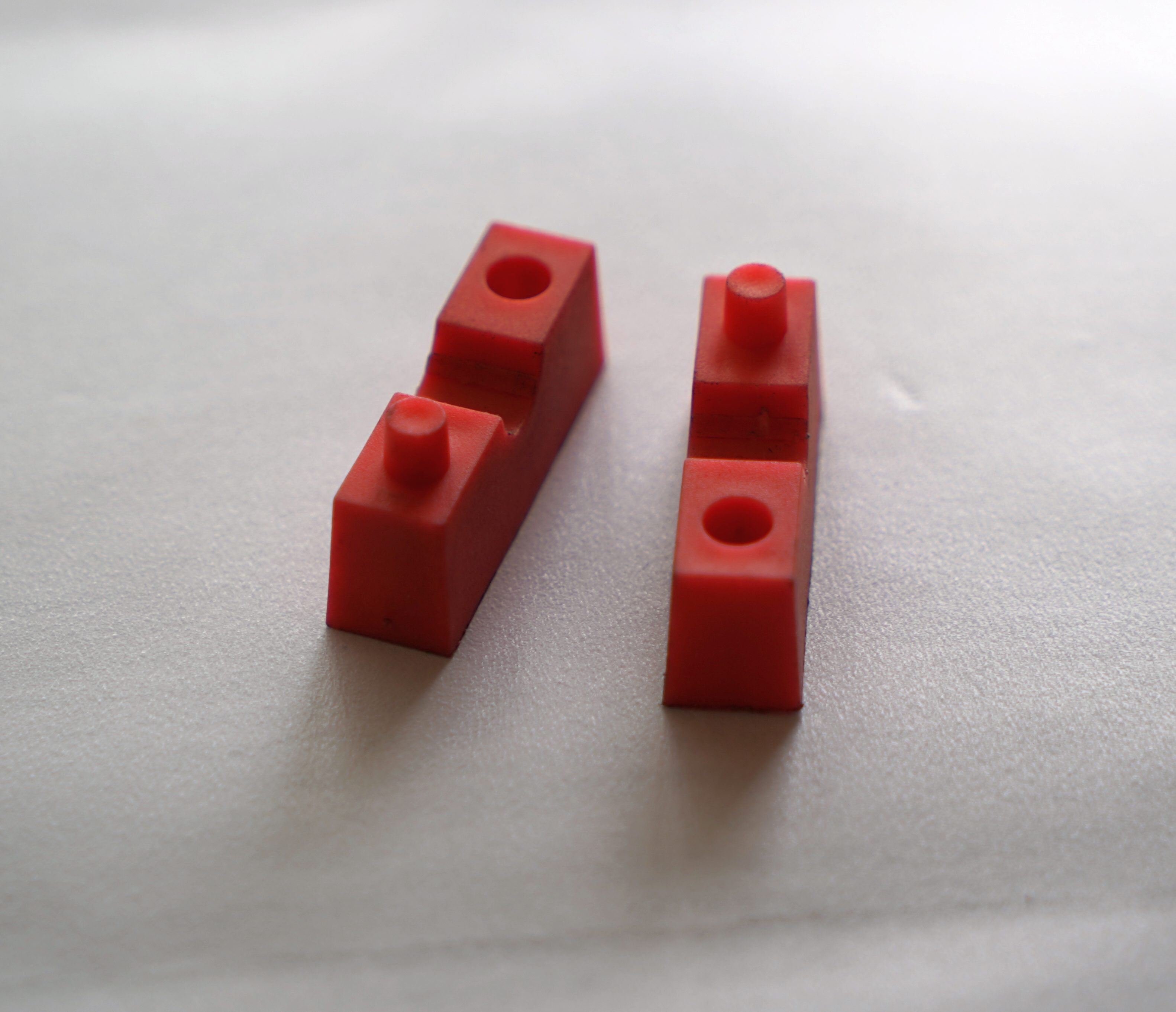

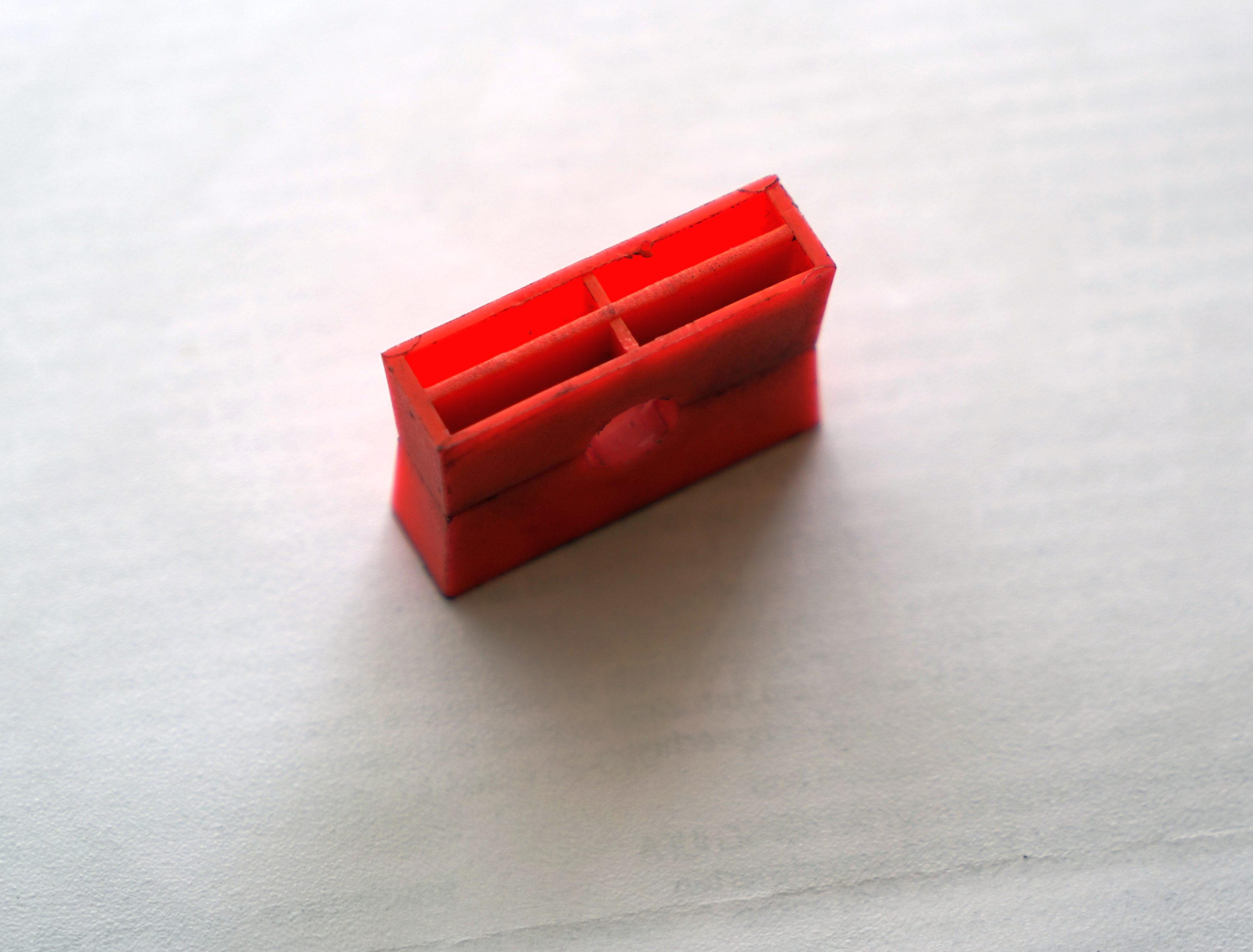

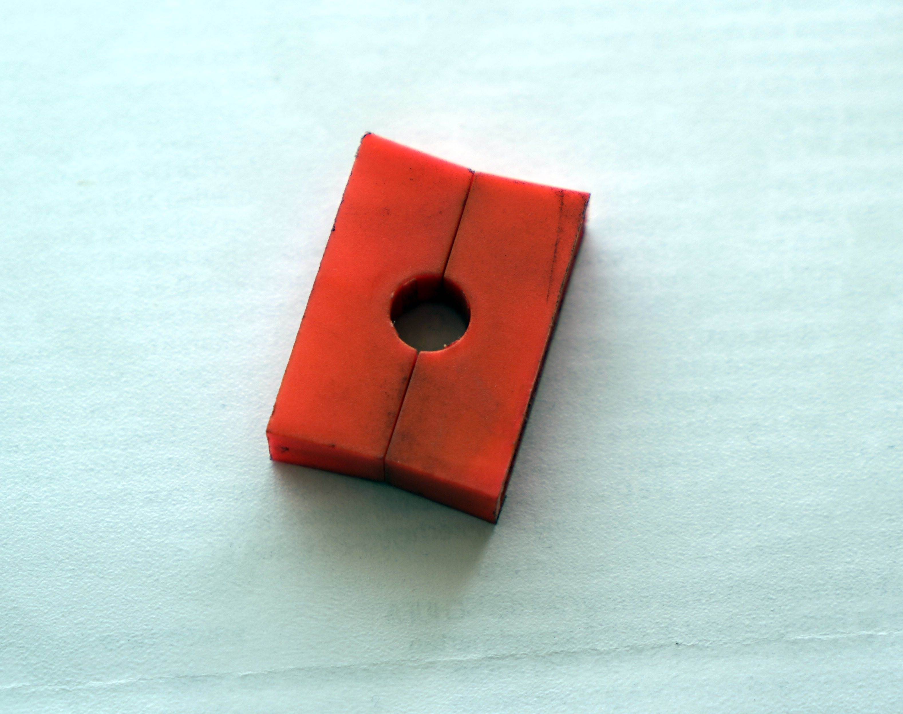

Auch wenn es jetzt schon zu spät ist: Früher lagen den Sätzen (gerade auch bei Spiegler, also seinem Vater) zwei Kunststoffbacken bei, mit denen man die Crimpstellen der Stahlflexschläuche "verletzungsfrei" zum Drehen in den Schraubstock spannen konnte.
Waren ganz popelige mehrere Zentimeter lange einfache Plastikteile mit innenseitiger Sechskantform. Offenbar leiht's das jetzt auch schon nicht mehr? Muß man also selber improvisieren und irgendwelche Kunststoffteile dazu mißbrauchen das ohne Verletzungen an den Crimpstellen abgehen zu lassen.

Ich müßte noch welche in der Garage aufbewahrt haben, und falls ich dran denke, mache ich mal ein Bild und ergänze es hier. Ob die für die Zange oder den Schraubstock gedacht waren, weiß ich nicht mehr, aber sie eignen sich durchaus für beides. Sind zwei billige Spitzgußhälften, die den Crimp entlang des Sechskants sauber umschließen und ihn bei der Drehung schonen helfen.
Eventuell sind Edelstahlverpressungen dagegen weniger empfindlich und können etwas gröber direkt mit der Zange angefaßt werden?
P.S: Die nachgereichten Bilder der Spannbacken. Es gab / gibt sie in unterschiedlichen Farben.

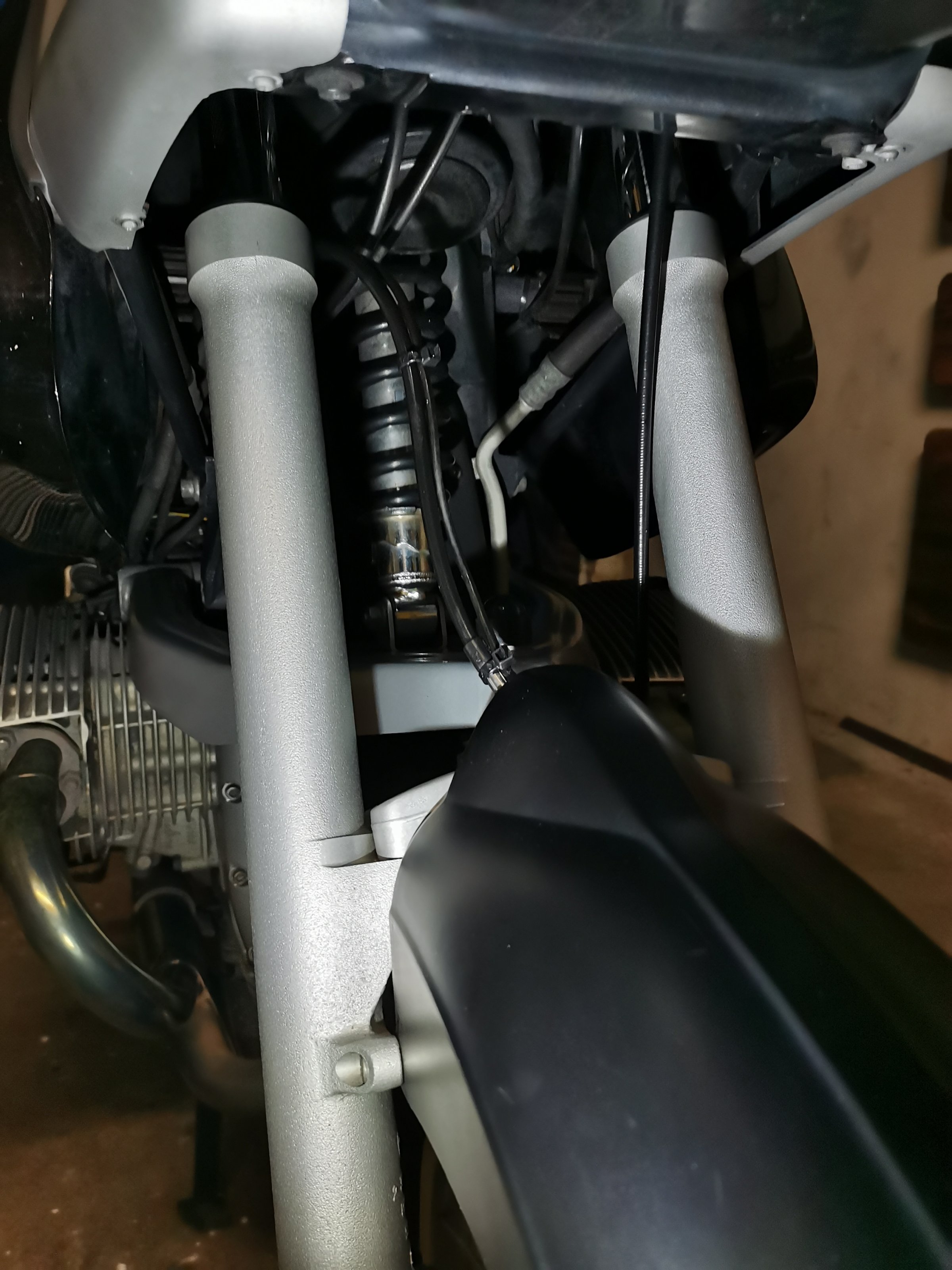

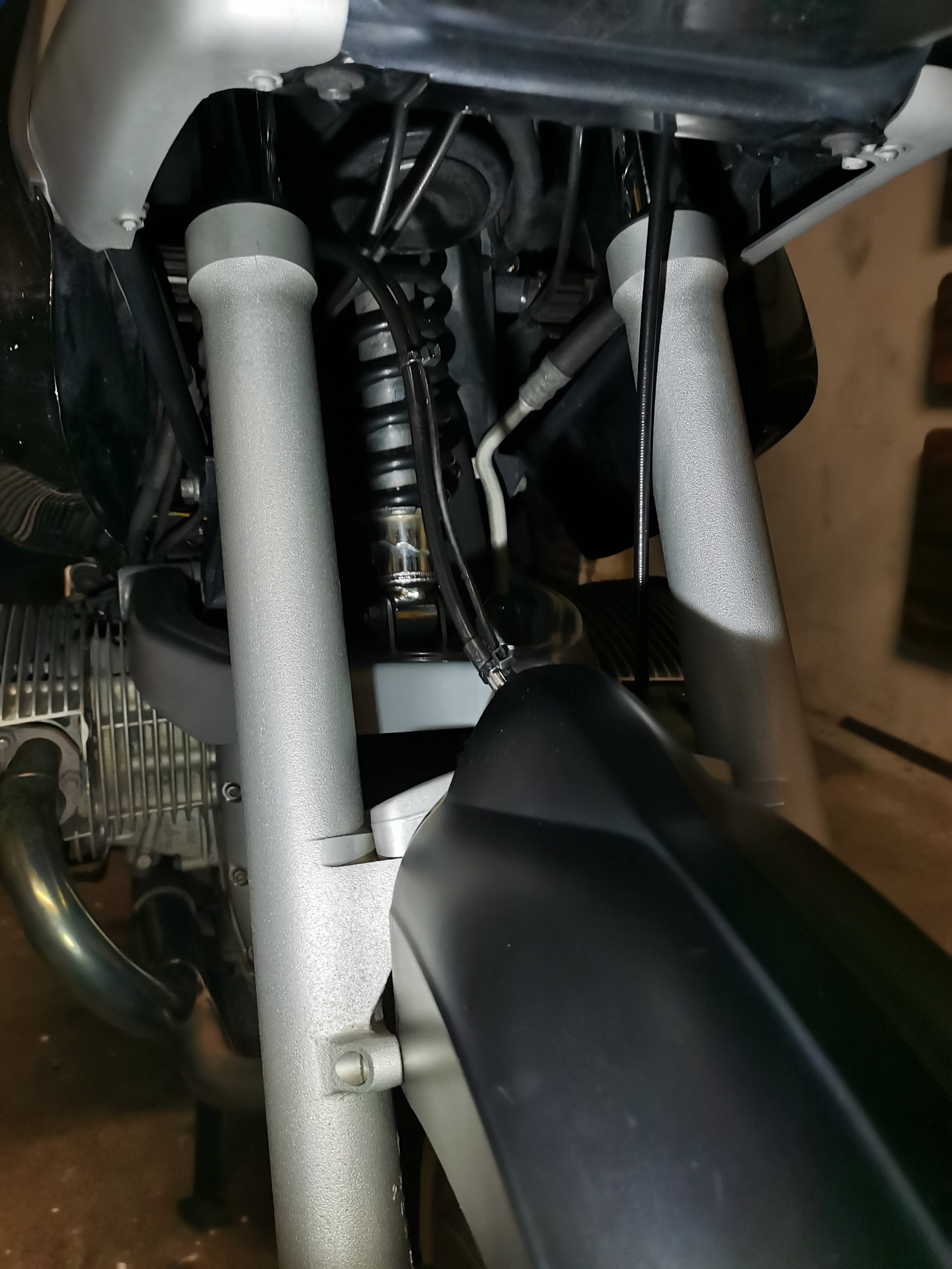

Sodele,....
Bin fertig.
LEITUNG liegt.
Muss sagen, dass die orginalen mir lieber gewesen wären.
Wegen der Verschraubung alleine schon.
Erfüllt seinen Zweck und der Rest ist mir erstmal egal. Nur beim einschlagen nach rechts liegt die Leitung am Gabelrohr an.
Macht die Tachowelle ja auch, von da....
Vielen Dank an alle Helfer.
Ohne den Mut zu Zange und Maulschlüssel wäre ich verzweifelt.
Hätte für 170€ sonst ein teures Experiment sein können.

Evtl ist eine leichte Vorspannung (also leicht verdreht) sinnvoll.
Dann nimmt die Leitung beim Einfedern des Vorderrads immer eine definierte spiralförmige Bewegung ein und wird nicht stumpf zusammengestaucht.
Hängt aber bissl von der freien Länge ab.
Das dachte ich mir auch. Daher den Fitting leicht nach rechts gerichtet
So kann sich beim einfedern der Bremsschlauch zur Seite bewegen.
