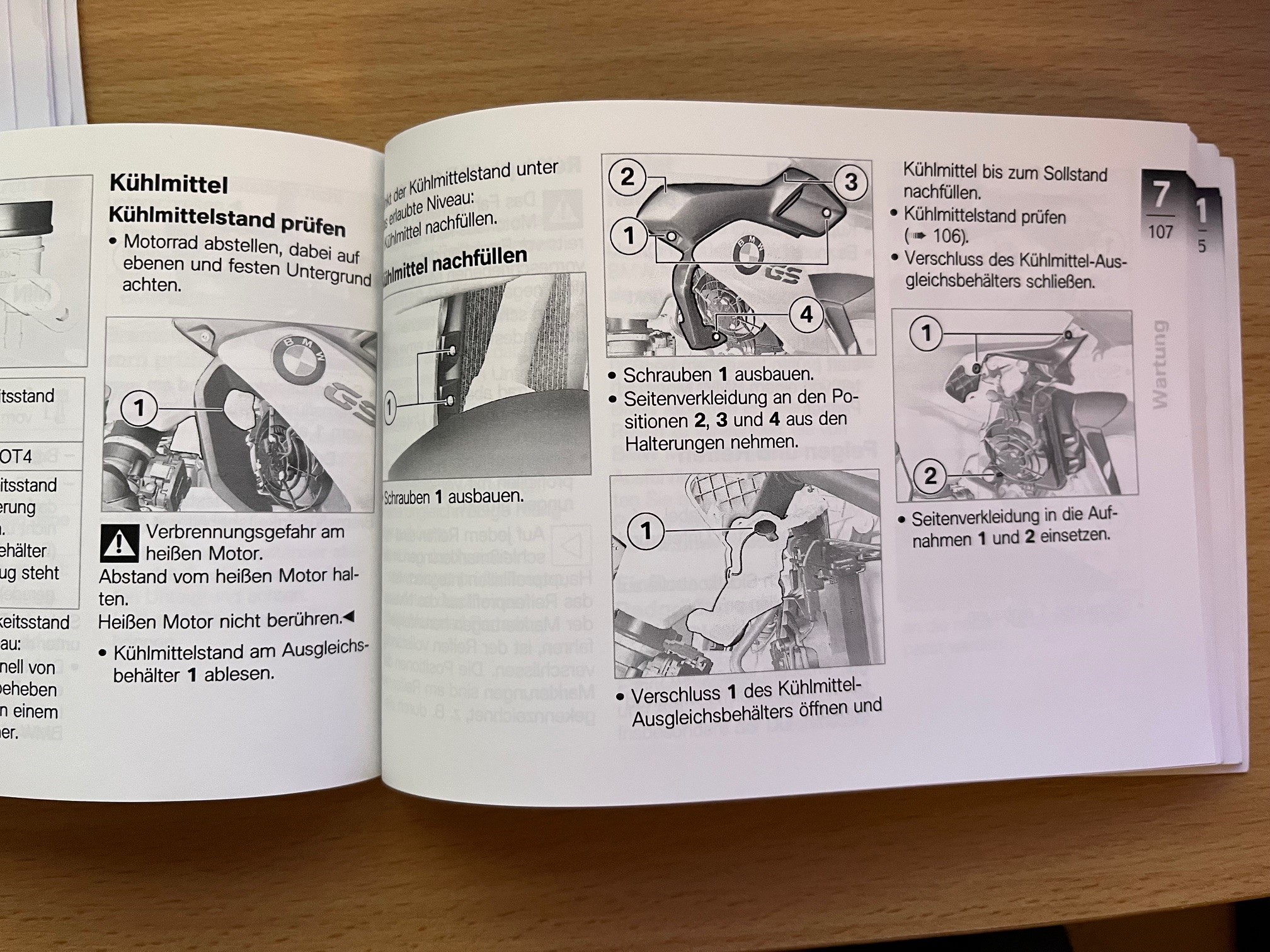

Was steht eigentlich im verbotenen Buch , was nachzufüllen ist?
Ich habe in meinem "verbotenen" Buch mal nachgesehen. Auf den Seiten 106 und 107 ist beschrieben, wie der Kühlmittelstand zu prüfen ist und wie man nachfüllt. Da steht tatsächlich nicht, was denn genau eingefüllt werden muss.

Da habe ich auch noch nachgeschaut. Werde wohl mal bei BMW anrufen oder vorbei fahren und fragen.
