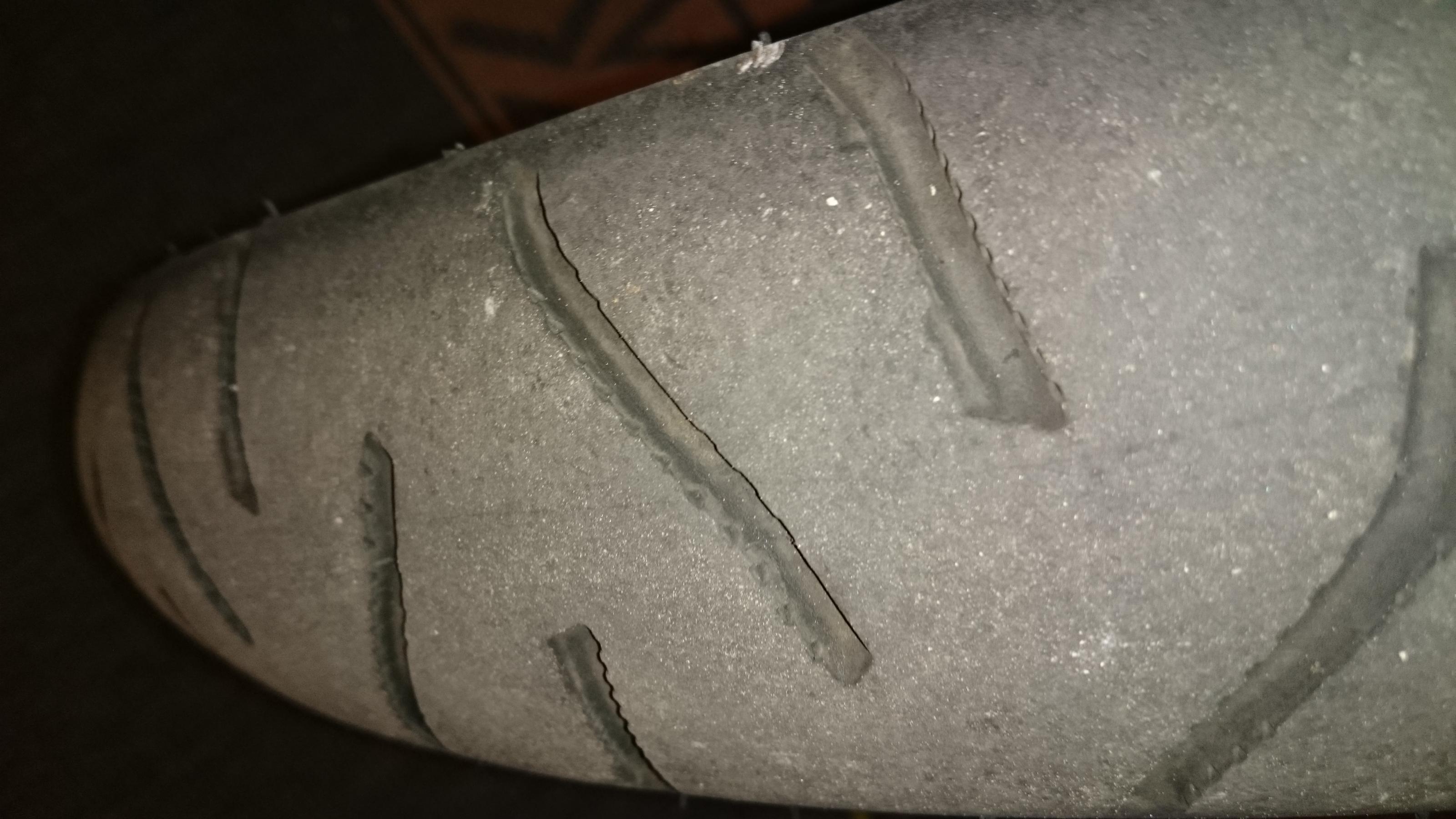

Stell doch mal ein Bild hier rein von dem Reifen
Gast 16234
Ja, Bilder braucht das Forum.
Und Infos wie z.B. Druck!

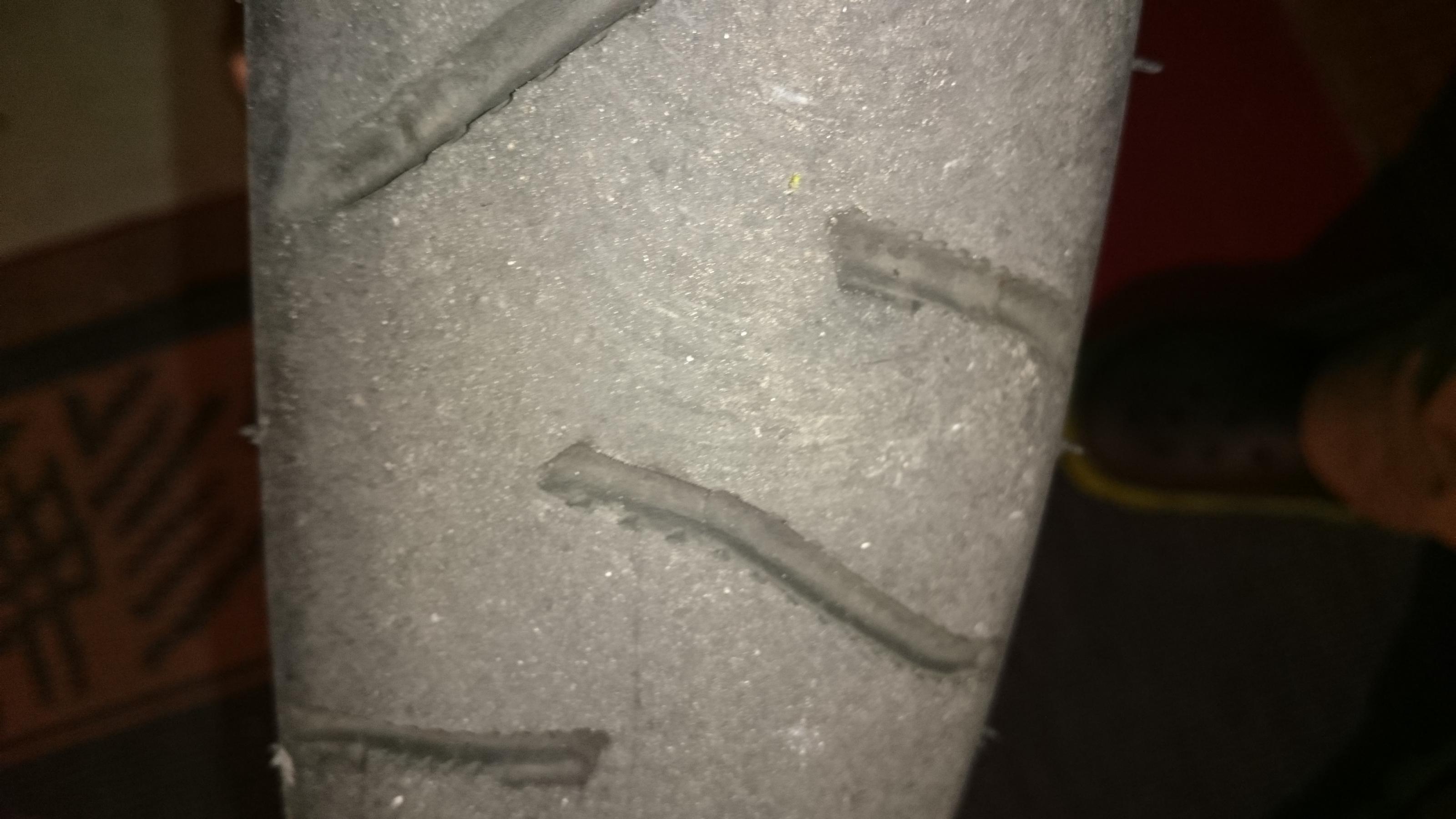

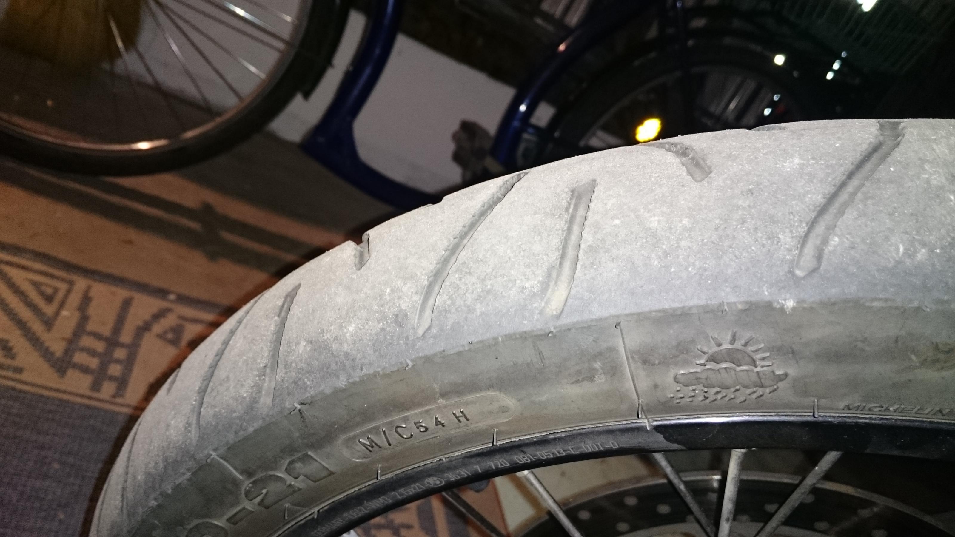

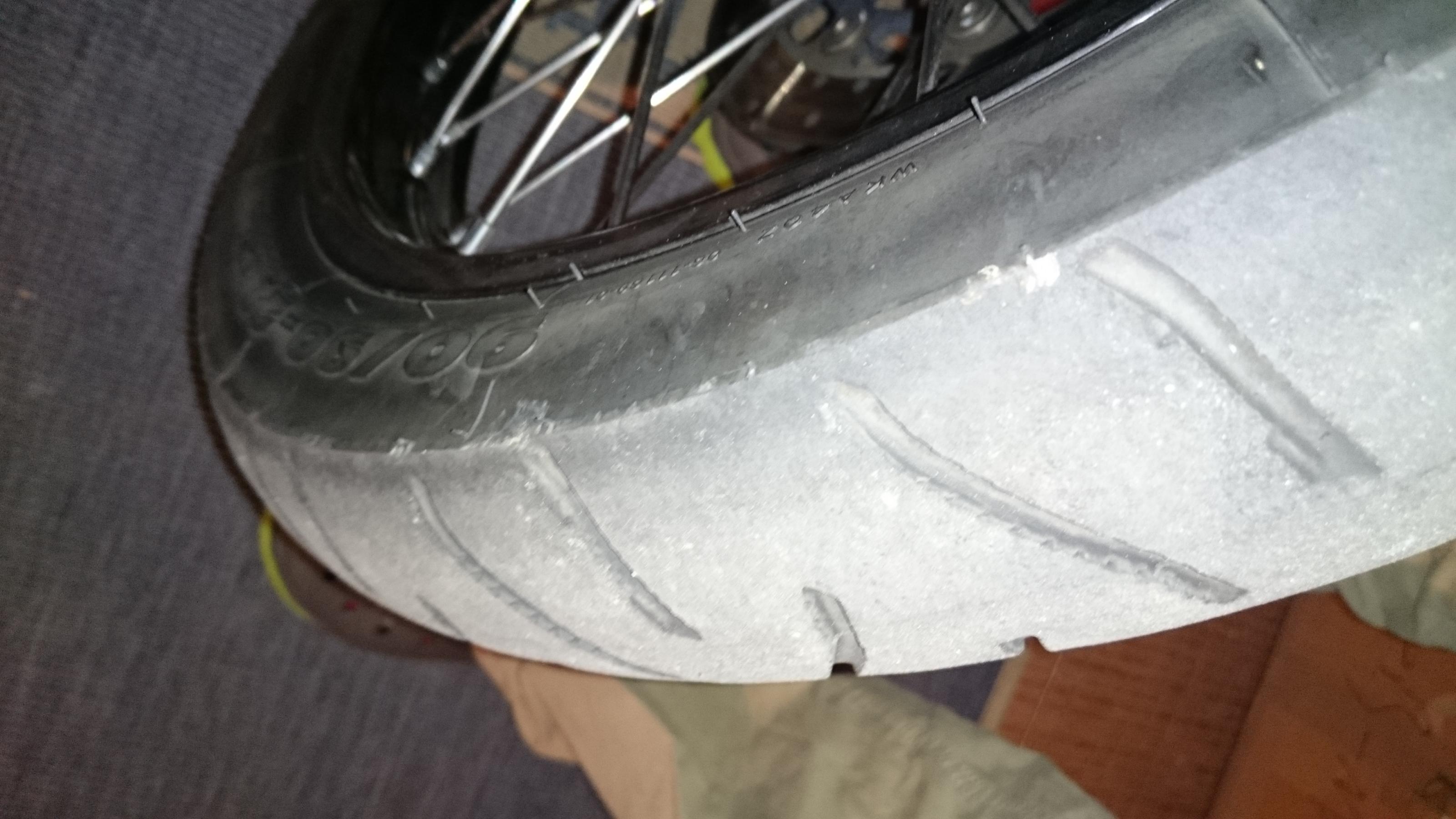

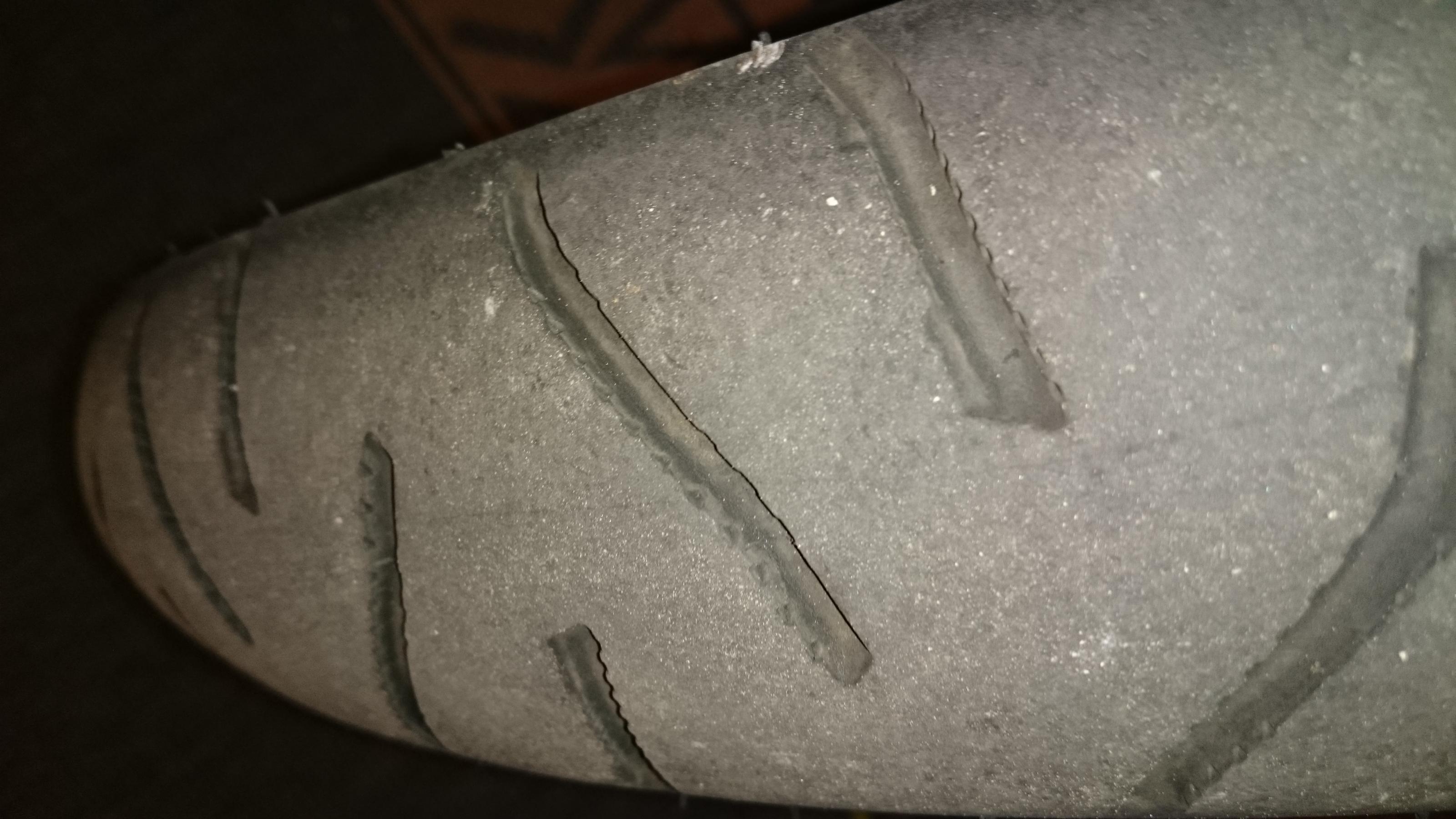

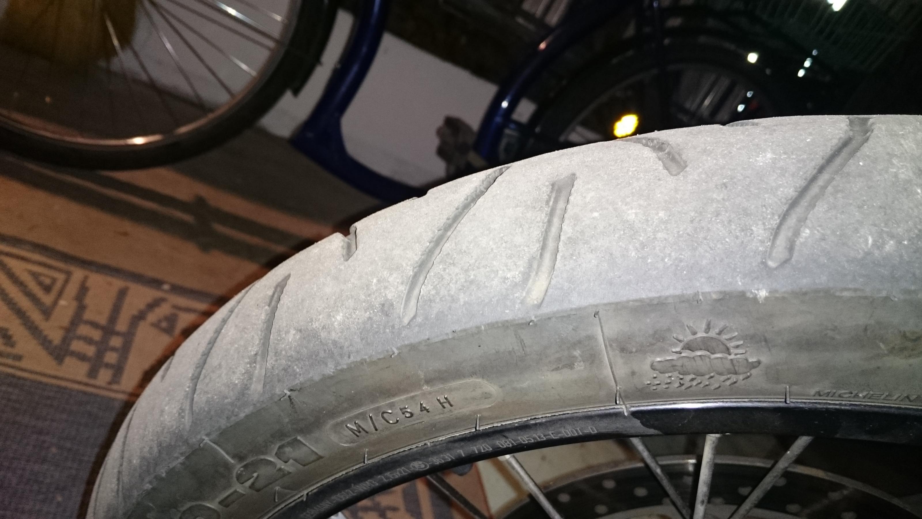

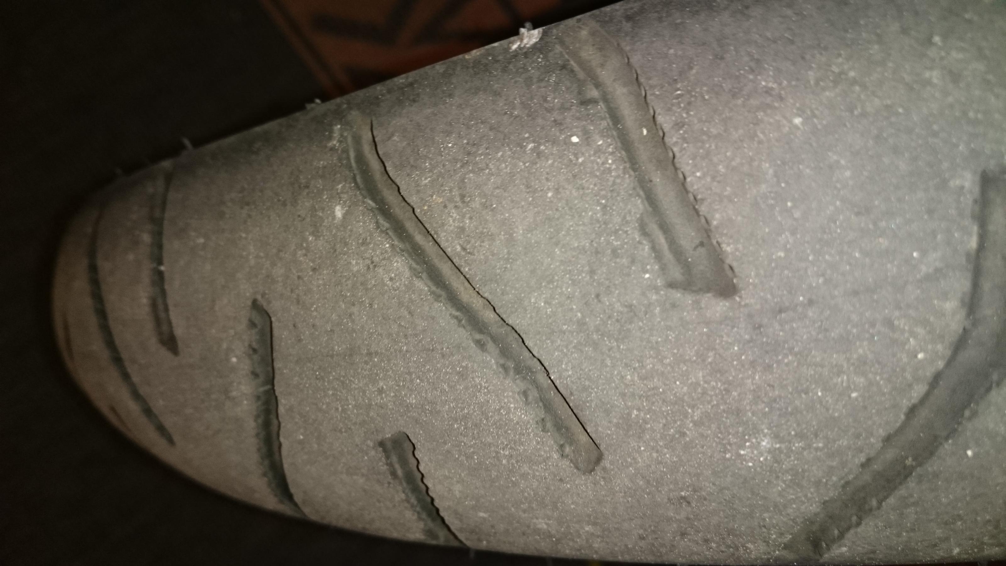

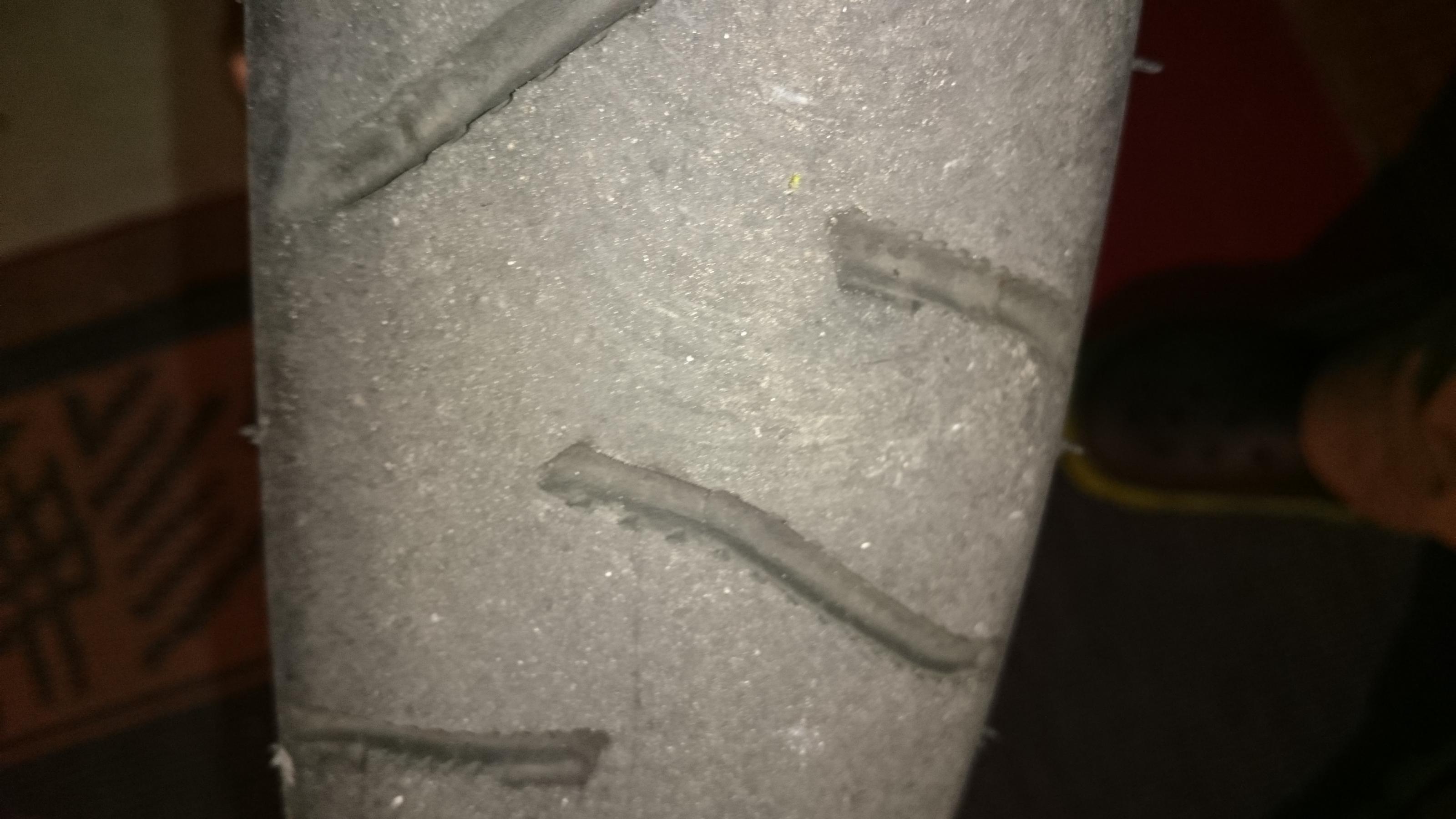

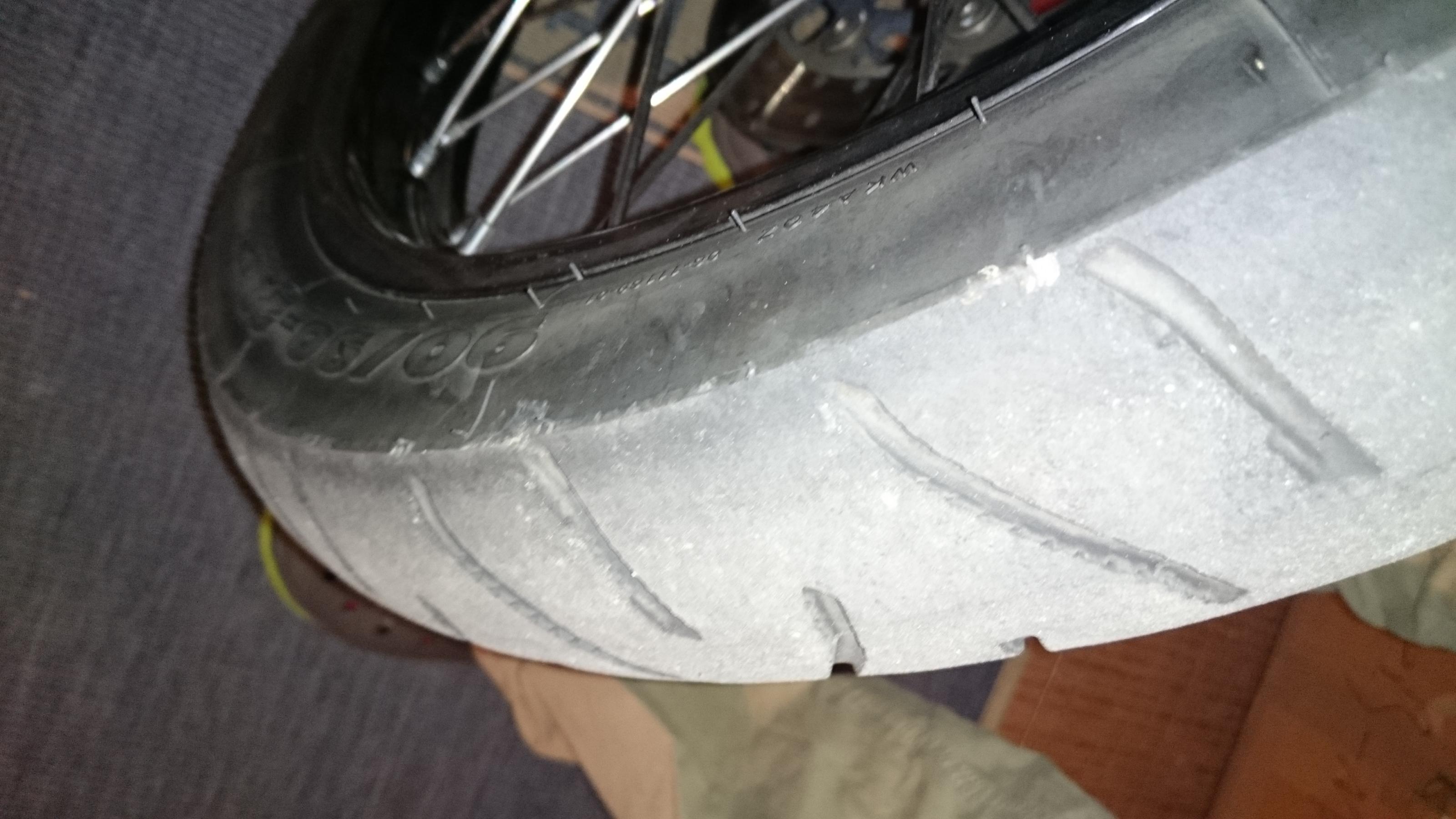

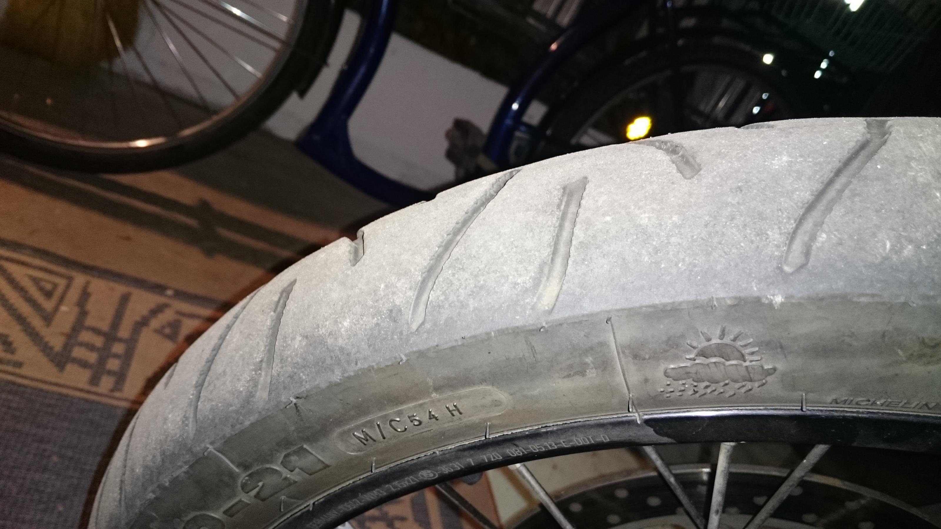

Ja, Schräglage ist nicht für jeden das gleiche... ;) Jedenfalls schiebt es mir das Moped öfters über das Vorderrad. Ist mir vorher nie so oft passiert. Hatte bei der letzten Ausfahrt, 3 x das Bike mit dem Bein abgefangen. Kollege hinter mir auf 1150 Gs - mit selber Geschwindigkeit ist lustig "rumgecarvt". Der Asphalt war an diesen Stellen schon sehr glatt (alt).DSC_0068.jpgDSC_0069.jpgDSC_0070.jpgDSC_0071.jpg

Schmeiß in weg und hol dir den Tourance Next - fertig!

Mit dem Tourance Next kommst Du vom Regen in die Traufe. Der schmiert nicht übers Vorderrad aber dafür übers Hinterrad. Hole Dir den Bridgestone T30 und die Probleme sind gegessen.

Meine Meinung zum Thema "Rutschen"?
Jungs, wenn es mal wirklich! rutschen sollte, dann liegt es mit sehr grosser Wahrscheinlichkeit nicht am Reifen.

Ist eigentlich noch niemand auf die Idee gekommen, dass das Problem auch an der Reifanpaarung liegen kann?
Die ist nämlich so evtl. nicht zugelassen ( korrigiert mich, es gibt zwar keine Reifenbindung mehr, wenn nicht eingetragen, aber es müssen Reifen des selben Herstellers verbaut werden)
Er hat vorne den Michelin A3 und hinten den Conti TKC70 drauf..... passt vielleicht nicht zusammen und führt zu den beschriebenen Problemen, sowohl auf der Vorderrad- als auch auf der Hinterrad-Seite.
