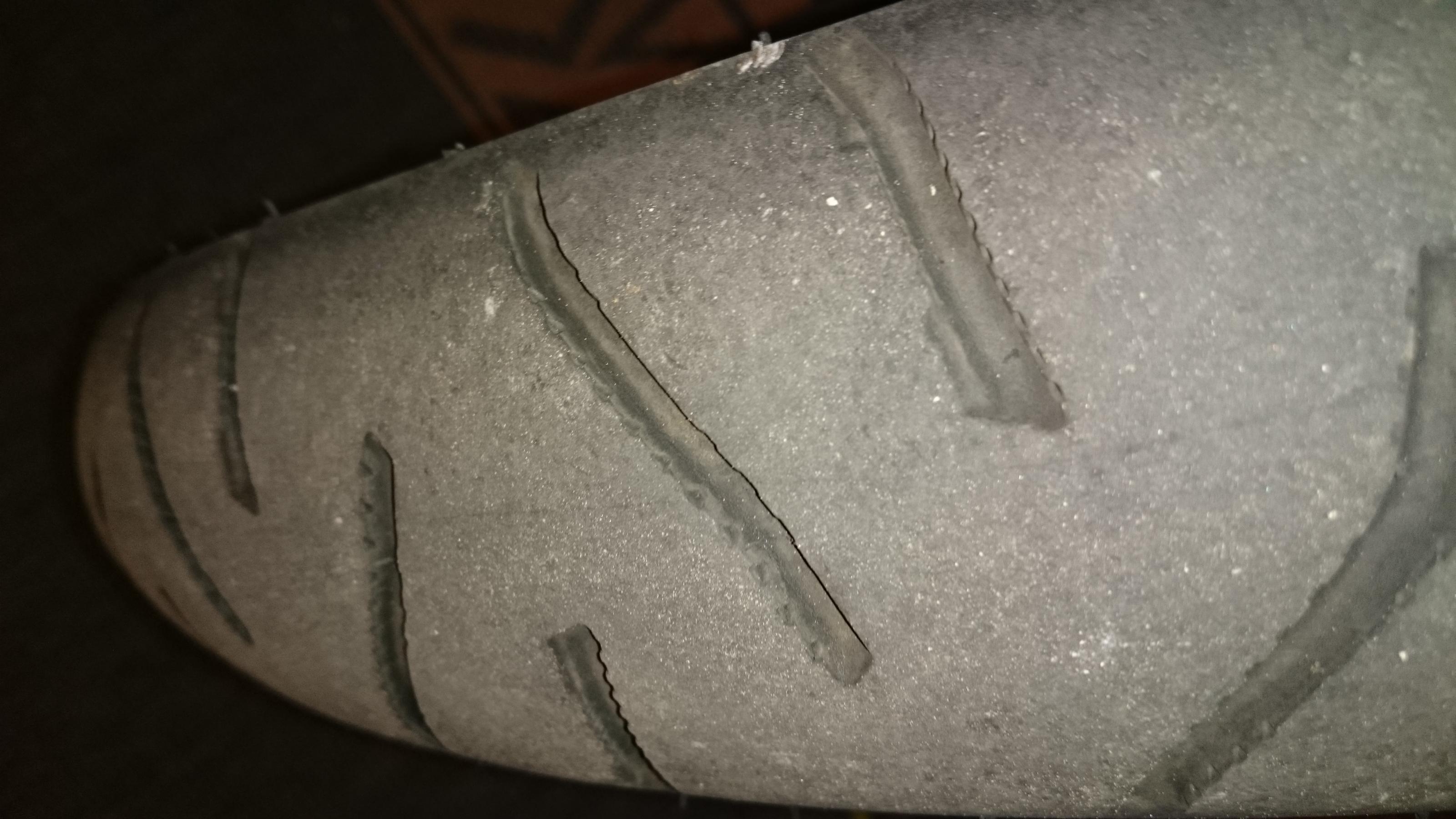

Starker Gripverlust am Anakee 3 vorne. Trotz ausreichendem Profil.
Diskutiere Starker Gripverlust am Anakee 3 vorne. Trotz ausreichendem Profil. im Reifen Forum im Bereich Modellunabhängige Foren; Hallo zusammen, wie kommen dann solche Bewertungen zustande: Michelin Anakee 3 Bewertung - Erfahrung unserer Nutzer-Motorrad und Reisen Verlag...

Hallo zusammen,
Und Irgendwo in einer Zeitschrift habe ich einen Test gelesen und hier gewann der Michelin!
Habe schon sehr viele Reifen probiert, was bei einer Fahrleistung von 10-15K Km im Jahr geht ;) leider noch keinen Michelin! Soll aber der nächste sein :)
Rutschen tut jeder Reifen, nur eine Frage des Untergrund (Temperatur) und der Gashand bzw. Bremshand :eek:.
Was ich nie erreicht habe war eine Laufleistung von über 7.500 -8000Km. Auch nicht mit Ur Tourance usw. was meiner Meinung nach bei zügiger Fahrweise nicht möglich ist!
Hat auch jemand Positives über den Reifen?

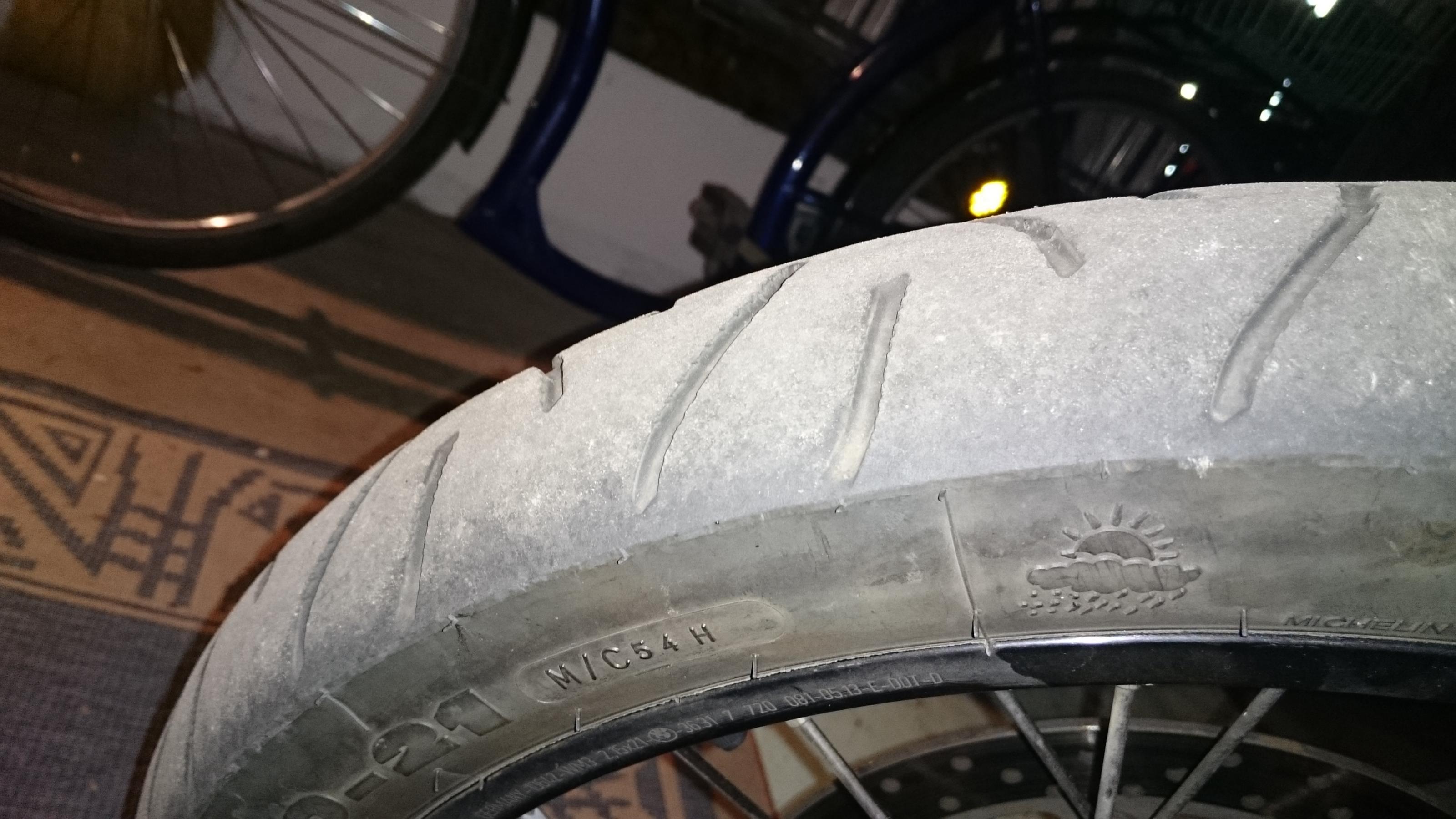

Leute, ich glaube ja, dass es rutscht - oder sich anfühlt ,als würde es rutschen. Gerade bei älteren Vorderreifen fährt sich ein Kontur in den Reifen. wenn man über diese Stelle "wegkippt" fühlt sich das an, wie ein Rutscher. Ist es aber keiner.

Der Themeneröffner fährt offenbar eine F800GS. Ist schon möglich, daß der Reifen in 21" und auf der 800er nicht so performt wie auf anderen Mopeds.

Nach ca. 6000 km ist der A3 in der Mitte an der Verschleißgrenze. Der Angsstreifen ist auf der LC ca. 10 mm breit. Mehr geht bei mir nicht. Über Gripverlust konnte ich mich nicht beklagen. Da hat gemacht was er sollte. Trotzdem hatte ich zuerst ein ungutes Gefühl in tiefen Schräglagen. Ich bin mit den "einklappen" nicht zurecht gekommen. Später habe ich das Gefühl ignoriert und der A3 ist trotzdem nicht gerutscht. Trotzdem wechsle ich ende Mai bei der Jahresinspektion auf den CTA2. Bin Conti auf anderen Bikes immer gerne gefahren.
Ständiges Rutschen spielt sich meist im Kopf ab. Ich selber habe erst ein paar mal echte Rutscher gehabt und das lag am Öl auf der Straße, Bitumen, glatt gefahrenen Teer auf Pässen und auf meine damaligen Superbikes nicht warm gefahrene Reifen. Richtig schlechte Reifen wird man bei den großen Herstellern nicht mehr finden. Kein vergleich zu den Holzreifen in den 80ern uns 90ern.

Mit ist es ähnlich wie Sables gegangen. LC Mitte Oktober 2014 bekommen und bis Ende Oktober 2500 km gefahren. In dieser Zeit hatte ich trotz leichtem absenken des Luftdrucks mehrere Rutscher bei herbstlichen Temperaturen um die 13°Grad. Der A3 kommt schwer auf die richtige Temperatur. Der A3 ging mehrfach im vergangenem Herbst abrupt weg und das Hinterrad stempelte beim rausbeschleunigen aus Kurven zur Seite. Gut, Gashand und Traktionskontrolle fangen das Hinterrad wieder in die richtige Spur, trotzdem kein angenehmes Gefühl.
Ich habe meine A3 Anfang April 2015 nach 2500km runtergeschmissen. In meinen Augen ist der Reifen ein Sicherheistrisiko, ein moderner Reifen darf bei trockenen Straßenverhältnissen im rausbeschleunigen aus Kurven nicht so ohne weiteres abrupt wegrutschen.
Seit Anfang April habe ich die Conti Trailattack drauf - alles bestens. Super handlich, kein wegrutschen, und bei flotterer Gangart eine hervorragende Rückmeldung vom Reifen. Kurzum, ein Reifen den die LC verdient.
