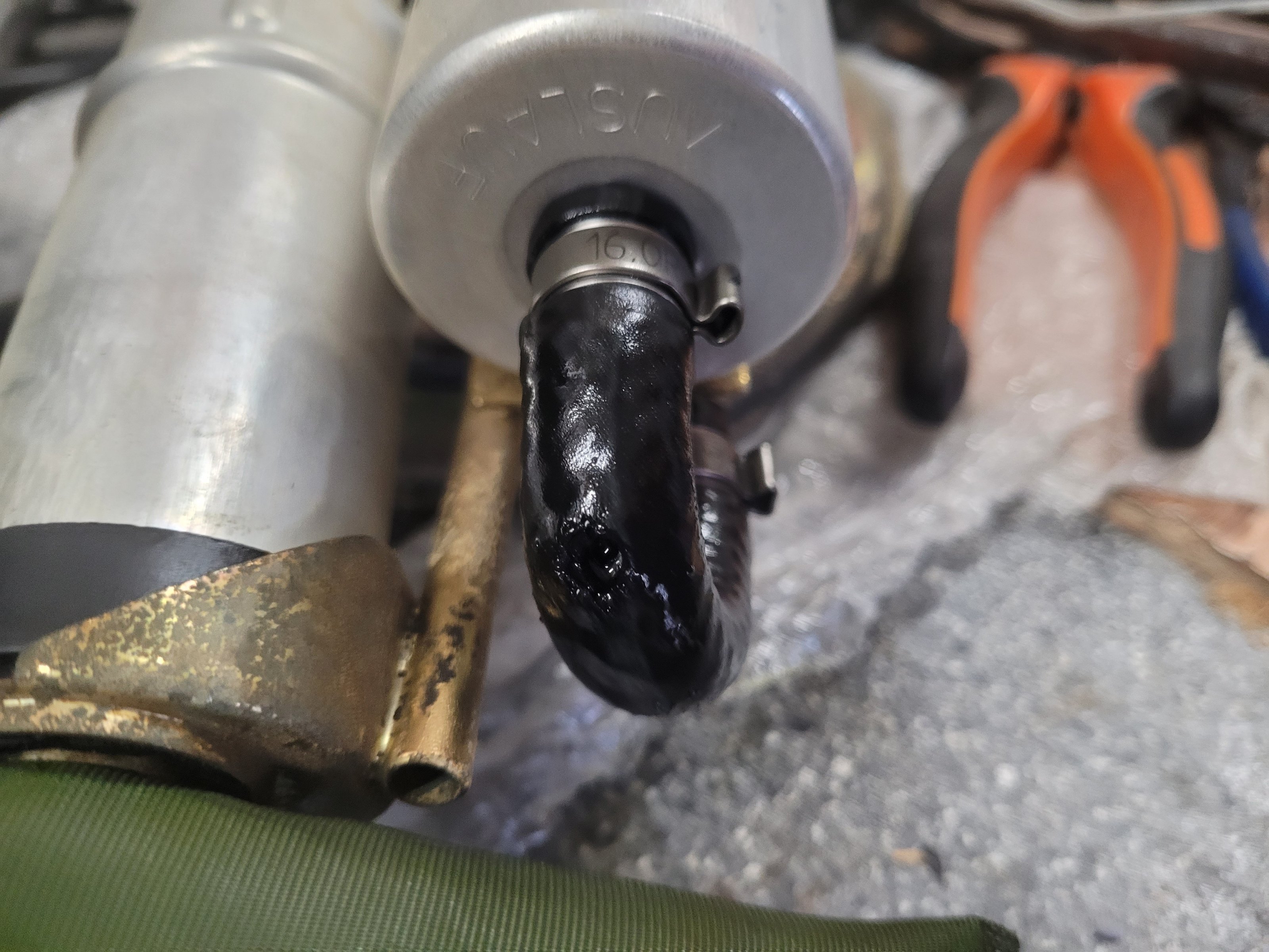

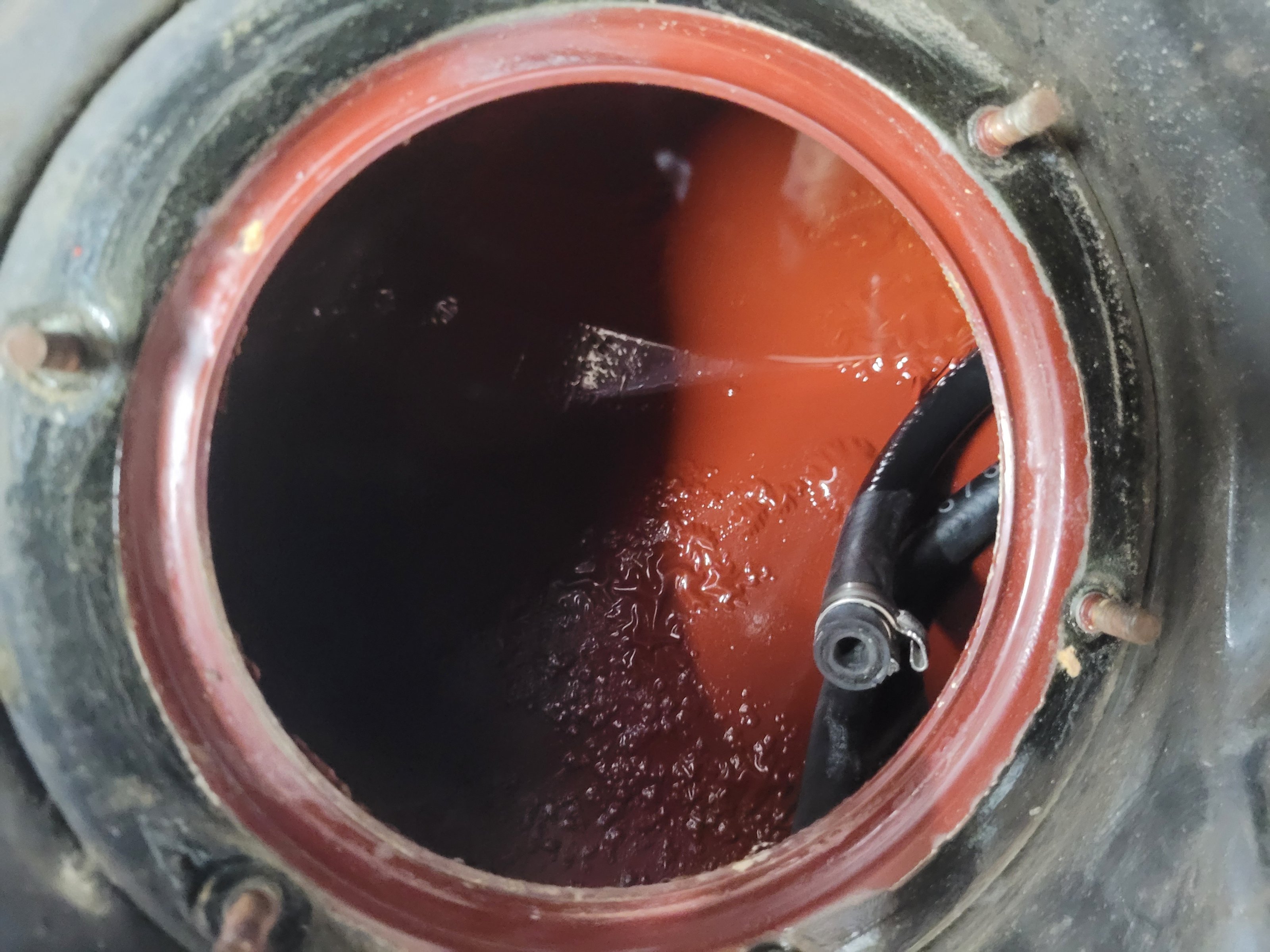

Hab heut mal bissl angefangen zu zerlegen.
Hab die Benzinschläuche an der Seite getrennt und das Zeugs abgelassen. Da hab ich mir so gedacht "Wenn ich jetzt die Zündung einschalte und die Pumpe geht noch, müsste da mal kurz mehr raus schwappen...wenn nicht, ist es vermutlich wirklich kaputt..."
Zündung eingeschaltet und der Strahl wird stärker....
Mist dacht ich mir, doch nicht die Pumpe...egal, erstmal schauen..
Dann den Tank unten aufgeschraubt und erster Blick nach innen:
Was ich von oben gesehen hab war gar keine rostige Brühe, sondern die rot-braune Innenwand vom Tank. Der Sprit der rausgelaufen ist sah auch ganz gut aus.
Auch die restlichen Benzinschläuche sehen ganz gut aus. Da ich auf den ersten Blick auch nix zugesoddert.
Nachdem ich alles rausgefummelt hab, hab ich den Übeltäter entdeckt:
Der U-Schlauch hat ein Loch!
Da kommmste mit nem Innensechskanz gaaaaaanz bequem bis zum Filter. (Der ist übrigens nach Aufdruck ein BMW aus 2005, was mich bissl überrascht hat)
Das vorgesetzte Sieb hat beim Ausbau leider einen Riss bekommen.
Also rein theoretisch: Neues Stück schlauch drauf, zusammenschrauben und starten!
Dann wüsste ich schonmal, ob der Motor dann läuft oder nicht.
