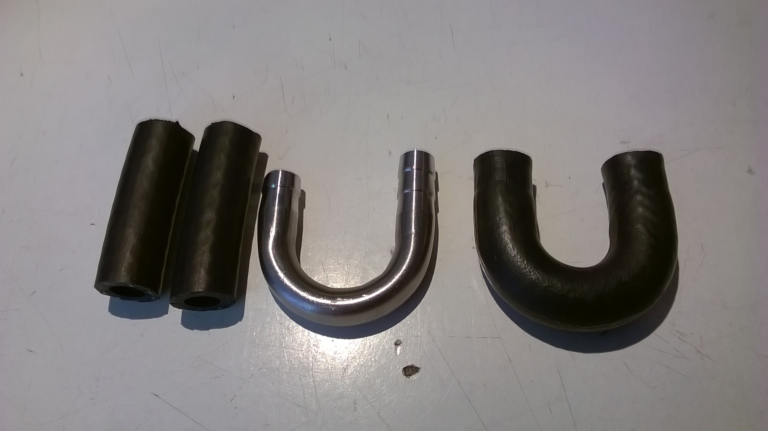

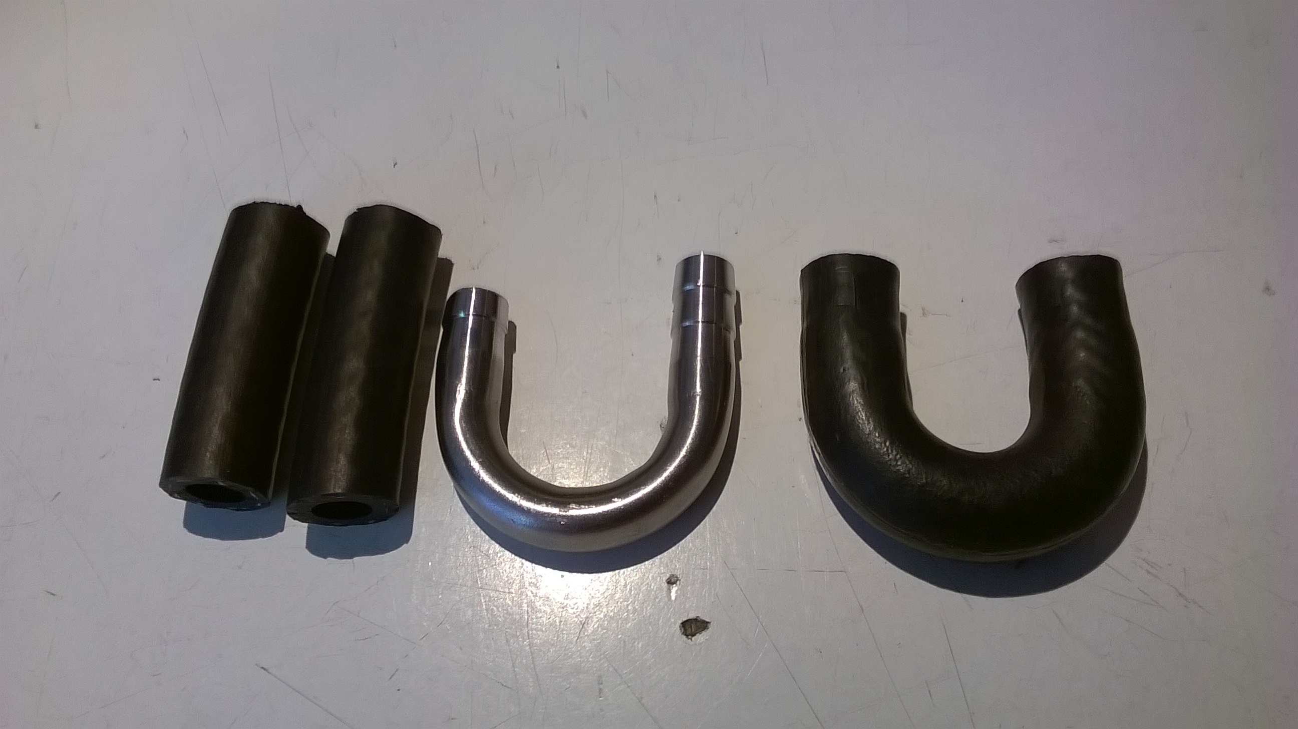

Diskutiere Startet nicht nach langer Standzeit - Maßnahmenreihenfolge? im R 850 GS und R 1100 GS Forum im Bereich Motorrad Modelle; wenn der gummibogen schon durch ist gleich umrüsten auf edelstahl.......... umkehrbogen 8mm für bierzapfanlagen

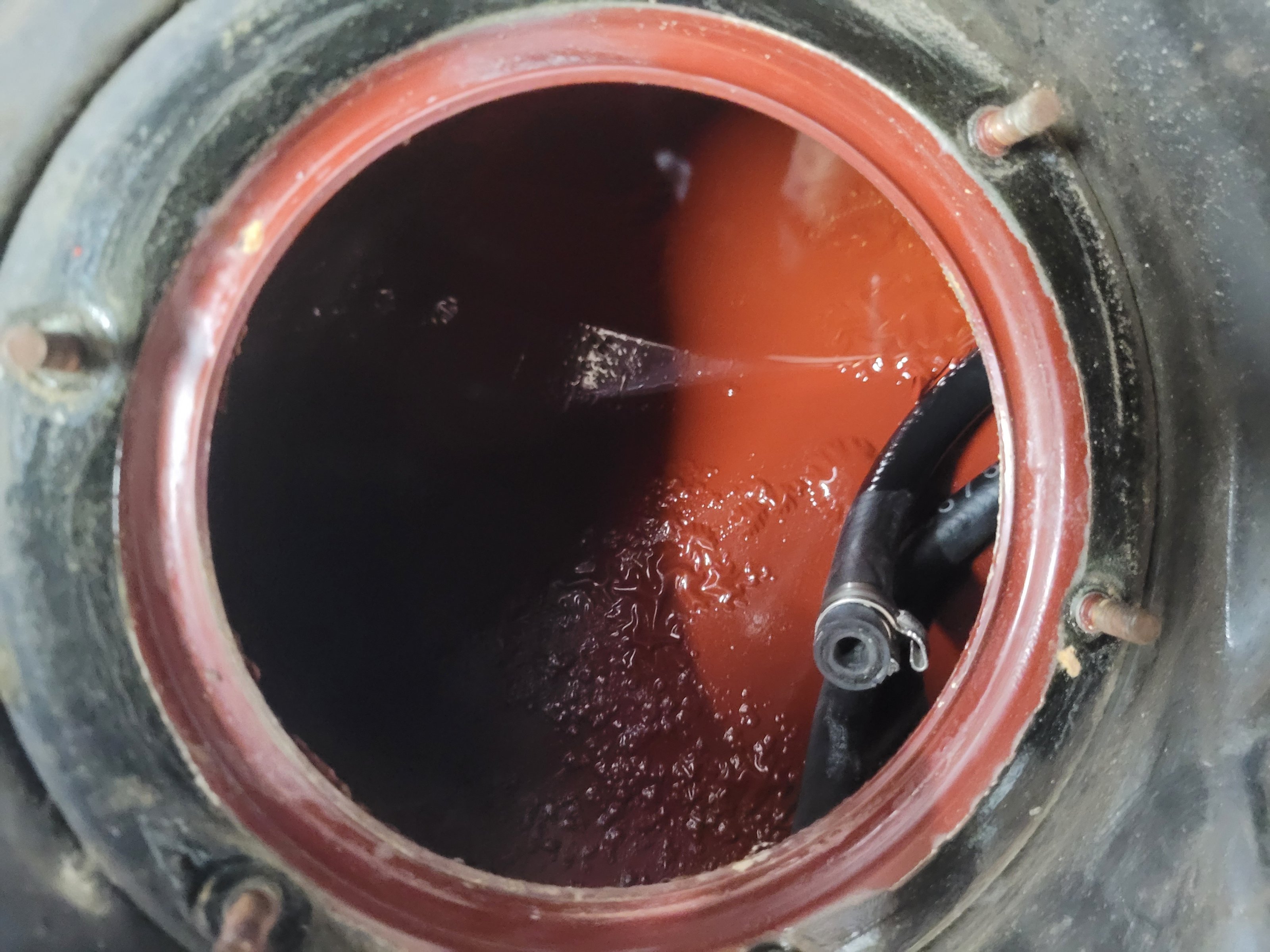

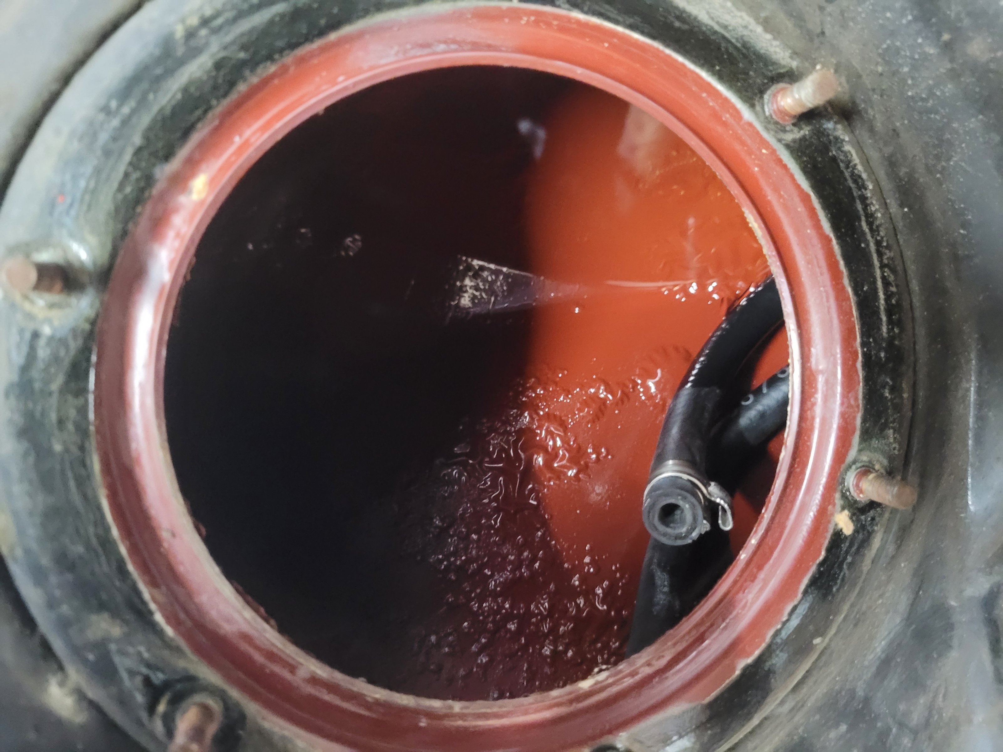

Dann den Tank unten aufgeschraubt und erster Blick nach innen:
Was ich von oben gesehen hab war gar keine rostige Brühe, sondern die rot-braune Innenwand vom Tank. Der Sprit der rausgelaufen ist sah auch ganz gut aus.

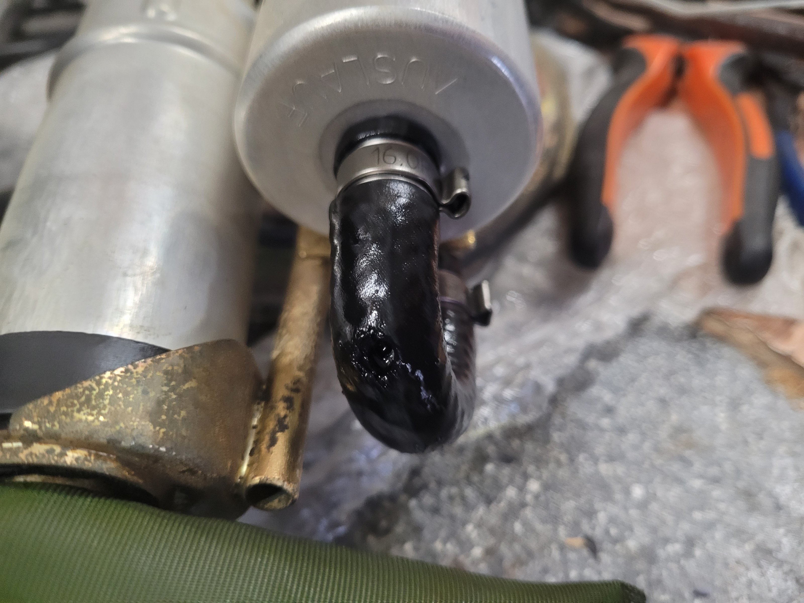

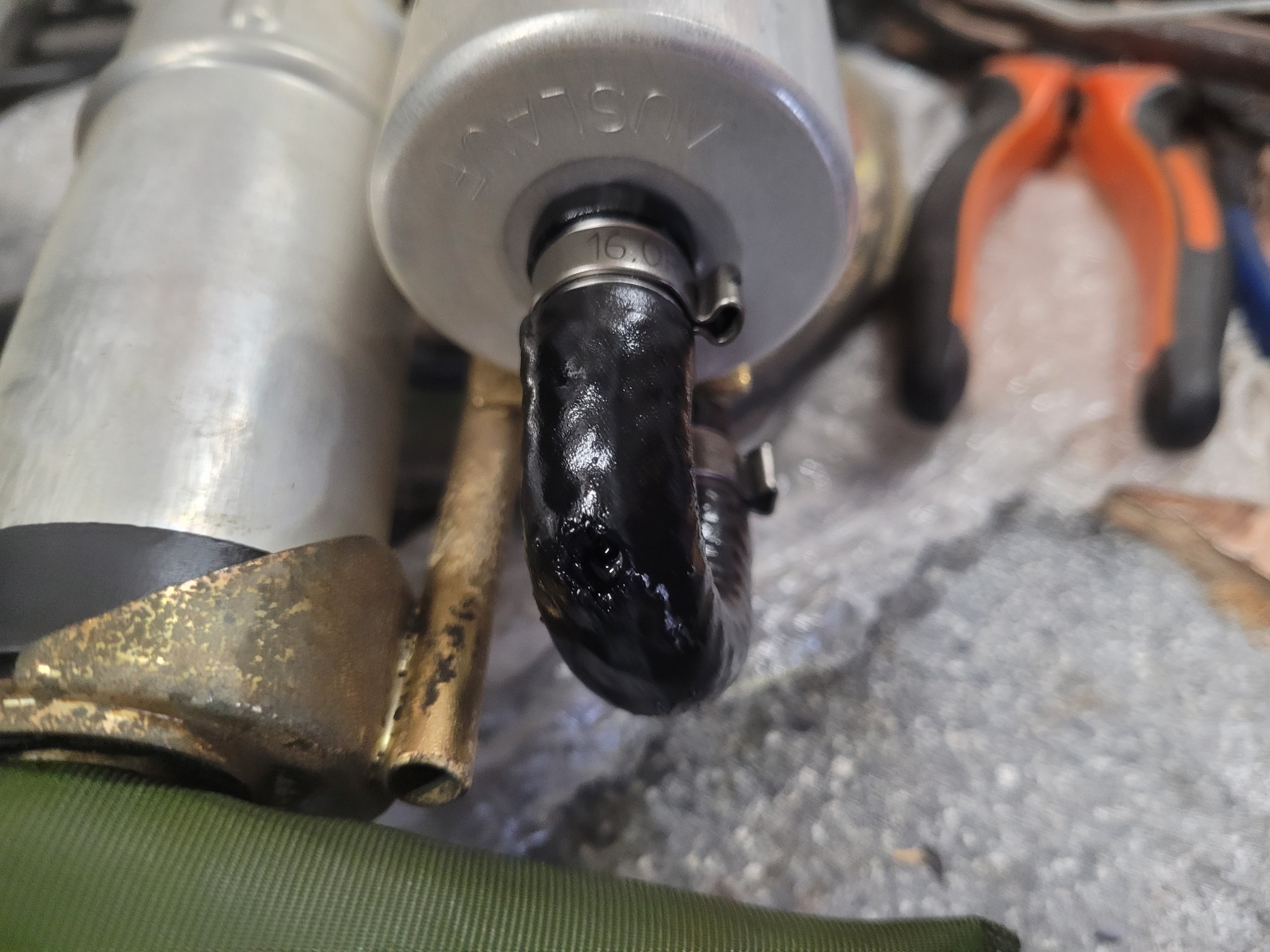

Nachdem ich alles rausgefummelt hab, hab ich den Übeltäter entdeckt:
Der U-Schlauch hat ein Loch!
Da kommmste mit nem Innensechskanz gaaaaaanz bequem bis zum Filter. (Der ist übrigens nach Aufdruck ein BMW aus 2005, was mich bissl überrascht hat)
Das vorgesetzte Sieb hat beim Ausbau leider einen Riss bekommen.
Also rein theoretisch: Neues Stück schlauch drauf, zusammenschrauben und starten!
Dann wüsste ich schonmal, ob der Motor dann läuft oder nicht.

Umkehrbogen aus Edelstahl
Danke, hab gleich mal einen bestellt.
