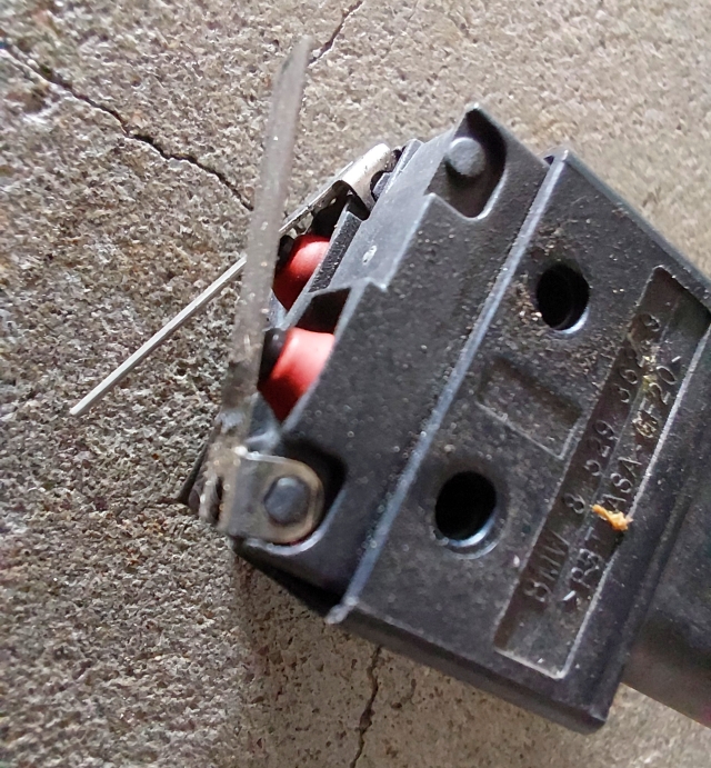

Jetzt hatte es mich auch erwischt.
Ampel mit langer Rot- und kurzer Grün-Phase, Motor im ersten Gang abgestellt, kleine Autoschlange hinter mir.
Dann die typische Situation, man möchte schnell starten und wegfahren und nix geht.
Nun steht man da wie der letzte Depp. 🤦‍♂️
Bei der Weiterfahrt fiel mir ein: dazu war doch mal was in dem lebenswichtigsten Forum der Welt. ☝
Also hier gelesen, nicht lange gefackelt und neuen Schalter bestellt.
Okee, ist nicht gerade ein Schnäppchen, aber watt mutt dat mutt.
Nun bin ich meilenweit davon entfernt, ein gewiefter Schrauber zu sein.
Bin schon immer froh, wenn ich verletzungsfrei eine Schraube oder Mutter gelöst bekomme.🫣
Aber egal, ran an den Kram.
Für alle, die auch lieber ihre Nägel feilen als am Möpp zu schrauben, hier ein paar Bilders.

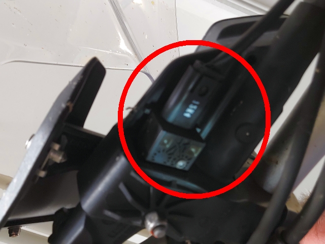

Da unter dieser kleinen Abdeckung am Kupplungshebel sitzt der Bösewicht (oops, grobfahrlässig unscharf):
(Das gefährliche Herunterbeugen in fortgeschrittenem Alter evtl. vorher mit dem Hausarzt absprechen. ☝)

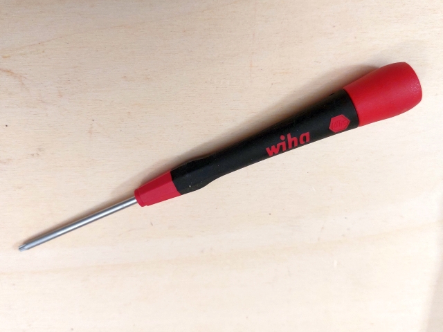

Befestigt ist das Schaltergehäuse mit einer Torx9 Kunststoffschraube. Da hier keine Drehmomente zum Lösen und Anziehen erforderlich sind, genügt so ein kleiner Dreher völlig:
Das ist der alte ausgebaute Schalter. Der klickt zwar fröhlich an beiden Positionen, das hat elektrisch aber keine Wirkung:
Das eine Loch im Gehäuse ist übrigens für die Schraube, in das andere greift ein kleiner Nupsi vom Halter des Kupplungshebels. Also beim Festschrauben sauber positionieren.

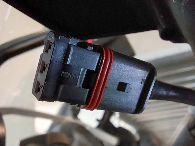

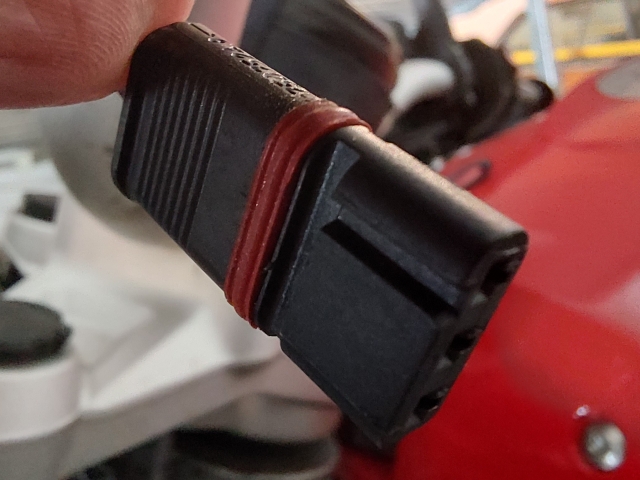

Der Stecker lässt sich verdreh- und idiotensicher (man hat also auch an mich gedacht) in das Schaltergehäuse stecken.
(kleine Rastnase an der Unterseite)
Alles wieder zusammengebaut und HURRAA, sie startet wieder mit gezogener Kupplung und eingelegtem Gang. 😎

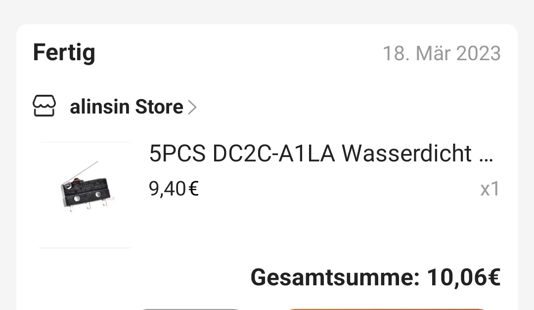

Ich habe diese beim Fernost Shop bestellt, den Schalter zerlegt und neu montiert. Funktioniert perfekt.
