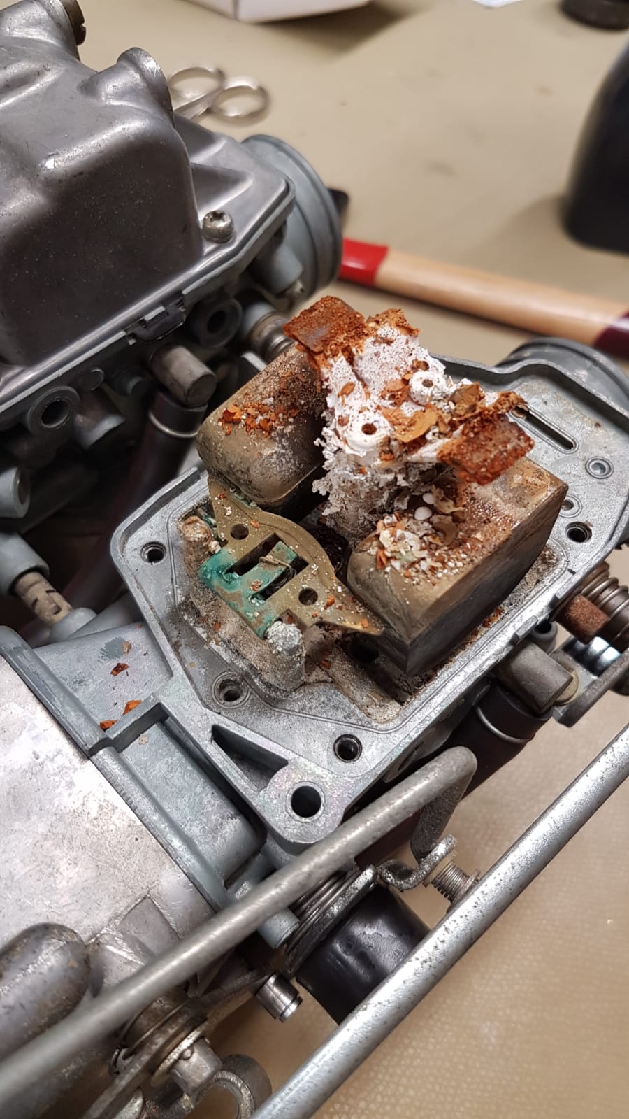

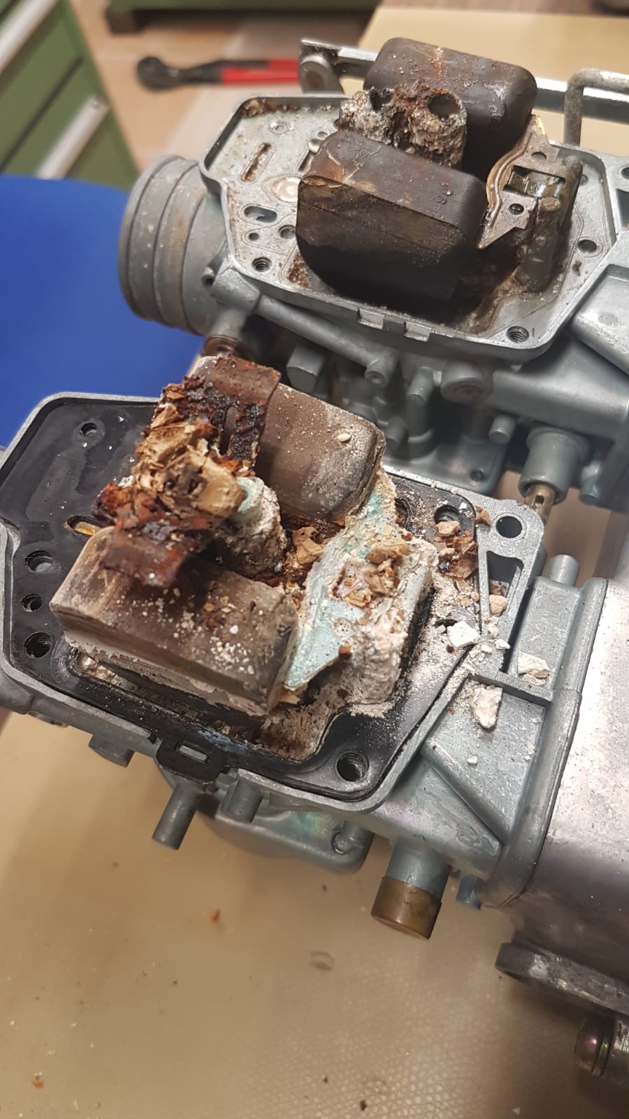

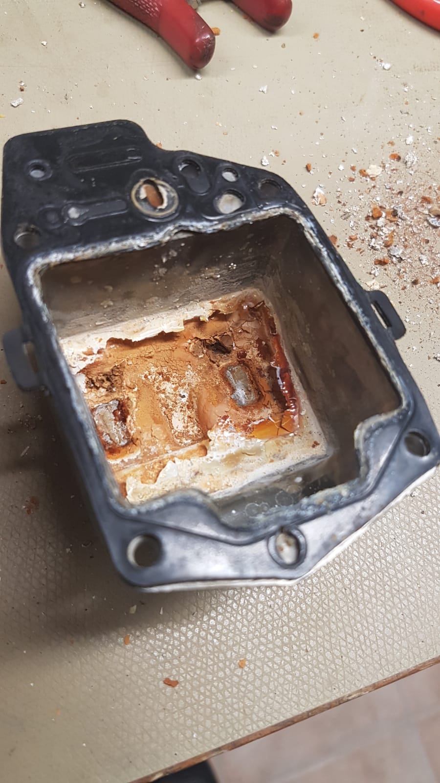

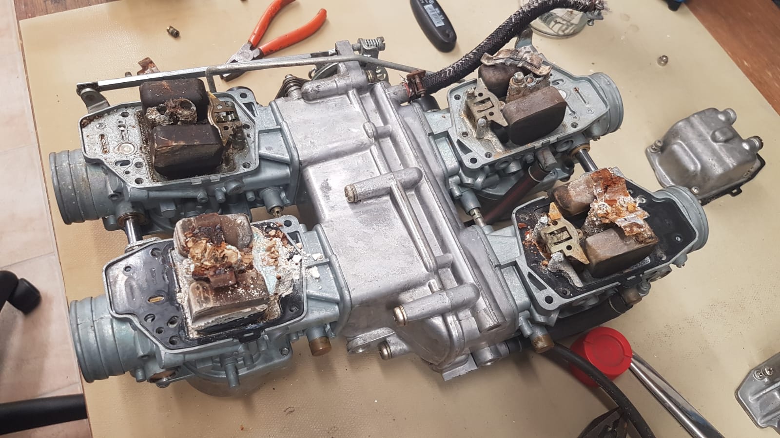

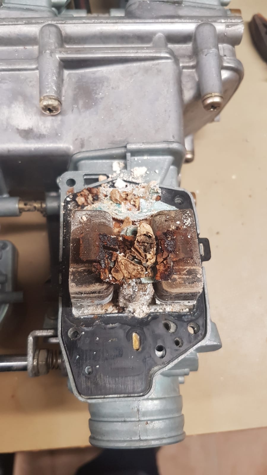

Leerer Kunststofftank schlau, manche K25 Foliengeber fanden das zwar nicht gut. Der Foliengeber war aber keine gute Lösung, also verschwand der wieder. (vermutlich eine Idee um billiger herzustellen)
2V: Schwimmerkammer leeren am Ende der Saison bei allen Vergaser-Motorrädern angesagt.
Fotos, was Benzin in Schwimmerkammern anrichten kann, die hier sind von einer Honda. Vermutlich 4-Zyl. Boxer Goldwing (die sprang nach langer Standzeit nicht an, (auch eine Honda hat Grenzen, wie schlecht man sie behandeln darf)
Gast-54446
Eindrucksvolle Bilder des Schreckens! Wie kann man seinem Moped nur so wenig Pflege gönnen. Ich bin kein Putz- und Polierteufel, aber technisch habe ich meine Fahrzeuge immer gut in Schuss gehalten.
Ich habe die Schwimmerkammern zu Anfang meiner Boxer-Zeit auch zur Winterpause geleert. Der Start war dann nach Öffnen des Benzinhahns stets problemlos, aber leider sind über den Winter die Korkdichtungen so stark „ausgetrocknet“, dass es im Frühjahr mächtig nach Sprit stank, wenn man beispielsweise an einer Ampel stand. Das ging zwar vorüber, hat mich aber sehr genervt.
Glücklicherweise gibt es diese Probleme bei den modernen Mopeds nicht.

die Vergaserbilder sind eindrucksvoll aber leider beim Einspritzer nicht brauchbar. dort ist Wasser der Oxidator nicht Benzin. Sonst wäre das nicht so vergammelt.
