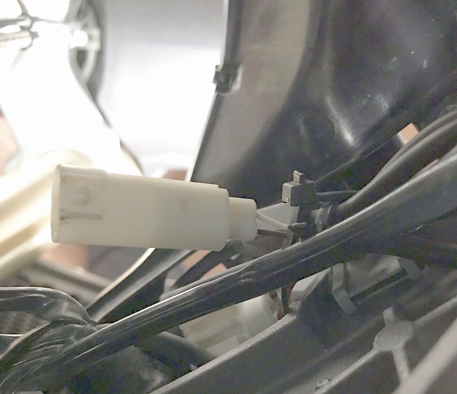

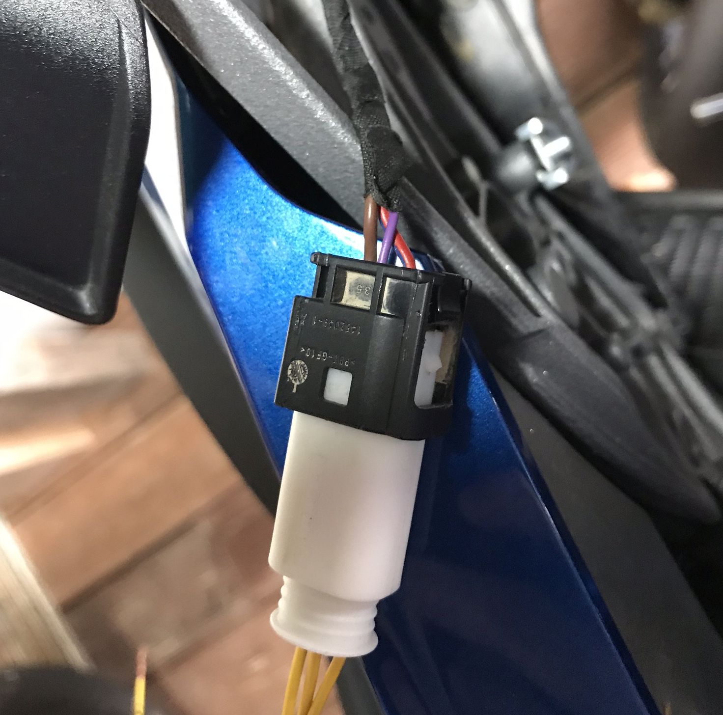

Ich möchte meine Zusatzsteinwerfer zusätzlich zu einem Schalter, über die Zündung schalten. Dazu habe ich 2 Stecker im Cockpit gefunden (siehe Bilder).
Der rechte Stecker liefert nix (ein Kabel braun, eins weiss). Egal ob Zündung an oder aus.
Der Linke liefert über braun/rot-weis 8,5 Volt mit Zündung und 9,7 ohne.
Ich kapier das nicht. Kann mir das jemand erklären?

der Stecker mit den drei gelben Kabeln scheint der Anschluss für das Navi zu sein.
Die elegante Variante zum Schalten der Zusatzscheinwerfer findest Du z.Bsp hier (https://www.duonix.de/shop/LIN-Schalter-fuer-BMW)
Mit dem LIN Schalter kann man einen vorhandenen Schalter programmieren dass die Zusatzscheinwerfer damit eingeschaltet werden.
“Die Programmierung des LIN-Schalters ist denkbar simpel. Einfach beim erstmaligen Betrieb die gewünschte Taste (zum Beispiel den linken Blinker) zehn Sekunden drücken und schon wird durch längeres Betätigen dieses Schalters das Licht an- und ausgesteuert.“
Gast48944
Soweit ich weiss ist dieser Stecker nicht für die Schaltung von Lastströmen gedacht. Für Zusatzscheinwerfer musst du hier ein Relais verwenden, dass über diesen Stecker gesteuert wird. Die Spannungsversorgen wird nach Ausschalten der Zündung noch für ca. eine Minute aufrechterhalten. Das ist ganz charmant, da man hierdurch sowas wie eine „coming home“ Funktion hat, das Licht also erst nach einer Minute erlischt.

Die original Nebels haben aber auch kein Relais im Kabelbaum.
Ok, sind LED und daher keine hohe Stromaufnahme.
Ich denke eher, man kann die Leerlaufspannung nicht einfach so messen. Durch die Intelligenz des Busses und die Anmeldung am System passieren da bestimmt bei Last gewisse Dinge, die man so mit einem Multimessgerät nicht mal eben nachvollziehen kann.

Ich würde sagen die original LED haben eine Leistungselektronik im Gehäuse. Ich würde keine Lampen, auch nicht LED, an einen 0,6er Quetschnitt hängen. Aber jeder wie er mag. SW-Motech liefert jedenfalls ein Relais mit den LED Nebels.

Wo nimmt denn diese Leistungselektronik ihre Energie her?

Ich habe das jetzt so gelöst:
Die Scheinwerfer hatten einen Kabelbaum mit Relais und Schalter.
Nun habe ich den das permanent Pluskabel vor dem Schalter durchtrennt und an das Pluskabel von der Cockpit-Steckdose angeschlossen.
Jetzt gehen die Scheinwerfer mit der Zündung an, ich kann sie zusätzlich ausschalten und dank CAN-Bus habe ich quasi eine Home-Coming-Funktion.
