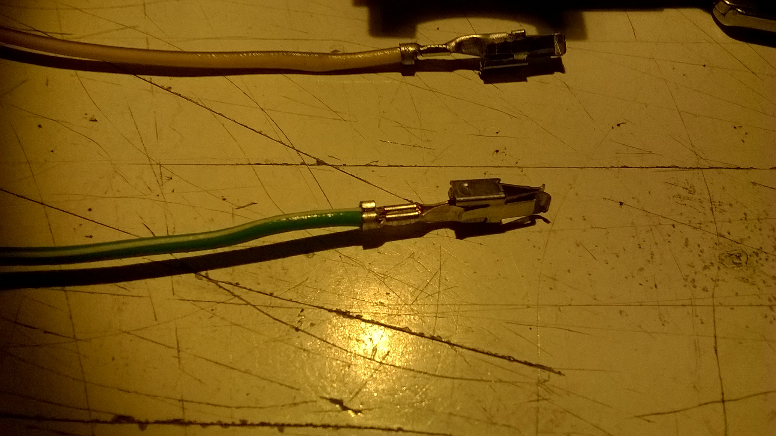

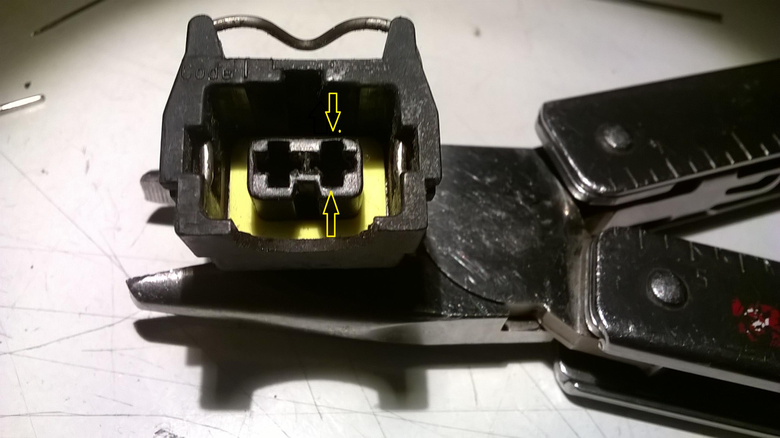

Hallo liebe Leute,
wisst ihr wie man den Stecker 83300402339 (Einspritzventil) öffnet? Möchte die Isolierung erneuern, beiße mir aber inzwischen fast eine Stunde die Zähne am Stecker aus.
Achja: Nein, ich werde ihn nicht abkneigenn und neu kaufen.

mit dem daumen auf den drahtbügel drücken und ziehn...

mit einer nadel die haltezungen der kontakte wegdrücken und dann aus dem steckergehäuse ziehen

Dass man mit einer Nadel die Widerhaken lösen muss ist klar, nur: Wo? Man erkennt weder von der Innen- noch von der Außenseite was. Ewiges blindes Rumstochern hat nichts gebracht.

mit 2 stahlstiften mit ca 1mm klappt es

ich musste auch ein wenig experimentieren bis ich drauf kam das es 2 haltezungen sein könnten................

P.S.: Den blöden Stecker kriege ich auch nicht auf. Habe diverse Drähte, Stifte, Nägel, Popnietschäfte von 0,8 - 1,2 mm ausprobiert. Ich vermute die frühen sind hinten nochmal mit einer Quetschung gesichert, habe ein Foto gemacht aber die Cam liegt noch in der Werkstatt. Der Schaft ist hinten an einer Stelle nochmal stark gedünnt.

der bügel wird zusammen mit dem helmschloss angebaut........... und die steckerpins mit eingeführten stiften auf beiden seiten mal etwas mit ner zange am kabel ziehen dann machts flutsch............
