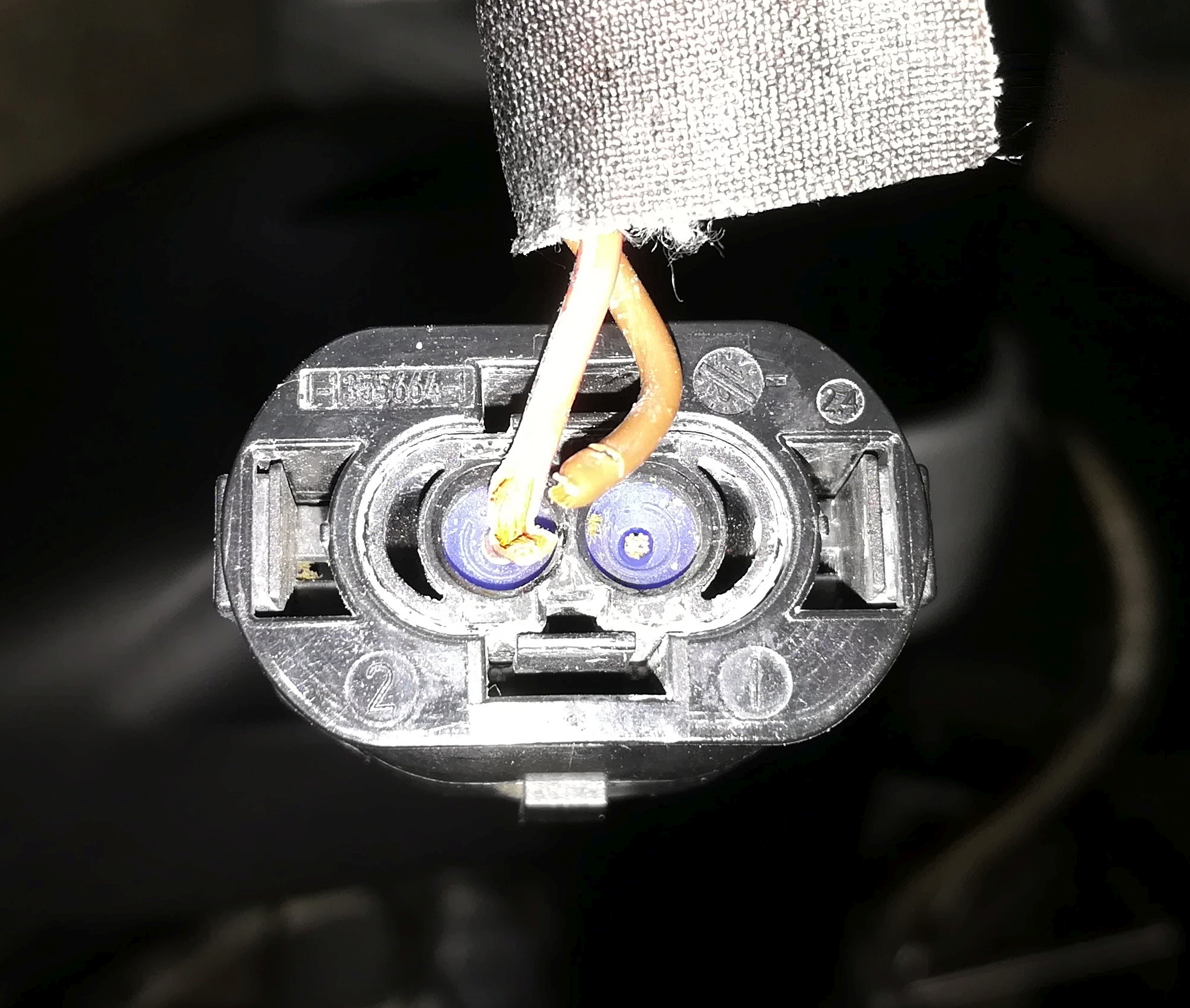

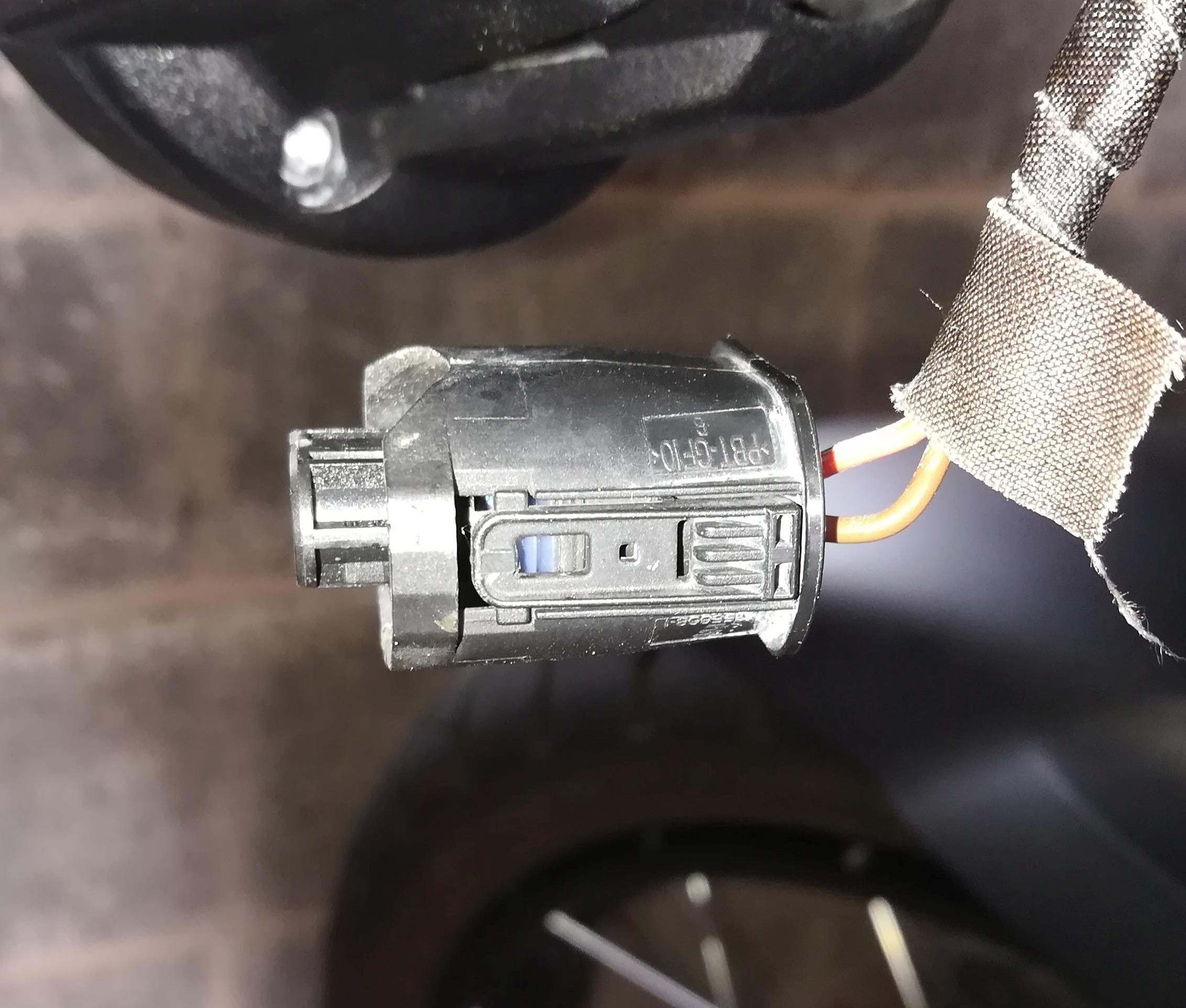

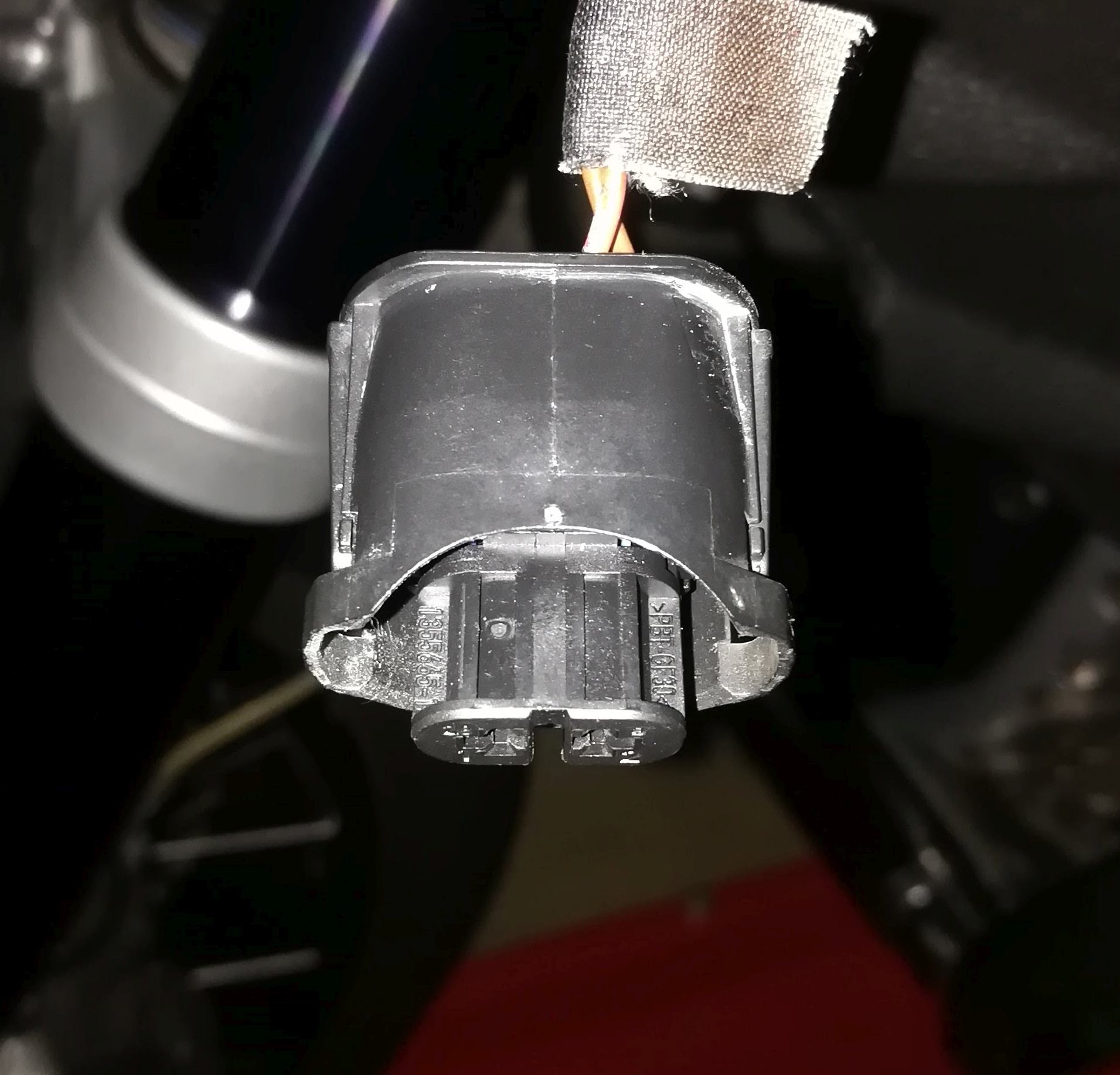

ich musste gestern leider feststellen, dass sich das Massekabel am Stecker des linken Nebelscheinwerfers an meiner R 1200 GSA TÜ verabschiedet hat. Es ist direkt am Stecker abgebrochen (s. Bilder). Da ist wohl nix mehr mit Löten bzw. Reparieren...:(
Ich habe hier im Forum zwar einen Beitrag zu dem Thema "Stecker" gefunden, allerdings verweisen die Links auf Seiten, deren Informationsgehalt recht dürftig sind bzw. keine Bilder zum Vergleichen dargestellt werden.
Deshalb meine Frage: Kann mir jemand einen Online-Shop bzw. einen Händler nennen, bei dem ich einen solchen einzelnen Stecker bekomme? In der BMW-Teileliste ist lediglich der komplette Kabelbaum gelistet und das wäre wohl etwas übers Ziel hinausgeschossen.

Wenns die Originalen (Halogen) sind brauchst Du nen Stecker für H11. Die gibts im Zubehörhandel.

@Bollo: Danke für den Tipp! Bin auf der Suche nach "H11" bin fündig geworden:
https://de.rs-online.com/web/p/auto...43D3731382D37303238267374613D3731383730323826
Hier gibt's auch die entsprechenden Dokumente zum Download, u.a. eine 3-D-PDF-Datei. So wie es in der Datei dargestellt wird, sollte der Stecker 1:1 passen. Ich habe jetzt mal 2 Stück geordert, weil ich davon ausgehe, dass mich beim anderen Scheinwerfer das gleiche Schicksal ereilt.:rolleyes:

Du brauchst zu dem Gehäuse auch noch die passenden Crimpkontakte. Die sind im verlinkten Angebot nicht enthalten!
Dazu dann auch noch die Dichtungen (Leitungseingang in Stecker).
Oft ists sinnvoll sowas mit nem Stück Leitung dran zu kaufen, anzulöten (oder -crimpen) und mit Schrumpfschlauch o.ä. zu dichten.

Danke für den Hinweis! Die passenden Crimpkontakte habe ich mitbestellt. Lediglich bei den Dichtungen wurde ich nicht fündig, deshalb werde ich die alten wiederverwenden, denn deren Zustand ist noch in Ordnung.
