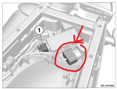

Servus,
ich bin auf der Suche nach "Zündungsplus" im Heck unter dem Kofferträger auf diesen Stecker gestoßen.
Hat jemand eine Ahnung wofür der ist, bzw. was dort sonst angeschlossen wird?
Ich habe diesen Stecker gesucht, aber nur "Alarm Resistor 120ohm" gefunden. Da scheint auch ein Widerstand drin zu sein.
Gibt es eigentlich einen Schaltplan? Das würde die Arbeit um einiges leichter machen, aber ich habe auch im Werkstatthandbuch nichts gesehen.

klingt nach CAN-Bus-Abschlusswiderstand, was bedeuten könnte, dass sich dieses Teil dann am Stecker befindet, wenn dort sonst nichts angeschlossen ist (also keine Alarmanlage).

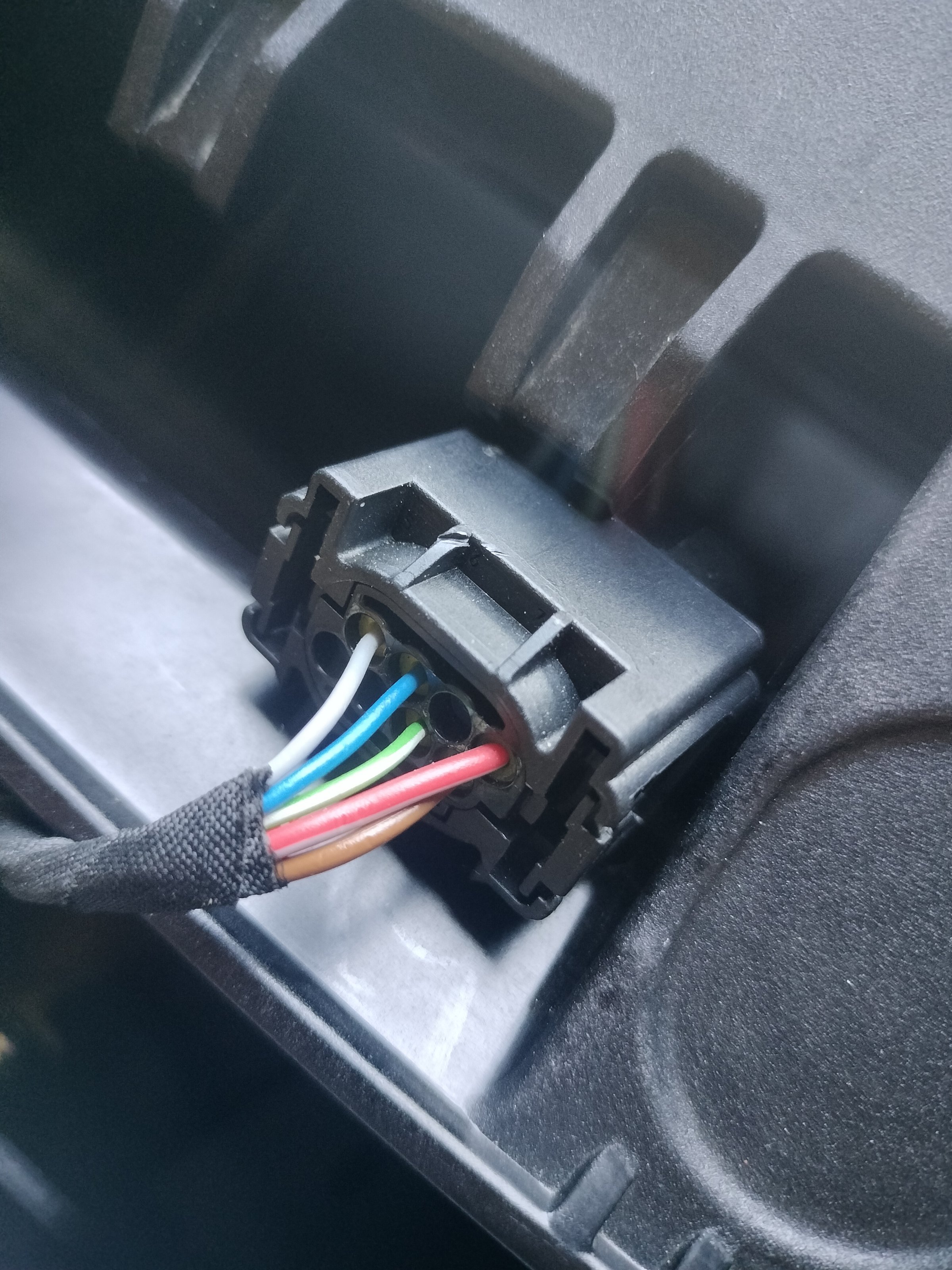

Ich habe den Stecker mal untersucht und gemessen. 5 Kabel gehen rein.
Das weiße und blaue Kabel sind per Widerstand verbunden.
Rot ist 12V Dauerplus.
Auf grün liegen mit Zündung etwas unter 12V an.
Braun ist der Minus Pol.
Kann jemand sagen ob dieses Grüne Kabel meinem gesuchten Plus mit Zündung entspricht?
Ein einfacher Stromlaufplan würde es so einfach machen ...

Wie ist denn die Spannung der Batterie, wenn Du am Stecker misst?
Auch knapp unter 12V? Oder an einem anderen Stecker mit 12V Zündungsplus?
