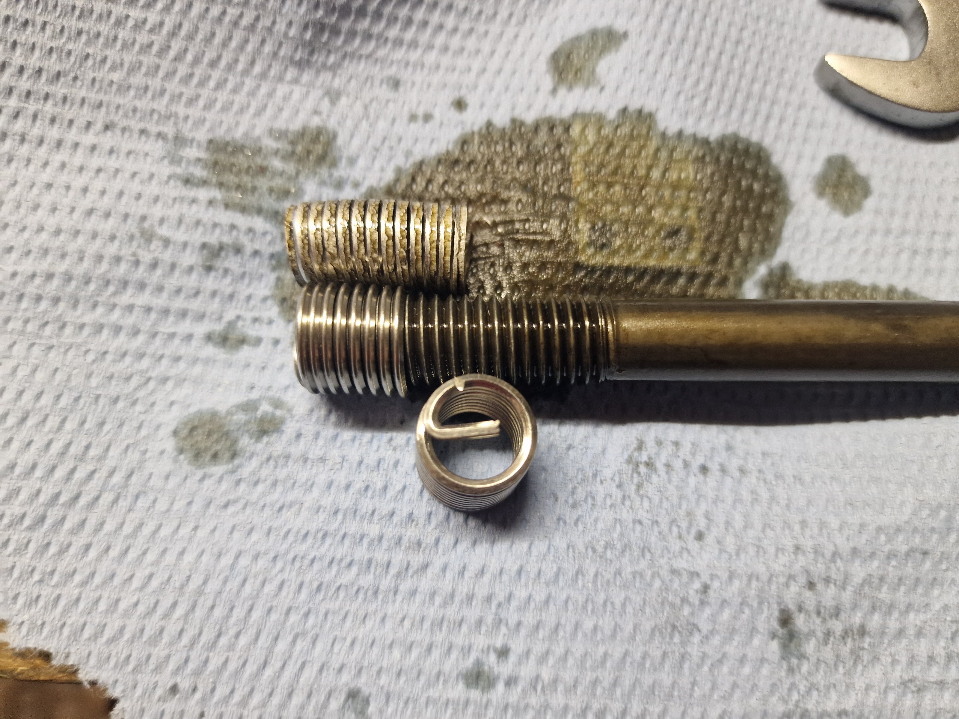

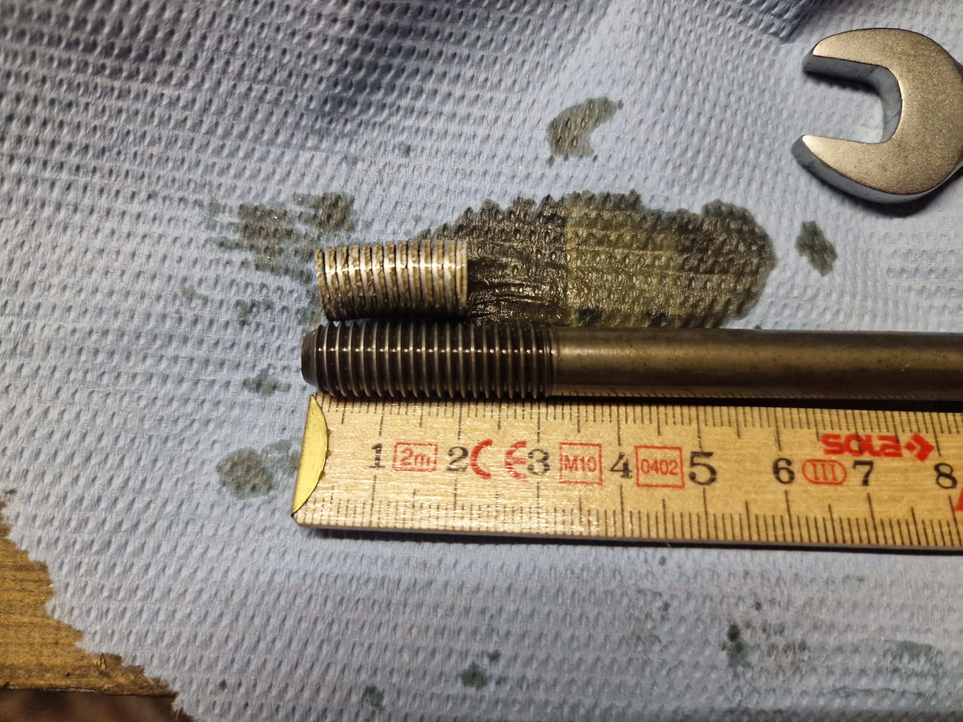

An die Mitleser zum Status, an @edelweiß GS weil gefragt wurde:
Der Stehbolzen ist also glücklicherweise erstmal intakt, halt wie erwartet komplett aus dem Motorblock gerissen. Im unteren Bild sieht man sehr gut die 2cm "Gewinde" aus dem Motorblock - obwohl 3cm Gewinde auf dem Stehbolzen sind. Es können aber höchstens 3mm zum "auf Grund schrauben" gefehlt haben - was ich am Überstand des Stehbolzens gegenüber der Zylinderkopfmutter interpretiere.
Das andere Bild zeig meine Helicoil-Ersatzsachen, die in Summe recht "mau" für die Tiefe des Gewindes sind. Entweder müsste ich hier zwei "übereinander" setzen, aber der "Gewindeeinsatz" wäre mir lieber. Der KFZler meines Vertrauens hat zwar Time Sert da, aber nur für Glüh- und Zündkerzen.

Ok, Gewinde aus dem Alu gezogen, ist Standard.
Aber die im Bild zu sehende Helicoilwendel ist natürlich viel zu kurz! Du brauchst schon etwa die Länge/Tiefe der alten Verschraubung, sonst hält das nicht. 2 Helicoil übereinander geht eher nicht. Aber es gibt m. W. verschiedene Längen.
Für diese, doch recht aufwendige Arbeit irgendwelche No-Name-Rep-Büchsen am großen Fluß zu kaufen und auszuprobieren, wäre mir zu heikel. Es gibt doch probate, gute Werkzeuge/Wendeln/Büchsen von namhaften Herstellern...
