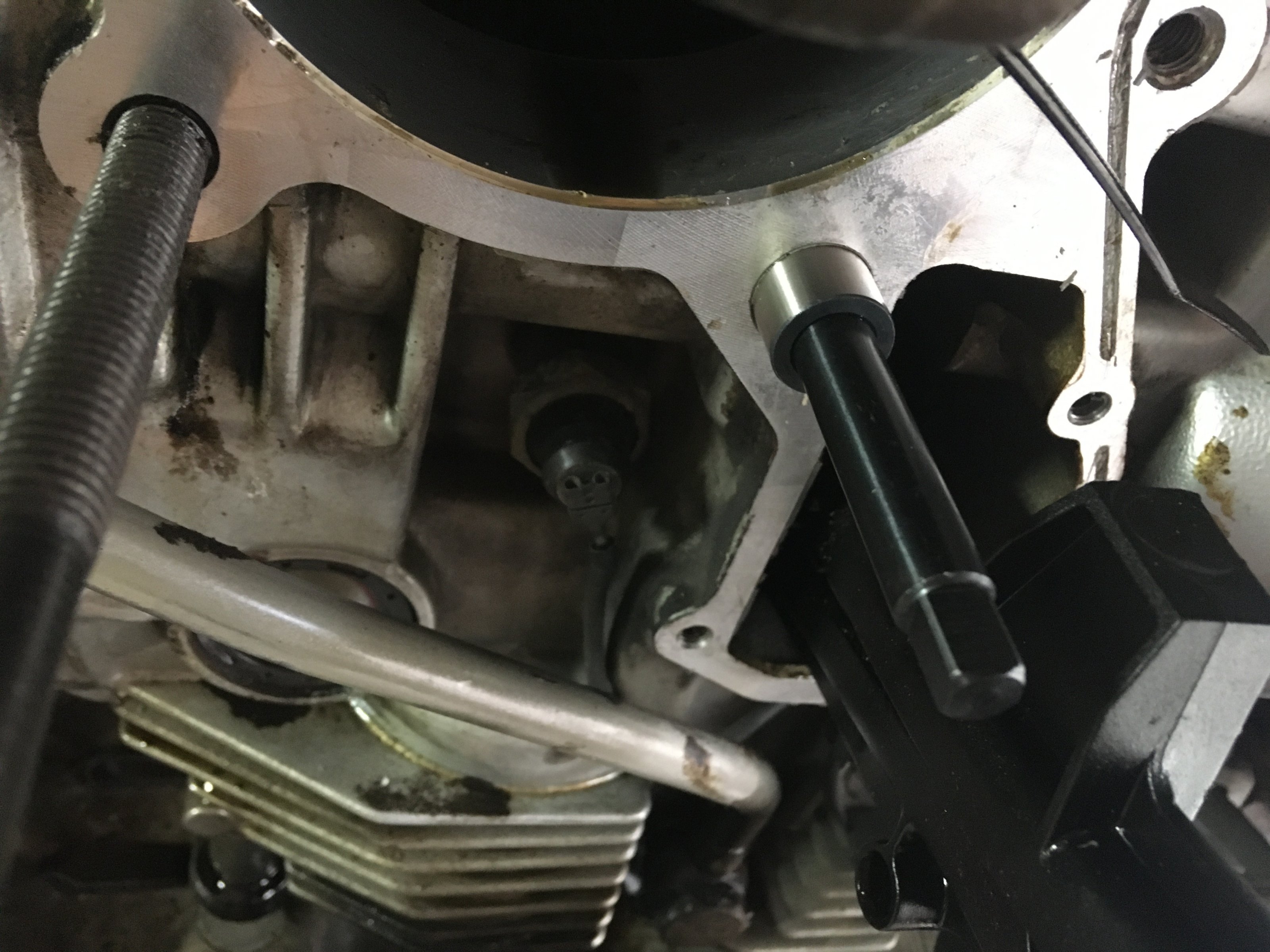

So :mad:
Ich hab jetzt zähneknirschend für 150€ auf Ihbäh ein gebrauchtes Set für M12 auf M10 mit 5 kurzen und 5 langen Einsätzen gekauft.
Mit dem nächsten, der seine Stehbolzen wieder mit dem Rest vom Mopped verbinden muss, kann ich ja teilen ;)

M12 auf M10?
Welcher Typ/Marke/System?
Ist bei Dir auch der untere hintere Bolzen raus?
Der sitzt tiefer und die Bohrung im Zyl. ist gleichzeitig Ölrücklaufkanal.
Für den Systembohrer und -fräser von Time-Sert hat's gerade so gepaßt, haarscharf!
M12 auf M10 bedeutet ziemlich dicke Hülse, oder nicht?

Hi @elfer-schwob !
Es ist orschinool Würth - ob es jetzt wirklich "genau" M12 außen ist, kann ich also erstmal nur behaupten :giggle: . Es müsste aber so ziemlich das Gleiche sein, wie auf deinem Bild.
Ich hab Glück, es ist der untere vordere Stehbolzen vom rechten Zylinder.

och nö! Aber ich hab bei den Eisenschweinen schon einiges selbst gesehn - und gemacht.
Im Gegensatz zu manchem Theoretiker hier im Forum schreib ich aus der Praxis.
Mit dem Würth-System klappt das!
