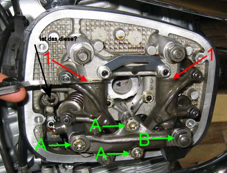

Wie soll das gehen?
Die Schraube verbindet den Kopf mit dem Zylinder.
Das dürfte die Schraube M 10 x 70mm sein.
Weisst Du ob die versenkt im Zyl. Kopf ist?
Ist das diese?

Zum M10-Mysterium:
Ich hab mich auch gefragt, was Du immer mit Deiner ominösen M10 hast. Das ist ja wohl inzw. geklärt.
Aber m. W. ist auch der Zyl. mit weiteren Schrauben auf dem Mot-Gehäuse verschraubt.
Auch das sind aus der Erinnerung M10. Also auch hier 40 Nm Anzug.
Das Gewinde dafür ist, glaub ich, im Bild meines Beitrag #50 rechts vom hinteren Stehbolzen zu sehn

Ja.Es hat 4 Zuganker (Dehnbolzen), mit Muttern. ( 20NM + 90 + 90 ) Die halten Zylinder und Zylinder-Kopf am Motorblock.
Ausserdem 1 Schraube ( keine Dehnschraube) M10 x 70 mm (40 Nm.) Die verbindet Zylinderkopf und Zylinder. Wie Larsi erwähnt hat Innensechs-Kant.
PS: Bei meinem Hayne Handbuch ist es beschrieben.
PS 2: Zu Deinem letzten Absatz:
Ich möchte Dich nicht verwirren, wenn Du unbedingt den/die "alten" Zuganker verwenden willst, kannst Du meiner Meinung nach bei geölten gutlaufenden Mutter 40 Nm anziehen. Auch übers Kreuz und in den erwähnten Schritten. ( Handfest/20 Nm/40 Nm
Oder alle 4 Zuganker neu, und dann mit, Handfest/ 20 Nm /+ 90../+90 Grad übers Kreuz
Binde auch die erwähnte M 10 Schraube in das "Anzugs-Ritual" ein. Erst Handfest/ 20 Nm / 40 Nm.

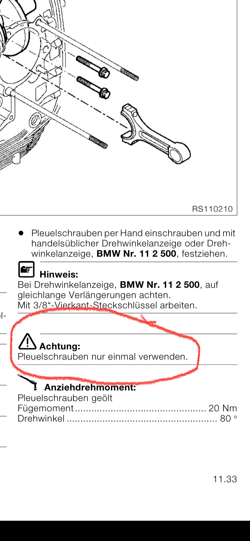

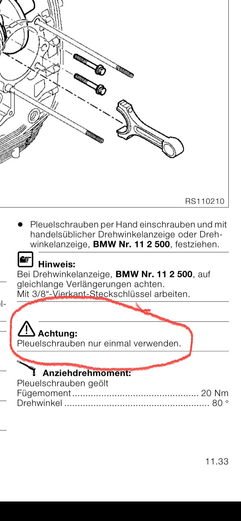

Ich häng hier kurzfristig mal 2 Ausschnitte aus der orig. Rep-CD an.
Die lösch ich weg, sobald Du's gesehen/quittiert hast...
@hydrantenfritz
Ich weiß nicht, wieso die Legende mit neuen/alten Stehbolzen und deren unterschiedl. Anzugsweisen in diesem Fred immer wieder ins Spiel kommt.
Davon ist bei BMW nirgends die Rede.
Und ich bezweifle nach wie vor, daß das echte Dehnschrauben sind. Solche sind meist tailliert und dürfen tatsächl. nur einmal gespannt werden.
Die Dinger sind einfach relativ lange Stehbolzen. Und die Anzugsweise soll sicherstellen, daß der Zyl. samt Kopf sowohl bei -20 Grad, als auch bei großer Hitze und heißem Motor sicher und dicht auf dem Gehäuse hält. Natürlich sind 250 mm 10er Stahl elastischer als der gleiche Bolzen in 50 mm Länge. Voranzug plus Drehwinkel hat sich halt bewährt.
Aber deshalb ist der lange Stehbolzen immer noch keine Dehnschraube.
Dehnschrauben werden in einem definierten Maß vom elastischen in den plastischen Bereich hinein überdehnt. Und das klappt nur einmalig.
Und dann erfolgt im Rep-Buch auch der dezidierte Hinweis, daß diese Schrauben unbedingt zu erneuern sind. (siehe bspw. Pleuelfuß-DEHNschrauben)
@hydrantenfritz

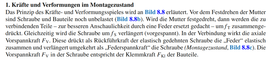

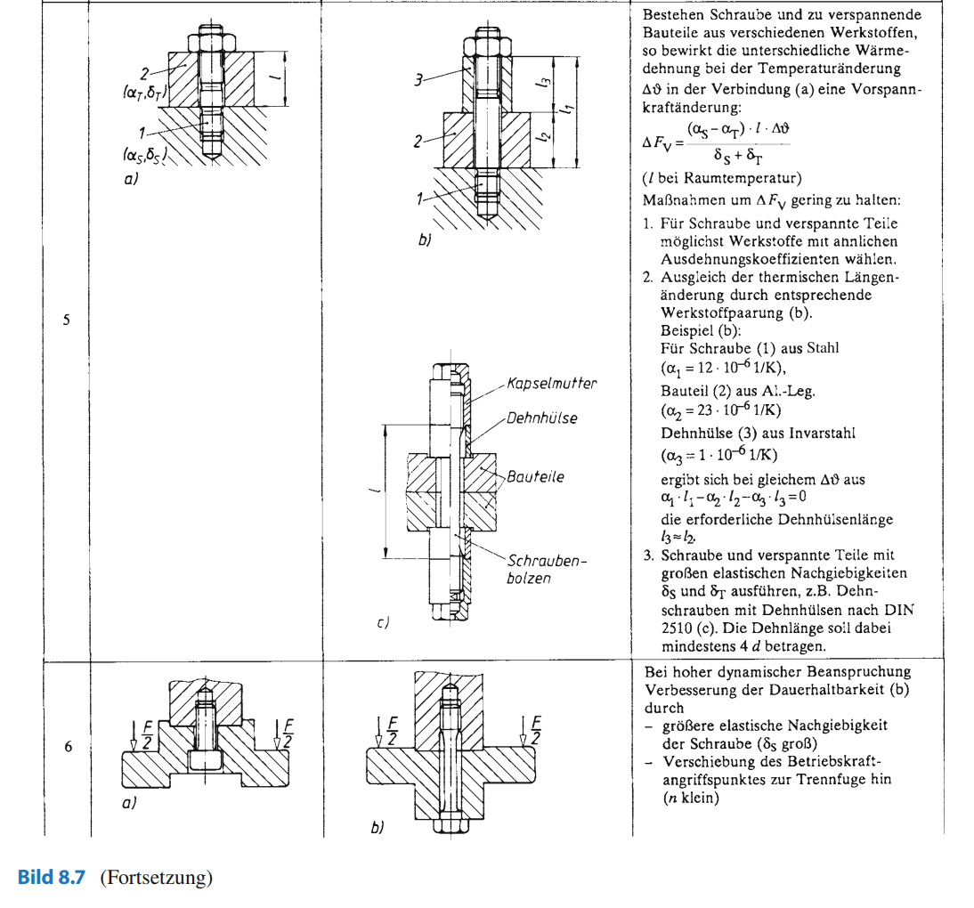

Ich quatsche jetzt mal kurz dazwischen. Jede Schraube mit Schaft ist letztlich eine Dehnschraube. Also gemäss Roloff-Matek und meinen Vorlesungsnotizen. Dehnschraube bedeutet letztlich nur, dass die Schraube einen definierten Durchmesser (ohne Gewinde, denn das stellt sonst eine Sollbruchstelle dar) hat. Und eine Schraube, welche im plastischen Bereich verformt ist, hat nicht mehr die Fähigkeit um Längenänderungen auszugleichen. Salopp gesagt: Die ist futsch.
lederkombi
lederkombi
22.09.2016
6.532
Basel-Schweiz
Honda X-Adv
Ja das find ich eine logische Erklärung.
Nur würde ich mir nicht zutrauen das zu entscheiden. Vielleicht geht man dann über die Dehngrenze. Bing.....
Also Neu.
PS: An die Theorie das diese Dehn-Schrauben/Bolzen wie "Federn" wirken, glaub ich nicht.
Tja, Fritz, vermutlich hattest Du eine andere Ausbildung als ich? Eine Feder ist letztlich nur ein Stab. Und ein Stab ist eine Schaftschraube. Und eine Schaftschraube ohne Kopf, aber mit 2 Gewinden ist, sofern sie dazwischen ohne Gewinde ist, ein "Dehnbolzen". Es gibt in der Natur nichts starres. Alles ist elastisch. Sogar Diamant.
Jede Schraube dehnt sich durch das Anzugsmoment. Und auch das Schraubenloch, logischerweise. Wenn die Kolben nach OT fahren im Kompressionstakt, dann muss diese Schraube diese Kraft so aufnehmen können (ja, die Schraube wird dann "gelängt", aber nur im elastischen Bereich!), dass die Dichtungen noch immer ihre Arbeit erfüllen können. Und genau dafür ist die Angabe des Herstellers, damit die Dichtung am Kopf oder auch am Fuss in jedem Fall dicht hält. Und diese notwendige Kraft (Flächenpressung) bestimmt letztlich dann den notwendigen Schraubendurchmesser, damit die Schraube eben nicht "überdehnt" und in den plastischen Bereichkommt.
Eine Dehnschraube ist eine Schraube mit einem Bereich, der als Dehnbereich vorgesehen ist. Und der Zweck ist, dass dieser Bereich elastisch bleibt. Sobald der nämlich nicht weiter elastisch ist, wird es ungut, weil dann die Schraube nicht mehr zurückfedert. (Das ist übrigens bei Dichtungen auch so! Wird eine Dichtung zu sehr gequetscht, verliert sie die Fähigkeit Spaltschwankungen auszugleichen)
Bei einer normalen Schaftschraube ist der Schaft dicker als der Kerndurchmesser des Gewindes und sie reißt üblicherweise am Übergang vom Schaft zum Gewinde ab, wenn sie überlastet wird.
Gedehnt wird lediglich der Teil des Schraubengewindes, der nicht im Innengewinde/Mutter sitzt.
Da würde ich nicht von einer Dehnschraube sprechen.
Vorlesungsnotizen habe ich nicht, ich schraube nur seit fast 40 Jahren beruflich und privat.
Kann echt sein, dass diese Bolzen keine Dehnschrauben im klassischen Sinne sind, dann würde einfach das Gewinde die Kräfte komplett aufnehmen. Würde mich aber schon sehr erstaunen.
