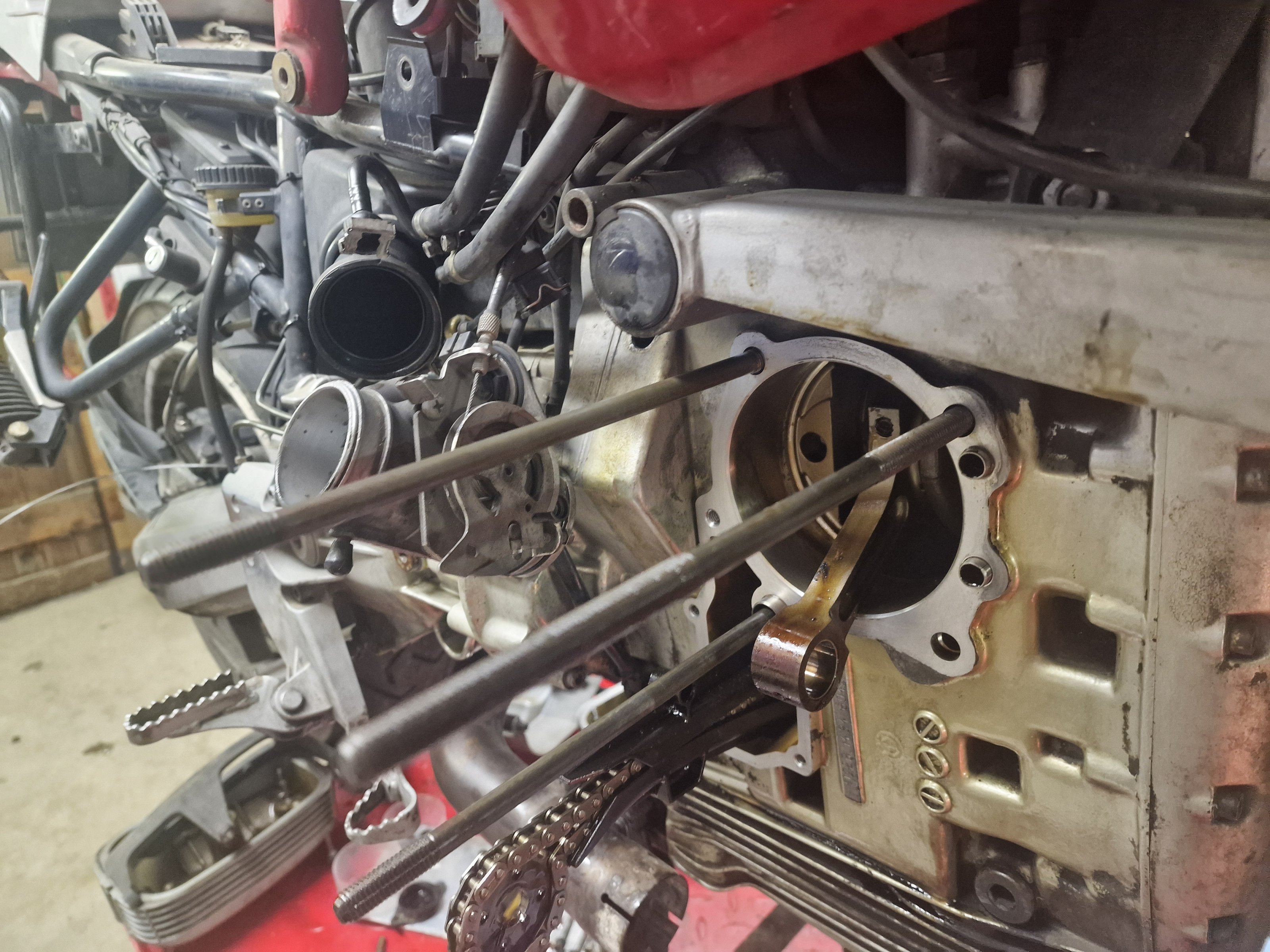

Sagt mal, gibts ne schlüssige Erklärung, warum der Bolzen oben recht anders aussieht?
hydrantenfritz
02.02.2015
13.962
Gem. Ersatzteikatalog müssten alle 8 gleich sein.

Dachte ich mir schon ... ein Schelm wer böses denke ... :bounce:
Naja, hat mich schon 60tkm ausgehalten ...

Da ich noch nen Ersatzmotor da hatte (der Trend geht zum Zweitmotor :bounce: ) hab ich mal noch den Stehbolzen getauscht - gegen einen der so ausschaut, wie er soll.

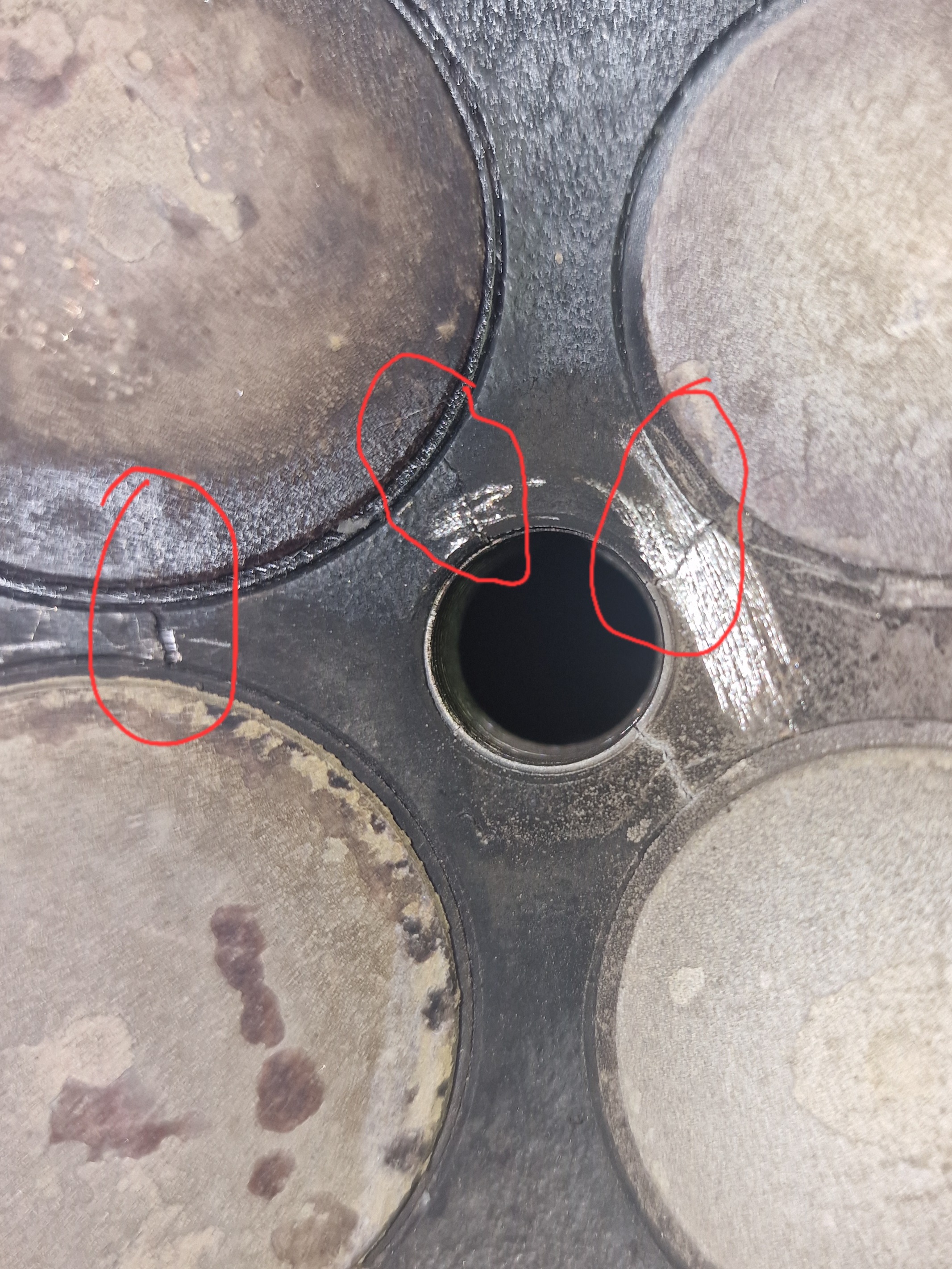

Für neue Überraschungen ist die Old Lady aber immer gut:
Bei den Rissen im Kerzenkanal sieht man auch, dass die ein gutes Stück in den Kerzenkanal reingehen. Der Riss im Bild Links - den will ich nicht weiter begutachten. Zum Einen hab ich Angst was ich finde, zum Anderen will ich wegen der Steuerzeiten nicht am Kopf drehen.
Ich hoffe einfach mal: Ging vorher, geht auch hinterher.

ohoh!
Die ehrliche Antwort wäre: kaputt!
Such doch noch nach einem guten Zyko. Hast ja noch bissle Zeit. Sonst wird diese Rep Dein neues Hobby...😎
Bei den 11ern gibts unterschiedl. Versionen. Die Unterschiede kann Dir sicher ein 11er-Spezialist nennen. In der Biete-Ecke ist auch was. Aber ob's das Richtige ist?

Meines Wissen wurden ab 1996 Zylinderköpfe mit kleineren Ventiltellern ausgestattet. Genau aus dem Grund da es da Risse gab.
Denke das war auch ein Mitgrund, das 94-95 er Modelle immer sehr gut "im Futter" standen bei den Leistungsmessungen.

Wir beide haben vom Baujahr her wohl noch die große Ventile.
Letztes Jahr hatte ich leihweise ein ziemlich hochwertiges Endoskop was nach dem Einführen durch das Kerzengewinde auch "rückwärts" Richtung Zylinderkopf schauen konnte.
Es war alles in gutem Zustand aber der so dünne Steg zwischen den Auslaßsitzen ist schon mutig...
Ich glaube diesen Motoren sollte man stets das beste Öl, den besten Sprit und wenig längere Vollgasfahrten antun...
Ich schließe mich dem Schwob an: nicht mehr damit fahren - noch(!) ist es zu handhaben und der Motortausch teht gottlob damit noch nicht auf der Agenda.
