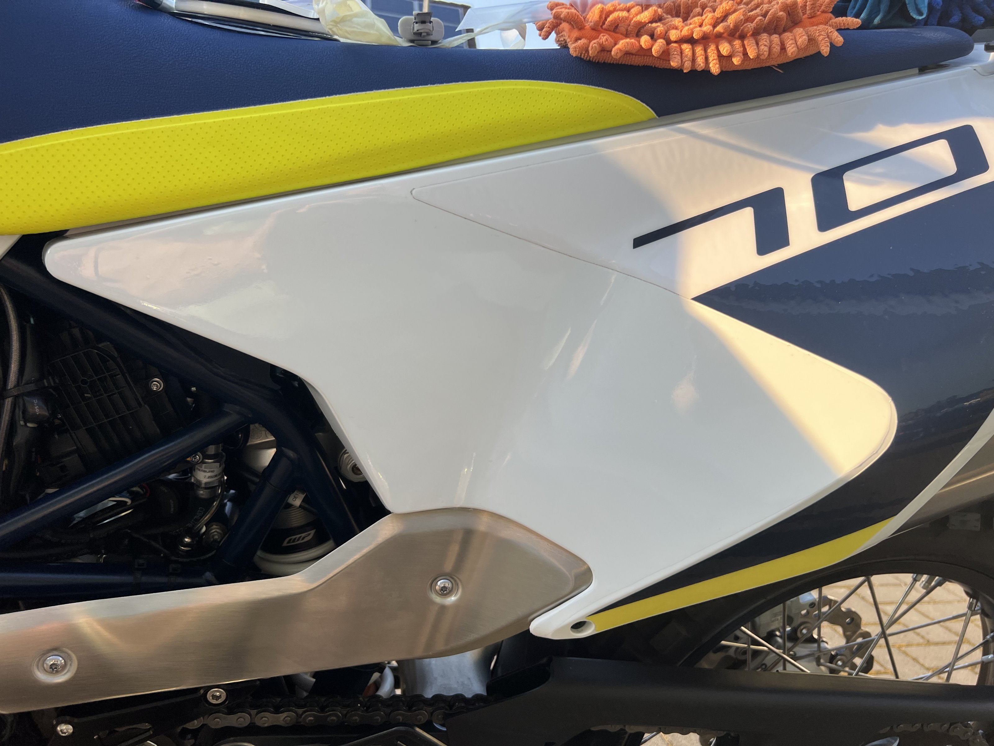

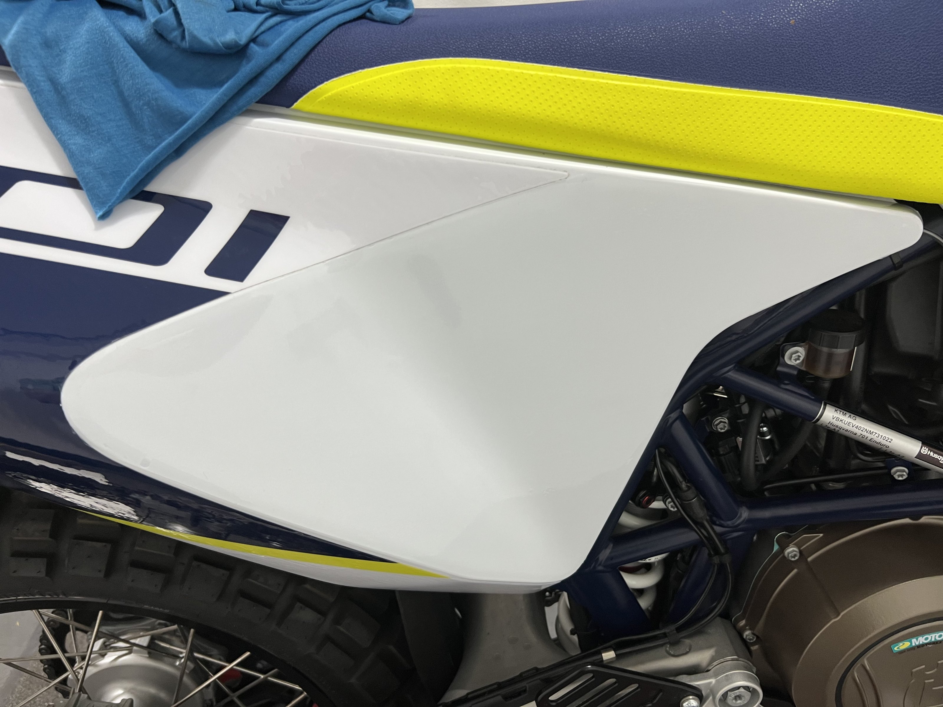

mal wieder ein Update zu dem Thema. Ich habe am Wochenende die vorderen (weißen) Flächen des Hecktanks meiner 701 foliert. Zunächst habe ich es wie immer mit einer Schablone versucht, das habe ich aufgrund der Größe dann aufgegeben.
Also habe ich einen Versuch mit Knifeless Tape und 30 Grad Cutter gestartet. Die langen Geraden und nicht zu engen Kurven mit dem Tape, die engen Kurven mit dem Cutter. Da wo das Tape in die Folie eintritt habe ich ganz leicht mit dem Cutter vor geritzt. Außerdem war die Folie bedingt durch die hohen Außentemperaturen schön wärm und geschmeidig. Lange Rede kurzer Sinn: Das Ergebnis kann sich, glaube ich, sehen lassen:
Ich schätze mal für die 2 Seite habe ich nicht länger als 30 Minuten gebraucht. Mit ein bisschen Übung geht es ziemlich fix.
Demnächst geht es weiter mit dieser Technik. Zunächst am Heck, wo das Mosko Moto Reckless aufliegt.
Ich habe übrigens nicht das 3M Tape genommen, sondern ein deutlich günstigeres 4mm Tape.
