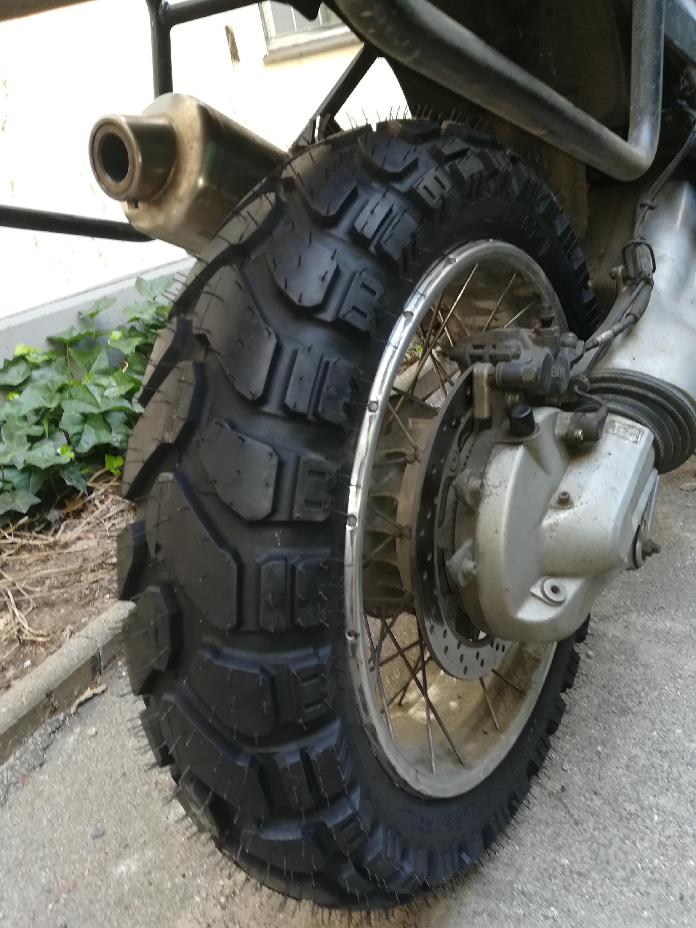

Ich habe mir den Rally STR jetzt auch mal aufziehen lassen.
Die ersten paar km dachte ich er wäre nichts für mich, da er doch sehr kippelte. Aber hier schrieben ja schon einige, daß man dem Reifen 150-200 km Einfahrzeit gönnen sollte. Und es stimmte, mittlerweile habe ich 1000km damit gefahren und finde ihn perfekt. Völlig neutrales Fahrverhalten und sehr sicheres Gefühl bis in tiefe Schräglagen.
