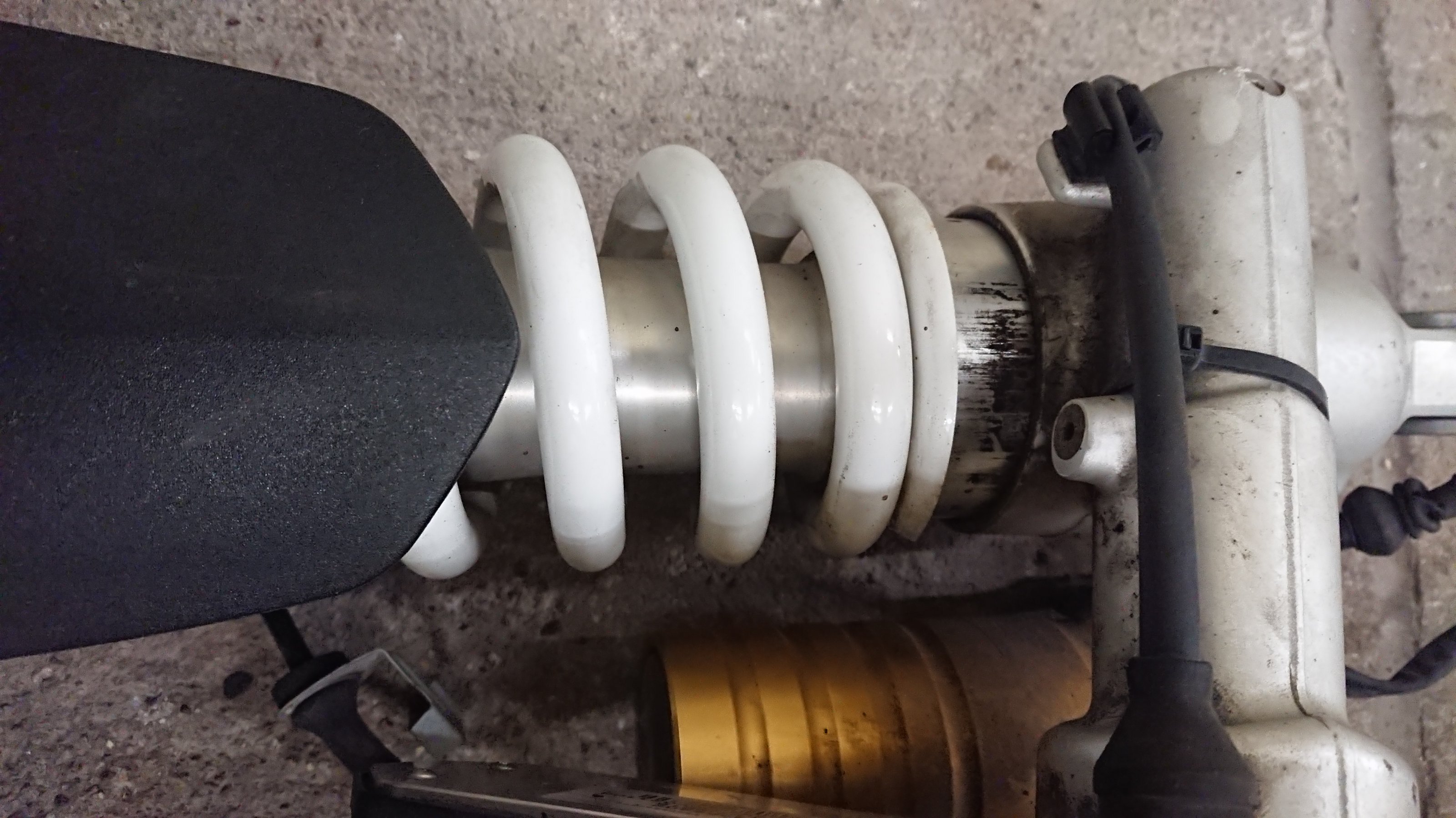

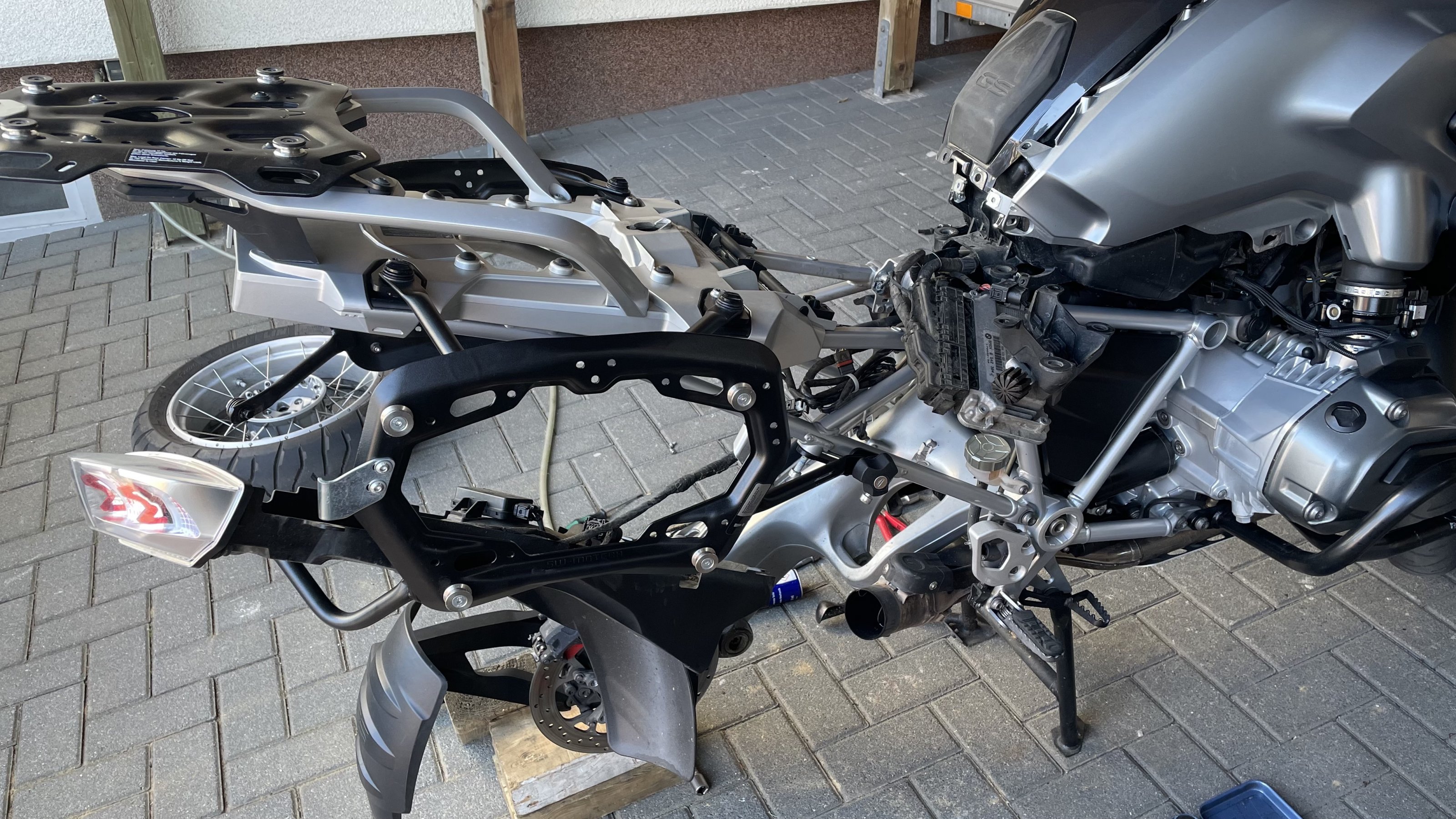

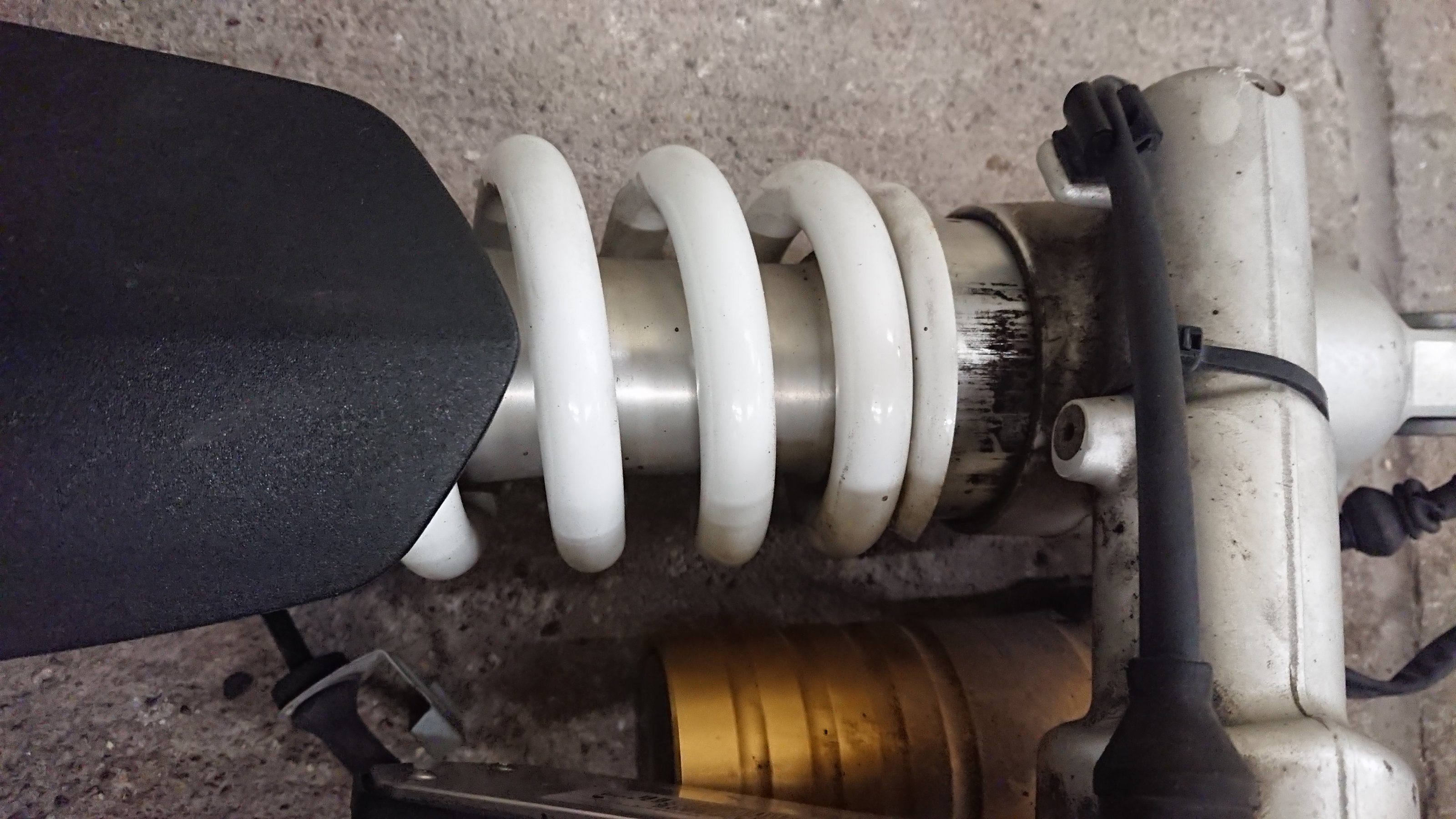

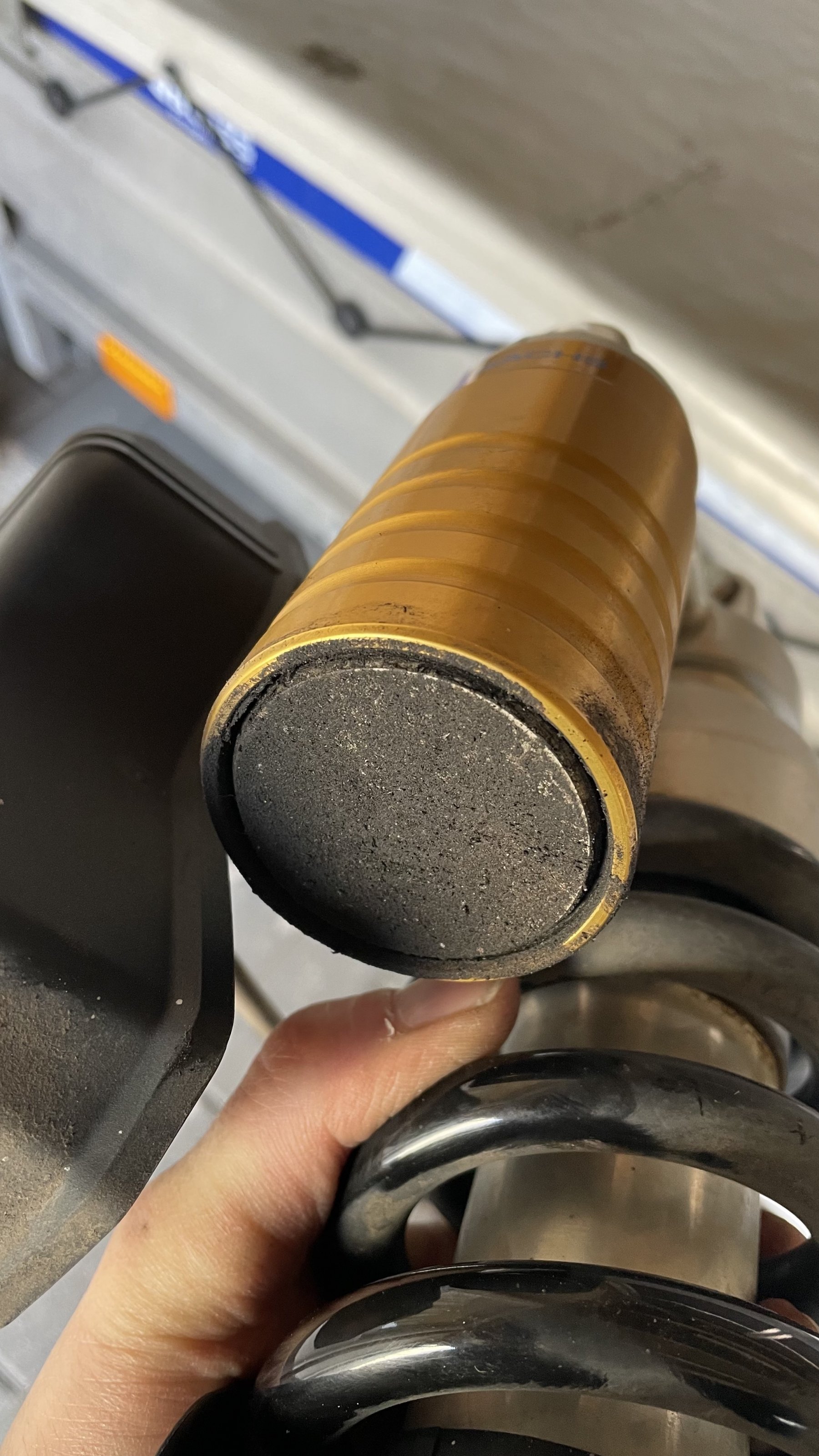

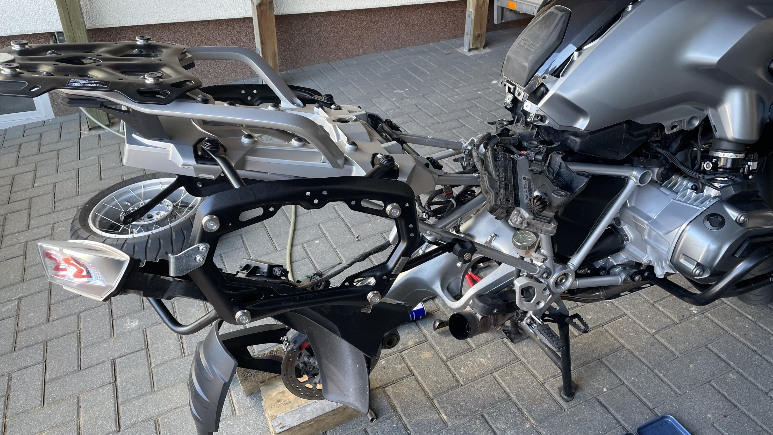

So, das Moped läuft wieder denke ich.
Habe am Montag alles auseinander genommen. War doch nicht mal eben so gemacht sondern ein wenig aufwendiger, aber machbar.
Am alten Dämpfer habe ich im Bereich der Kolbenstange nichts auffälliges entdecken können, alles trocken. Unter dem gelben Druckbehälter ist jedoch eine schwarze schmierige Schicht zu erkennen. Ob das austretendes Öl ist, was sich im Laufe der Zeit immer mehr verflüchtigt hat kann ich nicht wirklich sagen. Die Schicht hat auf jeden Fall Ähnlichkeit mit undichten Stoßdämpfern die man so aus dem PKW Bereich kennt. Habs mal als Bild verlinkt.
Habe mich Anfang der Woche um einen gebrauchten Ersatz gekümmert, da ich mir nicht sicher war. Doof wenn man den alten reparieren lässt aber der garnicht kaputt ist. Diesen Ersatz habe ich heute eingebaut und die Schläge sind weg. In allen Härte- und Beladungsstufen ist alles so wie es vorher immer war. Eine Probefahrt war noch nicht drin, da noch einige Teile zum pulvern sind.
Anlernen brauchte man hier nichts, es hat alles direkt funktioniert.
Eine Frage hätte ich noch, der "neue" Dämpfer lässt sich im eingebauten Zustand leicht verdrehen. Ich weiß dass das normal ist. Beim Alten war kein Spiel, da sah die Buchse auch ganz anders aus. Wurde hier mal etwas geändert? Muss ja, der neuere Dämpfer ist aus einer 2015er Maschine.
Achso, weiß jemand die Drehmoment für die Befestigungsschrauben des Dämpfers? Die waren irre angezogen...
Besten Dank für die Unterstützung in dem Fall.

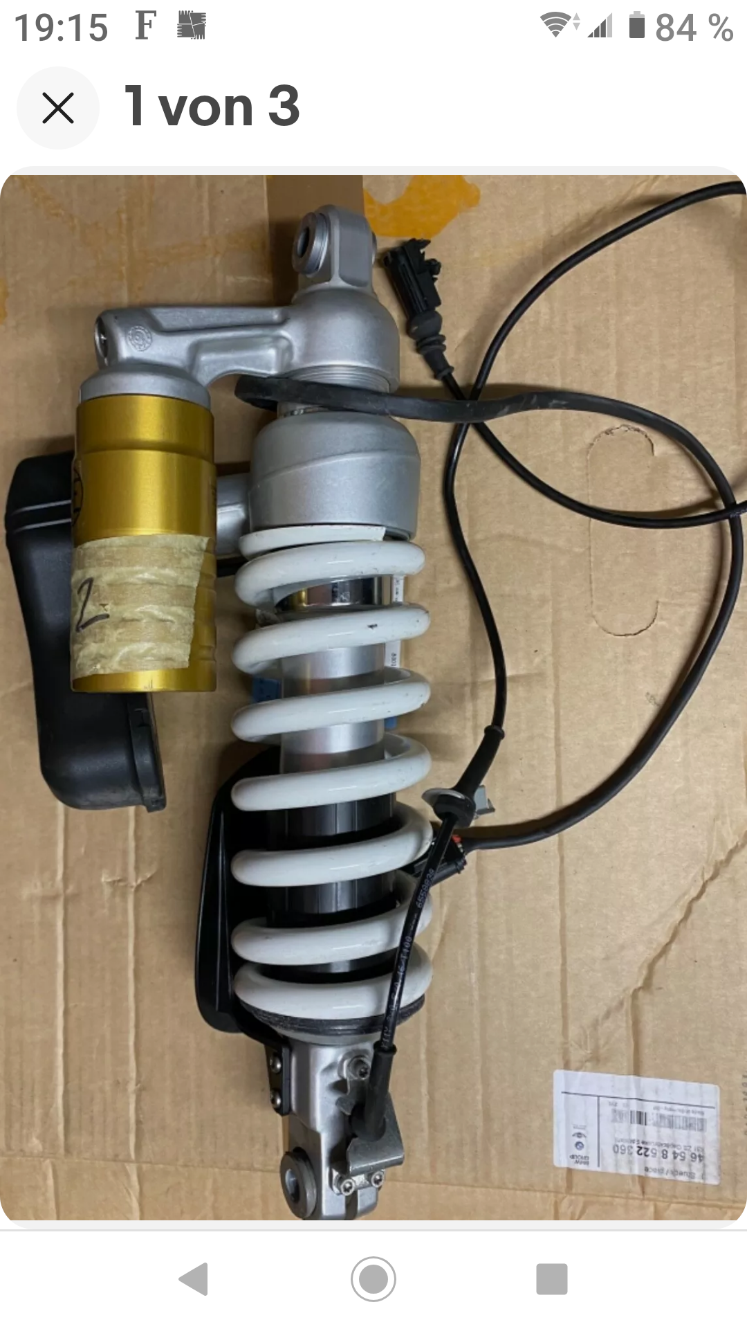

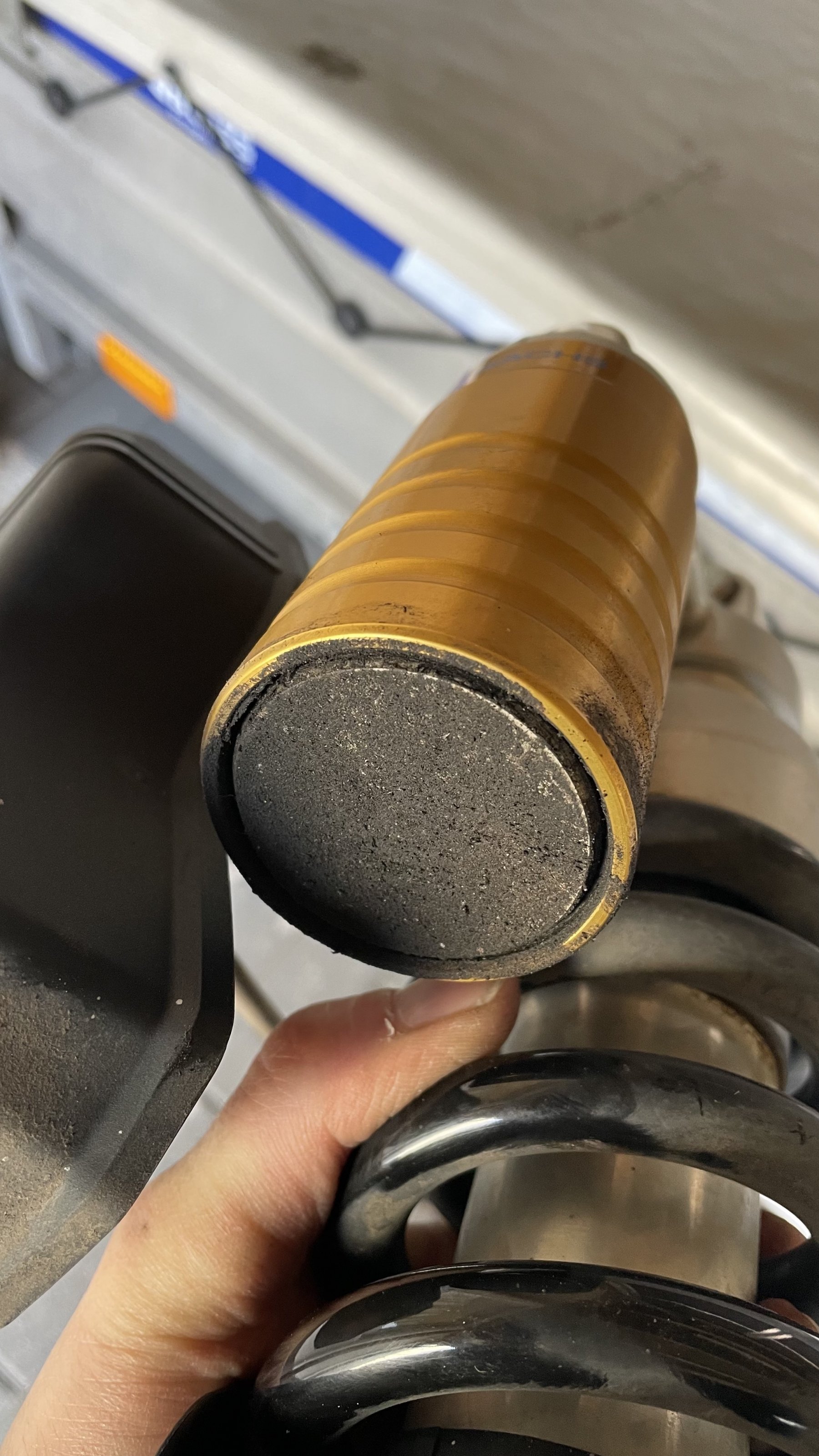

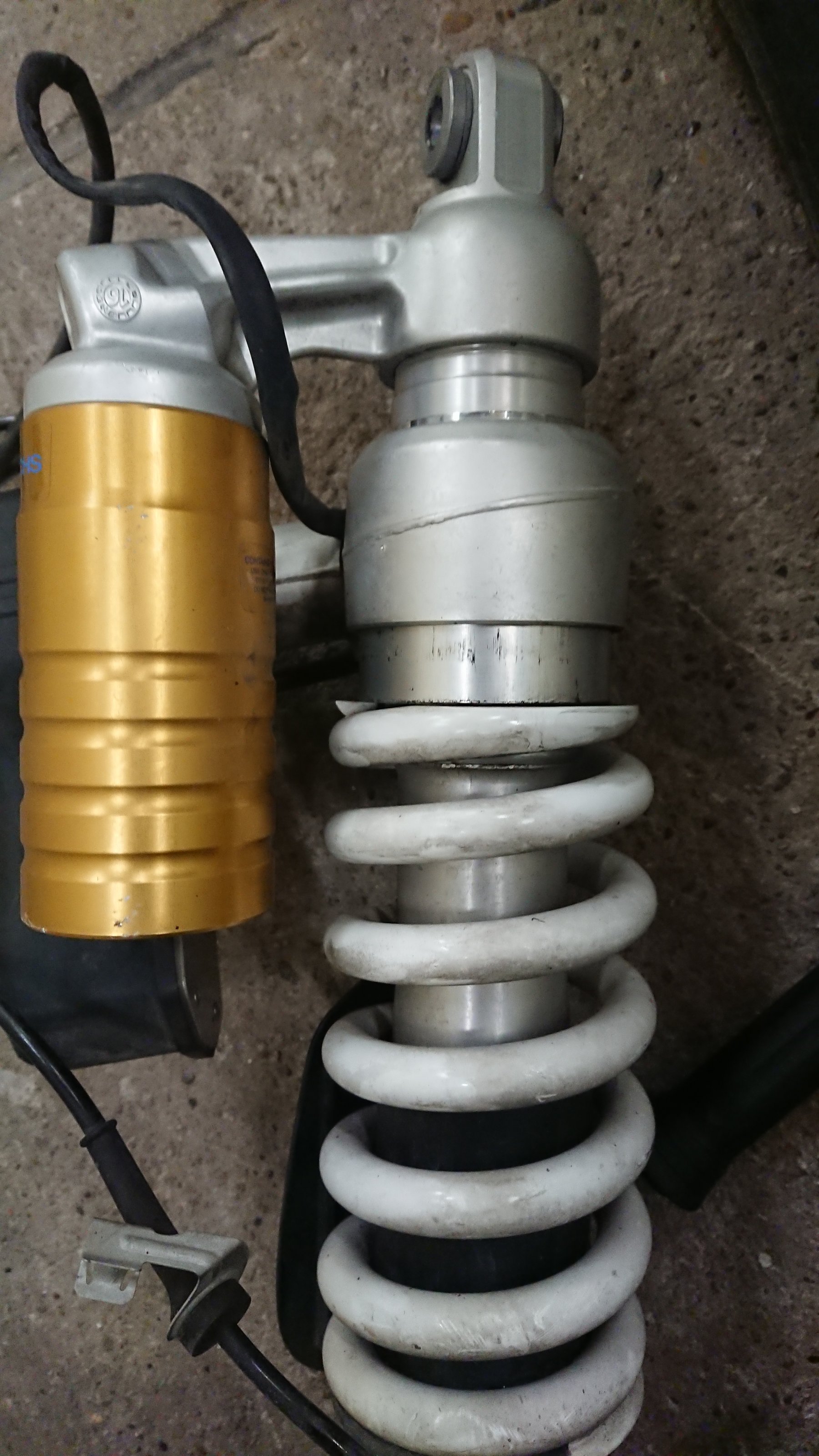

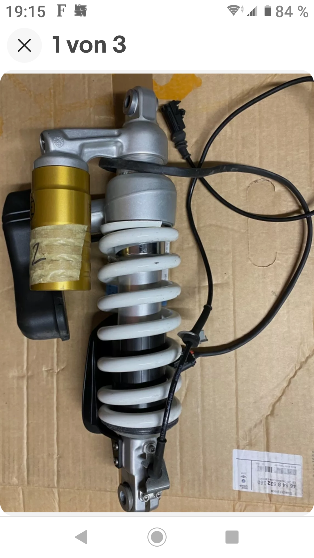

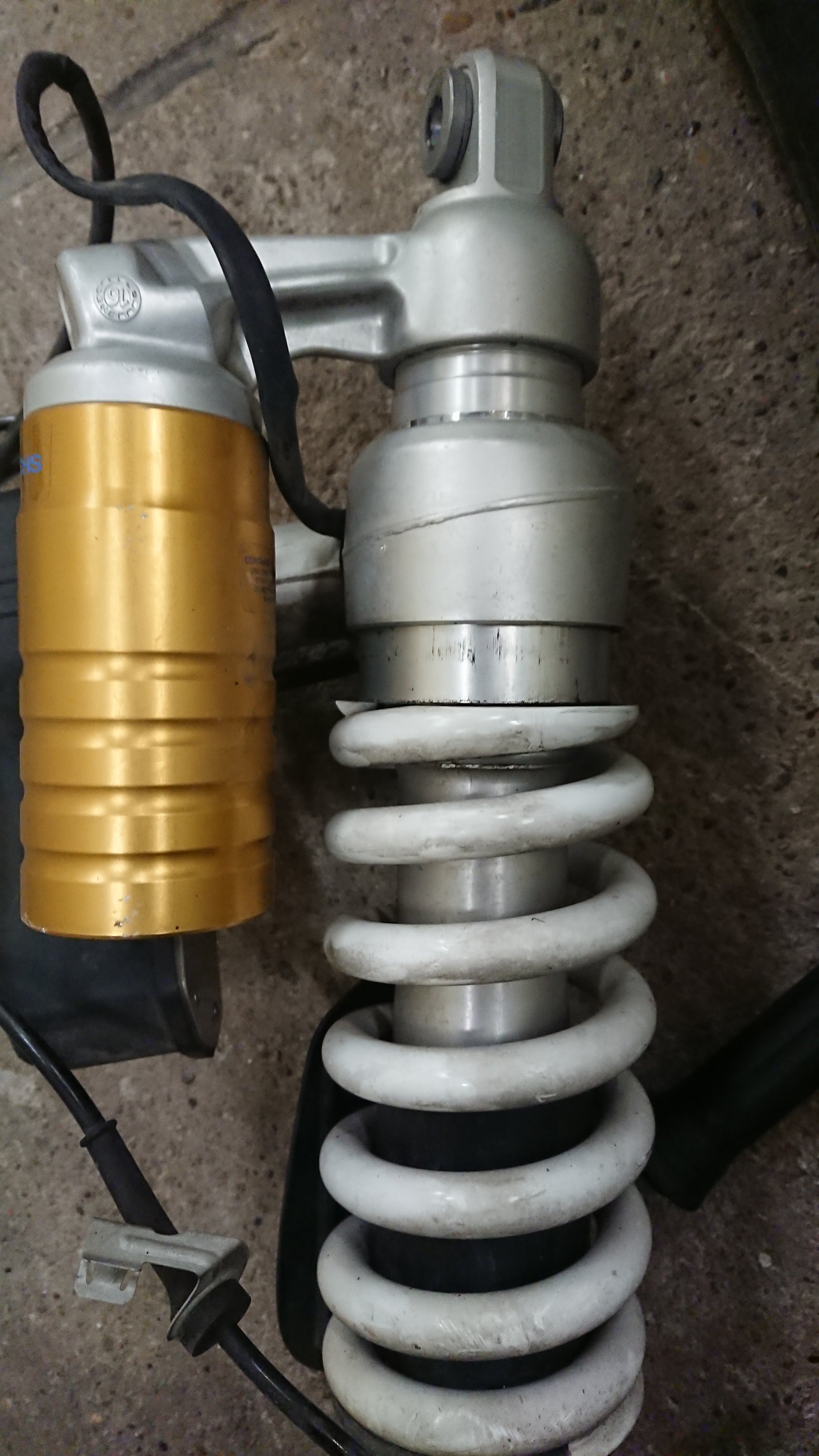

Hab heute mein Federbein ausgebaut. Der Abstand zwischen Gehäuse und Feder ist bei meinem neuen (gebraucht) nicht vorhanden.
Kennt von euch jemand die Ursache? 🤔
K25Rally
K25Rally
20.02.2022
354
R1200GS (K25) Rally
Ja das ESA (Federvorspannung) ist beim neuen in der geringsten Stellung bei deinem alten jedoch nicht.
