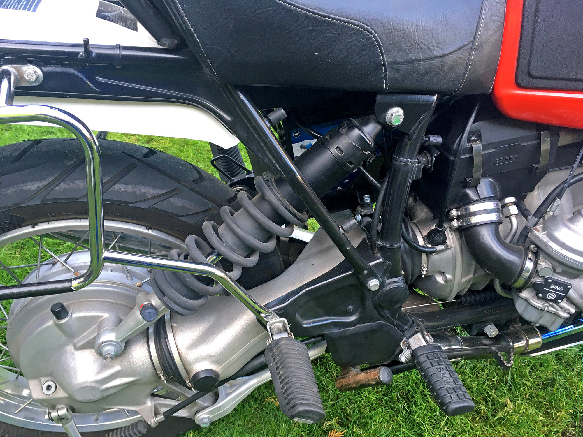

bin im Frühjahr von der 1150 GS auf die R100GS PD gewechselt und bereue es nicht. Da nun die Saison am ausklingen ist möchte ich über den Winter ein paar Sachen verbessern/verschönern.
Mir gefällt die schwarze Feder vom Stoßdämpfer so nicht und ich möchte diese gerne lackieren (Foto). Wie bekomme ich die auseinander? Muss ich das untere Alu-Teil abschrauben wenn die Feder entspannt ist? Hat das schon mal jemand gemacht?

Wenn du noch keine Feder ausgebaut hast.
Würde ich dir raten ----Hände weg.
Las sie dir von einem Fachbetrieb ausbauen.
Oder denk mal drüber nach den Dämpfer gleich mit überholen zu lassen und auch auf deine Bedürfnisse einstellen zu lassen.

Danke für die schnelle Antwort.
Das dachte ich mir schon, das ich da was bauen muss, ist aber kein Problem. Da vordere Ende vom Nost wird aber schon in der originalen Befestigung hinter der Werkzeugbox gehalten? Wenn ja kann ich mir da etwas anbauen.
Ich habe schon Federn ausgebaut, das ist nicht das Problem. Die Feder zu spannen geht auch. Ich dachte, jemand hat das auch schon gemacht und kann einen Tip für diesen Dämpfer geben.

Bei den Zubehördämpfern (WP/Öhlins etc) ist der untere Auflageteller der Feder geschlitzt. Da kann man die Feder komprimieren und den Teller über die Kolbenstange ausfädeln. Danach kann man die Feder einfach nach unten abziehen. Keine Ahnung, ob das beim Originalen auch geht.
Dein Federbein ist zwar schon die spätere "Luxusversion" mit verstellbarer Zugstufe, trotzem würde ich dazu tendieren, ein vollverstellbares (Druck- / zugstufe / hydraulische Vorpannung) zu nehmen.
Dein Bilstein war zwar besser als die nicht verstellbaren Vorgänger, aber auch nicht wirklich der Hammer.
