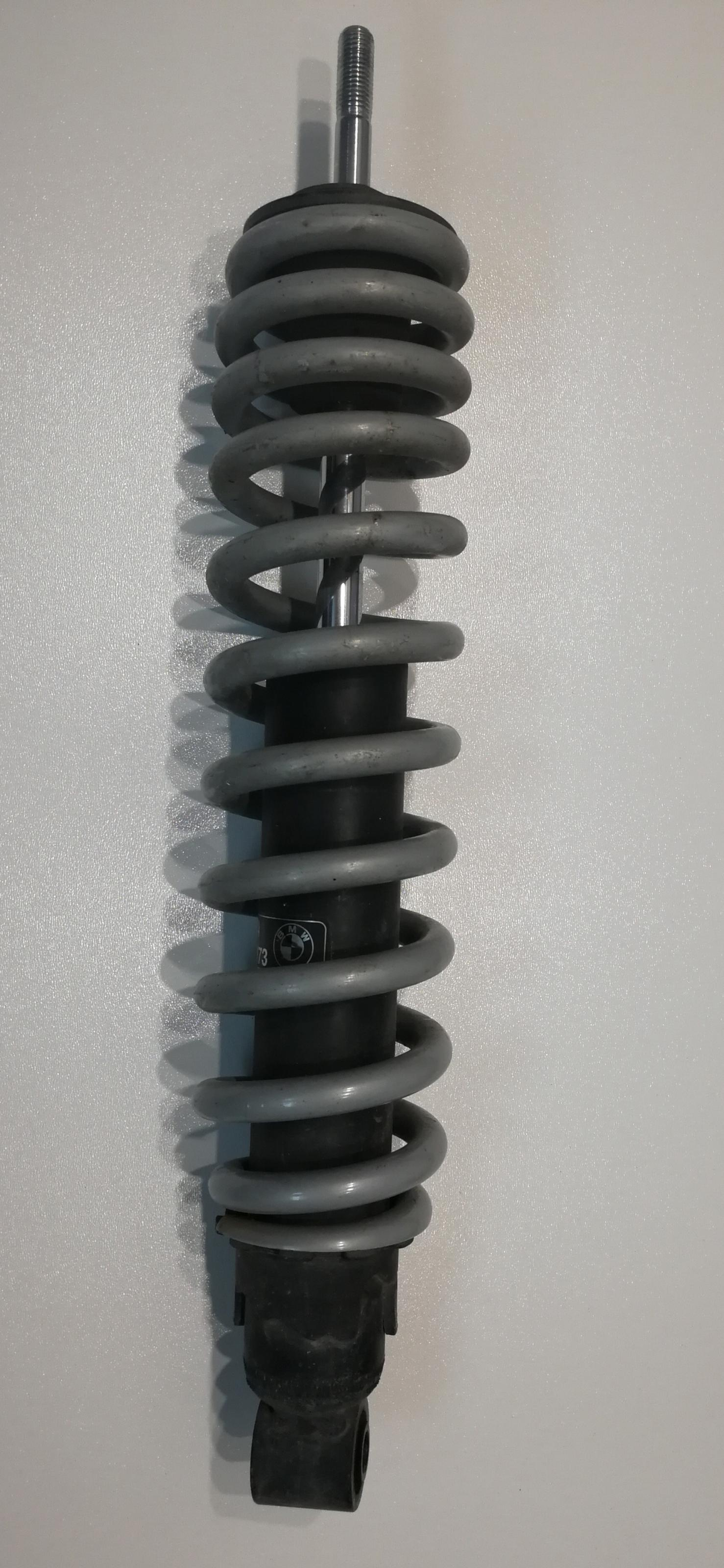

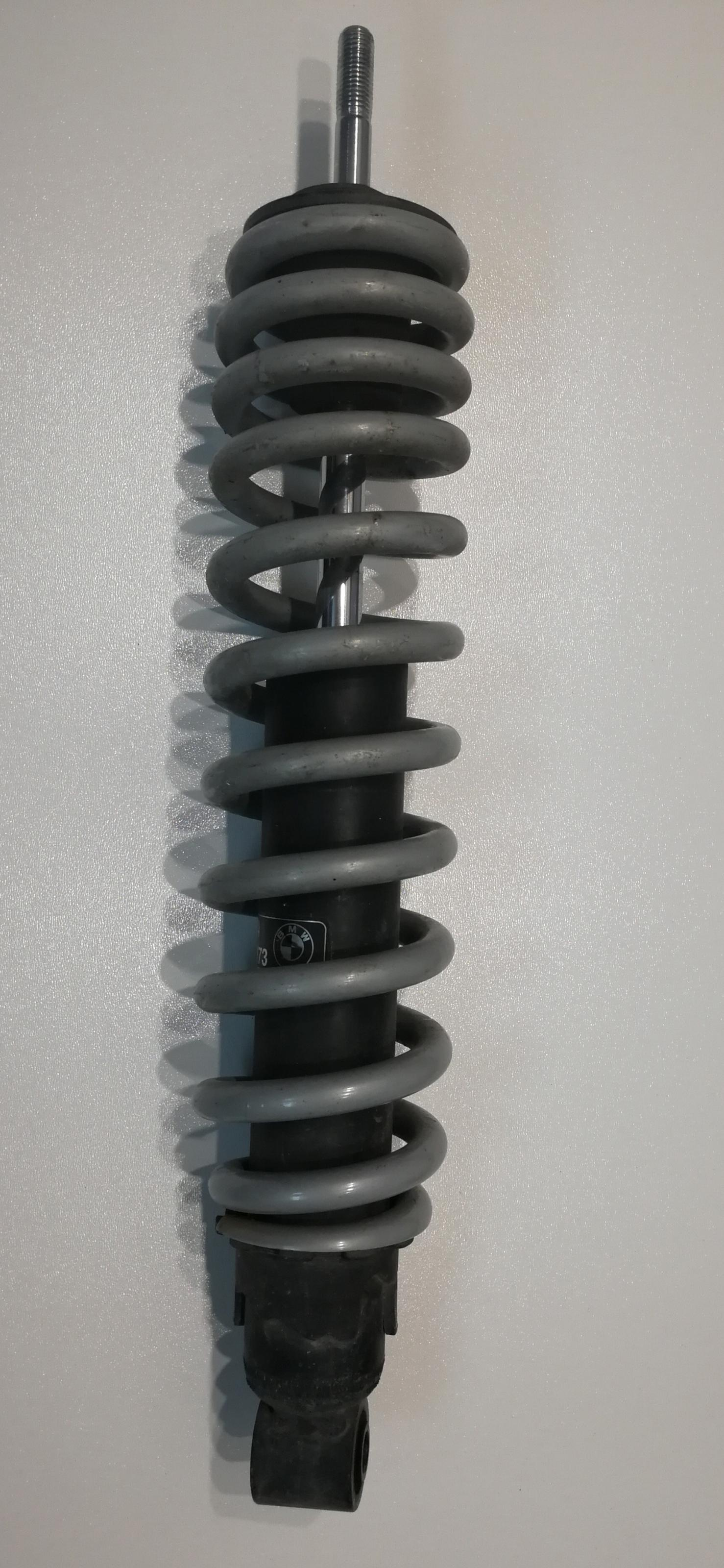

Ich habe auch noch ein vorderes Federbein übrig. Zur Laufleistung kann ich nur ungefähre Angabe machen - ca 60000km. Gegen Portokostenerstattung und ne Tüte Gummibärchen kannst du das haben:-)
Für dieses Angebot gebe ich dir auf dem 11er- Treffen ne Extratüte Gummibärchen aus :daumen-hoch: !!
