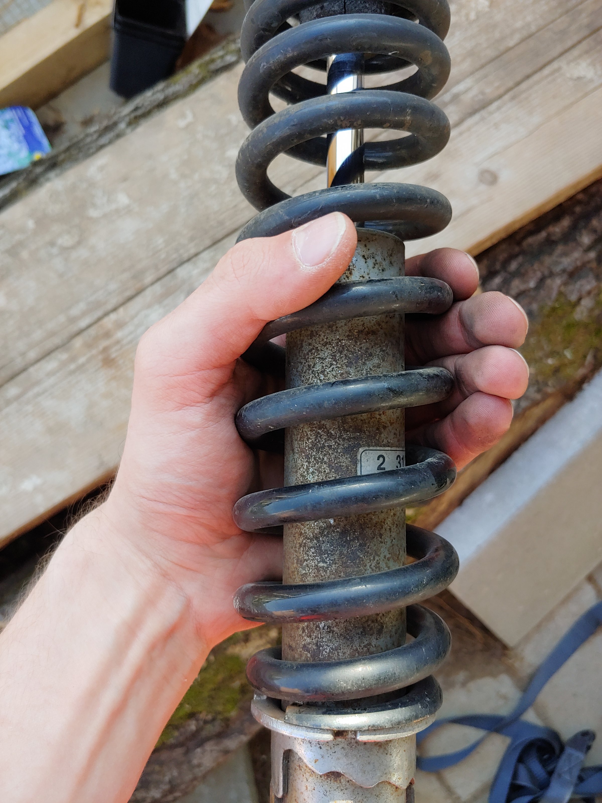

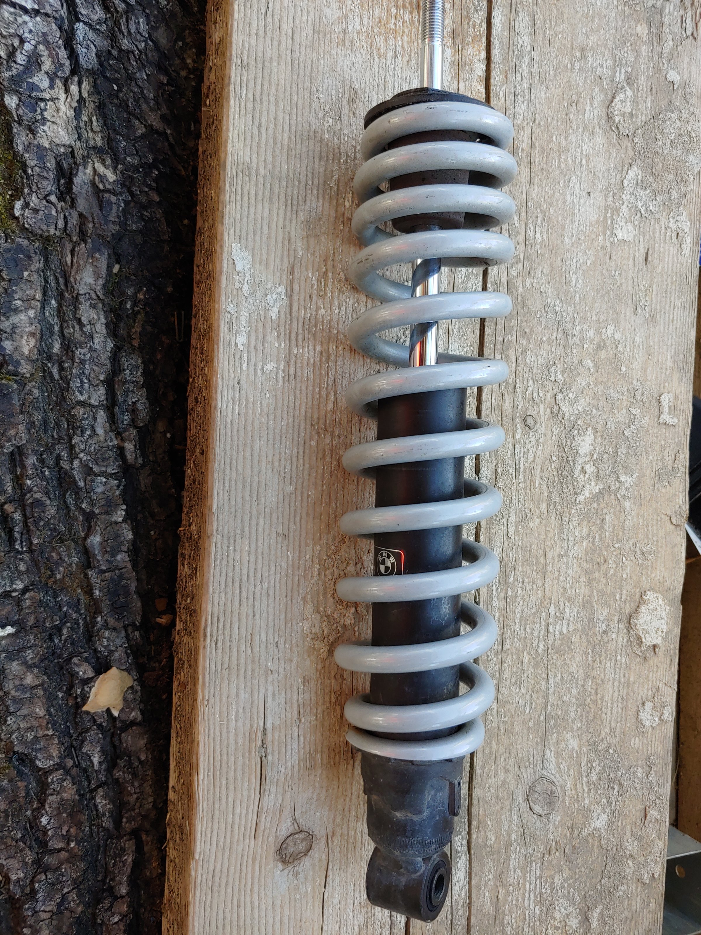

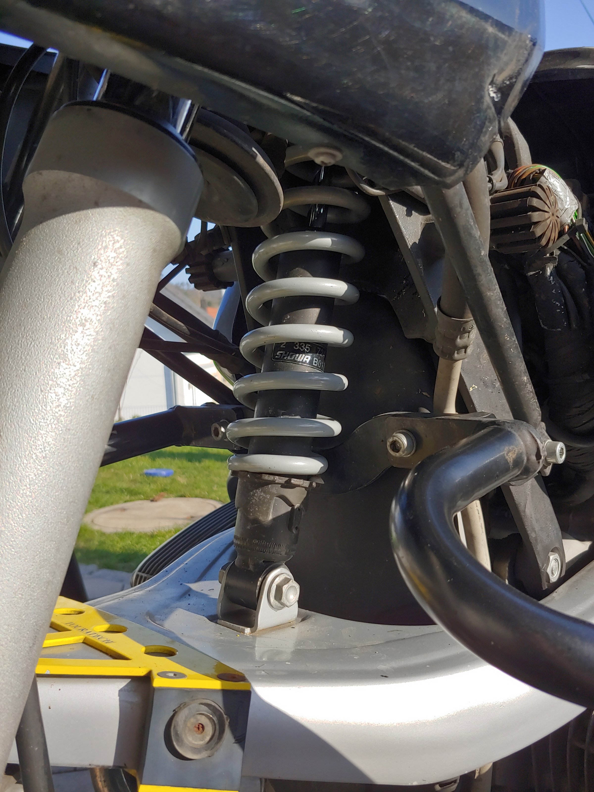

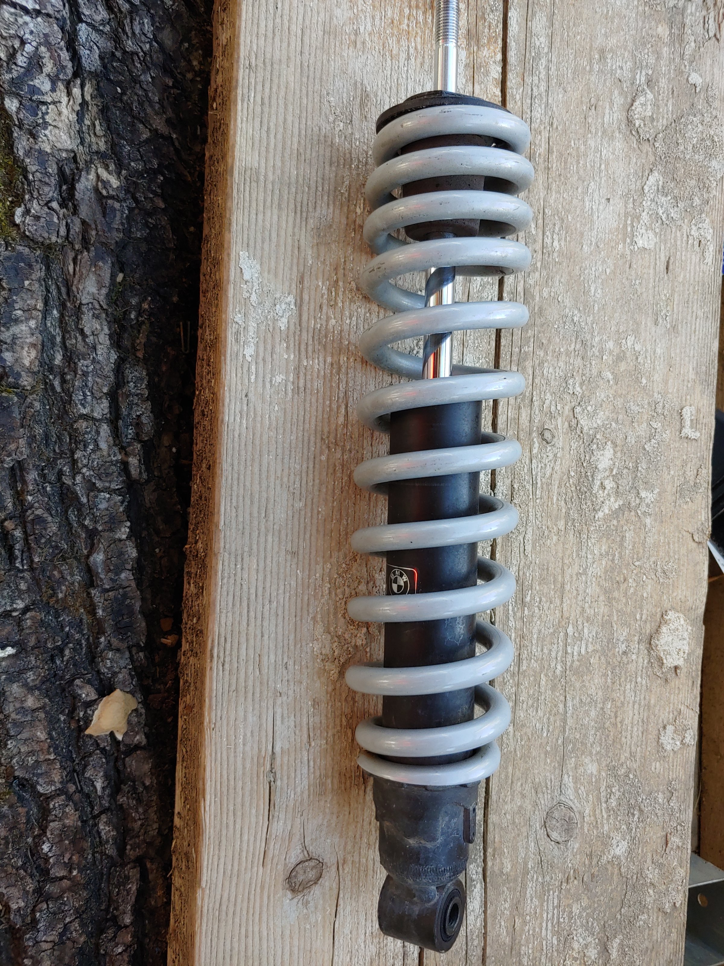

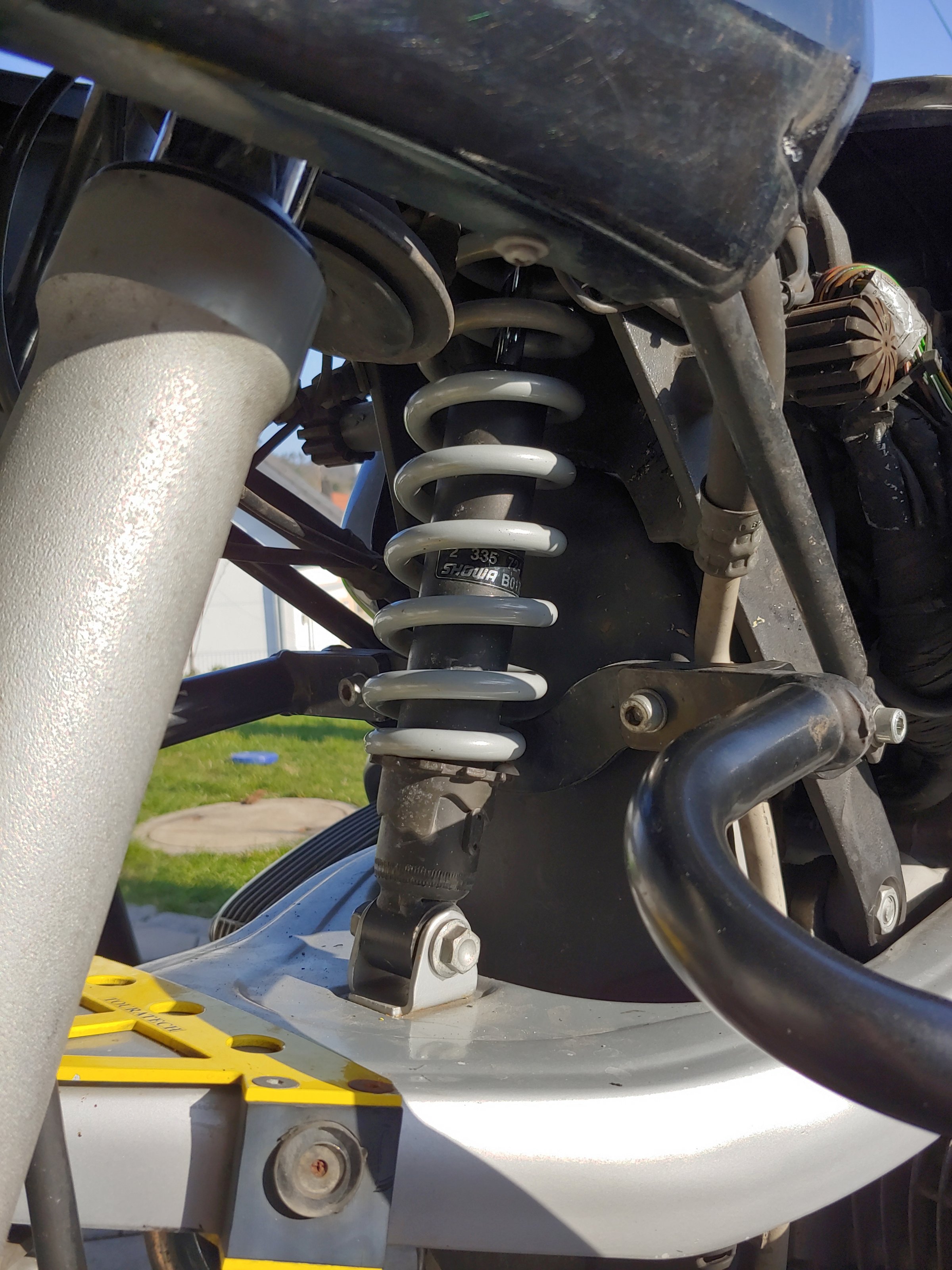

N'Abend nochmal!
Das Federbein ist heute bei mir eingetroffen und wurde natürlich direkt eingebaut . Vielen Dank noch einmal an Faktotum für diese Aktion! ;)
Im Anhang mal ein paar Bildchens. Schon ein gewaltiger Unterschied optisch - da meckert jetzt keiner mehr in der Kontrolle :)

Für dieses Angebot gebe ich dir auf dem 11er- Treffen ne Extratüte Gummibärchen aus :daumen-hoch: !!
@guido: wenn ich eins hätte, hätte Nick das auch bekommen. Krieg ich jetzt auch Gummibärchen von dir? ☺
Coole Sache, Rainer (Faktotum) - bis bald hoffentlich! 👍
Dem haette ich aber auch mit dem alten angerosteten FB sauber eins "gehustet", denn das geht den P. schlicht und ergreifend nichts an, so lange die Verkehrssicherheit dadurch nicht erkennbar beeintraechtigt ist.
Das zu beurteilen wuerde er jedoch vermutlich den zustaendigen Prueforganen ueberlassen muessen. Der hat eher nur seinen Kompetenzspielraum ueberschaetzt.
Ja mag sein, aber mit 19 und dementsprechend wenig Erfahrung mit Kontrollen war ich eigentlich nur sehr froh, dass ich weiterfahren durfte :)
Da wollte ich sicher nicht noch lange diskutieren als er meinte ich darf weiter ;)

@ GS-Nick, hast du denn mit dem nun neueren FB erste Eindrücke gewinnen gönnen? Komfortgewinn?
Auf jeden Fall:jubel:! Ich hätte nicht gedacht, dass das so einen Unterschied macht. Ich hab jetzt das Gefühl, vorne gleitet die Kiste über alles hinweg, hinten eben nicht - fühlt sich echt bissle seltsam an ;)
Wenn aber ein gebrauchtes FB mit 60k KM schon so einen Unterschied macht, ist ein neues Fahrwerk wohl gleichzusetzen mit einem 'neuen Motorrad' (vom Fahrgefühl her).
Ich werd also schauen, dass das die nächste Investition in die Kiste wird (Wenn ich es mir leisten kann irgendwann :))
