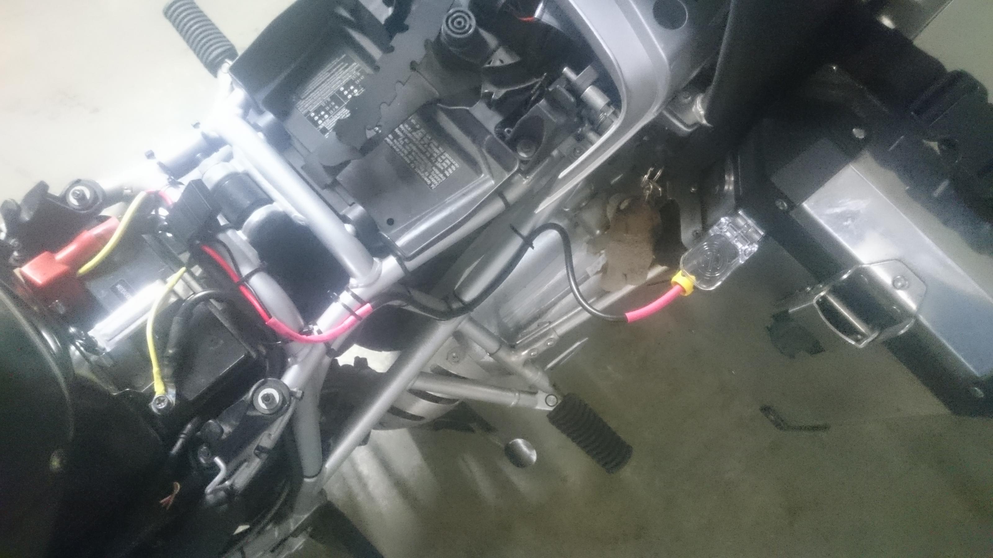

Ich hab mein Topcase direkt an den Stecker unterhalb der Sitzbank angeschlossen. Ist ratzfatz verlegt (hintere Sitzbank ab, Kabel hinlegen und Sitzbank wieder drauf), fällt nicht auf und im Topcase ne fliegende Sicherung. Passt. Kabel hab ich direkt durchs Topcase gebohrt und Stramm verlegt. Sollte das tatsächlich anfangen zu scheuern (was ich nicht glaube da Kunststoff) kann ich immer noch ein größeres Loch bohren und eine Kabeldurchführung anbringen.
