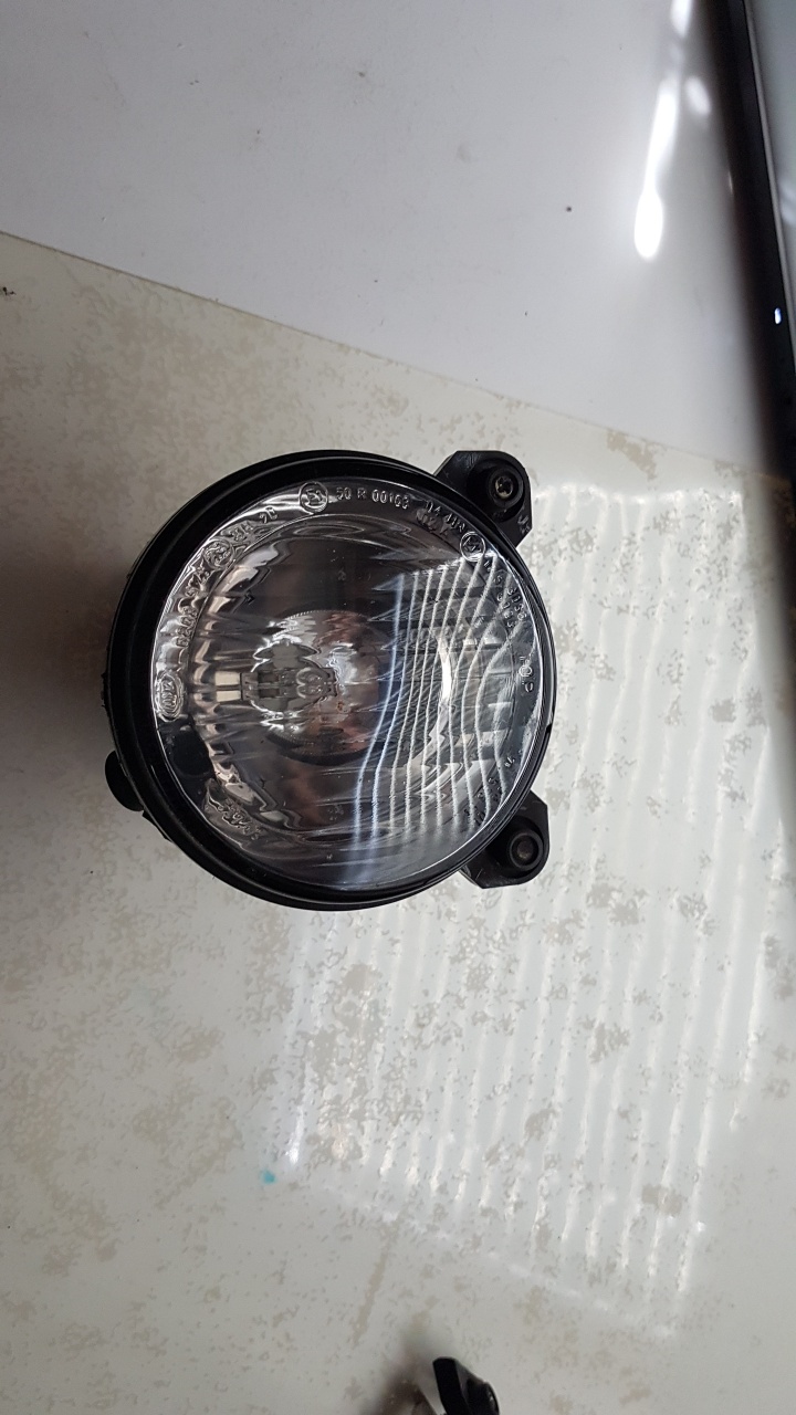

Eine der drei Stütze ist abgebrochen. mal 2 Fragen:
  1. Welches Material ist das Gehause?
  2. Kleben? Wenn Ja, mit welchen Klebstoff

Ich würde es mit einem 2-Komponenten-Kleber (zB UHU 300) probieren.

Weil ich morgen fahren will hab ich das abgebrochen Teil an einander geschmolzen mit einer glühenden Nagel. Mal sehen wie lange das hält.

Aus welchem Kunststoff das Gehäuse ist, weiß ich nicht. Könnte sein, dass es draufsteht. Bei solchen Sachen meistens ABS oder PS. Manchmal auch GFK. Die beiden erstgenannten, kann man gut Schweißen und Kleben. Ich hätte beides gemacht. Die Baumärkte hatten zum Zeitpunkt von Larsis Rat, noch einige Stunden offen, daher.......
Sollte es GFK sein, wird deine Methode nicht lange halten.
Da wäre dann Lars's Kleber oder mit Polyesterharz und Glasfasermatte am besten.

dann ist die Lösung mit Glasfasermatte, nach meiner Meinung, am besten. Weil die zwei Stege im Mitte nicht gut zu erreichen sind
