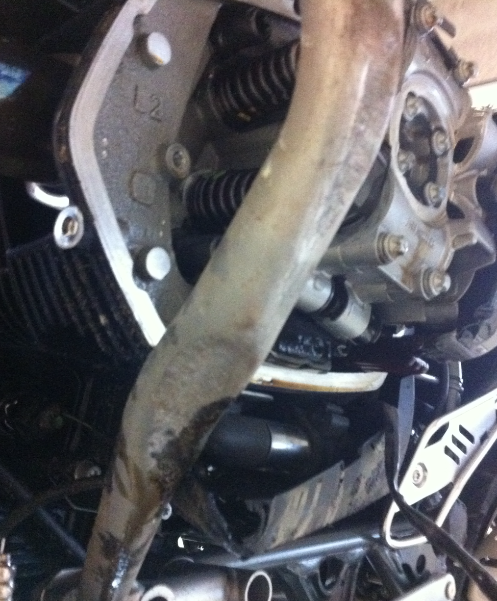

ich habe den Bügel von AltRider aus Edelstahl, leider aber erst nach meinem ersten Umfaller mit weniger als 5 Km/h ( enge Kurve in 30ger Zone ein Auto auf meiner Seite)
Schaden 2100 €. Zylinderkopf verschoben, Öl ausgelaufen, Nockenwellenlagerbock, Nockenwelle I+II,
Einlassventil, Ausllassventil usw. Autofahrer abgehauen. Ich bin der Überzeugung das wahrscheinlich mit Sturzbügel nichts passiert währe.
Die Befestigungen sind natürlich am Motorblock, wo auch sonst? Die Zylinder sind auch am Motorblock befestigt. Der Schutzbügel hilft bestimmt bei kleineren Unfällen, wird`s härter mach ich mir nur um mich sorgen.

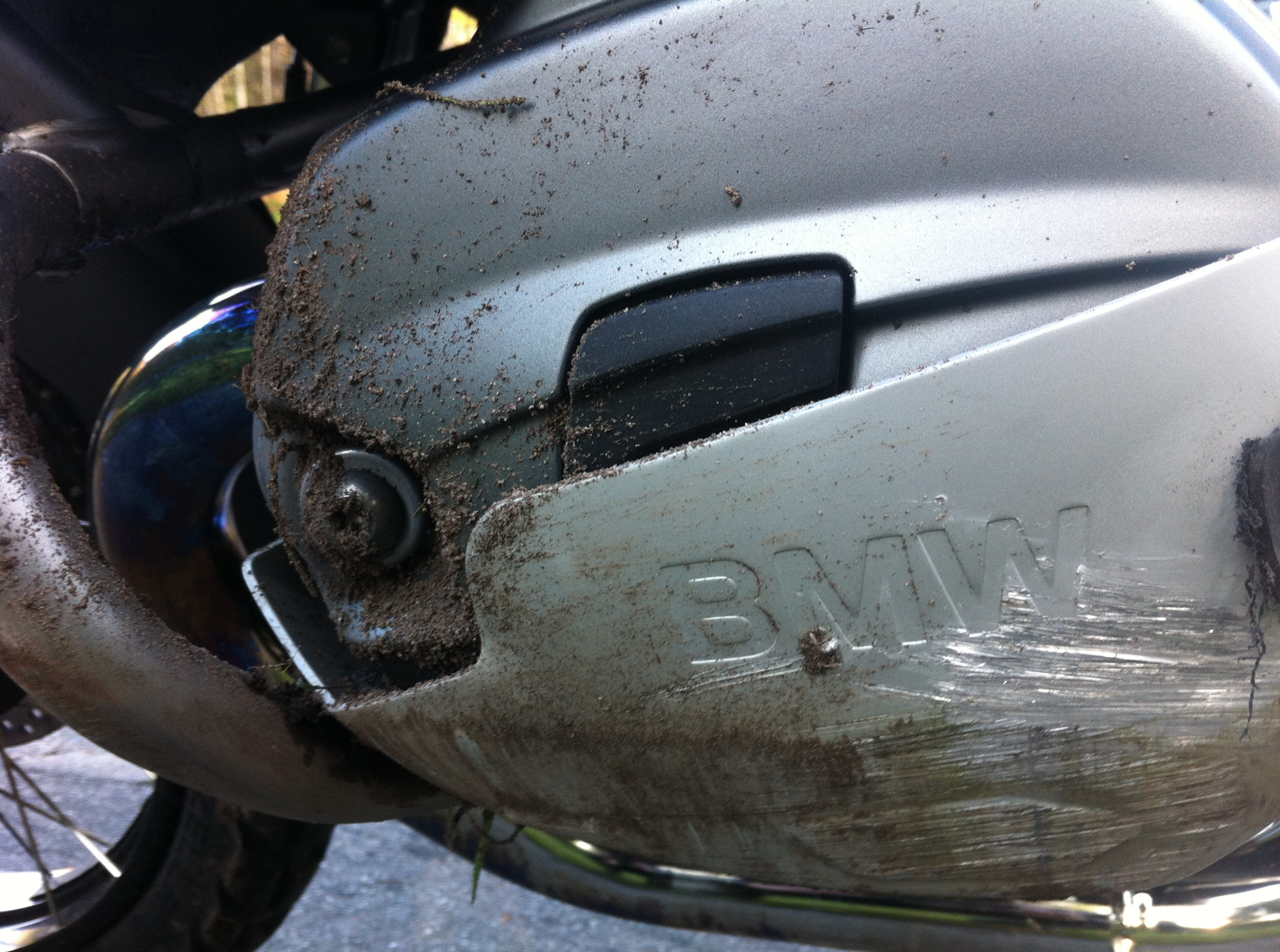

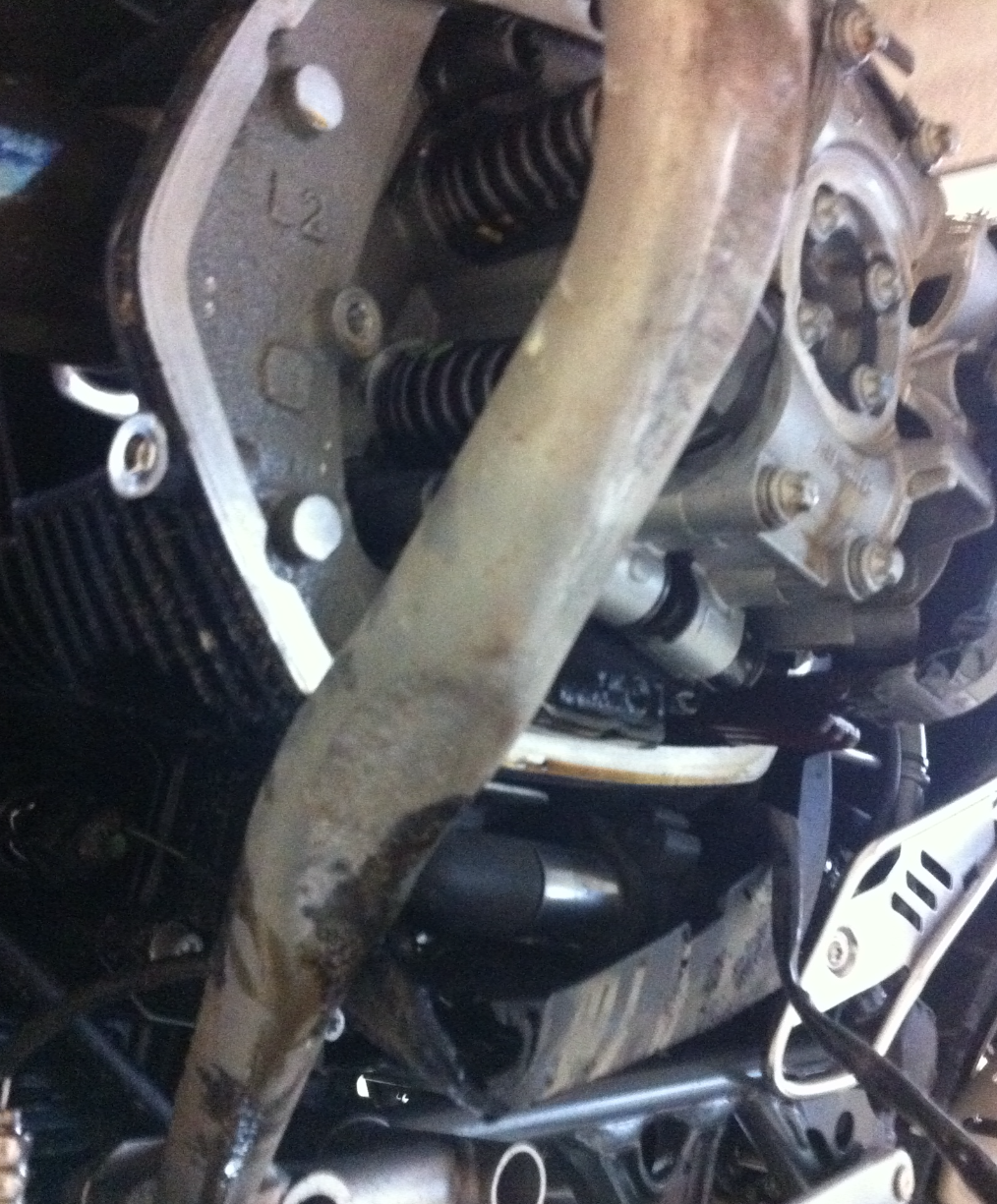

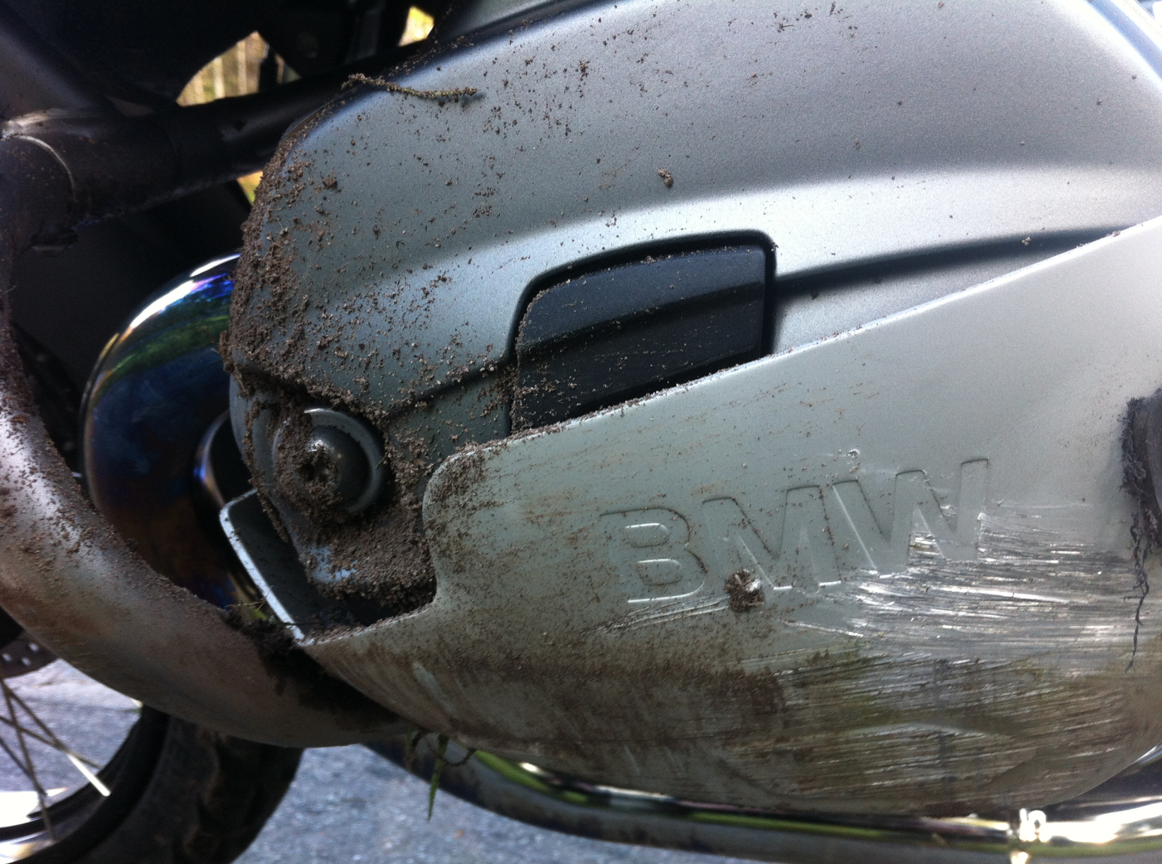

So ein pauschale Aussage, das die Bügel nichts bringen, stimmt doch einfach nicht.
Irgendwo muss die Energie doch hin - besser, sie tobt sich an den Bügeln aus, als woanders.
Anbei 2 Bilder eines Einschlags an der hohen Bordsteinkante mit ca. 40-45 km/h und anschließender Bodenprobe der Bankette. Der linke Bügel hat am Zylinderkopfdeckel angelegen und diesen sogar gut 3 mm auf seiner Dichtfläche komplett nach hinten verschoben. Man beachte mal die Dellen im Sturzbügel.
Ich bin mir nicht sicher, ob ich ohne Bügel noch einen funktionierenden Zylinder(kopf) behalten hätte...
Gruss
Jan
