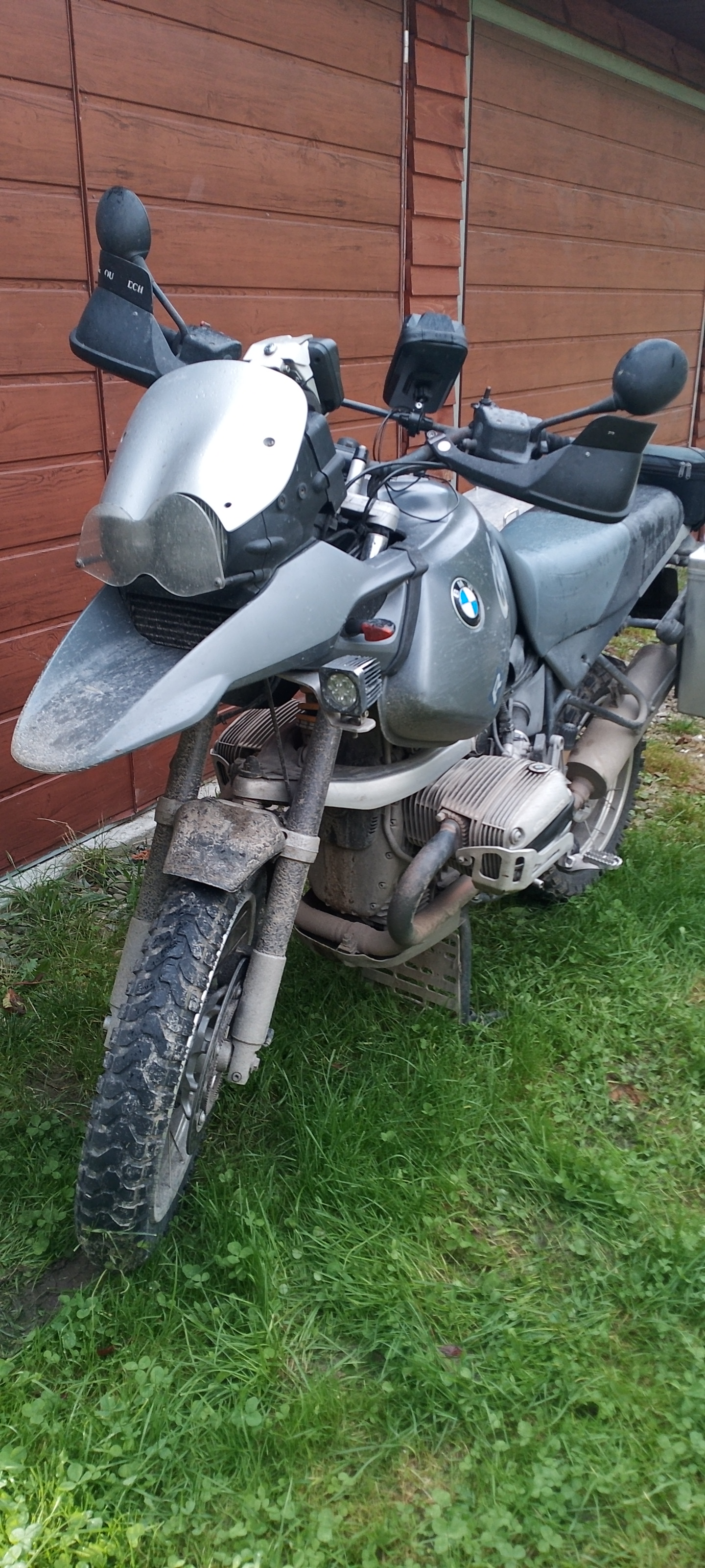

Kann mir jemand helfen diesen Sturzbügel zu identifizieren. Verschraubung unter dem Motorschutz mit einer Platte und hinter dem Federbein ebenso mit einer Platte verbunden.
Hersteller, Lieferant?

Ich hatte SW Motech, die sahen genau so aus

Jepp das ist der von SW und der kommt ab. Dankeschön 👍

Das ist einer meiner "Lieblings"-Bügel, bei dem sich der Erfinder größte Mühe gegeben hat, die Servicekosten für involvierte Würgstätten in die Höhe zu treiben. Letztere freuts.
Mal eben in einer Minute die V-Deckel runter zum V-Spiel-Check ist nicht.
Der Tank muß dafür auch noch weg und den Privatschrauber treibts in den Wahnsinn.
In zügig gefahrenen Kurven hebelt der aufsetzende, weit abstehende Bügel die Fuhre auch noch zuverlässig aus.
Goiile Konstruktion!

und schützen tut er auch überhaupt nix, also weg mit dem Ding.

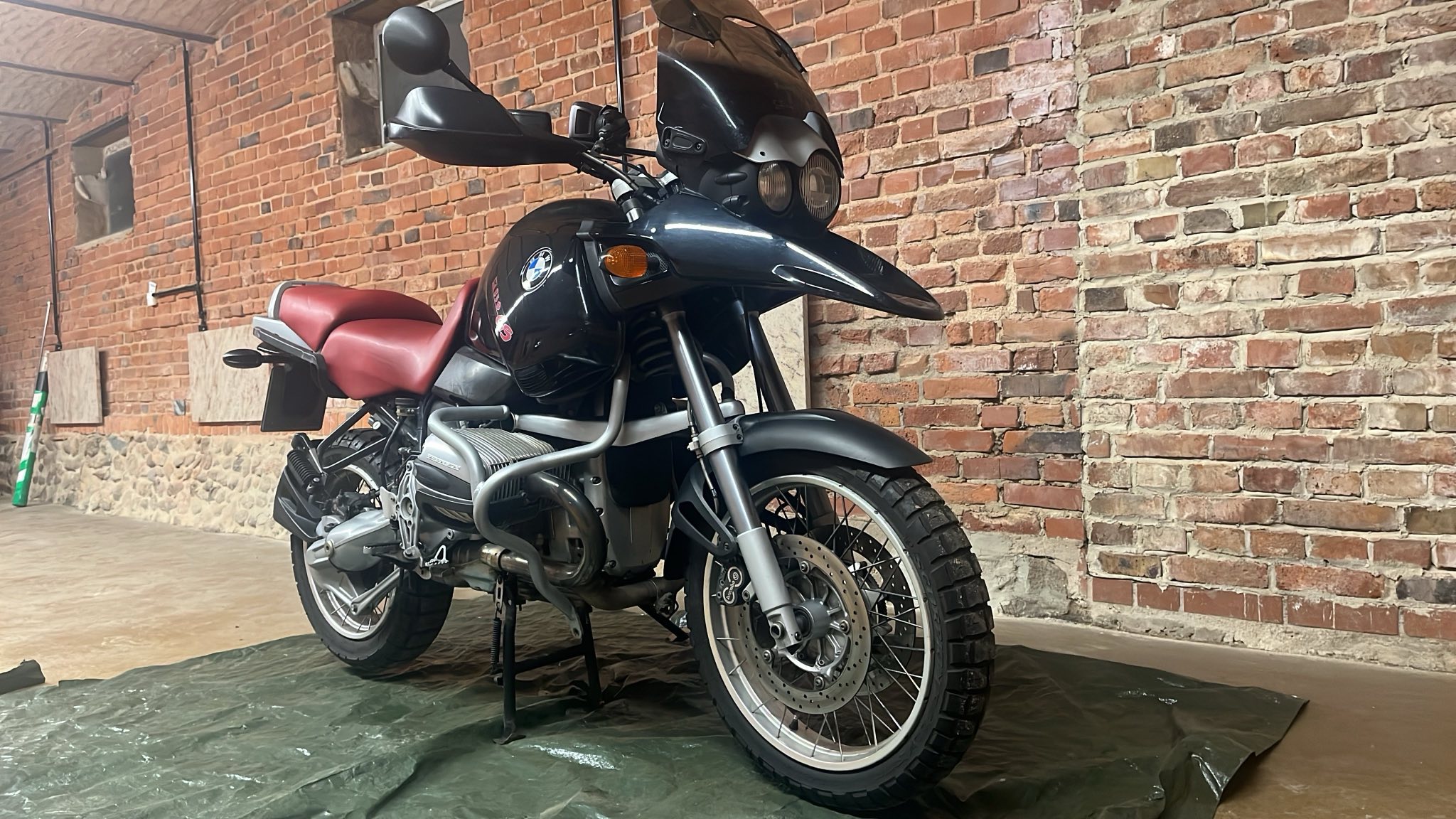

Hallo. Meinst du denn die bringen was im Falle eines Falles???Ich bin nämlich auch auf der Suche nach ein paar dezenten Sturtzbügeln....
ja die Dinger sind gut habe die originalen von Touratech schon über 10 Jahre ,absolut identisch und schon einige male abgelegt. im schlimmsten Fall brauchst du danach einen Schraubstock, Zange und Hammer um sie zurück in die ursprüngliche Form zu bringen.

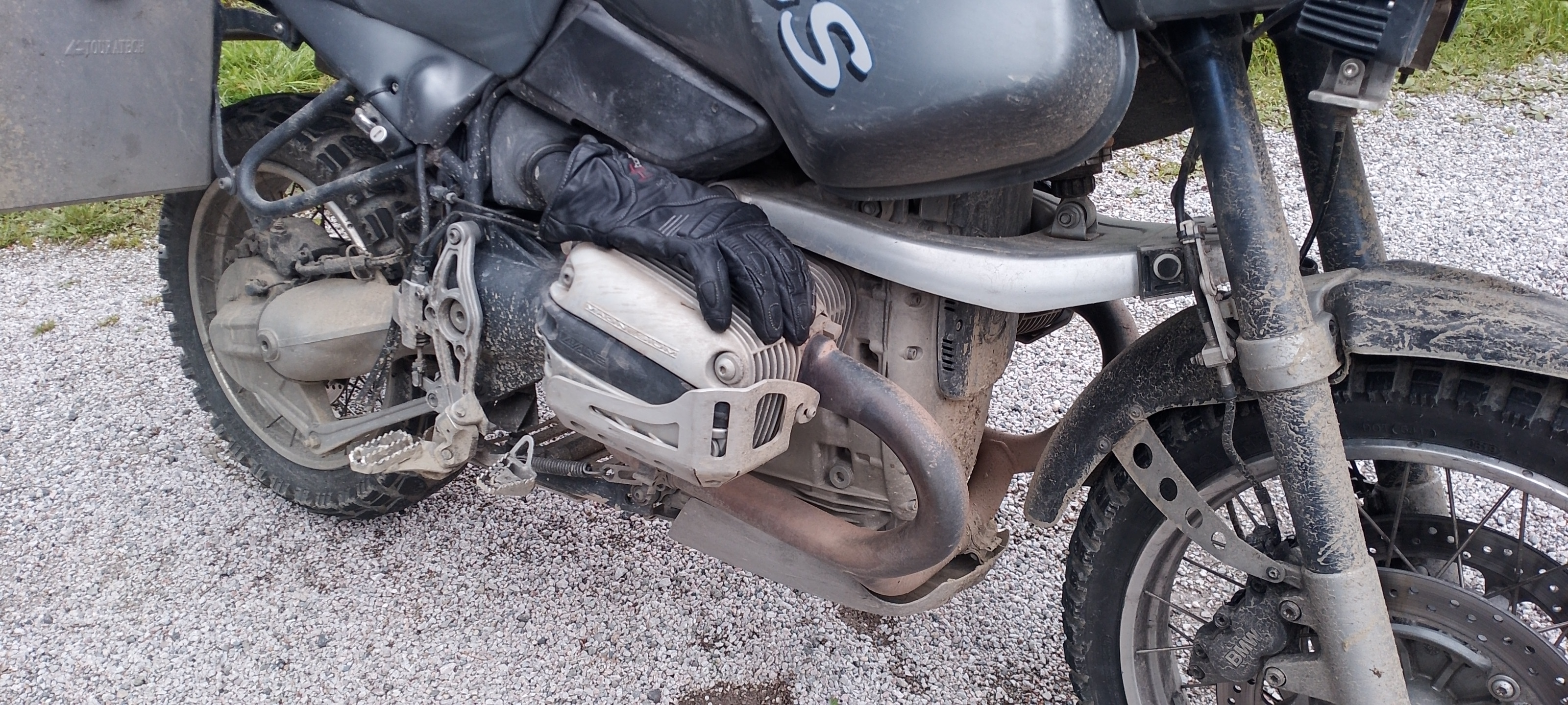

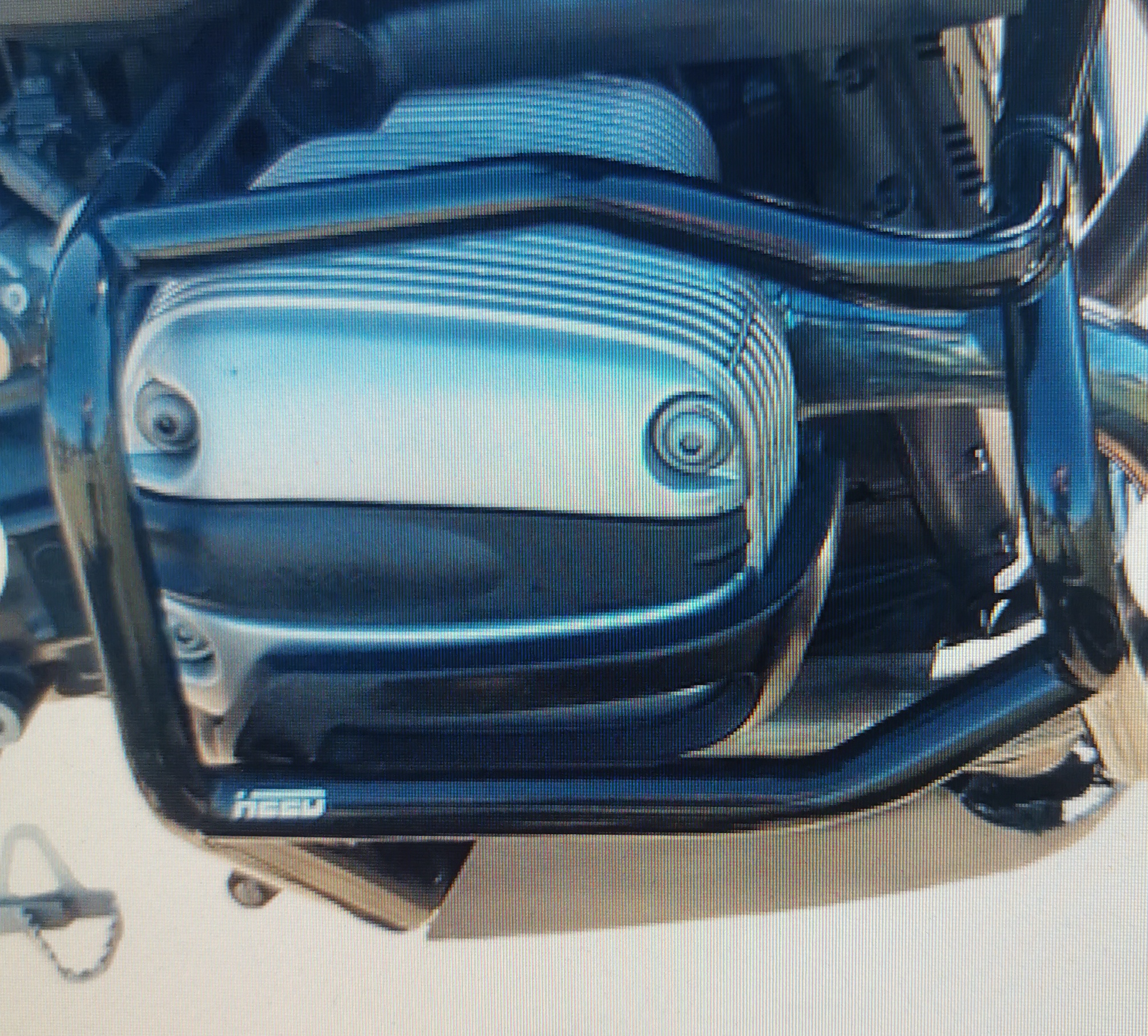

"Das Problem sind halt die raustehenden Zylinder."
und genau die gilt es doch zu schützen. Ich weiß nicht wie man etwas schützen will , indem man etwas draufschraubt...., klar dann gibt es keine sichtbaren Schäden, aber der Zylinderkopf ist den auf ihn wirkenden Kräften trotzdem ausgesetzt, was er bei Sturzbügeln definitiv nicht ist.

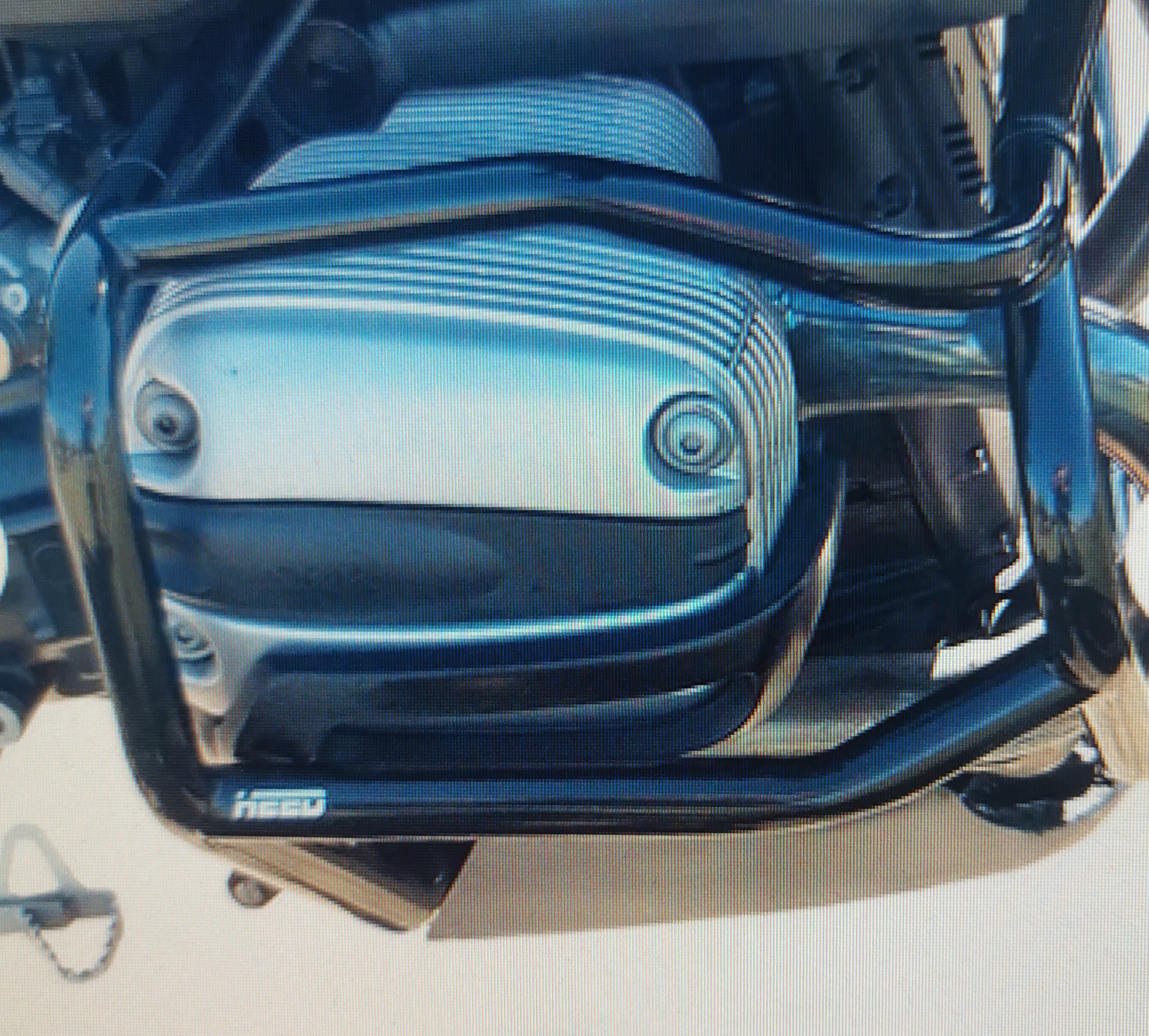

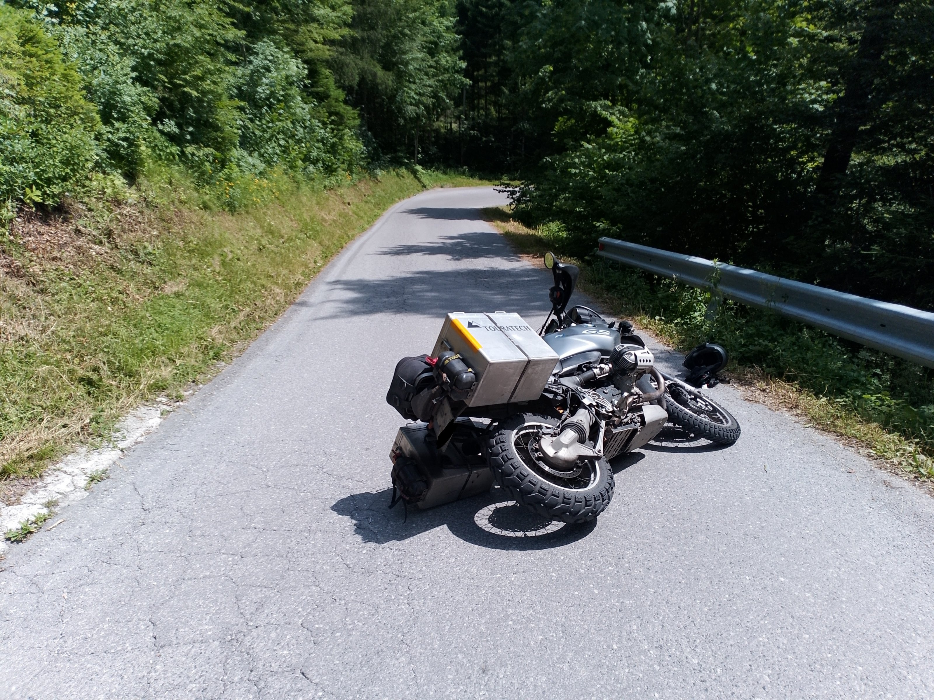

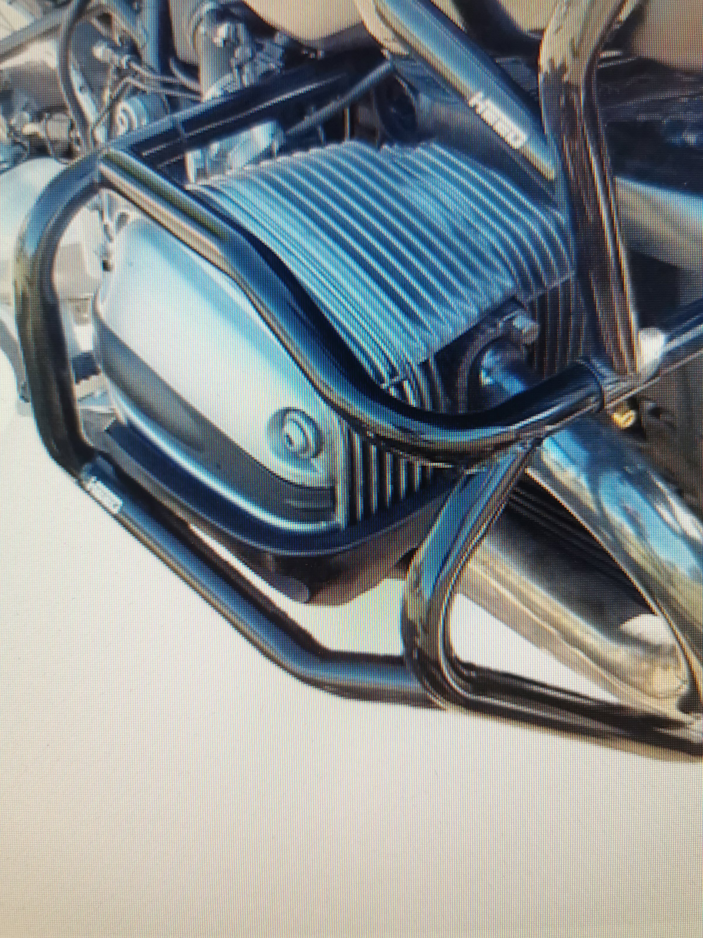

Ich habe die Sturzbügel von HEED und bin sehr zufrieden. Ich möchte mit ihnen einfach verhindern, daß beim Ablegen das ganze Gewicht auf dem Zylinderkopf liegt und ihn beschädigt. Ja, auch diese werden unter Anderem am Unterfahrschutz befestigt, aber bis jetzt hat das System zweimal den Zylinder gut geschützt. Sie sind mit nicht allzu großem Aufwand zu montieren und zu demontieren und bei Bedarf auch einzeln erhältlich. :-)
