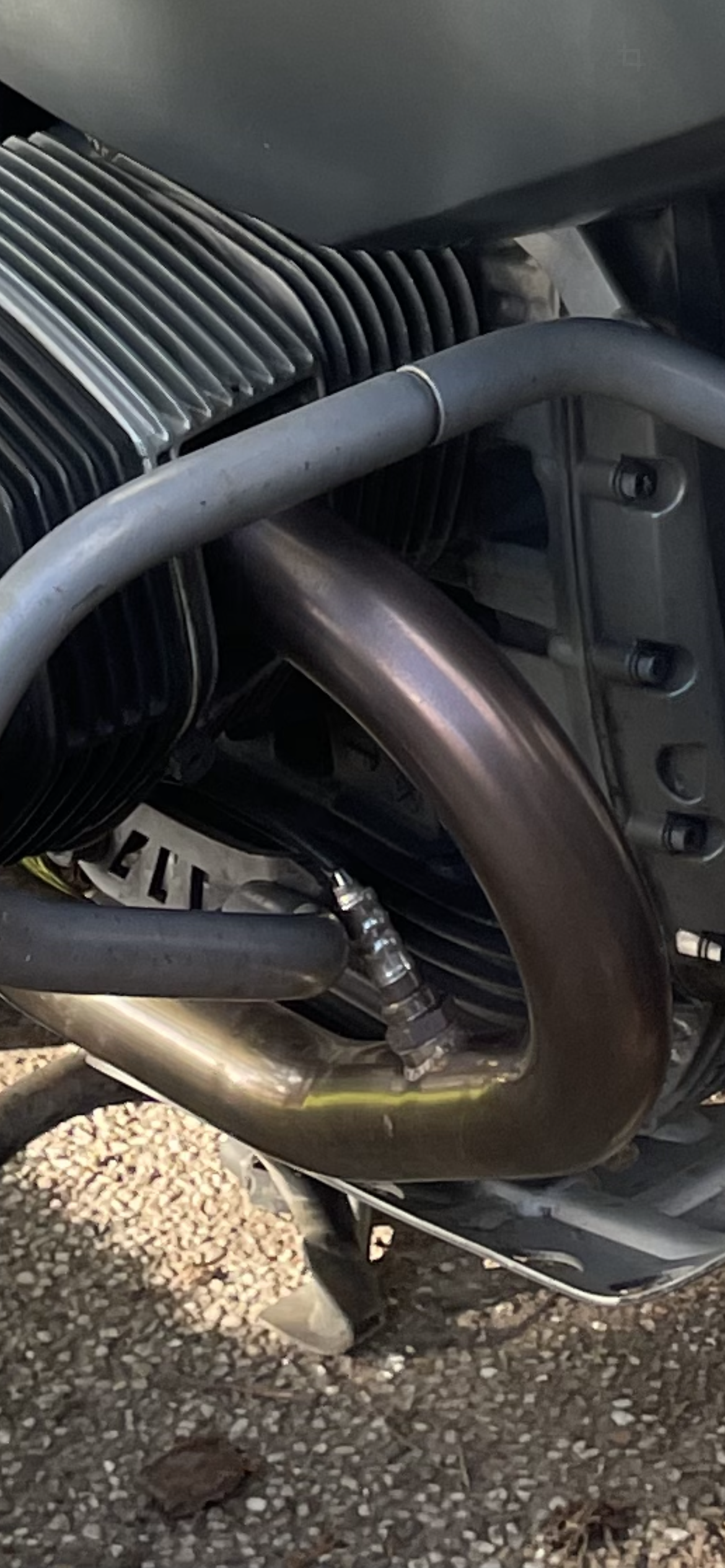

Bei mir passt es. Allerdings weiß ich nicht, was für Sturzbügel ich dran habe… Kannst du die Krümmer evtl etwas nach innen drehen?

Ich glaube, da würde ich eher die Sturzbügel tauschen. Bau die doch erstmal ab, und fahr die SR Racing Anlage Probe. Wenn sie dir gefällt, kannst du dir was überlegen.

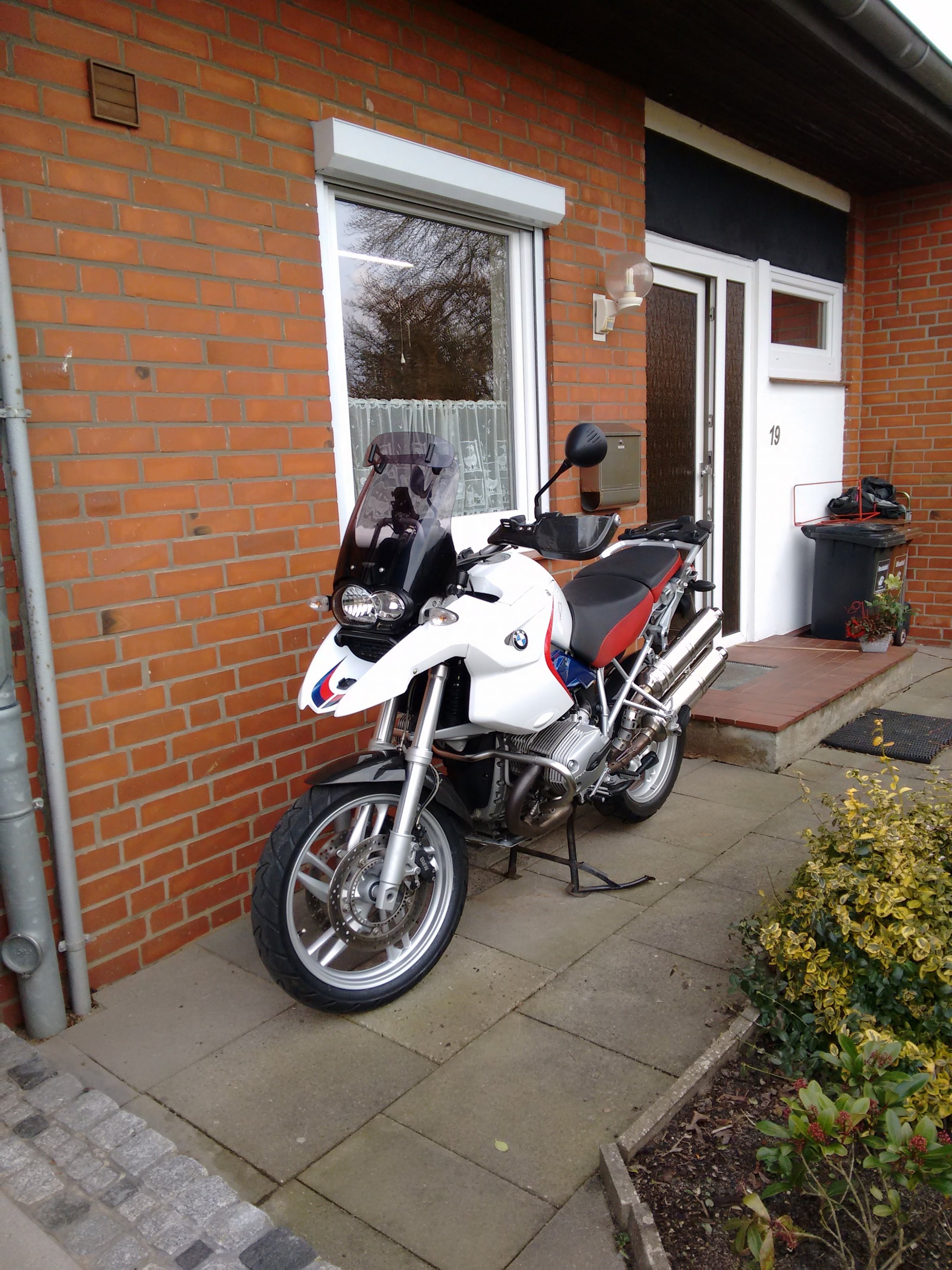

So sah das bei mir aus....

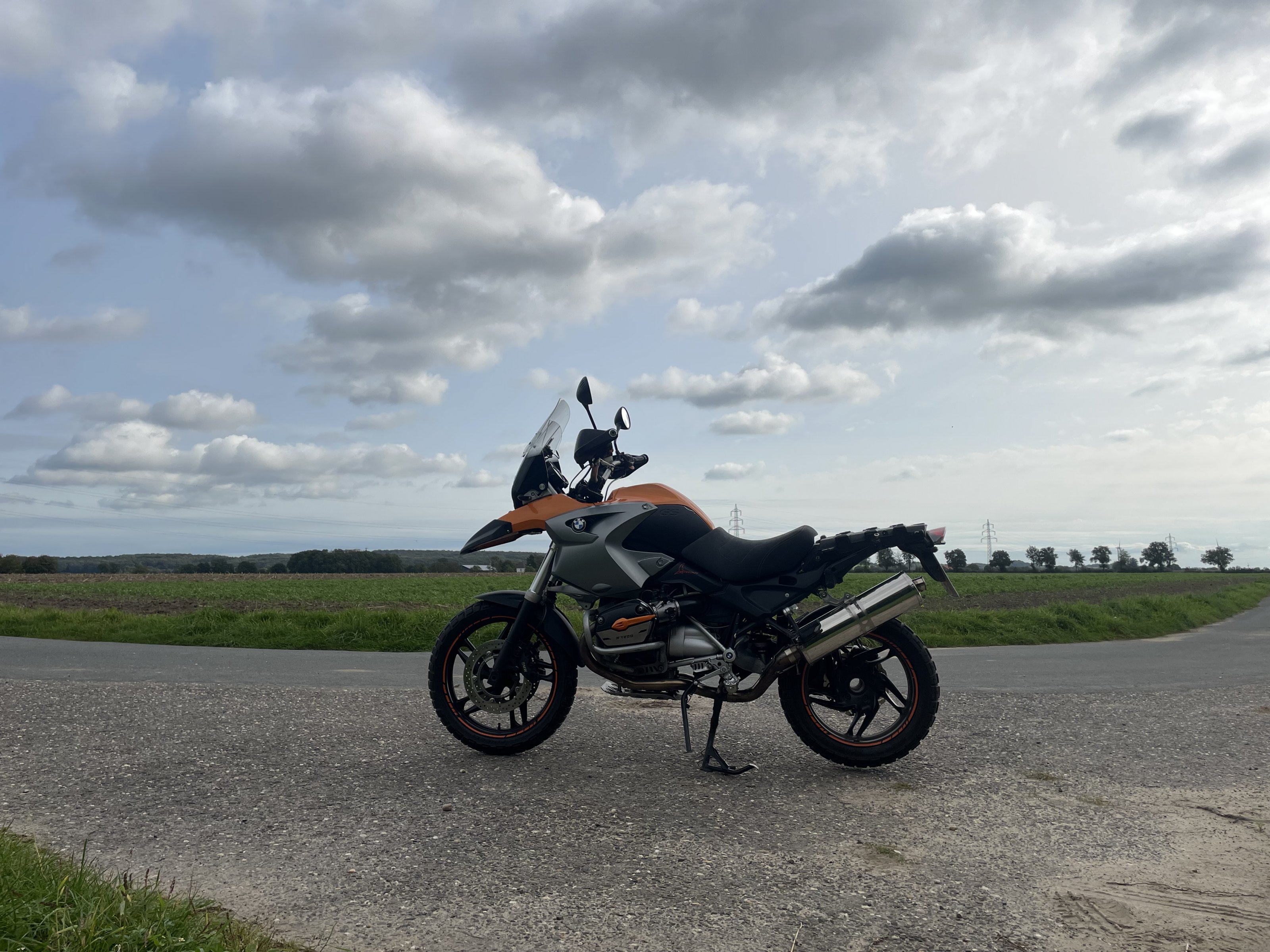

Komplett sieht es bei mir so aus:
@Dome88 - hast du denn den Anschlag für den Hauptständer dabei? Der fehlte bei meiner Anlage leider, und ich musste erst noch was bauen.

...hatte mit dem Serienkrümmer die SW-Motech Sturzbügel verbaut dir jetzt leider nicht mehr passen weil diese an der Lambdasonde anstehen.
Gewindeeinsatz für die Sonde kostet einen Zehner. Blindstopfen fürs alte Gewinde etwa genau so viel.
Krümmer kurz raus, zum Schweißer und wieder rein.
