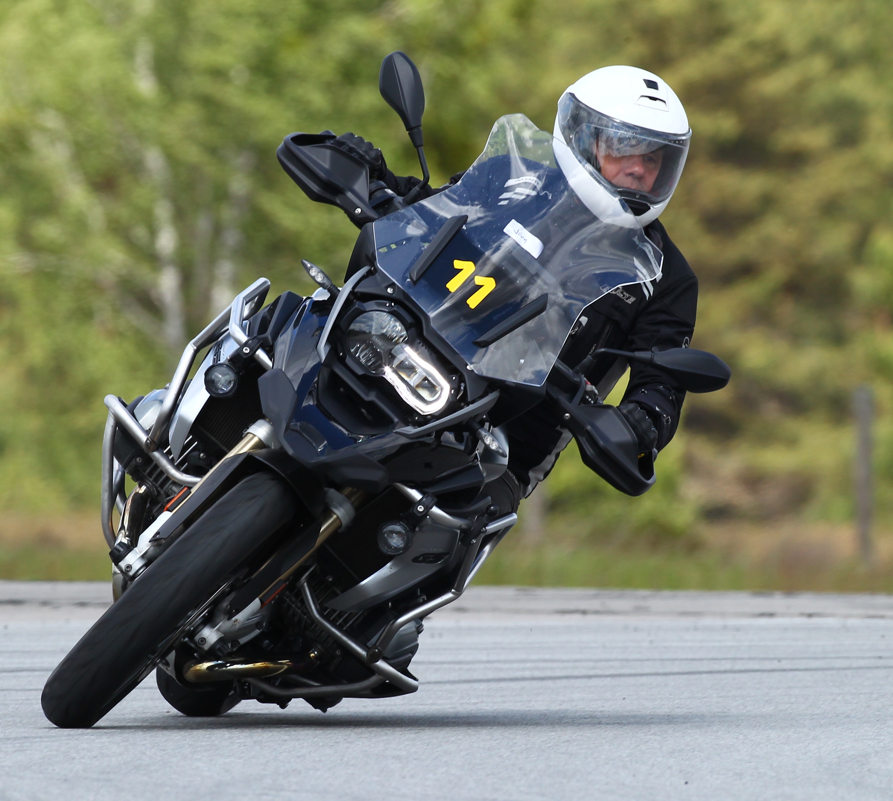

In dieser Woche habe ich an einem erweiterten Motorrad-Training teilgenommen (Lüneburg ADAC).
Im Zusammenhang (Einbahnstraße ohne Gegenverkehr) habe ich die GS, mit Hilfe der Instruktoren, an die physikalischen Grenzen gebracht. Mit unterschiedlichem Fahrstil (legen und drücken) konnte ich das Kurvenpotential ausloten.
Motorrad K50 mit original BMW Sturzbügel, Reifen Conti Road Attack 3 (CRA3)
Ergebnis vom Kurs:
1.) Beide Fußrasten setzen zu erst auf.
2.) Danach setzt auf der linken Seite der Schalthebel auf und dann der Hauptständer.
Auf der rechten Seite kommt nach den Fußrasten der original Sturzbügel.

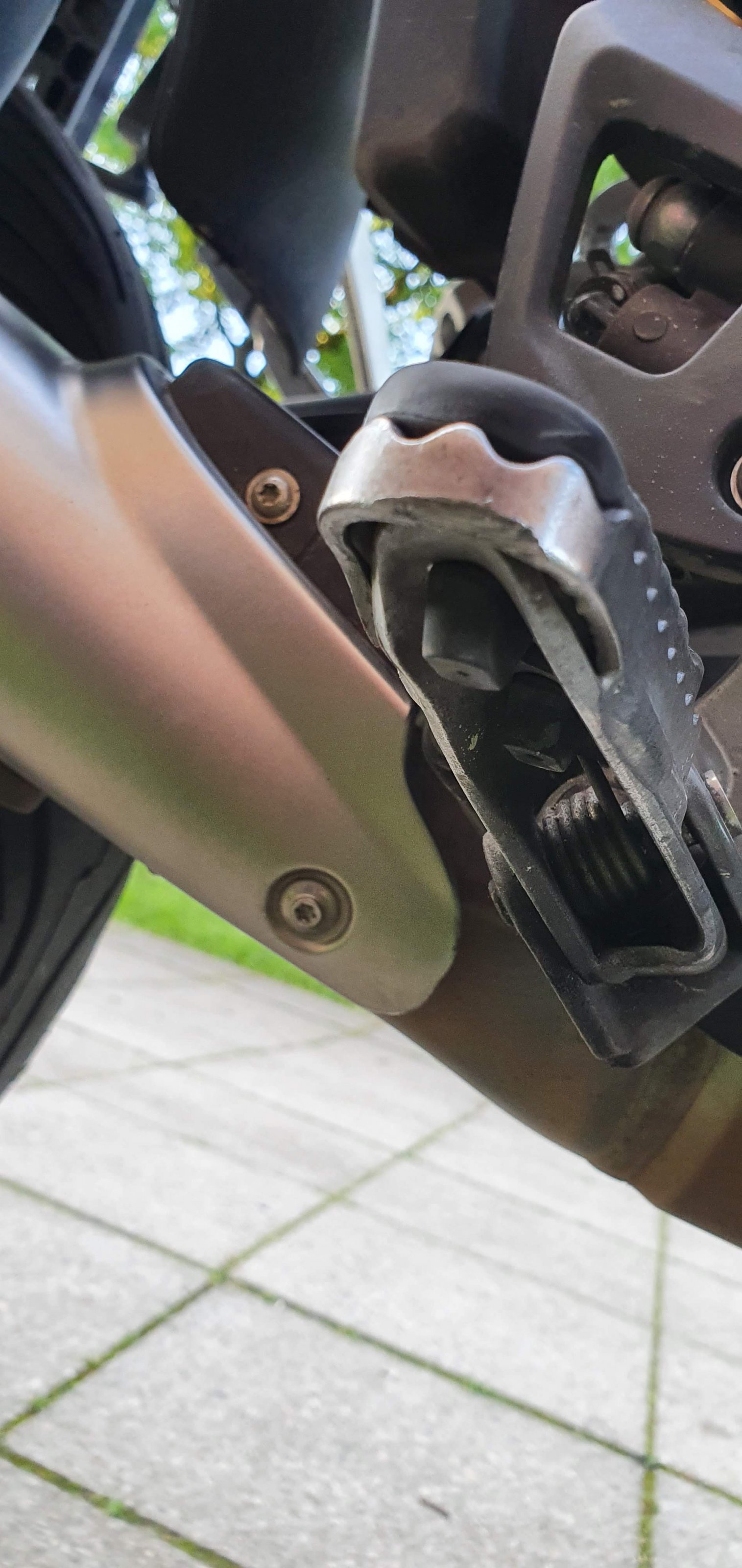

Ich bin gestern auf der Rückfahrt unserer Tour mehrfach mit der linken Raste und einmal mit der rechten Raste aufgesetzt. Habe die SW-Motech Bügel verbaut. Allerdings an einer K25 aus 2007. Als Reifen habe ich die Pirelli Rallye STR. Also bis zum Schutzbügel oder Schalthebel o.ä. würde ich nicht unbedingt gehen wollen. Beim Rastenkontakt ist einfach Schluss. Wenn man da ankommt darf man ruhig aufhören mit Schräglage. Bei meinem Kollege (1200er aus aus 2019 glaube ich) mit gleichen Reifen das gleiche Bild. Er hat auch die SW-Motech Bügel verbaut, nach Rastenkontakt hat er auch nicht weiter provoziert.

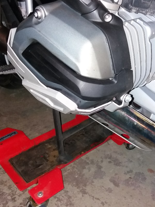

Hallo zusammen,
Vielleicht sind ja für den ein oder anderen
die Schützer von Wundermich interessant.
Highlight: Sie werden nicht an den Schrauben der Hauben befestigt.

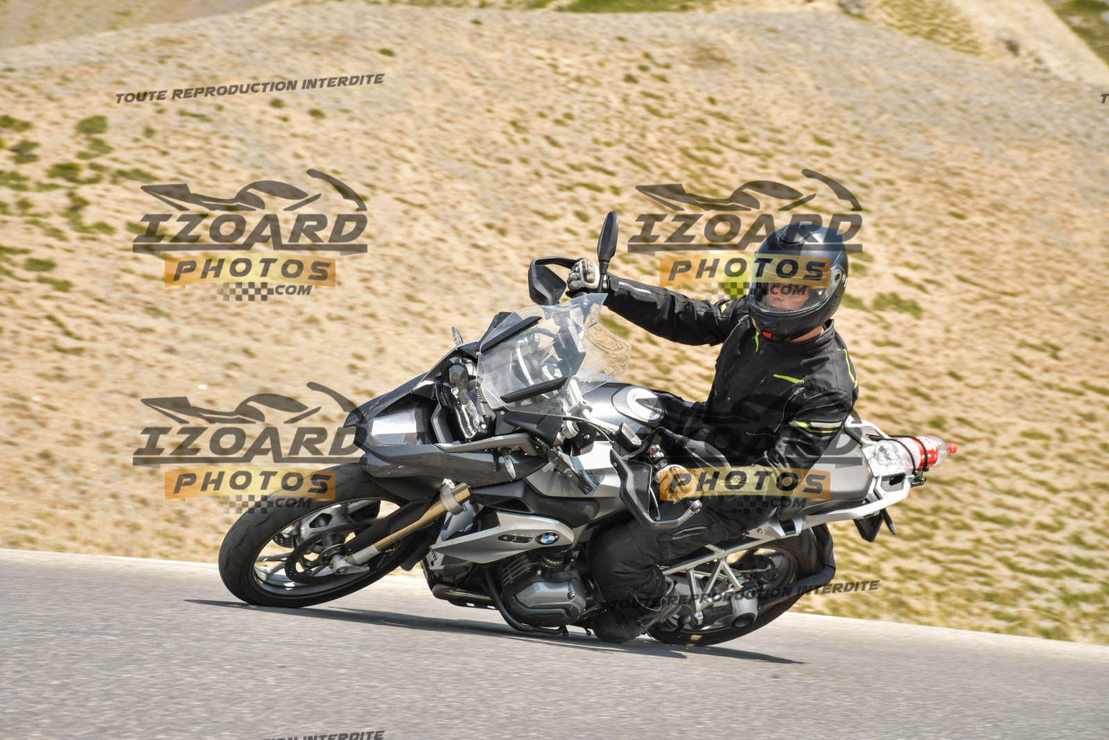

Habe letzte Woche dieses nette Bild am izoard machen lassen. Schön zu sehen sind die Funken der raste und die verbleibende Bodenfreiheit von Zylinder und Sturzbügel.
Standard Fahrwerk, 1 Helm und keine Ahnung was für Sturzbügel:D

Die Frage war aber ob der Sturzbügel die Schräglage einschränkt, nicht ob sich jemand traut diese Schräglage zu fahren.
Ist man nicht auf der Renne sondern die Fahrbahn ist dort wo der Reifen rollt etwas tiefer, dann kommt der Bügel eben näher zum "Grund", setzt auch mal auf. Wenn's blöd geht hakt er ein.
Eine weitere Frage ist ob man das Mopped in der Kurve drückt oder hang-off (Knieschleifer) fährt.
Die Frage ist auch ob man sich an aufsetzenden Rasten stört.
Ich kenne einen Forumisto ("gstrecker" kennt ihn auch) aus Norddeutschland, dessen Fussrasten nur noch 2/3 der Ursprungslänge haben und messerscharf abgeschliffen sind.
gerd
Gandalf2210
12.06.2021
150
Man sieht doch ganz gut, inwiefern er einschränkt oder auch nicht einschränkt?
Bis zur Fußraste schränkt er nicht ein, egal ob hanging off oder drücken. Ja, riskant wird es wenn man auf nicht ebenem Asphalt fährt, oder Bewegung ins Fahrwerk kommt wegen Schlaglöcher zum Beispiel. Wer bei so einem Belag aber solche Schräglagen fährt hat vermutlich sowieso schon mit allem abgeschlossen.

Sooo schräg sieht das optisch gar nicht aus...🤷‍♂️
Oh doch, das ist mal richtig Schräglage. Allerdings wäre mit etwas Oberkörperverlagerung nach innen entweder mehr Reserve oder noch höhere Geschwindigkeit locker drin gewesen.
Gandalf2210
12.06.2021
150
Da geht auch von der Schräglage selbst noch ein bisschen. Bügeln setzt ja noch nicht auf und raste kann auch hochklappen.
Frage ist halt, ob einem die letzte Rille reicht, oder ob es die allerletzte sein muss.
Fürs Foto hat mir der funkenflug gereicht :)
Auch wird das raste schleifen zusehends anspruchsvoller mit schwindender raste, weil einfach die fußposition immer genauer sein muss, weil der Stiefel sonst mit kratzt.

Habe letzte Woche dieses nette Bild am izoard machen lassen. Schön zu sehen sind die Funken der raste und die verbleibende Bodenfreiheit von Zylinder und Sturzbügel.Anhang anzeigen 511750
Hallo zusammen....
Egal welcher Sturzbügel hier verbaut wurde, hier ist Ende im Gelände...
Ein bisschen mehr Schräglage als auf diesem Bild und dann geht folgende Reihenfolge ab...
Erst Fußrastenkontakt (wie Bild), dann Schalthebelkontakt, dann Hauptständer (macht schöne Geräusche und hier ist dann die Physik zu Ende) ... dann war es das...
Der Übergang zwischen Haftung und Abflug kann nur noch mit entsprechendem Fahrstiehl ausgeglichen werden.

Ich möchte jetzt Deine Erfahrung nicht bewerten, sondern nur meine Erfahrung mit meinem Moped darstellen.
Fahrergewicht 90 Kg, BMW K50 Bj. 15 manuelle Fahrwerkseinstellung hart mit Gepäck. Original Sturzbügel BMW.
Von Oben als Fahrer betrachtet setzt meine Maschine mit mir als Fahrer auf der linken Seite zuerst mit folgenden Anbauteilen bei entsprechender Schräglage auf.
Links: Erst Fußrastenkontakt, dann Schalthebelkontakt, dann Hauptständer (Kein Sturzbügelkontakt mit dem Asphalt). Danach kein Versuch eine Steigerung mehr Schräglage herbeizuführen.
Rechts: Erst Fußrastenkontakt, dann original Sturzbügel, keine Hauptständer. Danach habe ich mein Glück nicht weiter herausgefordert.
Alle Beschreibungen sind selbst erfahren und auf abgesperrter, sehr gutem Asphalt erfahren worden.

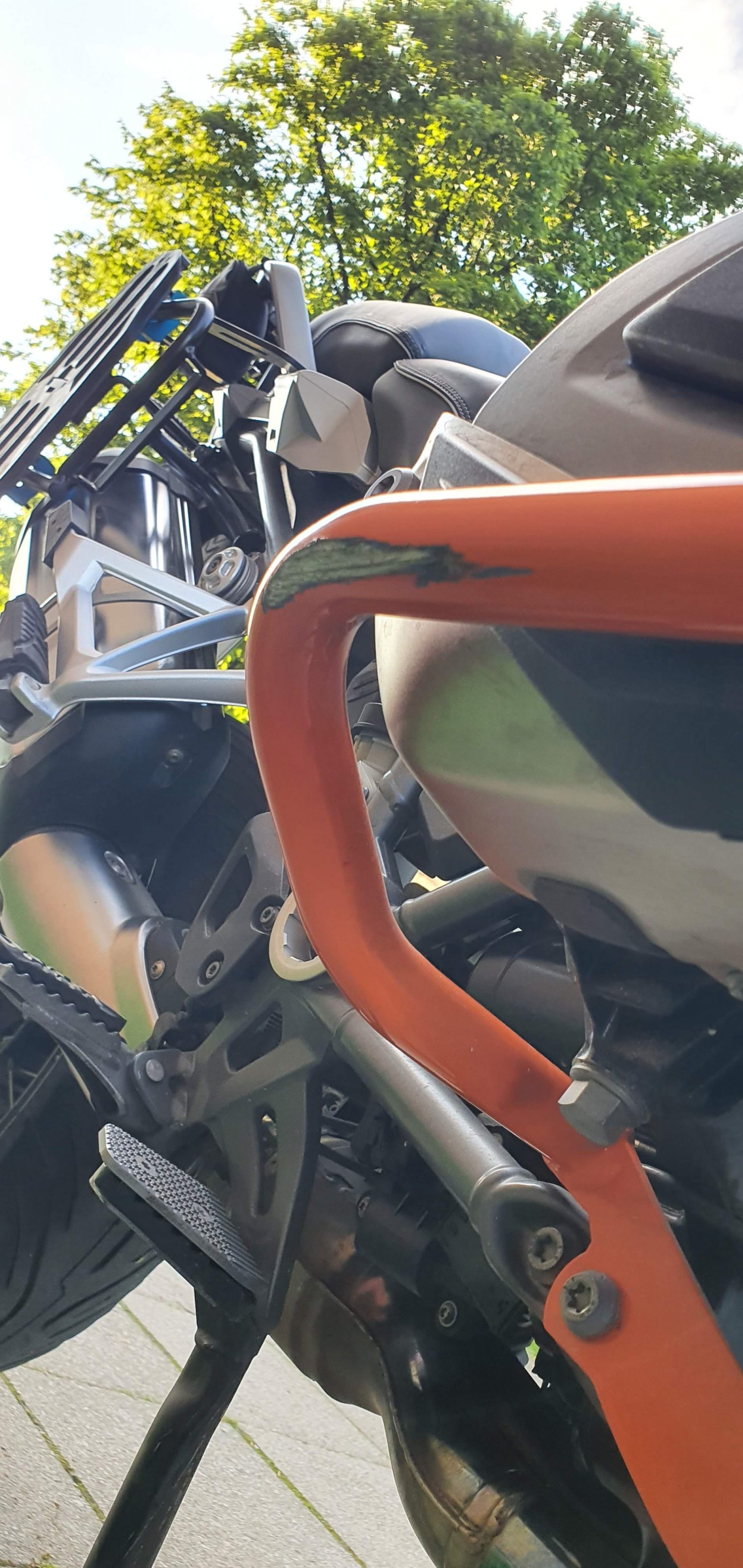

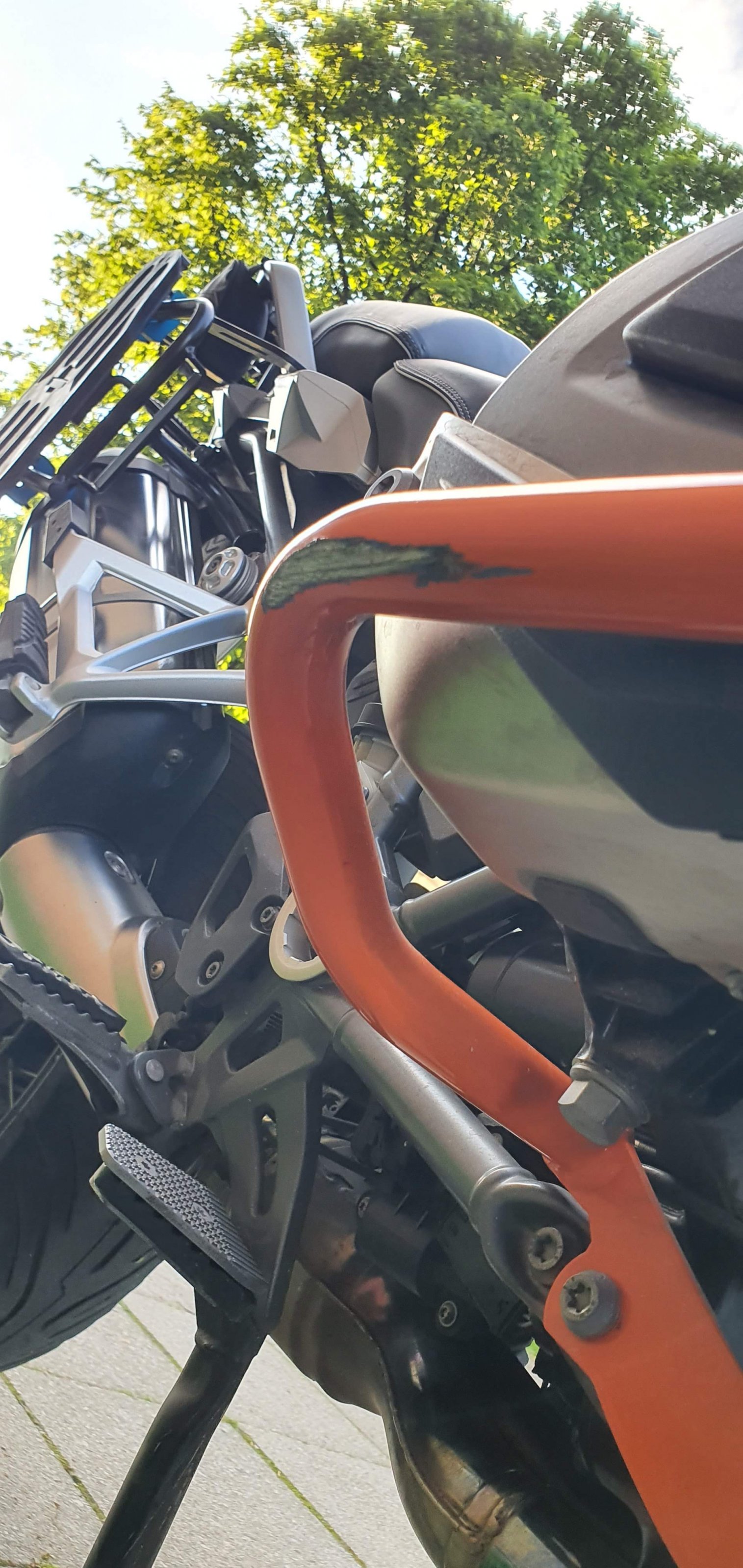

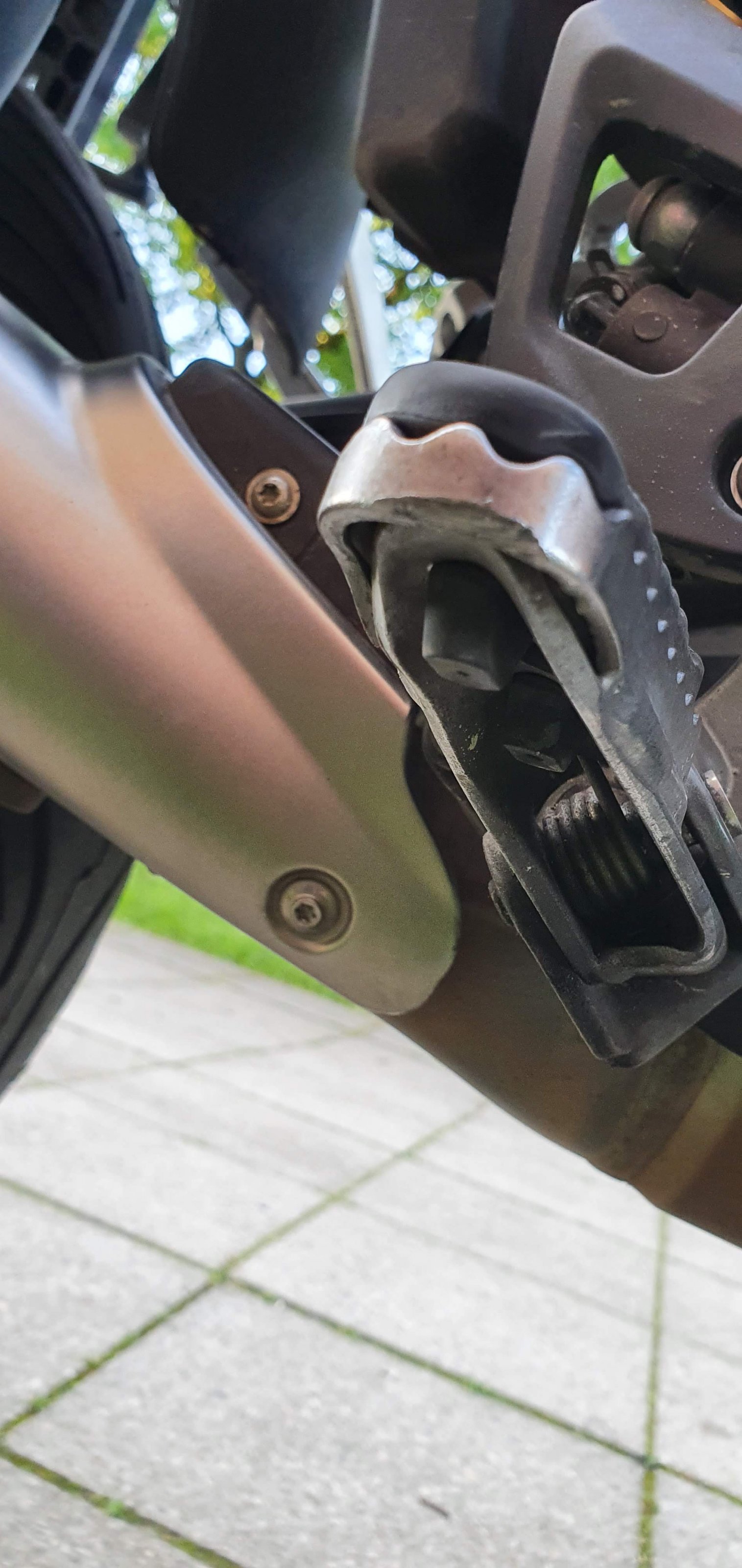

Ich habe einen Sturzbügel von SWMOTECH (an einer GS 1250) schon aufsetzen sehen.
Bei meinem BMW-Bügel an der 1200er und 1250er setzt zuerst die Fußraste auf.
Hier im Bild die 1200er GS
