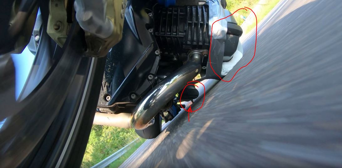

Das sehe ich genauso wie Gerd beschrieben hat. Es wurde hier sicher schon mal irgendwo gepostet - aber es gibt bei Youtube ein ganz gutes Video eines Kollegen, den eine ähnlich Frage für seine
BMW R1200 R LC umtrieb und der das im "Sebstversuch" praktisch ermittelt hat - hier mal ein snap aus dem Video:
Da er maximale Schräglagenfreiheit will hat er sich gegen den Schutzbügel entschieden. Ist wie immer eine Frage der Prioritäten, bzw. was man will.
Und hier der Link zum Video - siehe ab 4:13 und ab 5:50 (Schutzbügel):

Eine R setzt aber auch deutlich früher auf als eine GS oder gar eine ADV.

Das Video ist sachlich und fachlich top. Kein Gelabere, einfach nur erklärt "wie".
Bei der Kameraposition am Vorderrad denke ich mir "der hat Beziehungen und bekommt die Dinger geschenkt" :-) aber der Zweck heiligt die Mittel.
Die Fussrasten haben zwar "Besenstiele" als Schleifpins aber jeder kann seine eigenen Sclüsse ziehen.
Die Rasten der GS liegen deutlich tiefer!

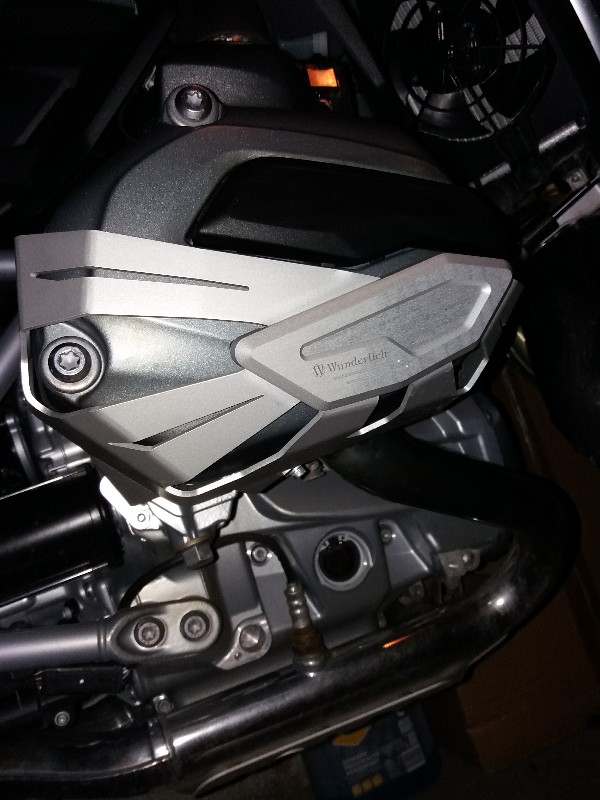

mach Dir doch ein paar Zylinderschützer drauf.z.B. von Wundermich.Die schränken nicht ein,schützen aber.Und den Schleifpad kannst Du austauschen.

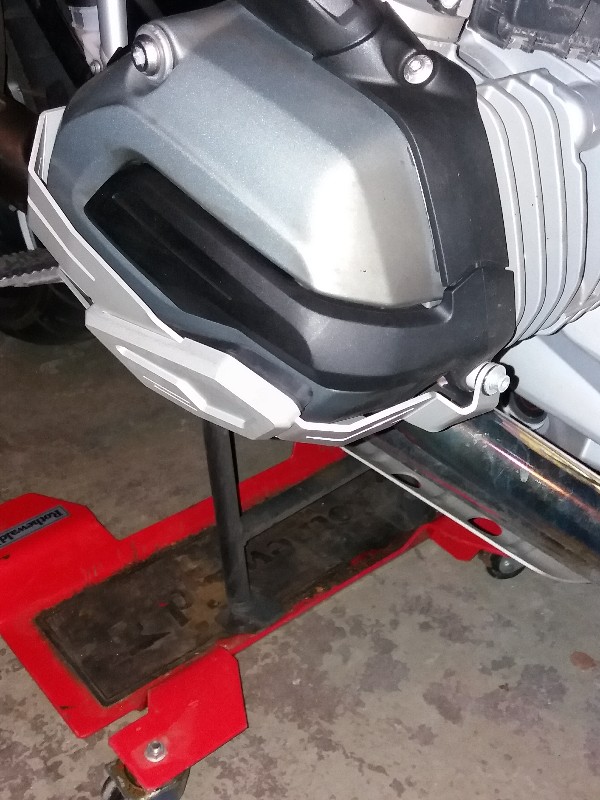

Hi,
so hab ich's auch gemacht - allerdings mit den originalen von BMW - sind sicherlich sehr ähnlich und haben ebenfalls ein Schleifpad auf dem Edelstahl-Schutz des Zylinderkopfs:
