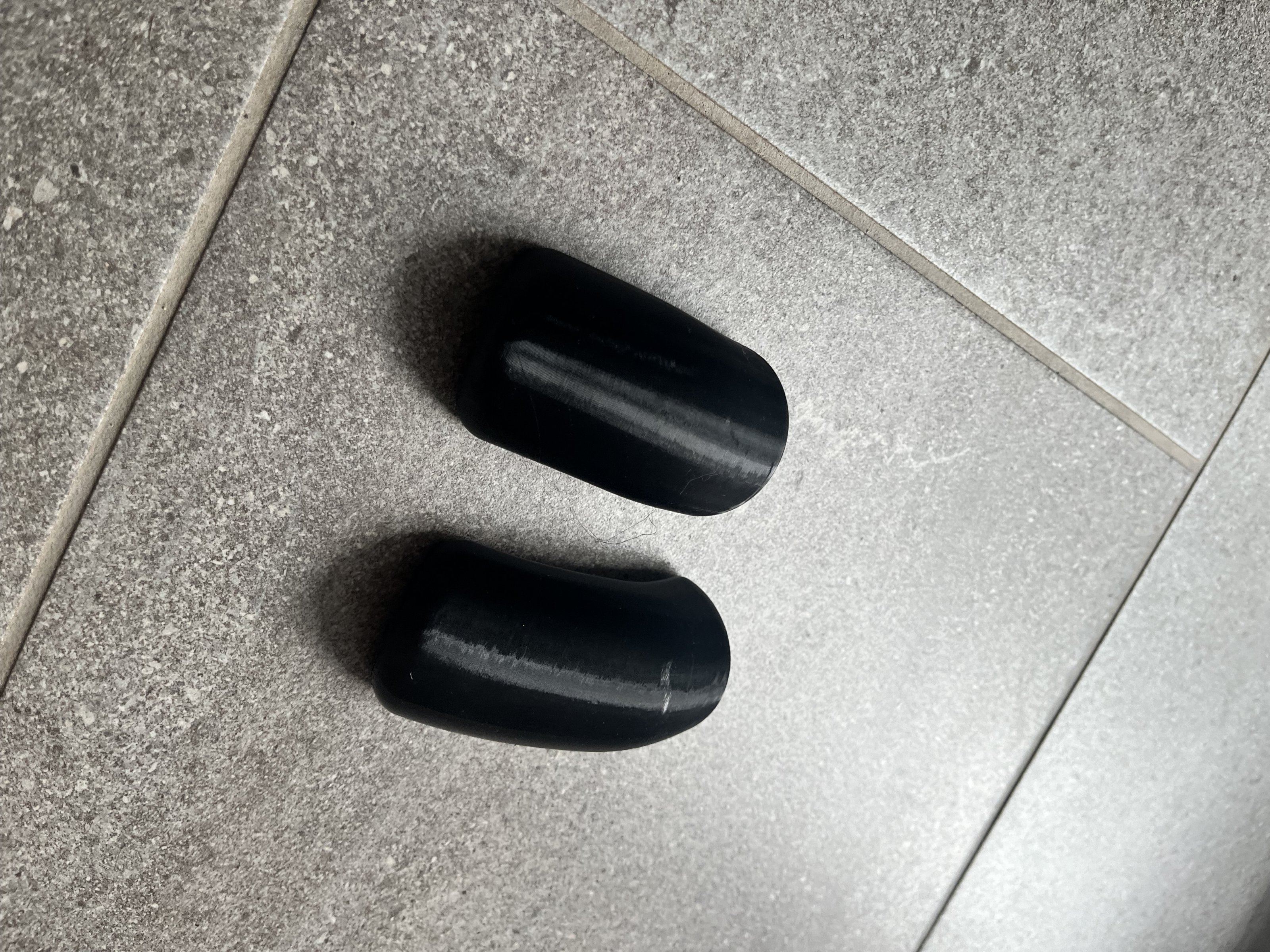

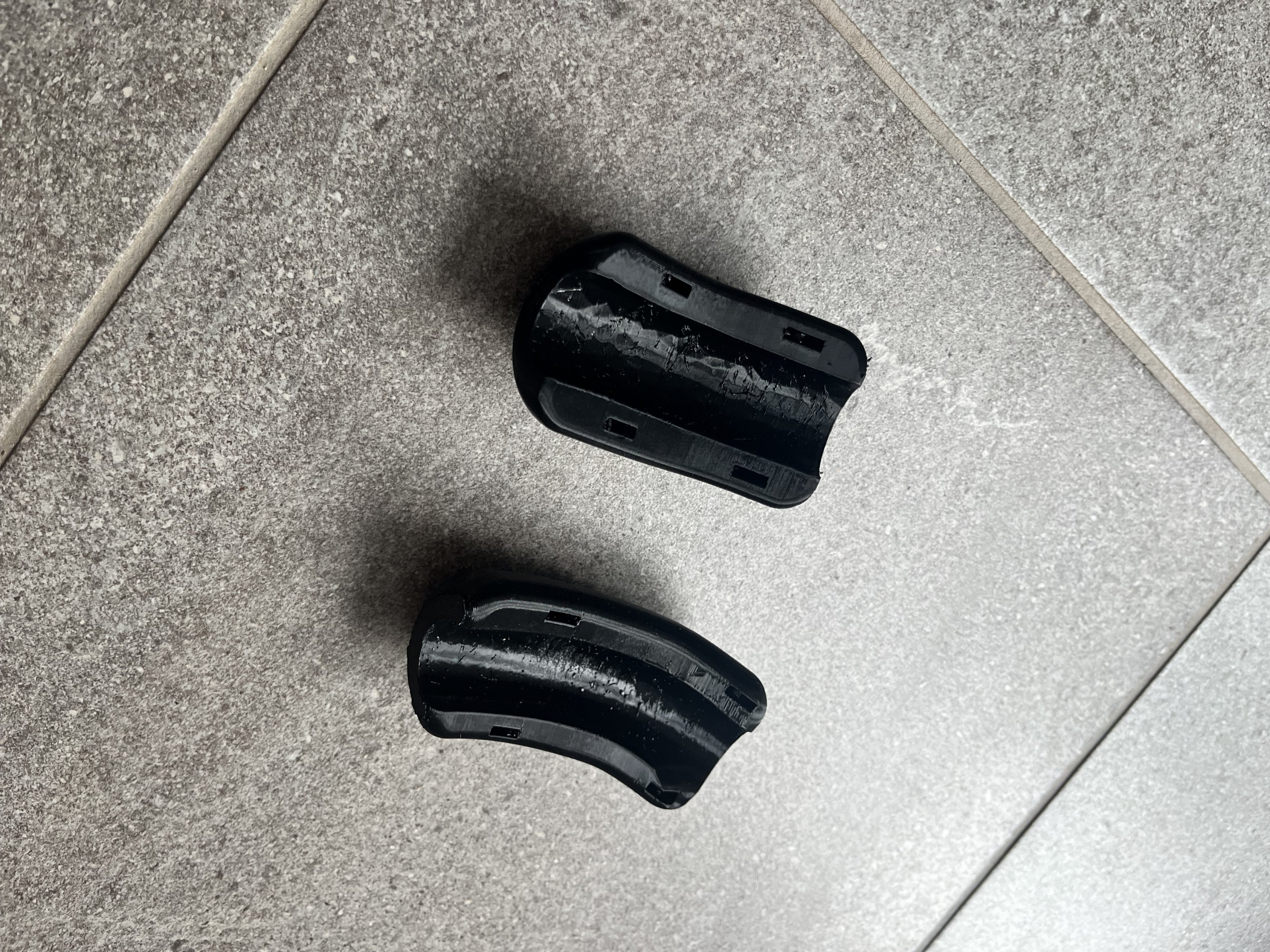

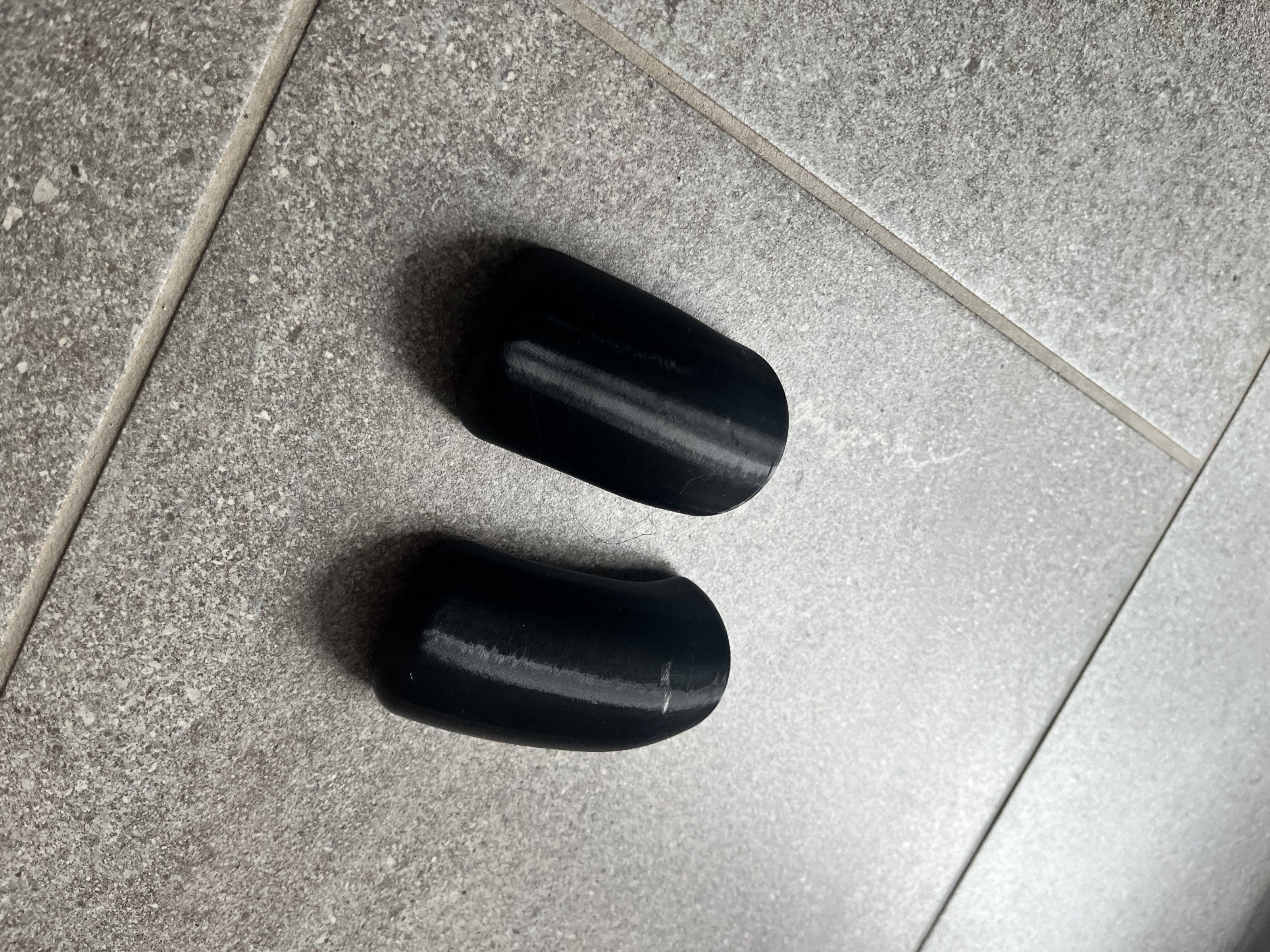

in der allseitsbekannten Schrauberzeit ist mir die Idee gekommen, für den Fall eines Umfallers auf Asphalt (im Gelände ist es wahrscheinlich eher unrelevant) Protektoren bzw. Schleifer für die Sturzbügel zu bauen, damit diese nicht gleich verkratzt werden.
Also habe ich die Sturzbügel abgebaut, 3D-gescanned, und ein entsprechenden Bügelschutz konstruiert. Diese haben einen Umfassungswinkel von 190 Grad, Klippen also einfach an und können mit Kabelbindern dann gesichert werden.
Falls Interesse besteht, kann ich die Dateien auch noch auf hochladen, damit sie ihr euch auch drucken könnt. Anbei noch ein paar Bilder.
Gerne Fragen oder Anregungen unten in die Kommentare :)
Über den Sinn oder Unsinn für Protektoren der Protektoren kann man sich sicher streiten, war für mich einfach ein schönes kleines Projekt :)

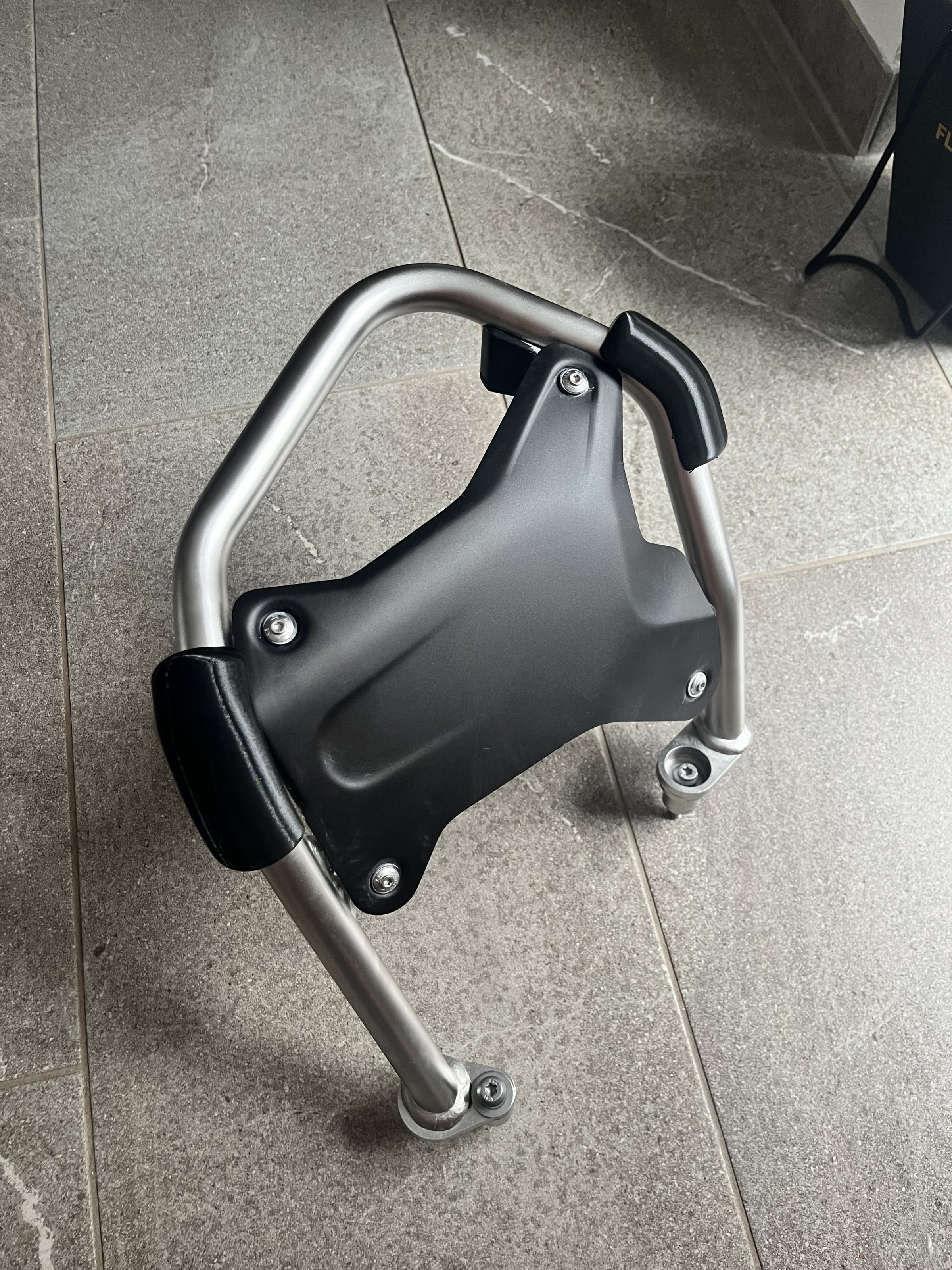

Wie wirken die den montiert komplett am Motorrad, gibt es vielleicht ein komplett Bild von der Seite?

Ich schaue dass ich sie die Tage montiere, dann werde ich euch nochmal Bilder machen. Bin in nem anderen Thread auch noch Bilder schuldig..

ich hätte Interesse aber für Adventure
18,5mm gibt es nicht im Netz
Hat der Bogen nen anderen Durchmesser oben? Meine Bügel sind 25mm Durchmesser
ja 18mm hätte ich jetzt gesagt

Und mit Kabelbinder :unsure: am besten natürlich zwei Hälften und 4x Schrauben
Mhh okay. Am besten wäre natürlich wenn man die Bügel scannt. Ansonsten bekommt man da wsl Probleme und es sieht nicht gut aus
Das ist hier nicht möglich, da das Blech im Weg ist und der Zylinderkopf relativ eng hintendran baut. Die Kabelbinder sind auch nicht zu sehen. Ich sende euch die Tage Fotos rein 👍🏼

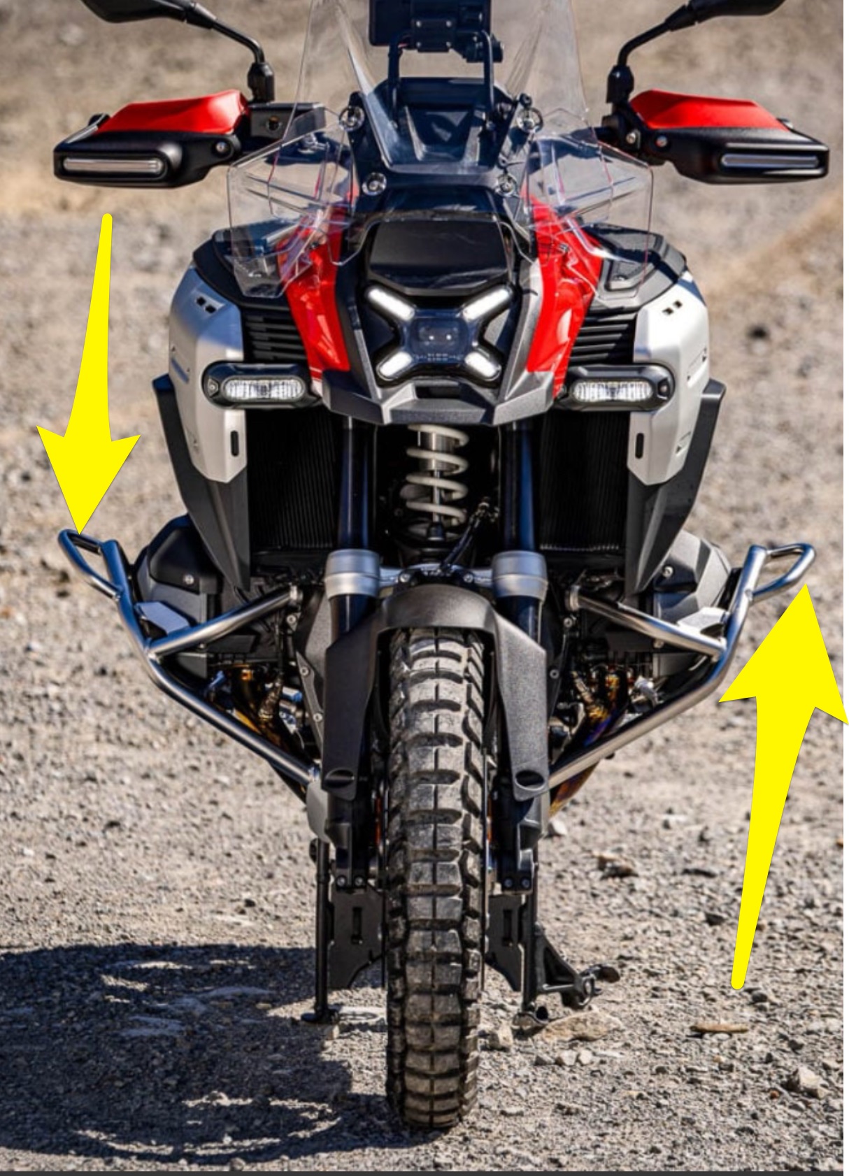

Yep da sind wir schon zu zweit.

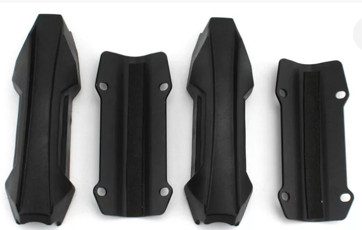

Für die dünnen Röhrchen außen an der 1300GSA hab ich auch noch nichts gefunden.
Sollen bei einem Umkipper die Sturzbügel vor Kratzer usw. schützen. Kommt es zu einem tatsächlichen Sturz, ist der Bügel eh hin und muss im besten Fall ersetzt werden.
Denke wenn man ein dünnes Gummi um das dünne Rohr der Sturzbügel macht, dann den Schutz darüber, wird ein Schuh draus.
Der Schutz sollte dann zweiteilig sein, wie z.B. diese hier und an die Enden der Sturzbügel passen, dort wo die Pfeile sind:

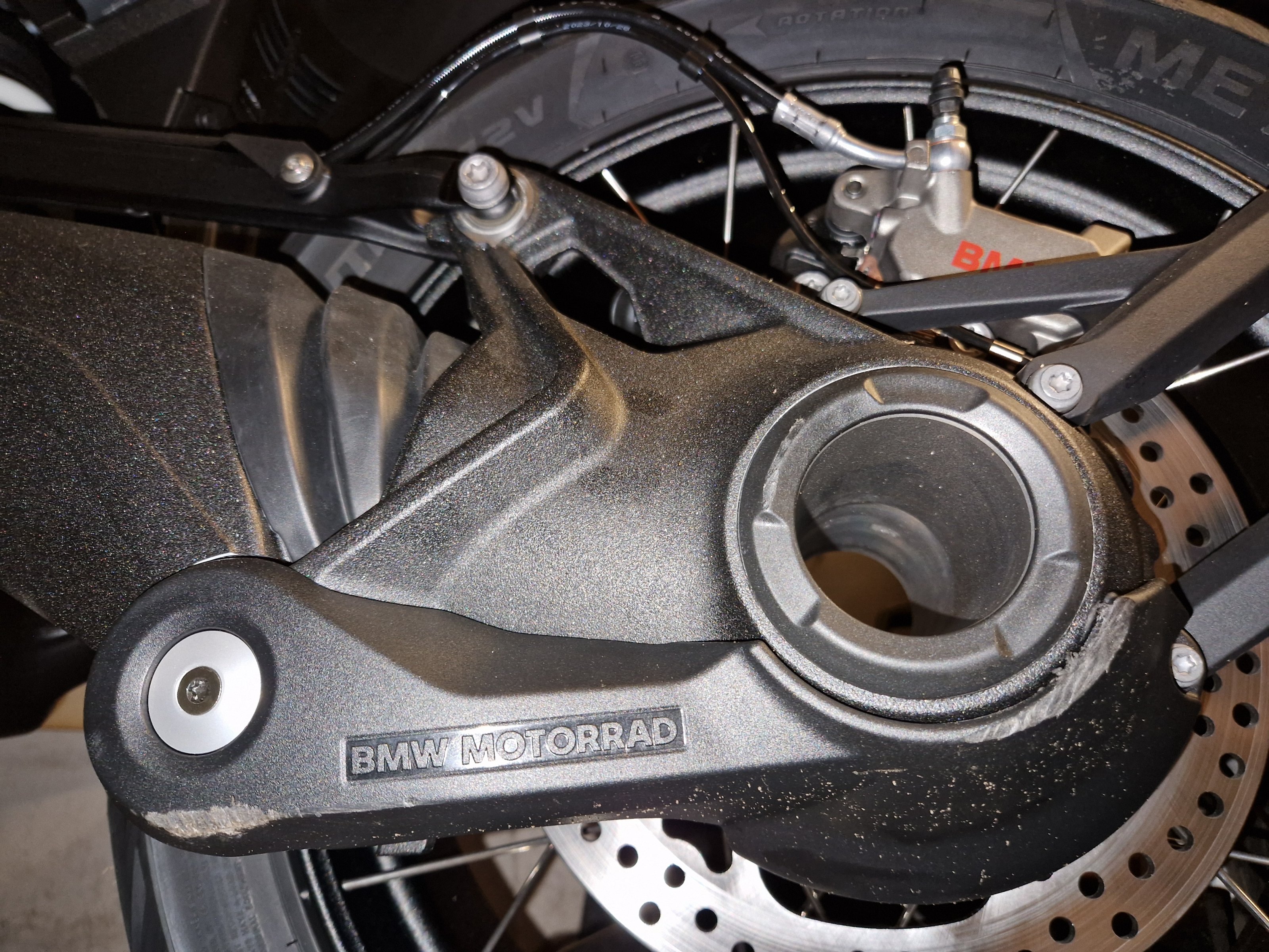

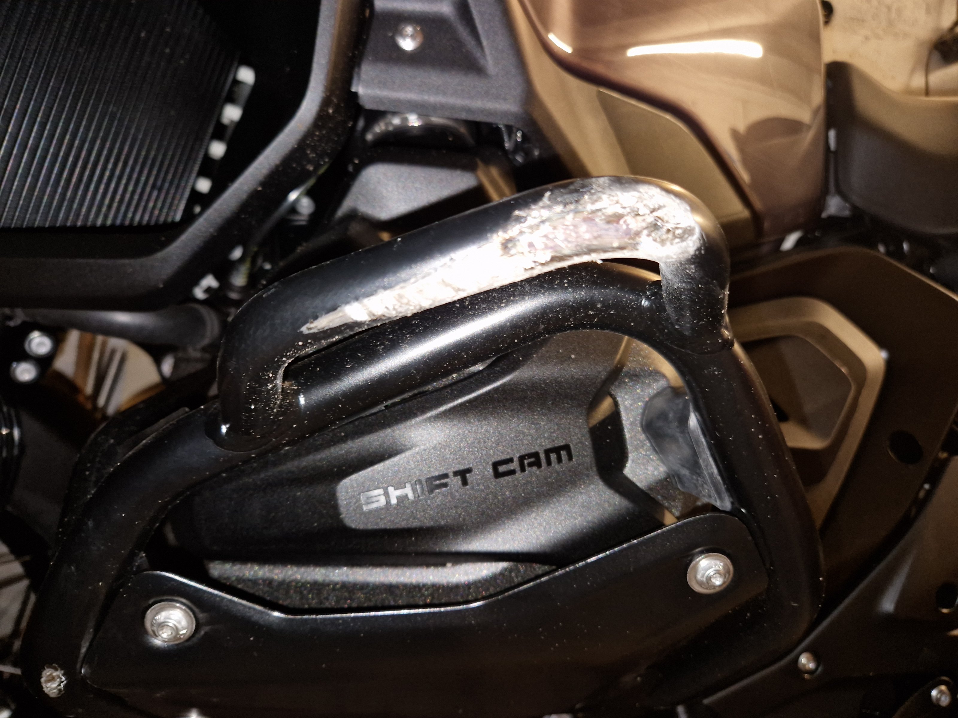

Was ist passiert, ein "Umfaller" ? Sind noch mehr Schäden an der GSA ? Gute Besserung dem Motorrad und natürlich auch dir ...
Danke
Neue reifen halt und der Rest von Ereignissen wie feuchtes Wetter zu viel Gas zu viel Schräglage usw.
Zum glück hatte Endantriebschutz gleich beim kauf mitbestellt.
Am meisten hat natürlich der Bügel Abbekommen dann Hinterreifen, Endantrieb, Kofferhalter und beiden Fußrasten und natürlich meine Arschbacke :running:
Aber mir geht's gut, Frauchen hat sich auch schnell Beruhigt :angel:
