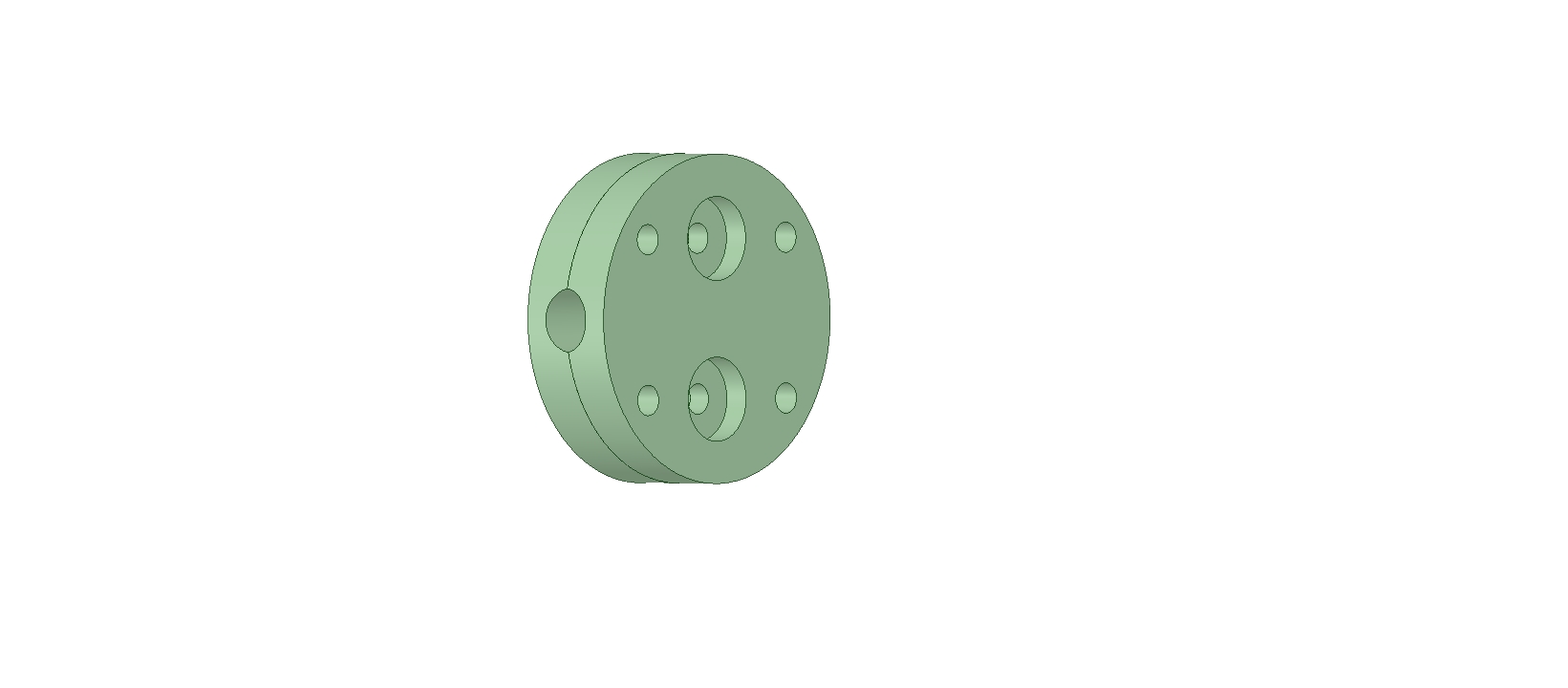

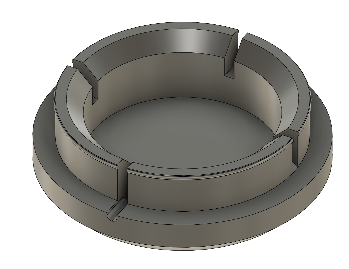

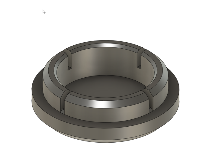

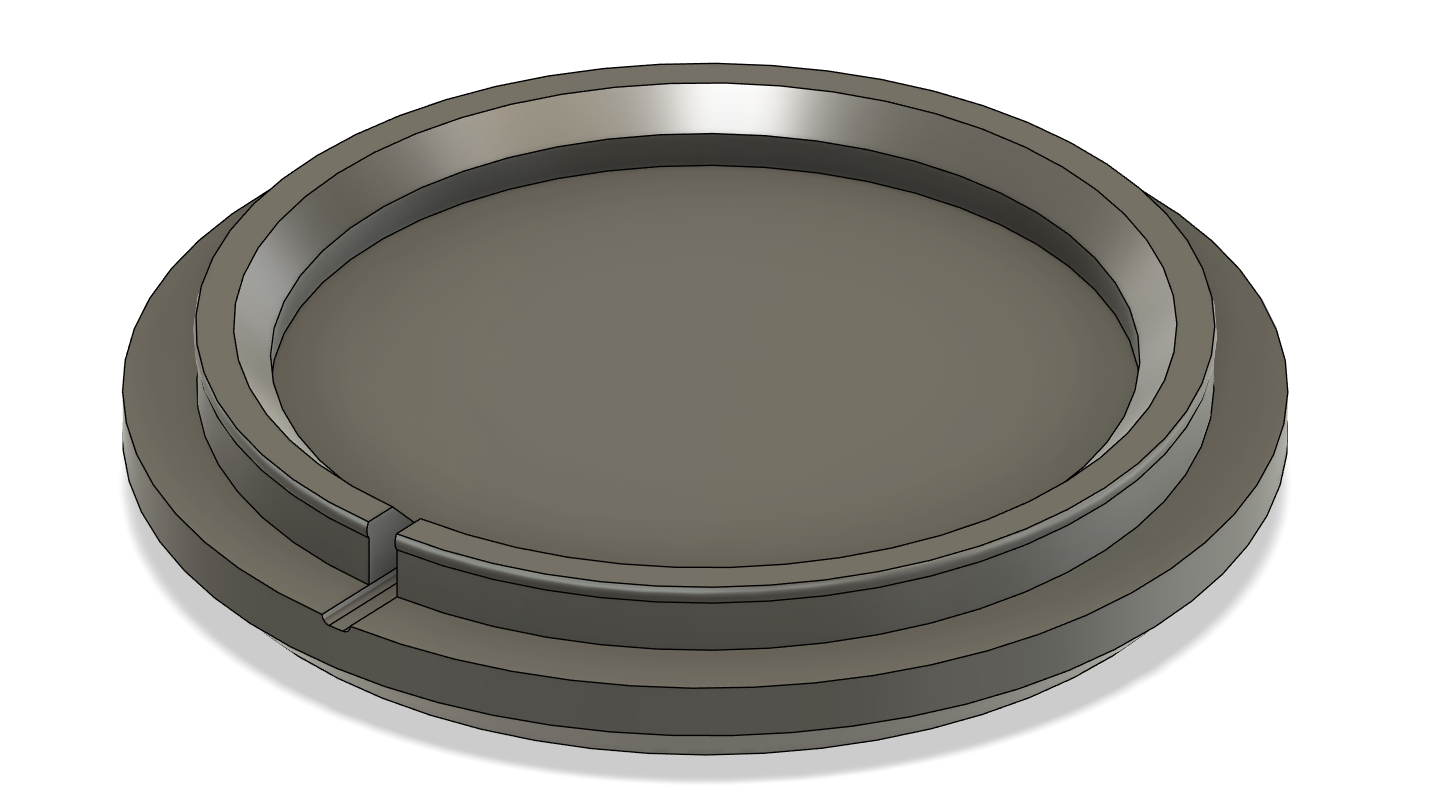

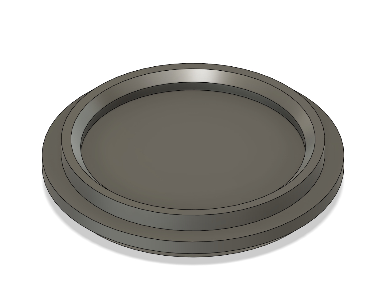

gibt es hier noch weitere Leutz, die dem 3D Druck frönen und bereits nützliches für das Moped erstellt haben?
Meine erste Aktion war, Kappen für die hässlichen Löcher am Rahmen der GS zu machen.
Gruß Hans
Gast 83827
Aber guter Punkt. Ich konstruiere noch einen Ablauf hinein...

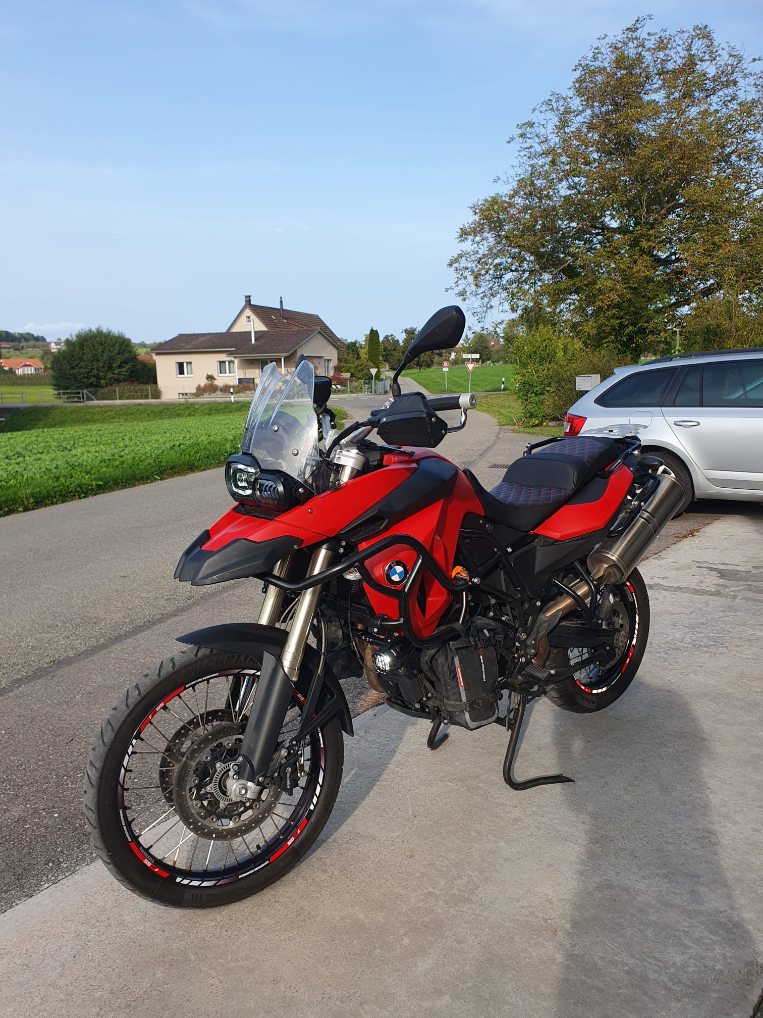

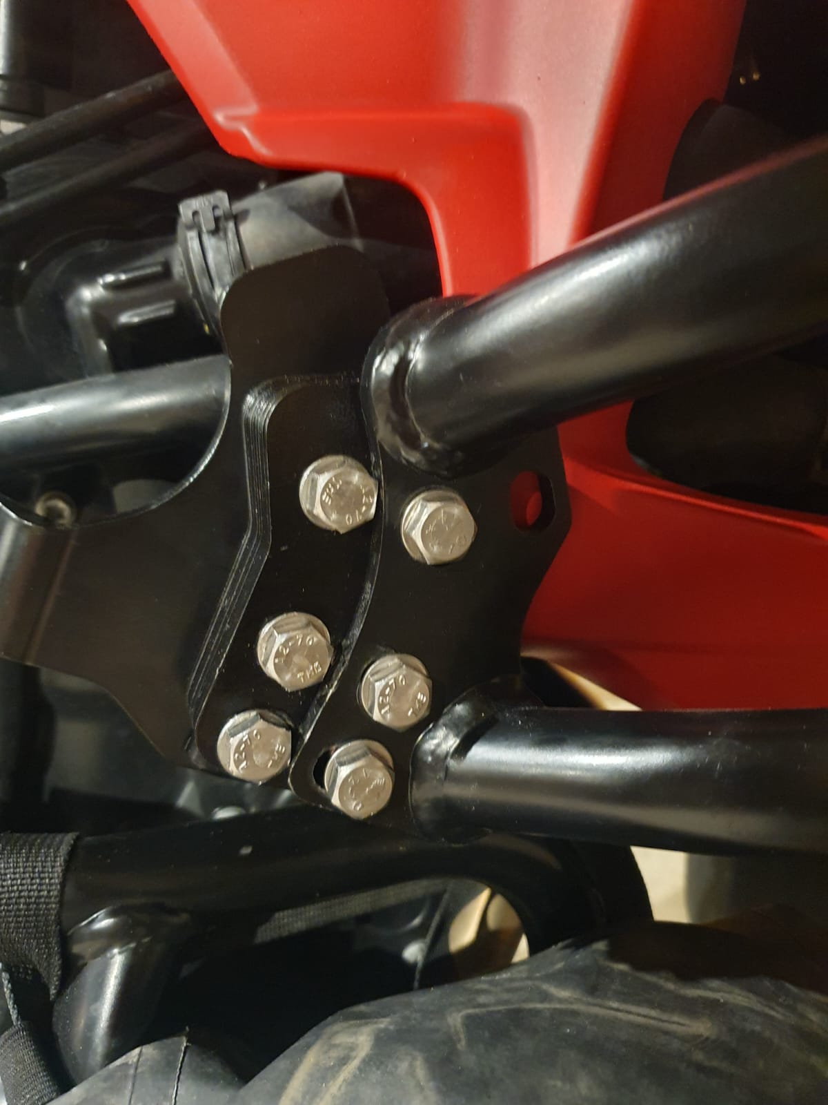

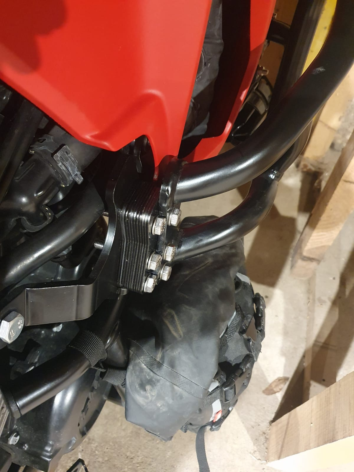

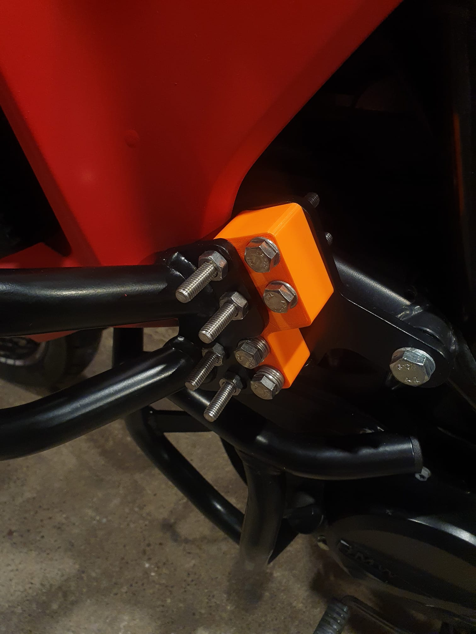

Hab schon diverses gemacht.
Hab mir zum Beispiel Adapterplatten für meine Sturzbügel selber gedruckt und die nachher fertigen lassen. Passen Toptop

Hab zuerst noch überlegt ob ich den 3D-Druck lassen soll, da der mit 100% Infill ja auch schon sehr stabil sein kann, hab mich dann aber doch dagegen entschieden da ich die bei einem Kumpel einfach fertigen lassen konnte.

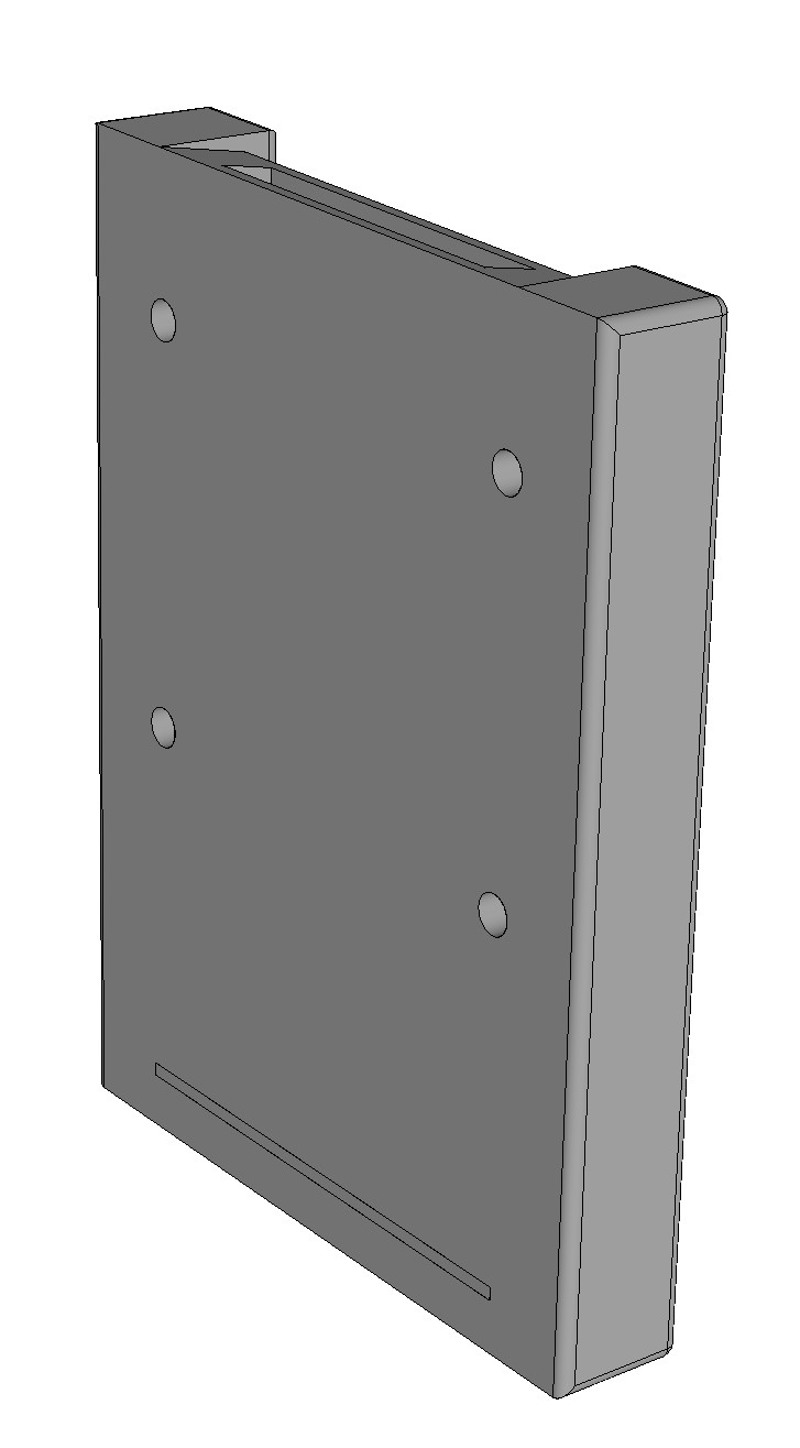

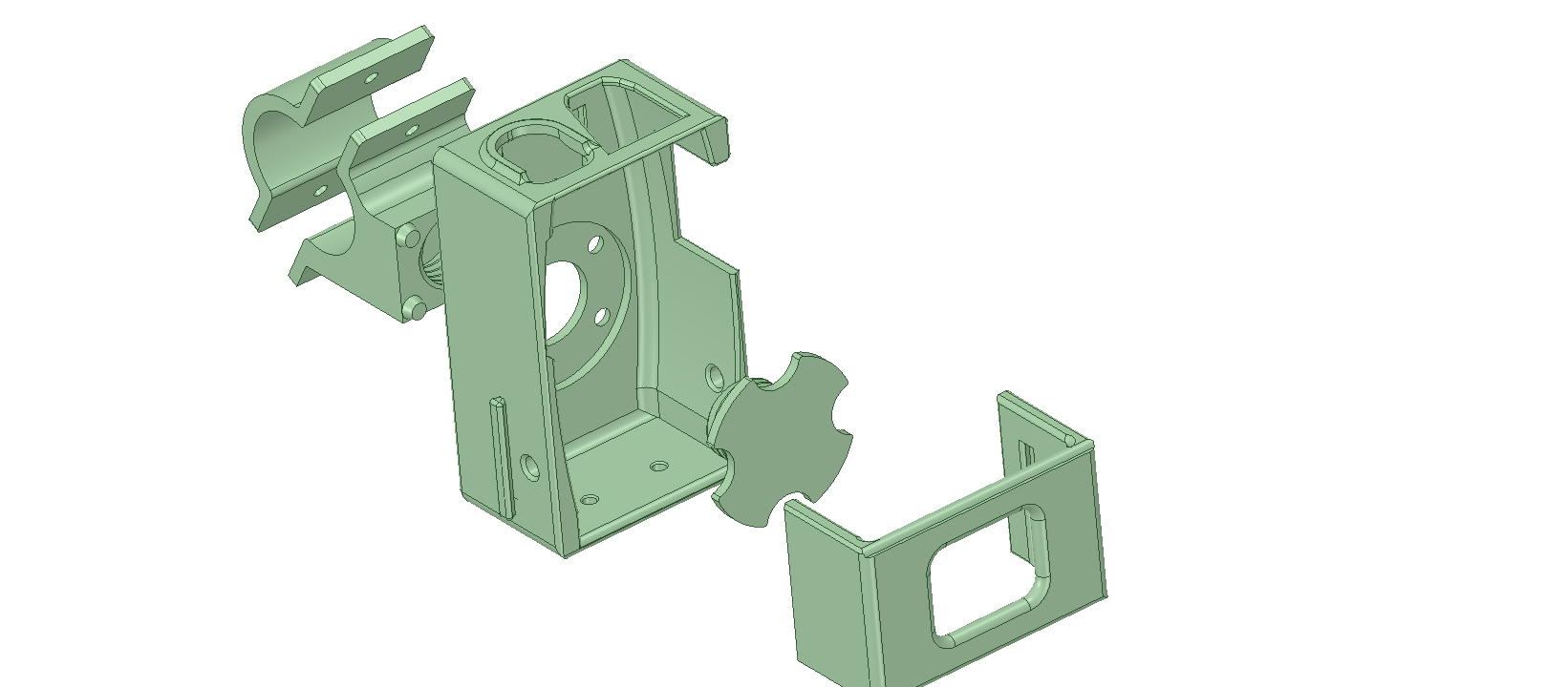

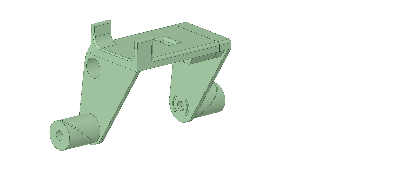

Fahre auch schon ne Weile mit einem 3D-Druckteil an der GS rum... lange was gesucht, dann selber konstruiert. Komisch, dass niemand so was in der Art auf den Markt bringt...
Ist ein Adapter für Garmin Zumo XT und XT2 um diese in der Original Navihalterung von BMW einclipsen zu können. Gerätehalter mit Stromversorgung vom XT2 wird auf den Adapter geschraubt. Anschließend wird die Baugruppe in die Navihalterung eingesetzt und abgeschlossen. Die Stromversorgung kommt via zusätzlichen Kabel von einem Y-Adapter vom Bordnetz.
Material hab ich ASA-CF genommen. Dachte, wenn der hält lass ich ihn irgendwann mal in Metall drucken. Ist aber jetzt schon 70tkm dran. Da werd ich beim nächsten mal wohl wieder auf Kunststoff zurückgreifen... ;-)

Ja, ich denke bei Navis scheiden sich einfach die Geister zu sehr. Aber schönes Teil btw. :)

Wie realisierst du damit die Stromversorgung ?
Da wo der Strom für den Navigator gesteckt ist (vorne rechts), hab ich gesplittet...
War mir wichtig, damit ich Navi6, CRC oder CRN auch Betreiben kann...

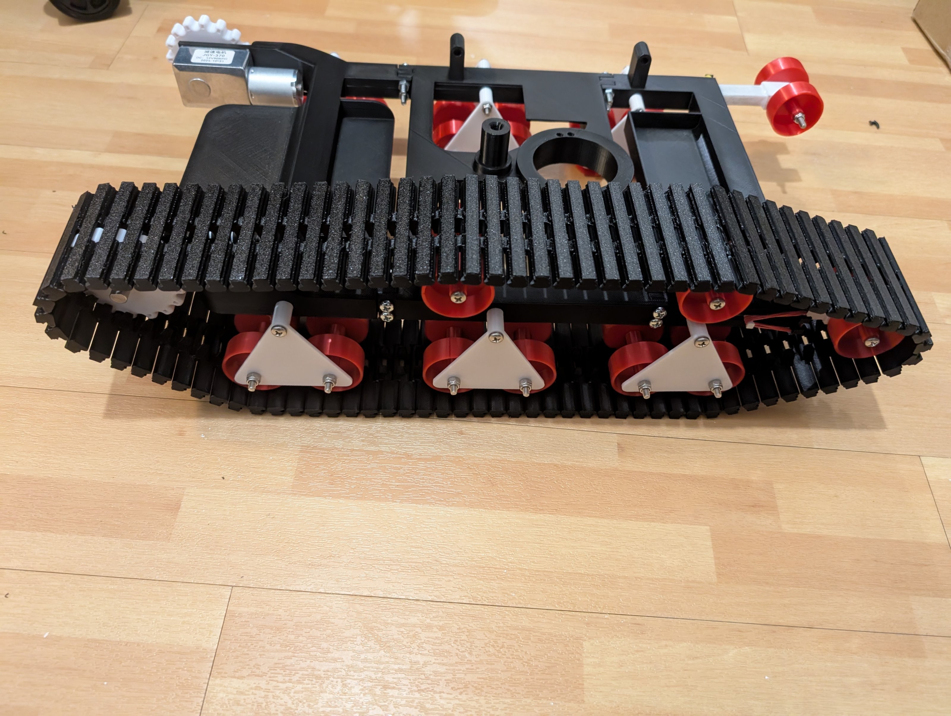

Ich habe auch schon diverses Gezeichnet und gedruckt. Für die Wohnung, das Fahrrad das Motorrad und aktuell arbeite ich an einem Kettenfahrzeug das ausschließlich (bis auf die Elektrik :)) auf 3D Druck basiert.
Experimentiere da auch gerne mal mit verschiedenen Versionen zwecks Stabilität. Habe mir nach langem Überlegen vor zwei Monaten auch den Bambulab P1S zugelegt. Seither läuft er fast durch. Habe durch berufliche Hintergründe viel Erfahrung mit CAD und bisher alles irgendwie gedruckt. Wenn jemand mal Hilfe beim Zeichnen braucht oder einen Druck kann ich gerne behilflich sein.
Für die neu angeschaffte Dakar überlege ich z.B. den kompletten Mudguard für das Vorderrad und andere Spässchen zu drucken. Je nach Ausführung kann man schon sehr stabile Dinge drucken.
Werde nachher mal ein aktuelles Foto von meinem Projektfortschritt senden. Habe hier gerade nur eins vom Rohmodell ohne Technik auf dem Handy

Hi, das gefällt mir sehr gut, Hut ab :) Was wäre der Mann ohne Spielsachen. Ich hatte leider nie wirklich mit Cad zu tun, ich hab zu Lehrzeiten noch mit Bleistift gezeichnet. Womit arbeitest Du, das sieht professionell aus?

An ein wirklich großes Teil habe ich mich bis dato nicht rangetraut. Bei Deinem Kettenfahrzeug fallen mir auch gleich tausende Sachen wie Arduino Steuerung und NervGuns oben drauf ein :) Was hast Du vor damit?

Ich arbeite mit Solidworks, da ich das im dem beruflichen Umfeld gelernt habe und dadurch auch Zugriff darauf habe. Ist für den Privatanwender sonst unbezahlbar.
Ich sende nachher mal ein Bild mit dem aktuellen Stand da ist die Technik des Fahrwagens schon fertig und fährt. Tatsächlich ist ein Arduino für die Antriebe drin. Hier setze ich mein Signal der Fernbedienung in die Signale für die Fahrmotoren und den Drehkranz um. Getrieben wird es von H Brücken und Getriebemotoren.
Der Fahrwagen ist fertig, allerdings würde ich bei einem erneuten Bau noch Änderungen in Bezug auf Federung machen.
Der Oberwagen ist über Kugellager auf den Fahrwagen gesetzt und mit einem 6 Poligen Schleifring kann ich dort auch Signale und Spannung nutzen. Somit unendlich drehbar.
Ich habe den Oberwagen als reine Rahmenkonstruktion mit eingedruckten Muttern über die volle Größe des Fahrwagens gemacht. So bin ich flexibel was ich drauf bau und kann dass dan bei Bedarf austauschen. Habe auch schon an einbauten von Roboterarmen oder Softair gedacht. Mal sehen was ich zuerst umsetze.
Wichtig war mir erstmal das Grundkonstrukt. Bei Bedarf setze ich mich mal dran eine Anleitung samt CAD Daten fertig zu machen, dass es jederman nachbauen kann, allerdings noch ohne die erwähnten Änderungen an der Federung - hier lasse ich dann aber jedem die Freiheit das Modell zu updaten/modifizieren und dann so mit Nennung des Originalautors zur Verfügung zu stellen.
