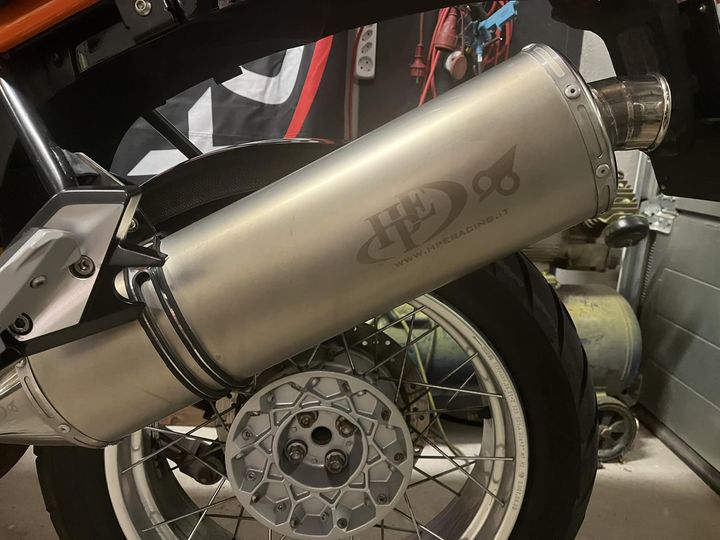

Hallo Zusammen,
ich bin auf der Suche nach einer ABE in Schriftform für die R1150GS.
Kennzeichnung auf dem Schalldämpfer HPE BM.13T.002 e3 1067
Ilmberger als damaliger Importeur hat leider genau zu dieser Nummer keine Unterlagen mehr.
Hat jemand von euch etwas in Papierform was er mir zukommen lassen könnte?
Dass ich theoretisch keine Unterlagen benötige ist mit sehr wohl bewusst. Im Zweifel spart mir
das aber unnötige Diskussionen.

Du brauchst sehr wohl Unterlagen zu der Tröte.
Auf der Tröte steht zwar, daß Sie eine e-Nummer hat, aber nicht für welche
Marke und welches Modell. Das steht in der ABE.
Zach hatte seinerzeit Marke und Baureihe in den Topf eingedrückt.

Wenn die Nummer eine E-Nummer ist (kann ich nicht beurteilen), dann liegt eine Typgenehmigung vor (keine ABE). Für Motorräder ab 1999 sollte das auch so sein. Dann müsste das doch irgendwo (z. B. beim KBA) zu recherchieren sein. Sonst könnte das kein Ordnungshüter prüfen - und Papiere muss man dann bei einer Typgenehmigung nicht vorlegen können. Ich denke daher, dass der TÜV Zugriff auf die dortige Datenbank haben könnte. Daher würde ich beim TÜV mein Glück probieren. Wenn darin das Modell genannt ist, dann ist alles in Ordnung, man muss nichts dabei haben. Vorfahren würde ich aber besser nicht, denn wenn der Auspuff für ein anderes Mopped zugelassen ist, dann wird die Weiterfahrt untersagt.
