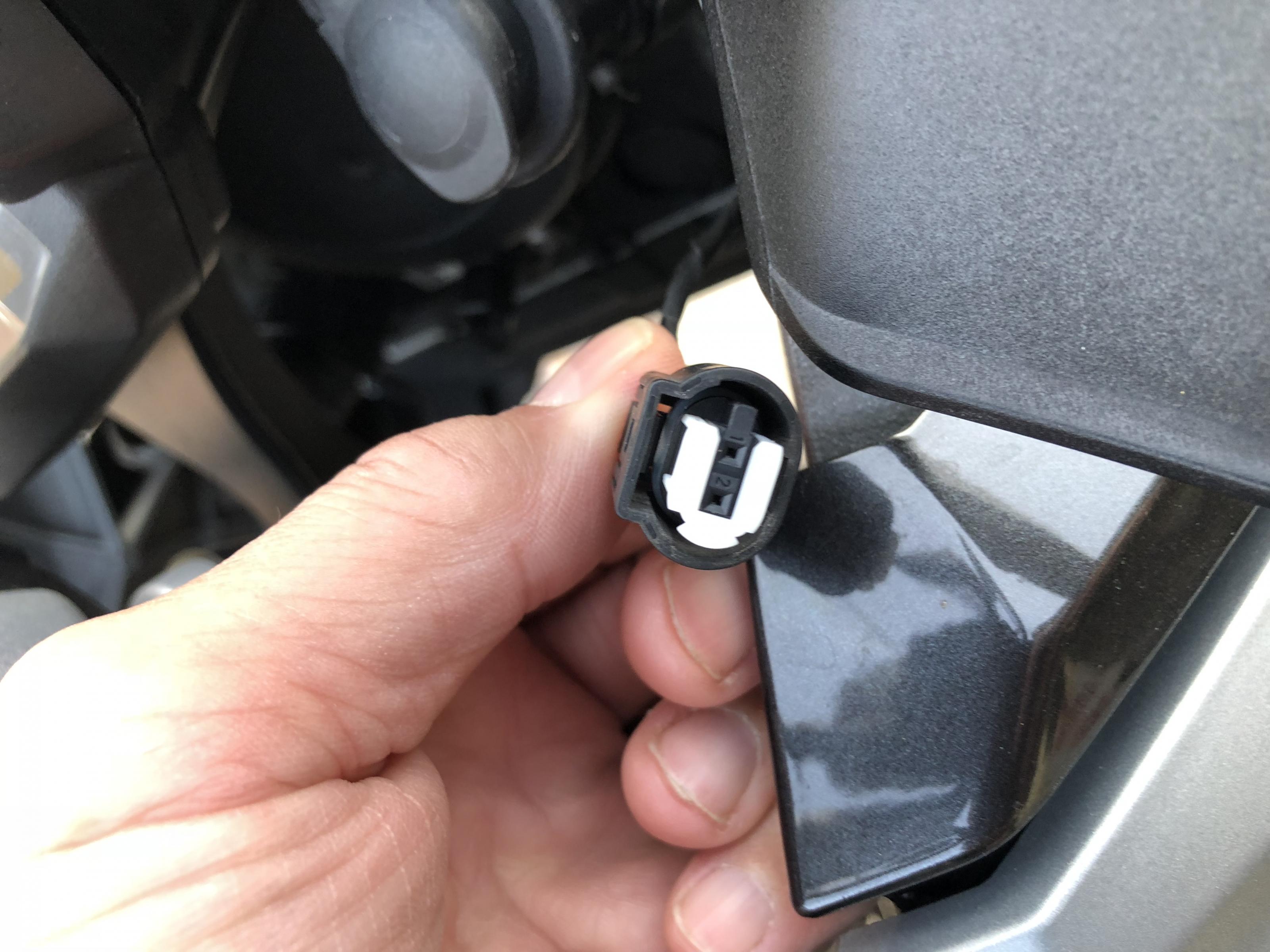

Hab heute die Front zerlegt. Also der Stecker ist nicht der zweite vom Navi. Den habe ich aber auch gefunden. Der Stecker den ich meinte, der kommt mit aus dem Kabelbaum und endet Blind aufgesteckt auf eine Halterung unterm Scheinwerfer. Durchmessen ging leider nicht weil der Stecker weiblich ist und die Kontakte zu tief im Stecker drin sind. Der Cartool Stecker ist wie ihr geschrieben habt mit der Orginal BMW Navihalterung verbunden.
Hat einer ne Idee was das Kabel / Stecker sein kann?

evtl. handelt es sich um die Anschlussleitung der Zusatzscheinwerfer, siehe Seite 5
https://www.moto24.de/media/downloa...GS_(K50)_LED_Zusatzscheinwerfer_montieren.pdf

Hallo Boogieman, den kann ich auch ausschließen. Der Stecker liegt auf der linken Seite und ist bei mir auch noch unbelegt da.
