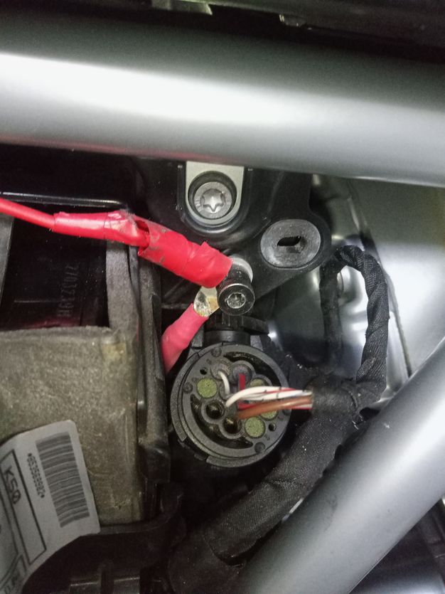

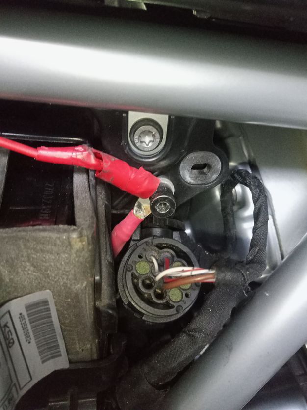

Nun mal was anders bevor ich das schrauben beginne.
Bei dem Kabelbaum für die meine 2ten Zusatzscheinwerfer, brauch ich ja Plus, Minus, Zündungplus.
Wo ich die herbekomme ist geklärt.
Nun habe ich bei Verkleidungsabbau einen Anschluß gefunden, siehe Foto, das dürft doch auch als Plusleitung gehen oder irre ich mich da??
Ich würde sagen, da hängt die Plusleitung vom Garmin Navi auch drauf:confused::confused:
Danke für dir Tips

Mann merkt es ist noch früh ab Morgen. wer suched der finded:p
Aber ist erklärend: Forumssuche , hehe
An der Batterie kann man dann den Plus auf 1 im Bild legen und Minus (Masse) an 2 - wie von Kardan beschrieben;
