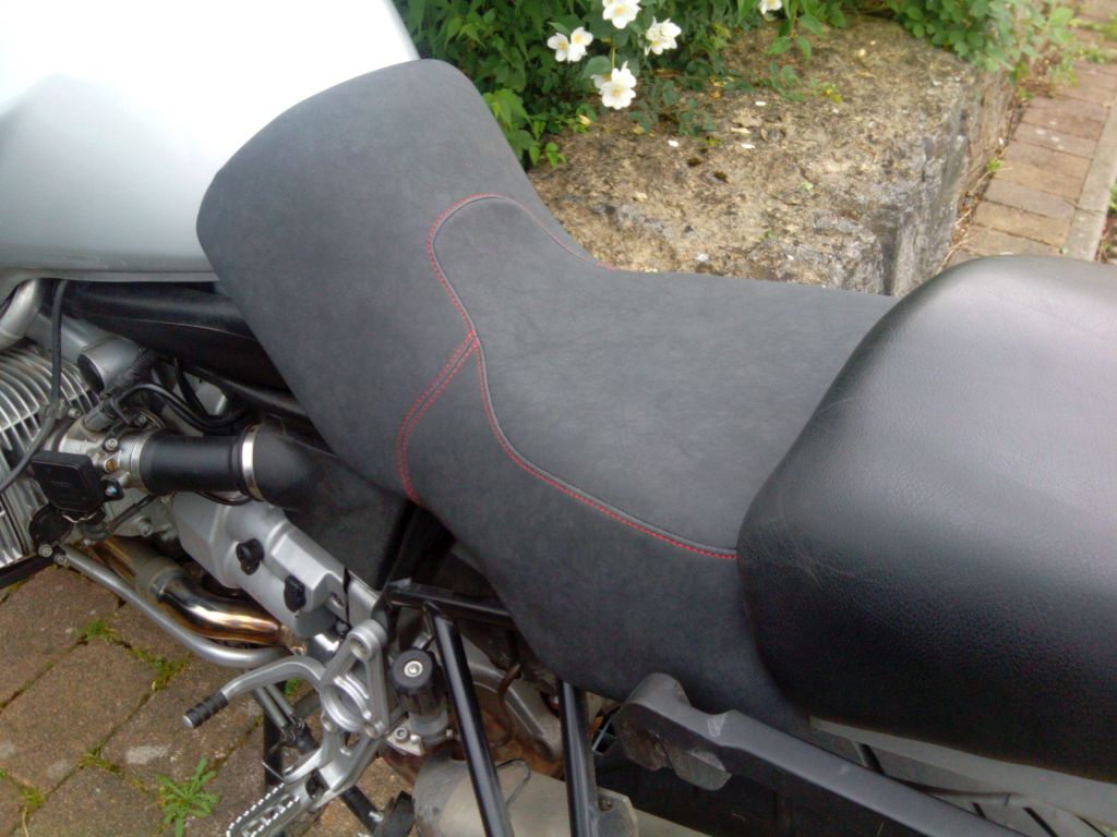

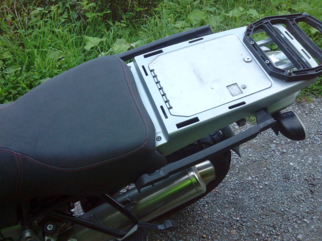

Hi Ralf,
ich habe meine Standardsitzbank umgearbeitet.
Erst den Bezug entsorgt, Im hinteren Teil ca 30 mm Schaum abgenommen, der hintere Teil ist somit eher ohne Neigung, Sitzposition ist nun für mich viel besser da ich nicht in die Mulde rutsche (siehst Du gut an dem Bild mit der Soziussitzbank).
Last but not least mit Skai palena bezogen (ist ein Kunstleder von Hornschuch, leicht aufgerauht) mit roten Nähten passend zur Q.
Besser wie alle Verdächtigen im Nachrüstbereich (für mich), sprich mal mit deinem Sattler/Polsterer.
